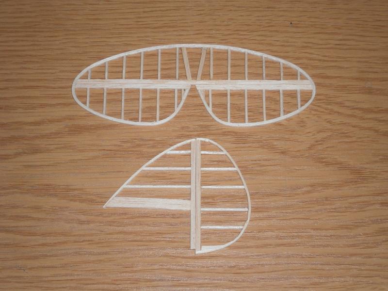

  3. Co nieco do przodu. Wzmocnienia lotek i klap z płaskownika węglowego 1x3. Kabinka dopasowana do ramki i klei się.

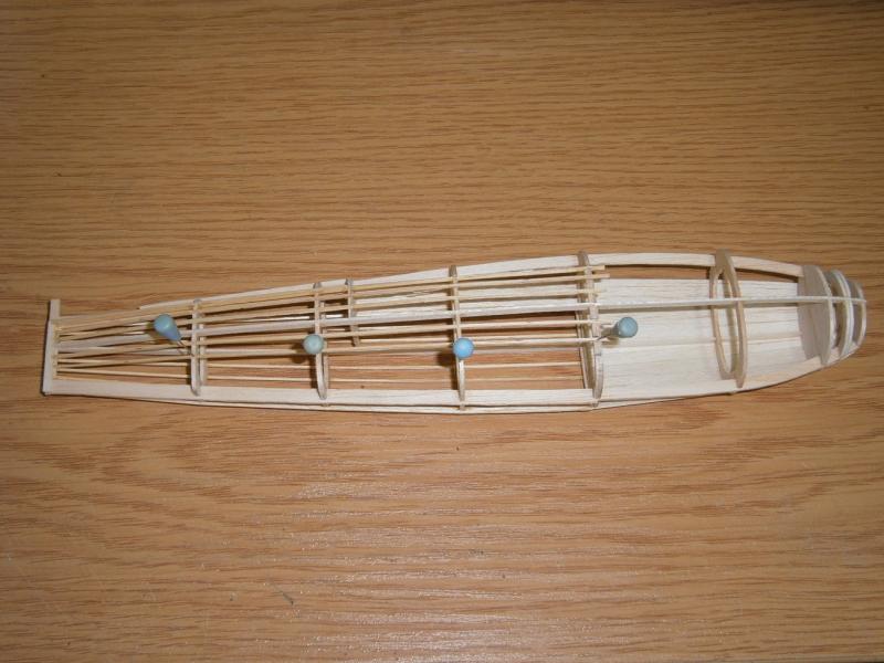

  4. Skrzydełko sklejone i przymiarka całości. i walka z podwoziem głównym

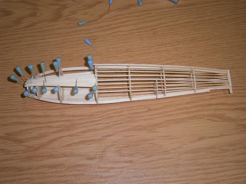

  7. Trochę klejenia do przodu

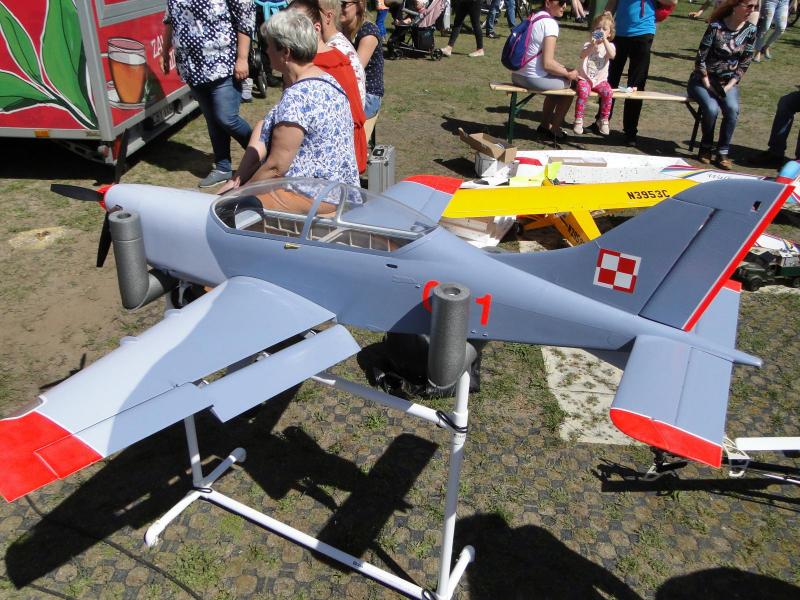

  9. Własna "produkcja", chowanie podwozia za pomocą serwomechanizmu.

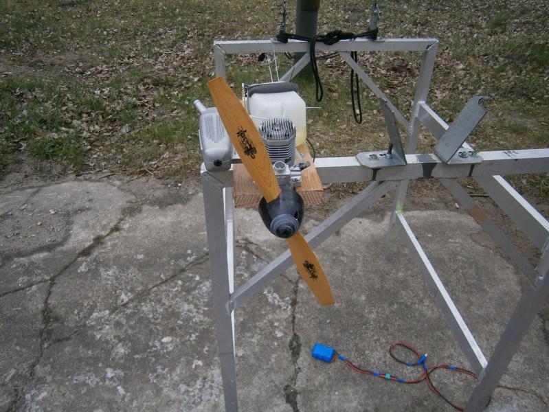

  10. Powoli klejenie elementów i elementy chowanego podwozia
  11. Specjalnie do wersji MPT nie szukałem. Mam tylko takie Według moich pomiarów 132cm.

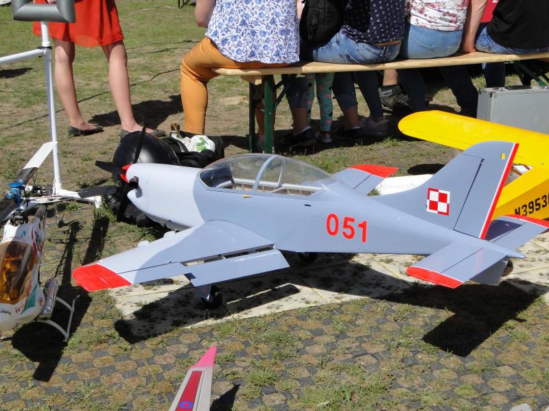

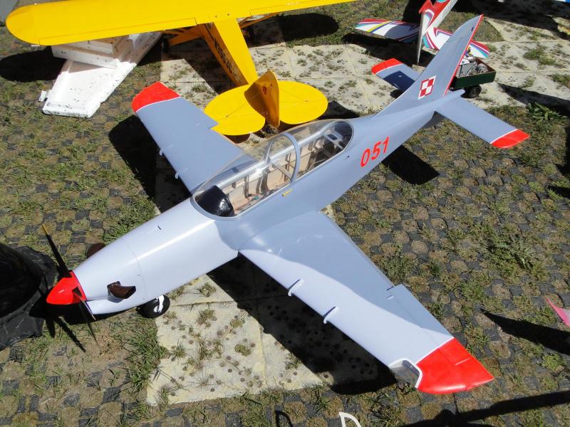

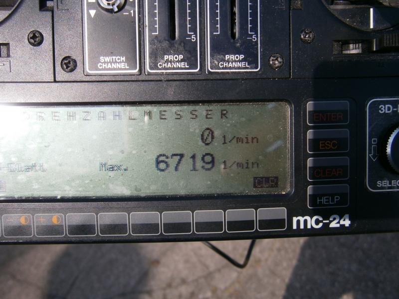

  12. Witam W wątku o Orliku MPT, Marek wspomniał o wyciętych dwóch modelach Orlika z epp. Po kilku mailach stałem się posiadaczem drogą kupna takiego zestawu. Zestaw ten wycięty jest z tych samych plików co Orlik MPT Michała. Do chwili obecnej latałem tylko modelami z epp, a teraz zbuduję model . Postaram się zrobić klapy i chowane podwozie. Model pokryty będzie folią, dostępną u Marka i pomalowany. Mój będzie w barwach naszych Sił Powietrznych, wersja MPT jest wersją zakładową do prezentacji nosi znaki cywilne. Pierwsza fotka zestawu.
  13. jędrek

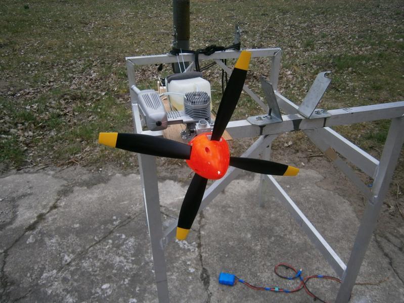

    Zdjęcia silników -
    Ten silniczek to Norton P73, a jak ten samolocik lata,poszukaj na tubie Target Banshee drone.

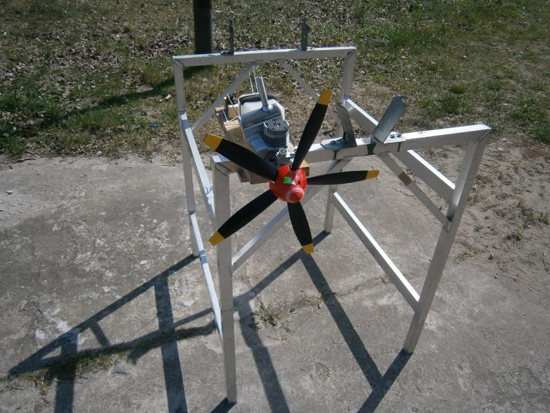

    W pewnym sensie też silniczek modelarski . Taki sobie Wankel, moc 38 KM, śmigiełko do niego 26x32. Chłodzony cieczą.

  19. Jaka skala modelu?
