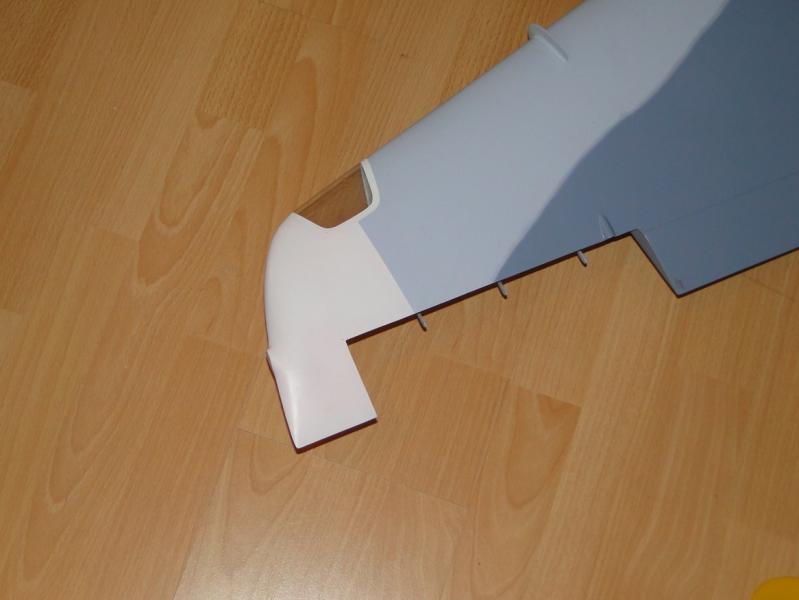

    81

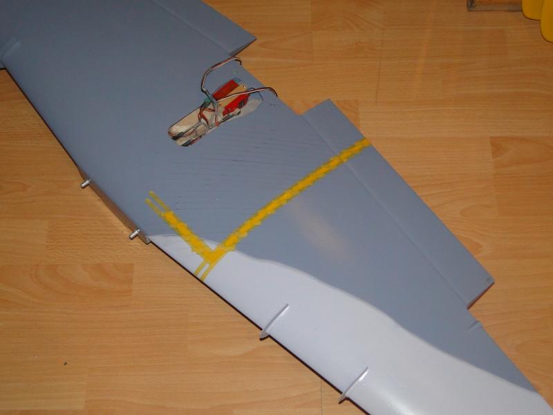

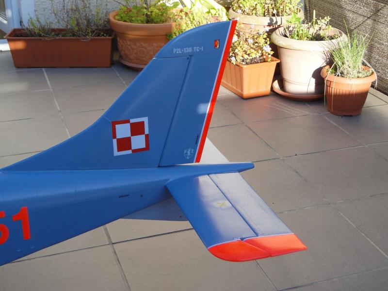

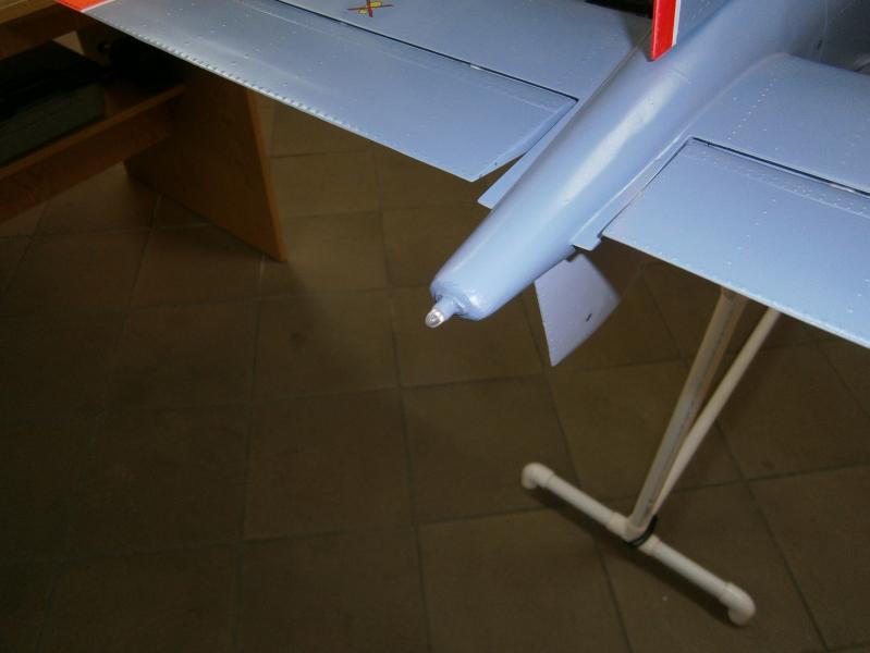

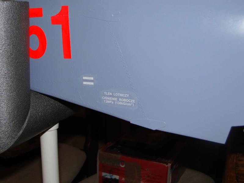

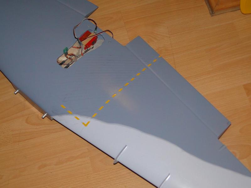

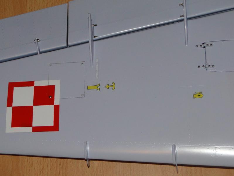

  3. Małe szpachlowania i podkład na środkowej fotce pomalowany ster kierunku docelowo. Farba ciemniejsza niż w oryginale, ale musi zostać. Z palety kolorów Motipa mam tylko dwa odcienie szarości. Na żywo ten ciemniejszy kolorek jest ciemniejszy niż na zdjęciu.

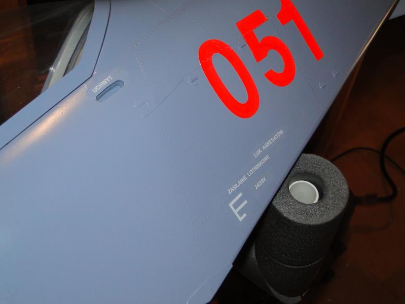

    Skrzydełka dostały keson?

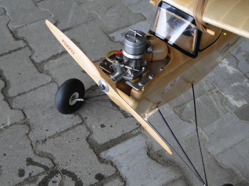

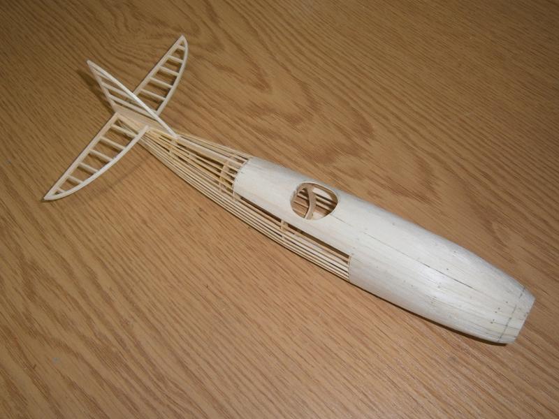

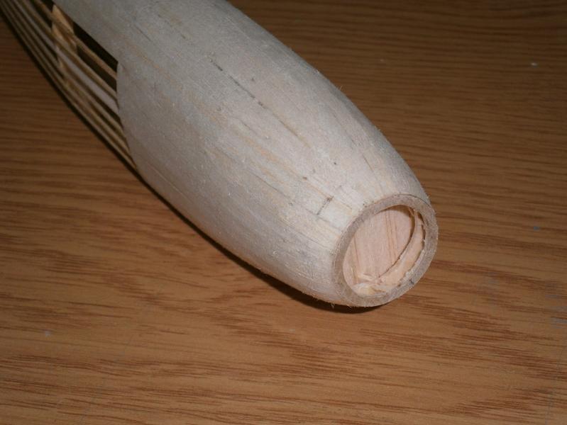

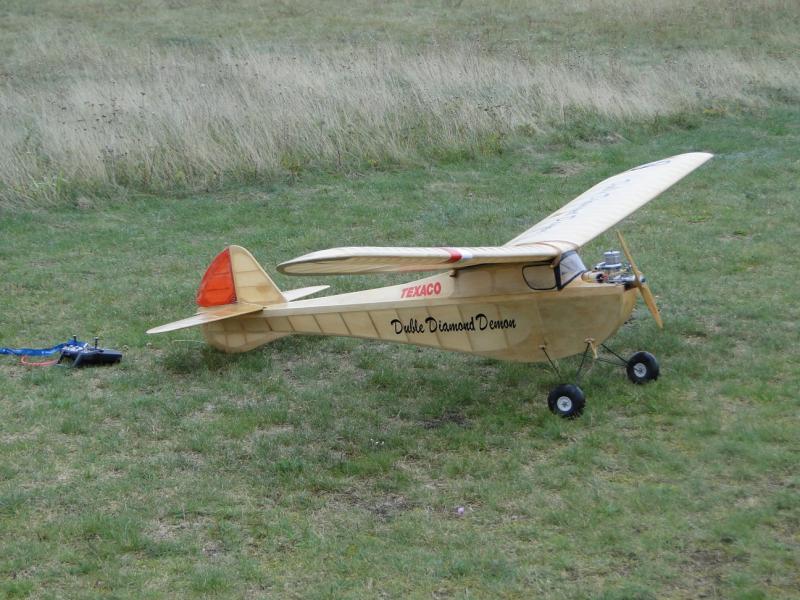

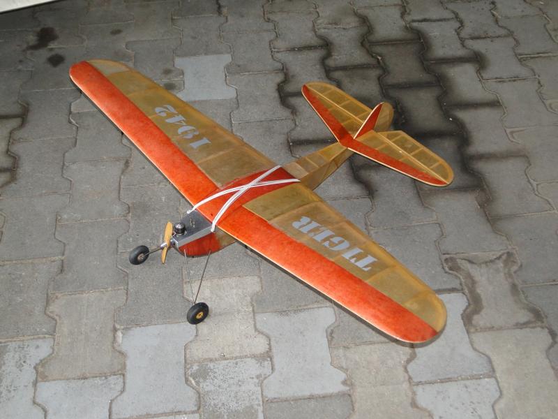

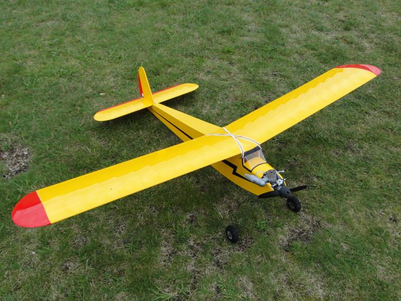

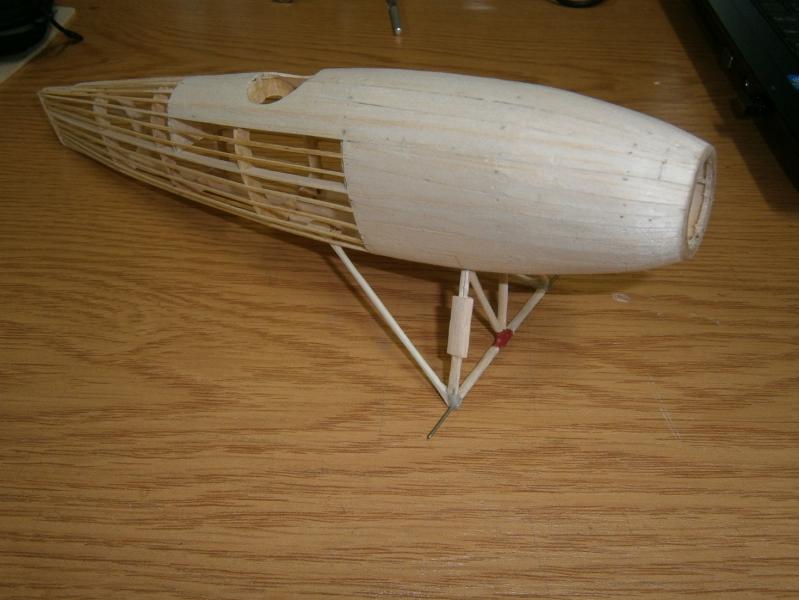

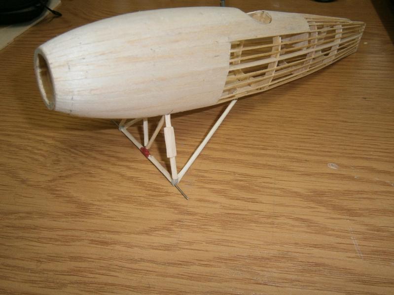

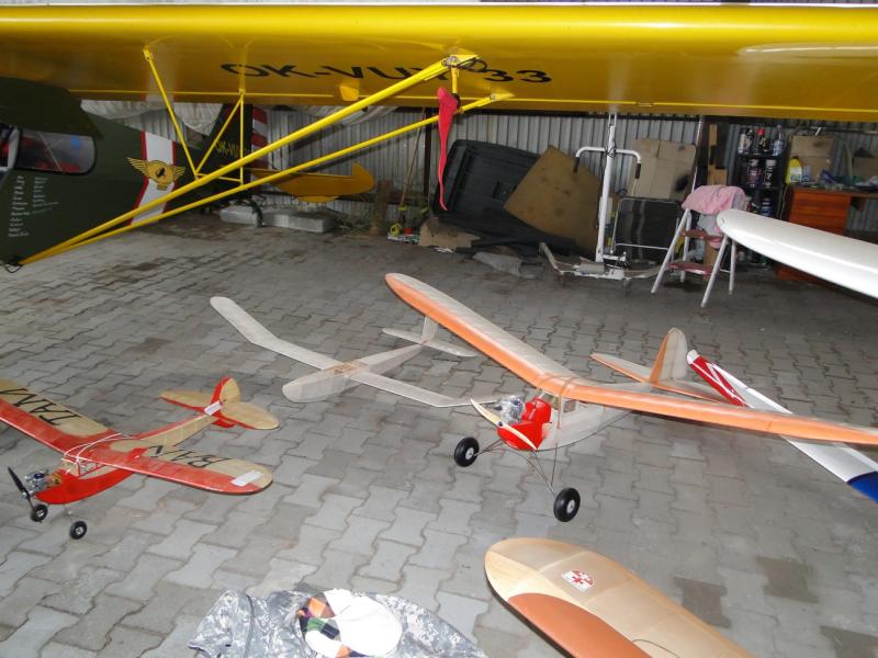

    Witam Równolegle z innymi modelami buduję modelik z napędem spalinowym. Oryginał modelu powstał w 1957 roku, miał rozpiętość około 1800mm. Ja buduję trochę mniejszy, rozpiętość 1500mm. Napęd silnik Os Max 46 FX. Wprowadziłem małe zmiany w konstrukcji, m.in. silnik ułożony bokiem, klapy i zmieniona konstrukcja statecznika poziomego. Tak mniej więcej wygląda ten model, fotka z netu. i moja konstrukcja w czasie budowy

  8. jędrek

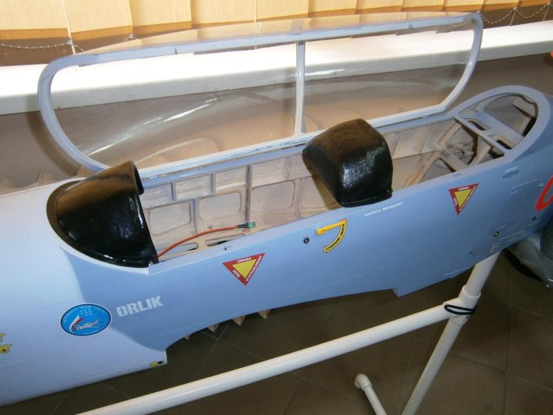

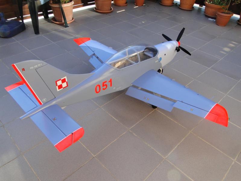

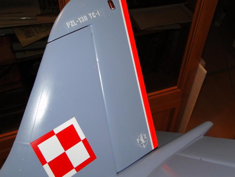

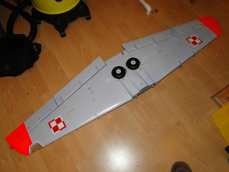

  15. Powolutku do przodu z Orlikiem. Z zestawem Orlika od Marka zakupiłem również rolkę folii satynowej do pokrycia. Kilka elementów okleiłem i muszę napisać, że kiepsko to wychodzi. Być może coś źle robię. Folia strasznie cieniutka i delikatna, trzeba pilnować temperatury przy oklejaniu. Kiepsko się trzyma oklejanych elementów i można łatwo powichrować powierzchnie oklejane (stateczniki, lotki). Wobec tych trudności postanowiłem "wykończyć" powierzchnię modelu papierem typu Natron (dinozaury? wiedzą o co chodzi i jaki to papier) na klej wodorozcieńczalny do drewna. Celowo nie piszę Wikol bo używam Pattexu?. Tani ten papier nie jest. 12 arkuszy 420x500mm kosztuje 125,- zł?.

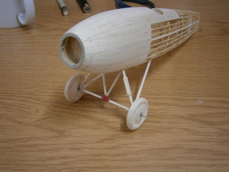

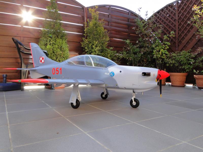

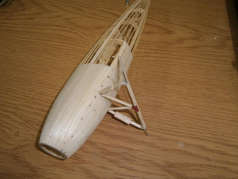

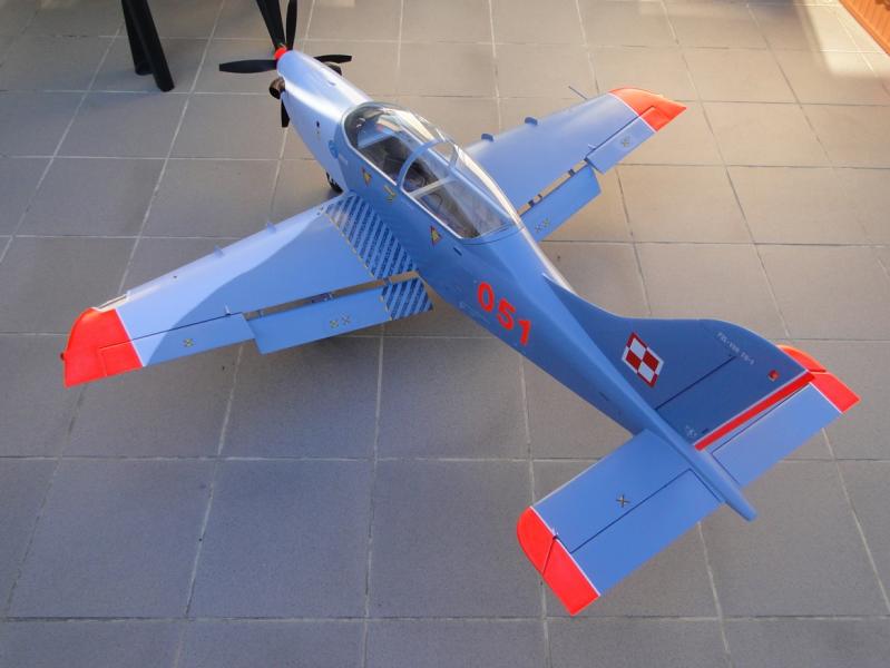

  16. Witam Długo się nic nie działo, bo musiałem się znowu oddać w łapki lekarzy. Nie, nie korona, tylko musieli mi pogrzebać w drugim kolanie i je trochę usprawnić. No i teraz jest czas na budowanie?. Mocowanie silnika, powoli będzie dalszy ciąg. a tu kadłub Orlika w towarzystwie kadłuba modeliku Astro Hog na spalinkę (powstał w ciągu ostatnich kilku dni )

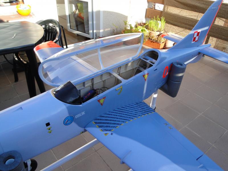

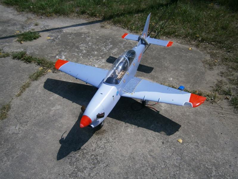

  17. Pionowy wklejony i przymiarka całości, nawet Orlika przypomina?.

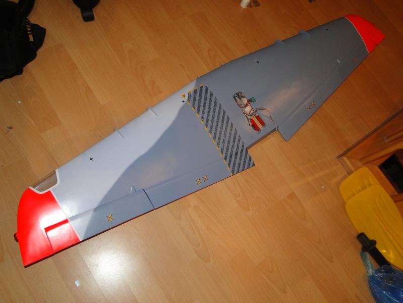

  18. Serwa lotek i klap jeszcze nie wklejone, ale już działają.

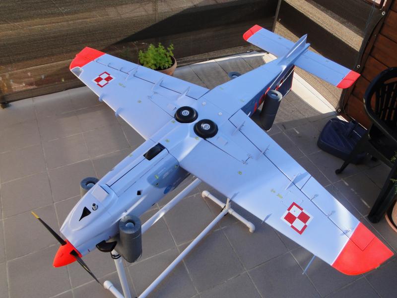

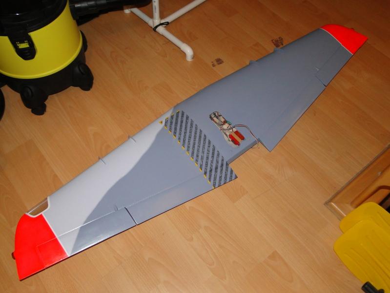

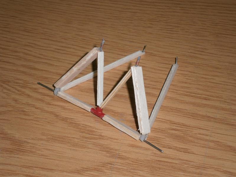

  21. Składanie i rozkładanie podwozia jest na serwie, mogę spowolnić z nadajnika do 9,9 sek. i tak zrobię. Na razie tylko próby.

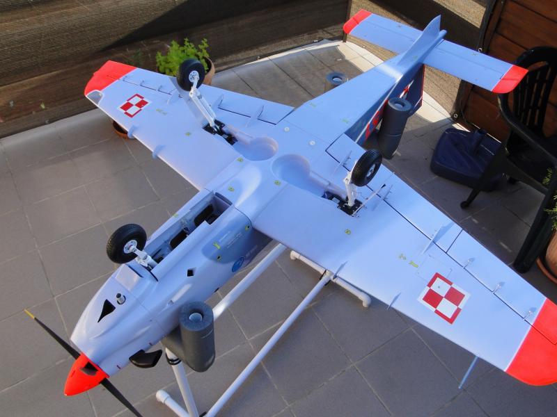

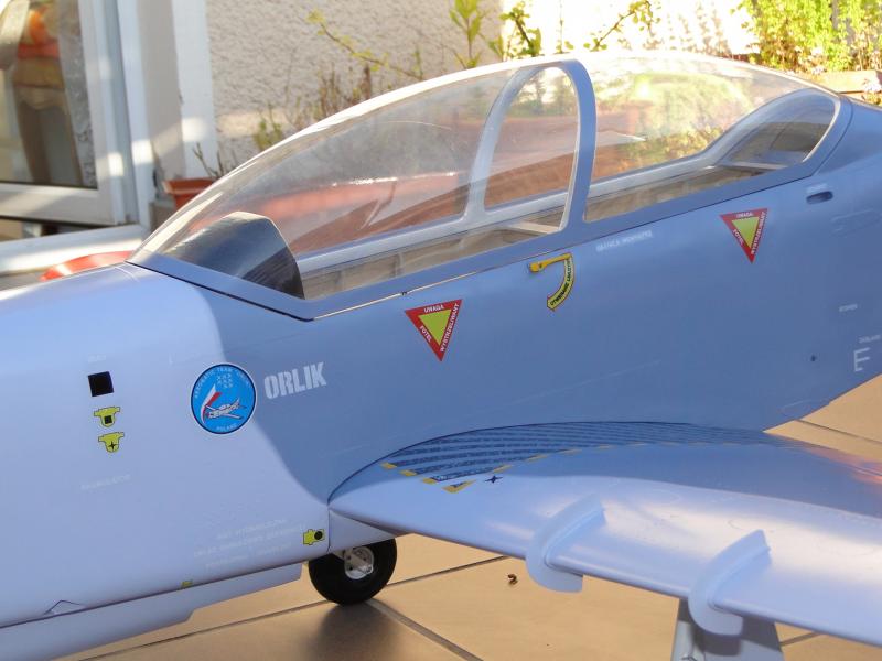

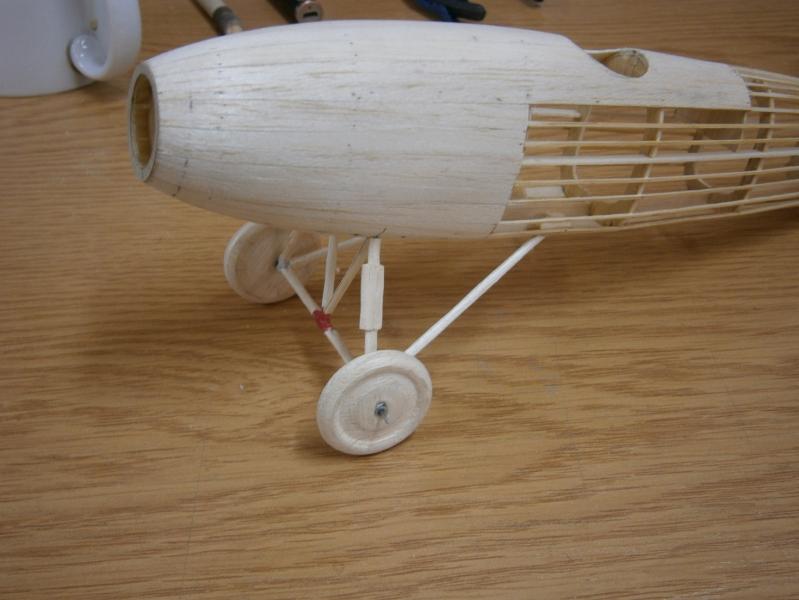

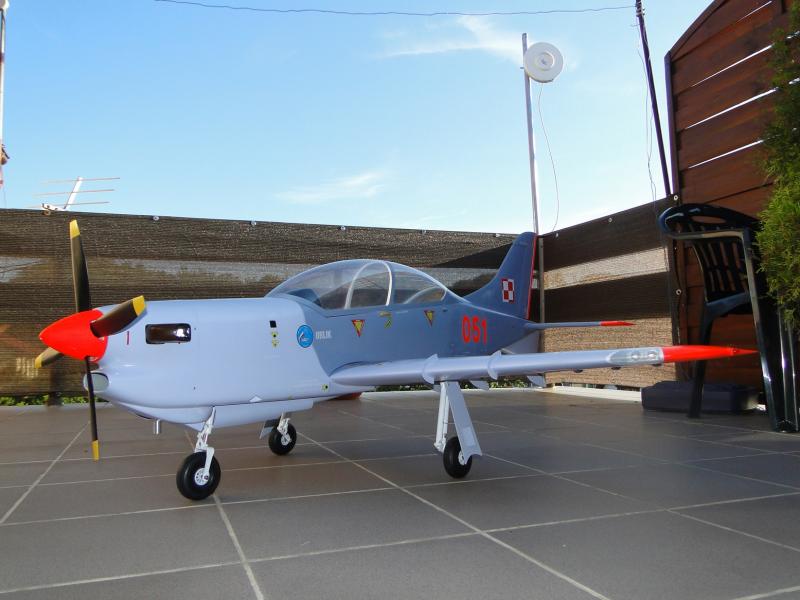

  22. Orlik doczekał się kompletu podwozia. Poprzednie mechanizmy goleni głównych generowały troczę za duże luzy, zrobiłem więc nowe o trochę innej konstrukcji i jest OK.
  23. Orlik stanął już na trzech "nogach", teraz tylko napędy zrobić.
  24. "Zmordowałem" podwozie główne i działa. Teraz można montować przednie i spiąć wszystko razem.
  25. Jeśli chodzi o klej do kabinki to nie jest żywica. Do klejenia modelu używam kleju poliuretanowego Technicoll, żywicy 5-minutowej Technicoll i CA.
