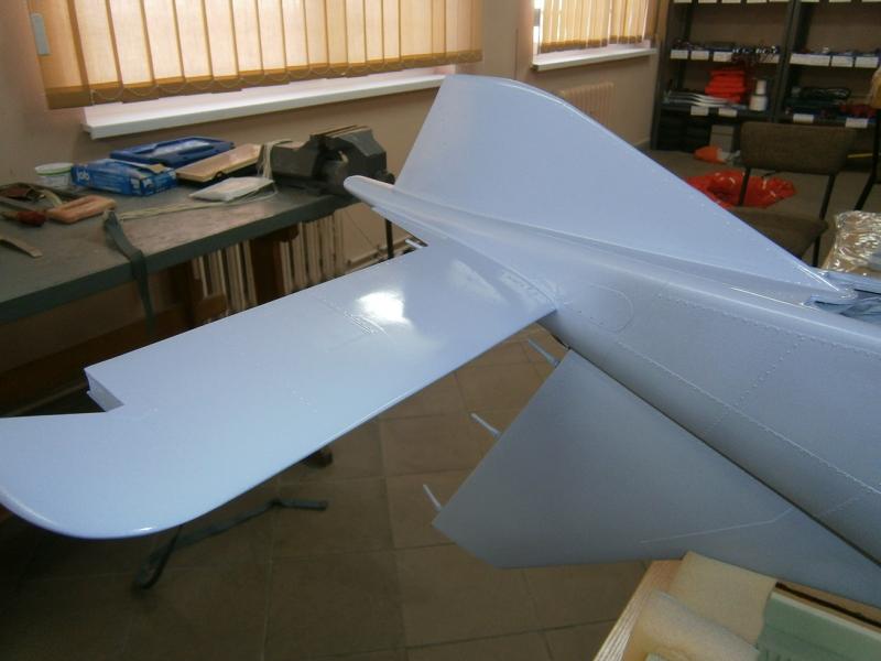

  1. Nie bardzo, ja stosuję lakier samochodowy dwuskładnikowy. Jest dużo twardszy od nitro i odporniejszy na temperaturę przy tłoczeniu.

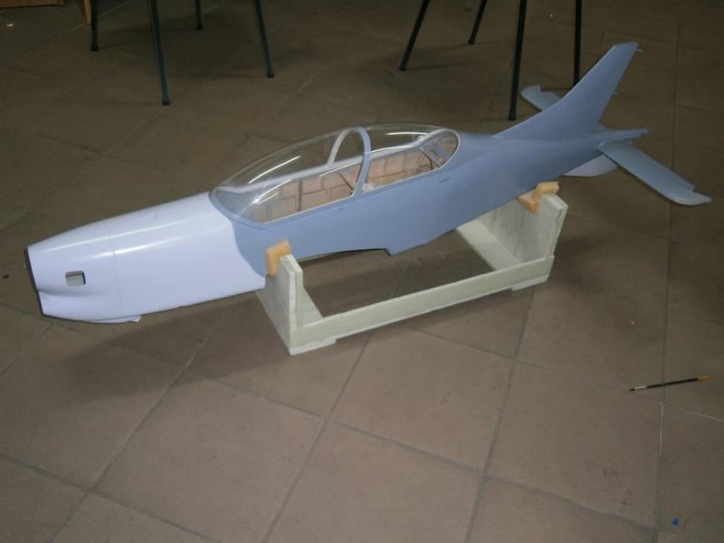

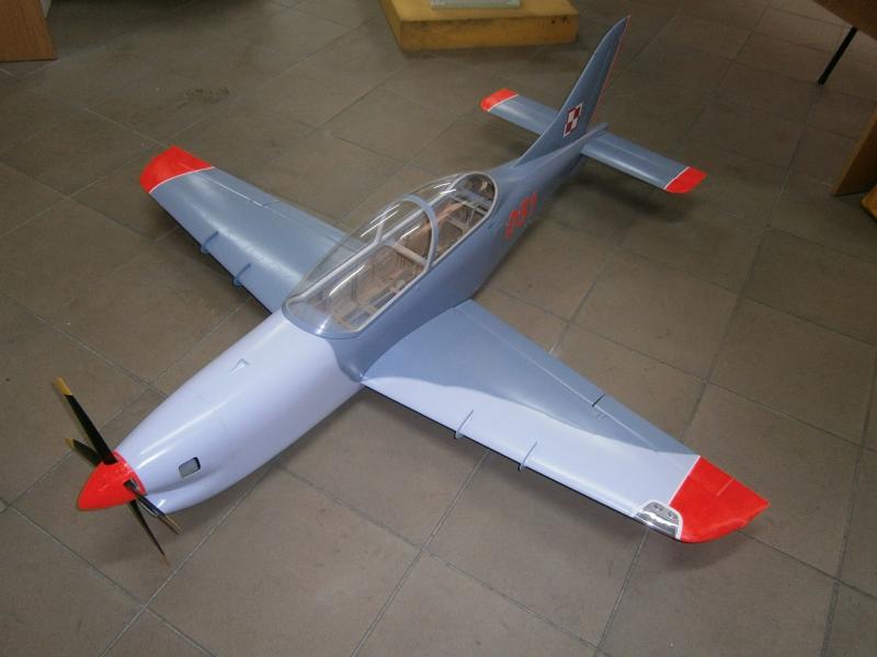

  4. Niemam, ale kabina i cały tył można wykorzystać z rysunków powyżej. Przód niestety trzeba sobie rozrysować.

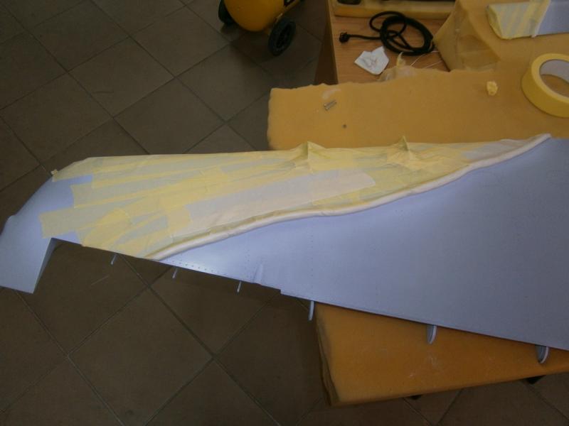

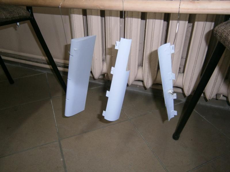

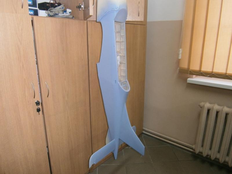

  5. Kabinę do Orlika (dł. 55cm, wys. ok 15cm, szer. ok. 15 cm) tłoczyłem z PET-a grubości 0,5mm i jest OK.

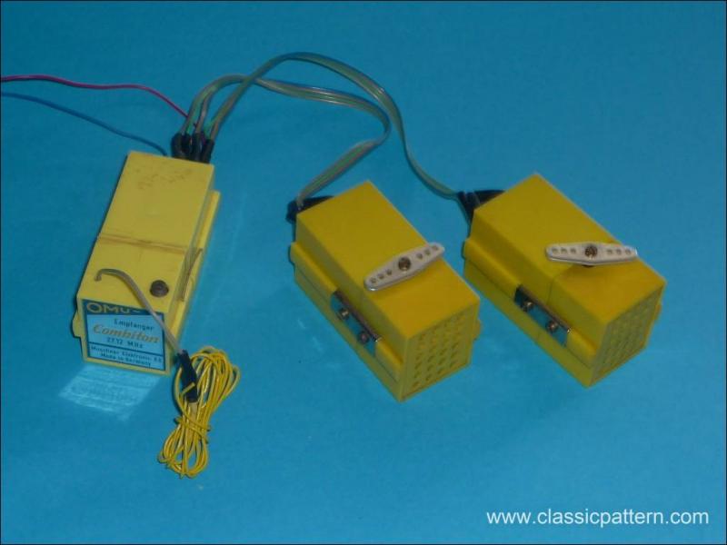

  7. Pewnie że można użyć wtyczek od serw. Ale złącza Molex są mniejsze i pewno lżejsze.
  8. Wygląda jak Molex, w zupełności wystarczy.

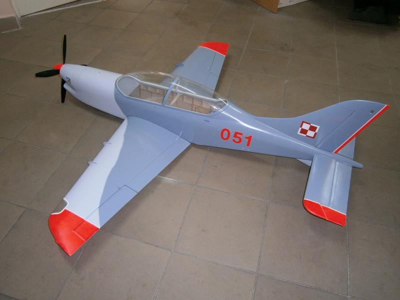

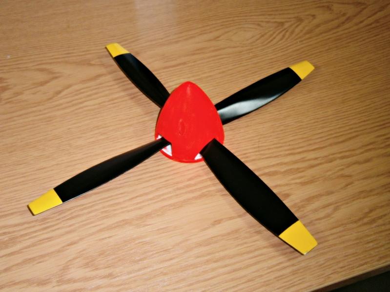

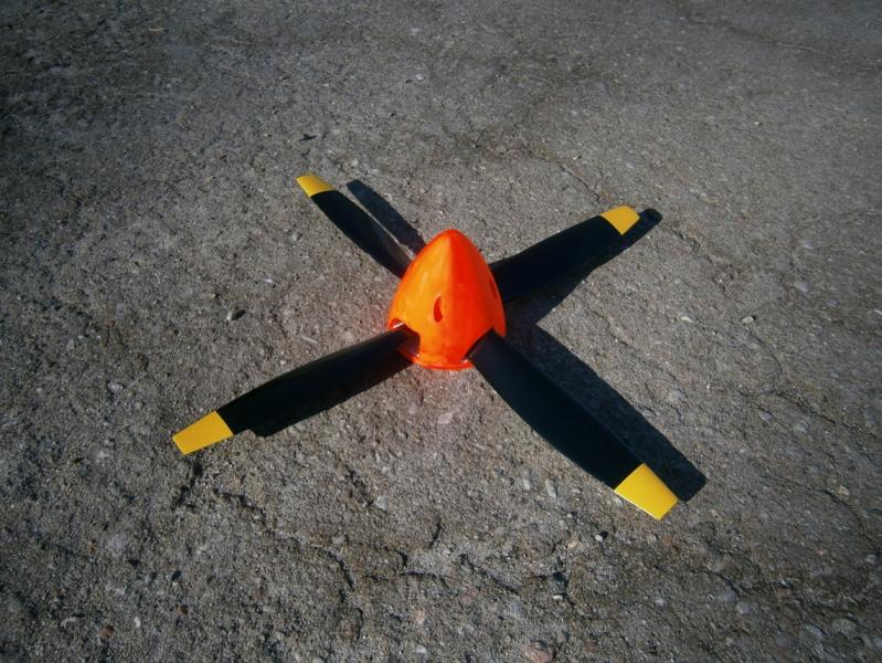

  14. Orlik zmontowany z nowym śmigłem i test, chyba jest dobrze. Trochę przelany, ale już się nie męczy motorek . Kilka rzeczy do poprawek i mam nadzieję oblot. i krótki filmik http://www.youtube.com/watch?v=F8FpYNEwxJo
  15. Dzięki Koledzy za dobre słowa. Elektryczny napęd... hmm... może następny . Co do oblotu, to raczej będzie na terenie zamkniętym, bez widzów . Dorobiłem kilka elementów i "zrobiłem" nowe śmigło ze śmigiełek Xoar 12x7. Będę testował, może akurat .

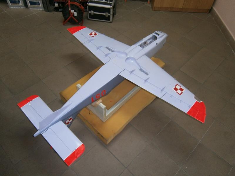

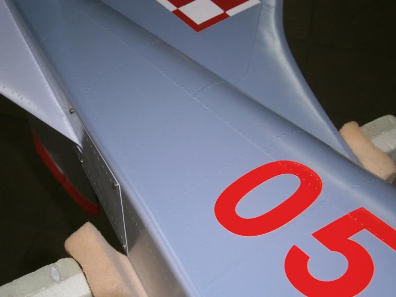

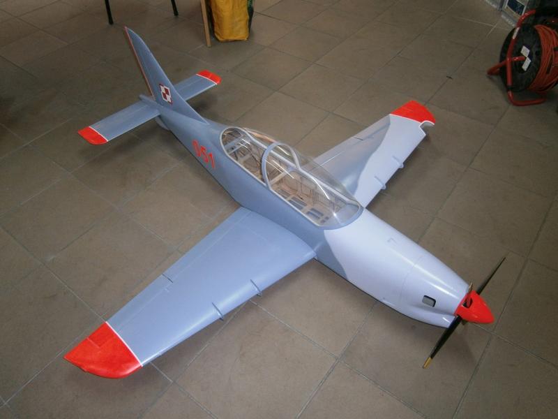

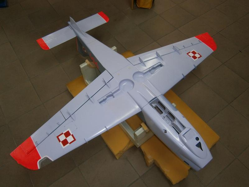

  16. Pozostałe znaczki naniesione, jakoś to nawet wygląda.

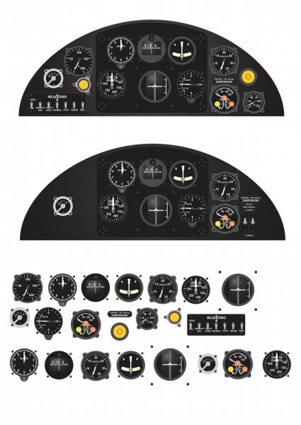

  17. Ja właśnie stosuję płyny f-my Valejo przy nakładaniu kalek. Na niektórych widać bardziej na innych mniej, cóż "szat rwać nie będę", tak musi być. Wszystkie kalki na końcu będą "zamykane" lakierem.

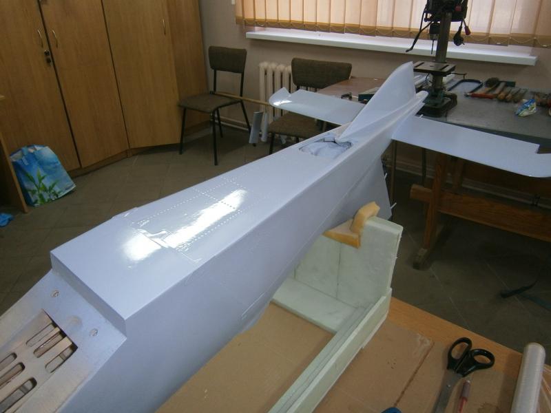

  18. No tak dobrze to jeszcze niema, żeby kupić kalkomanię do konkretnego samolotu i jeszcze w odpowiedniej skali . A technologia nie jakaś specjalna. Narysowałem projekt w Corelu i wysłałem do firmy , która zajmuje się produkcją kalkomanii do modeli plastikowych. Wydrukowali i jest . Nakłada się tak samo jak na modele plastikowe.

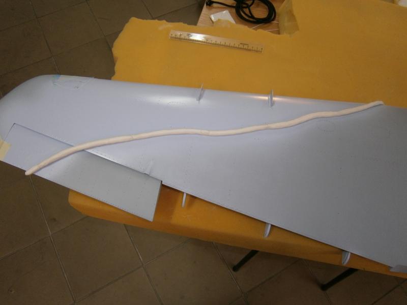

  19. Jeszcze trochę roboty jest do lotu. Na razie trochę kalkomanii.
  20. Małe co nieco do przodu .

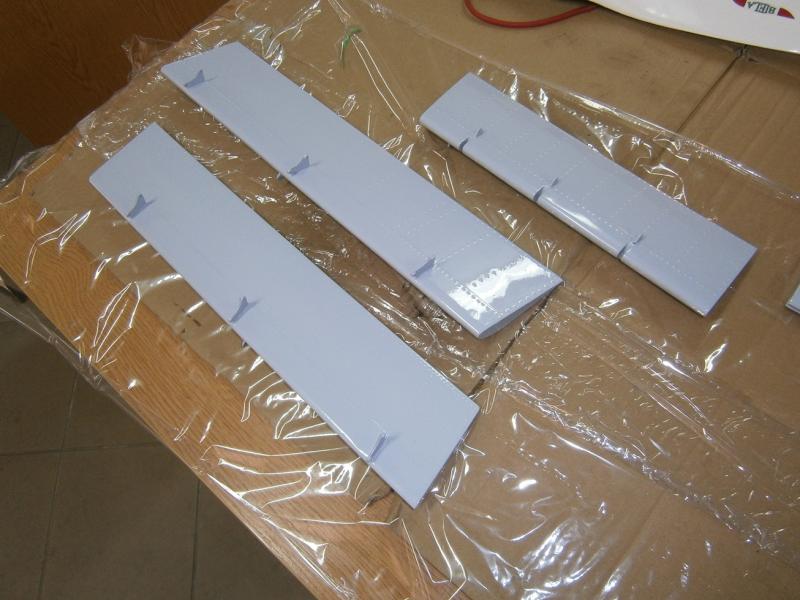

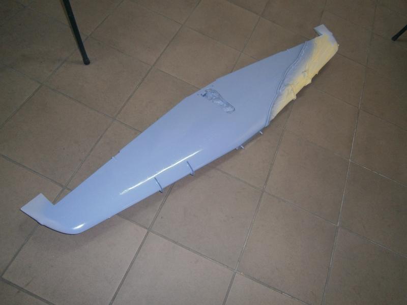

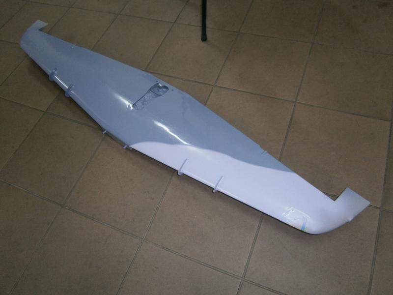

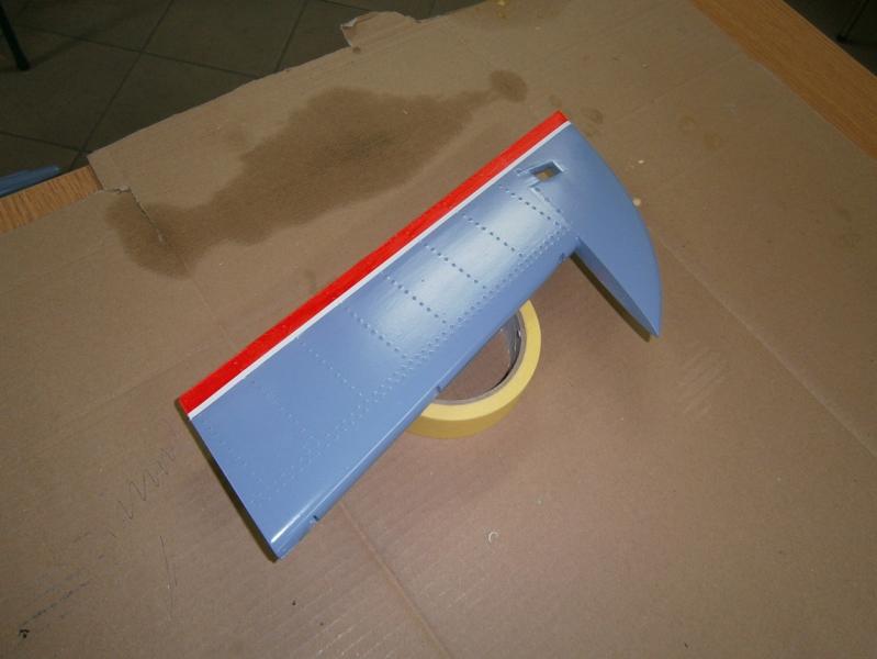

  21. Witam O Orliku nie zapomniałem , niestety trochę czasu brakuje, ale powoli coś podmalowuje. Musiałem zmyć kolorek czerwony fluo, bo pomalowany był z zaciekami i kiepsko to wyglądało. Nowe farbki już są.
  22. jędrek
    PWS 10 500mm
    Kółka mają średnicę 33mm.
  23. jędrek
    PWS 10 500mm

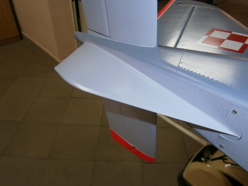

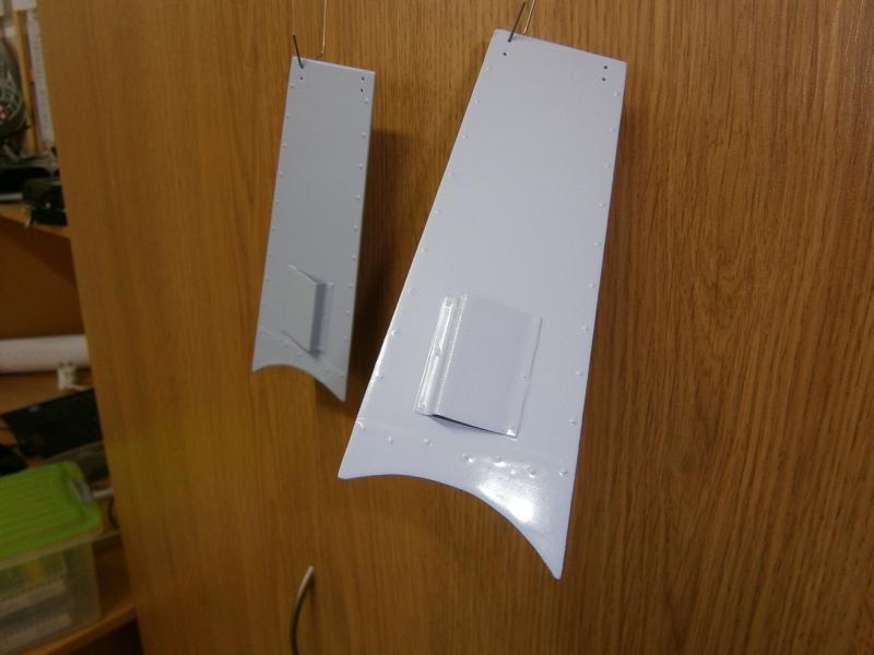

    Napędy sterów popychacze. Wydłubałem koła podwozia.
  24. jędrek
    PWS 10 500mm
    Podwozie główne oprofilowane.
