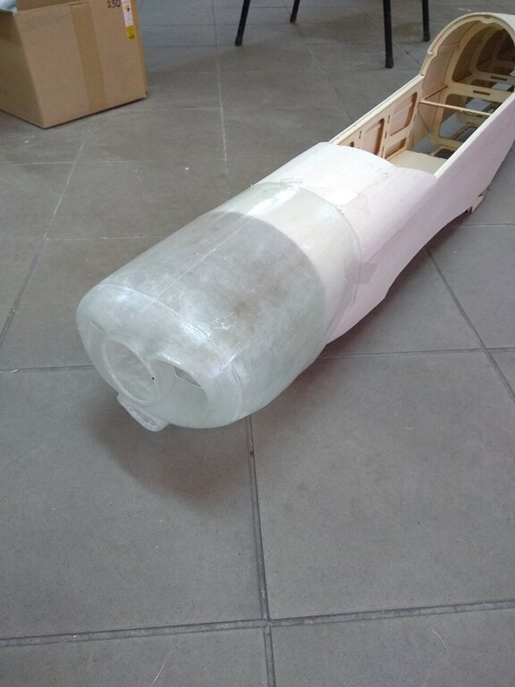

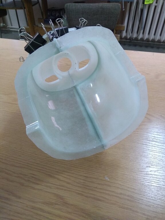

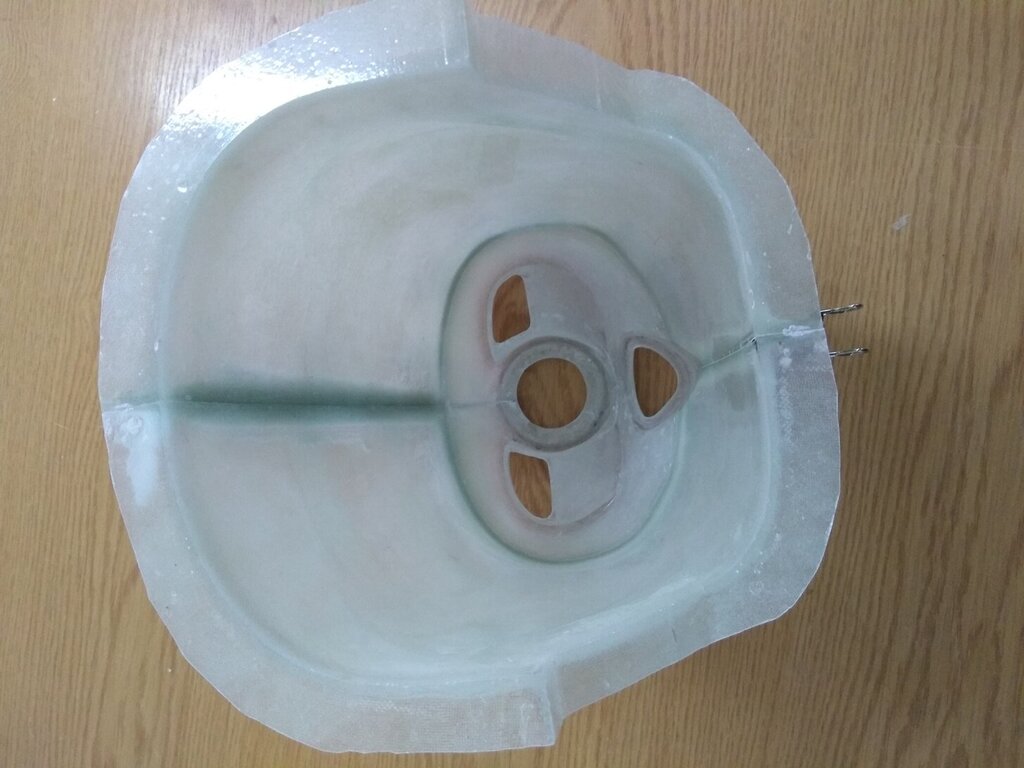

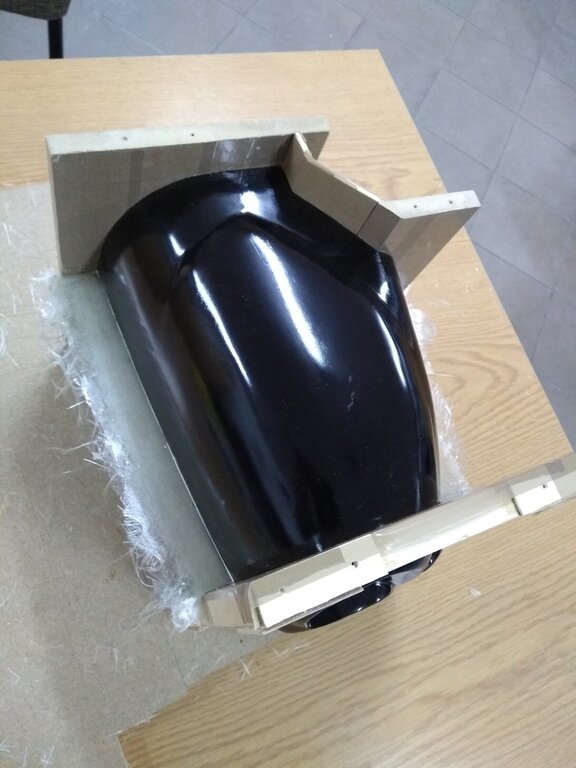

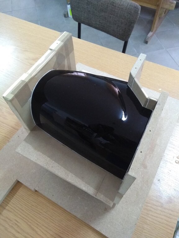

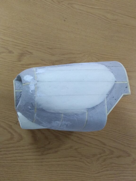

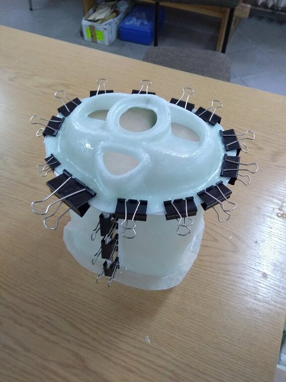

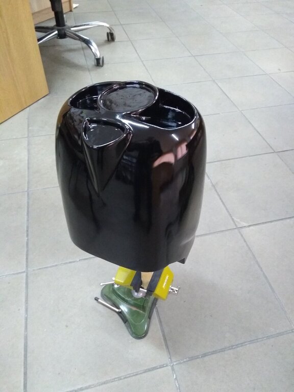

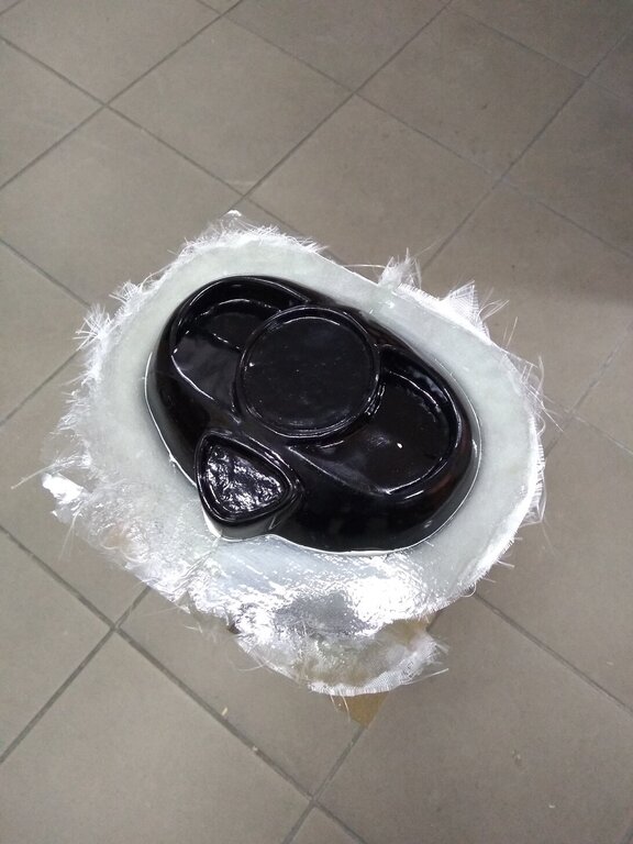

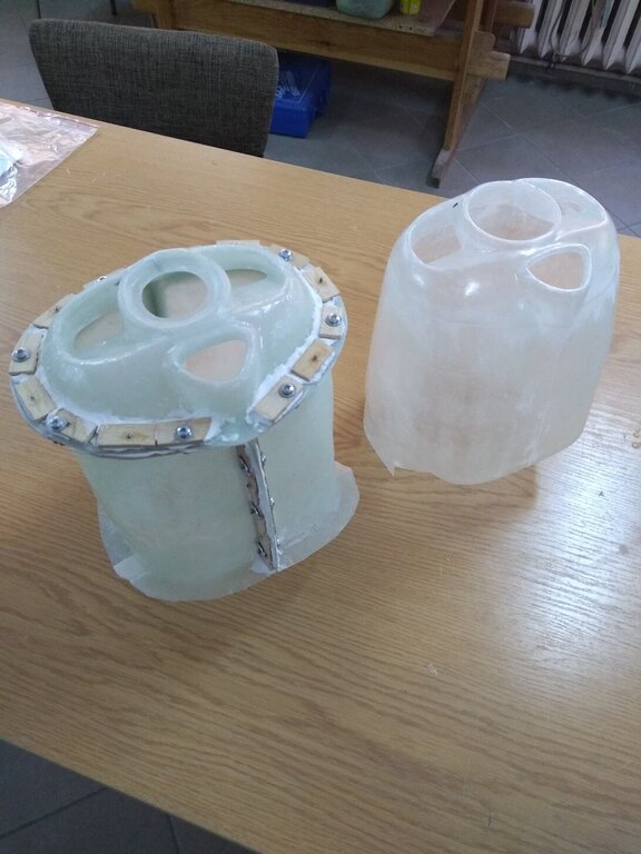

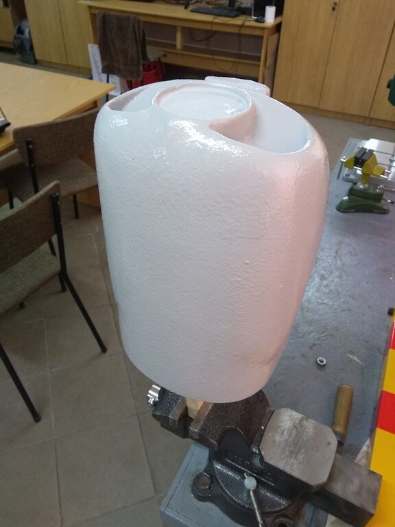

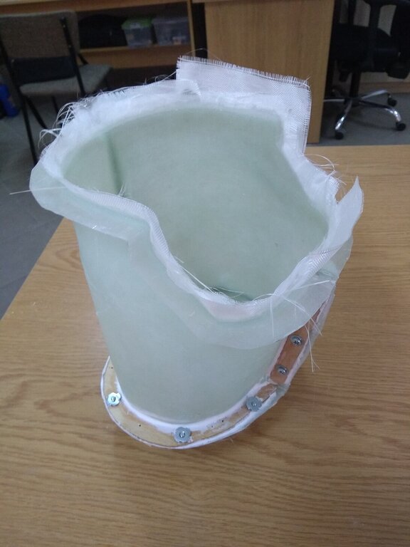

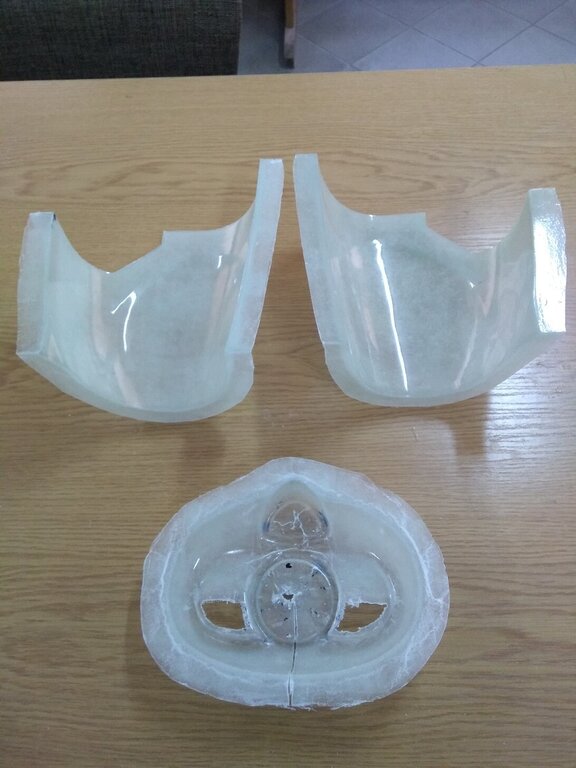

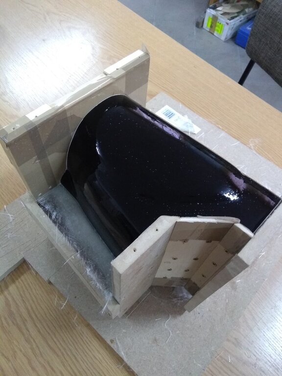

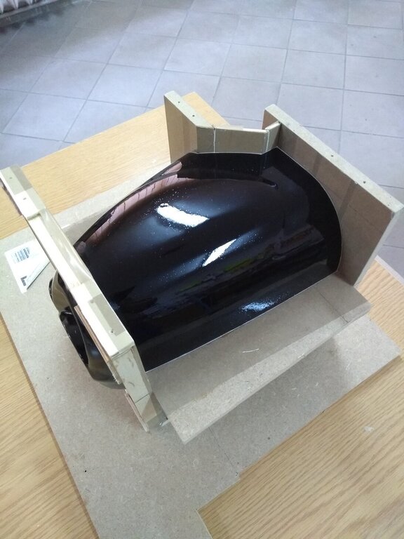

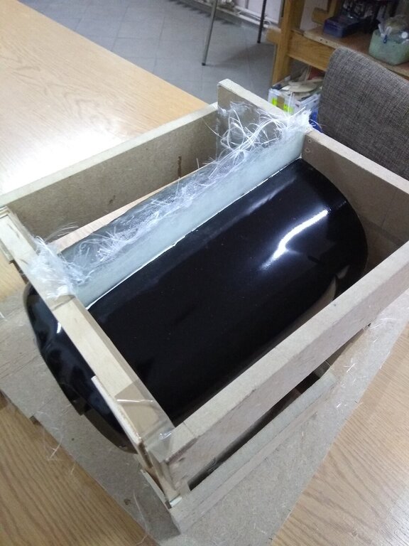

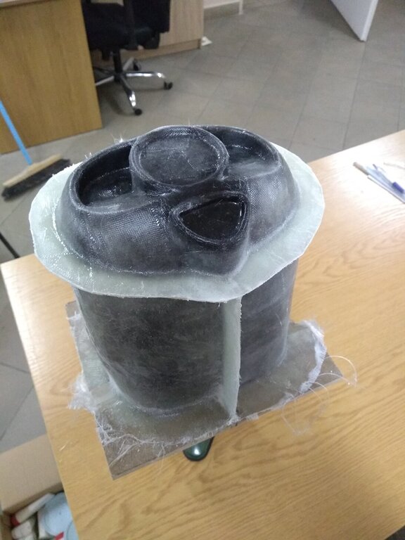

Witam Ponieważ nie podobał mi się kształt kołpaka węglowego kupiłem inny o odpowiednim kształcie ale do śmigła dwułopatowego. Zakleiłem otwory i zrobiłem foremkę i nowy kołpak. "Zmęczyłem" też otwieranie i zamykanie osłon powozia przedniego. VID-20251014-WA0002.mp4
