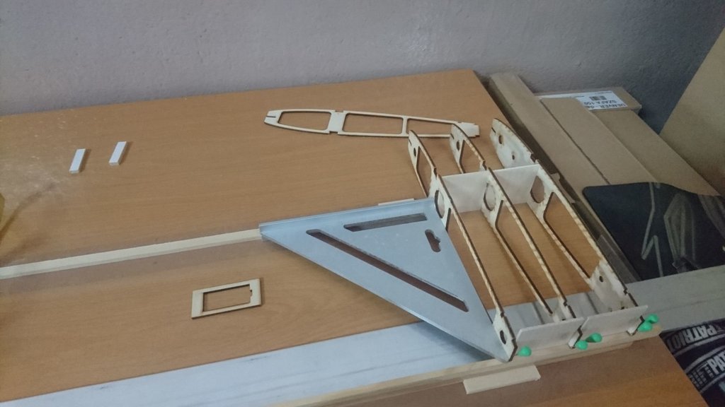

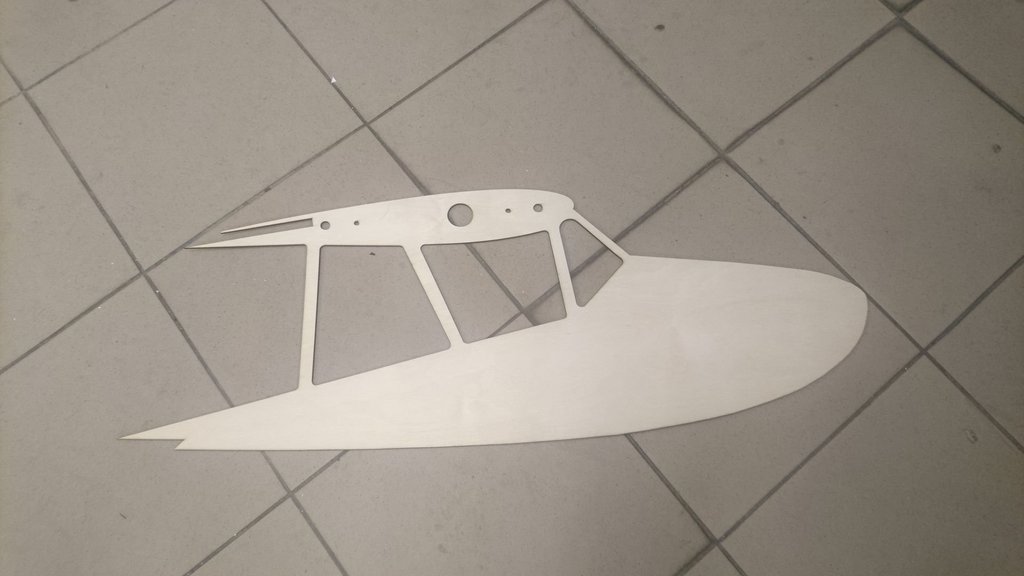

  5. no to zaczynamy kadłub

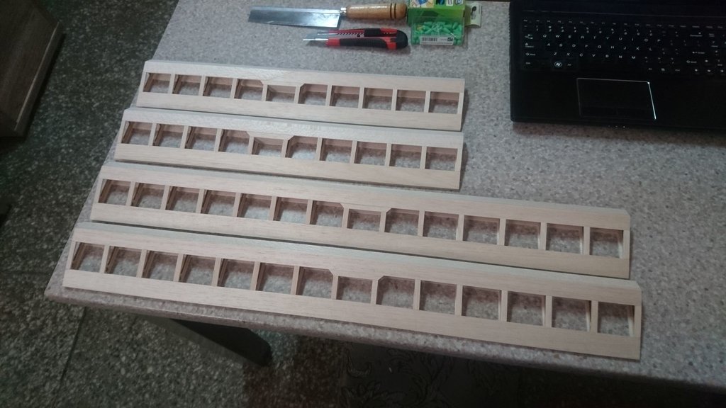

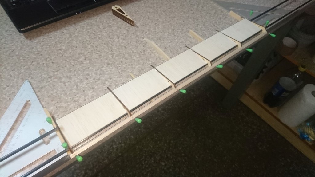

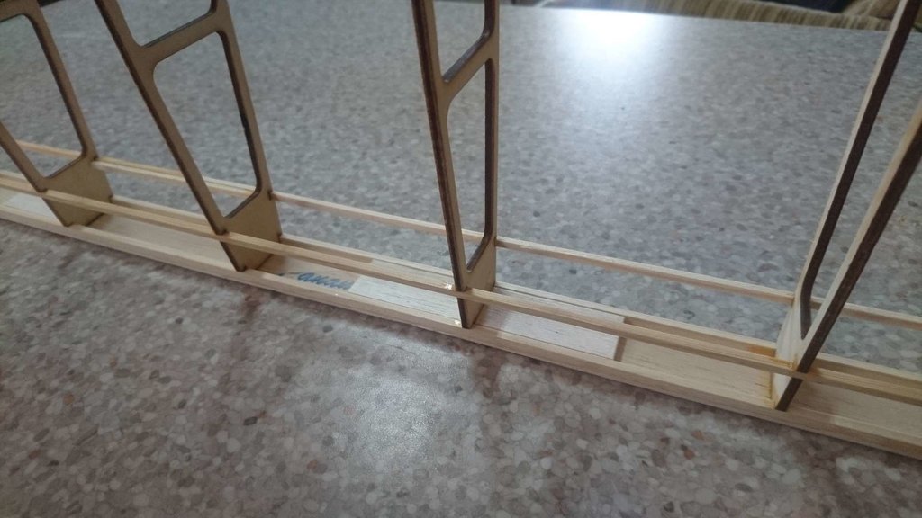

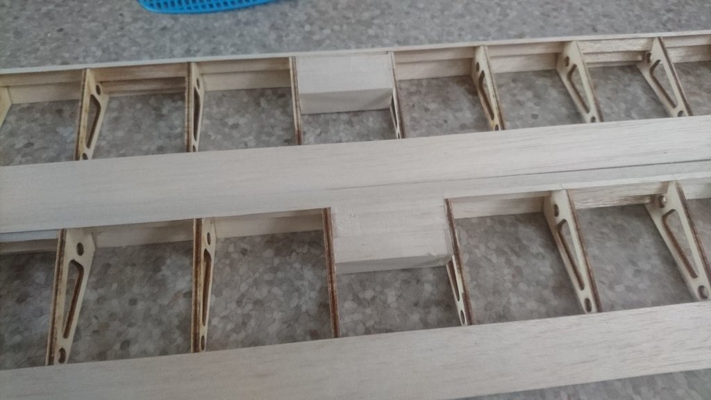

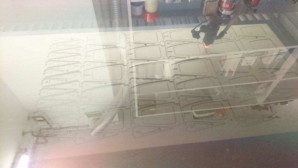

  7. dokładnie https://sklejka-krakow.pl/pl/p/Sklejka-arkusz-3mm-kl-12-CIECIE-na-2-4-formatki-GRATIS-/165

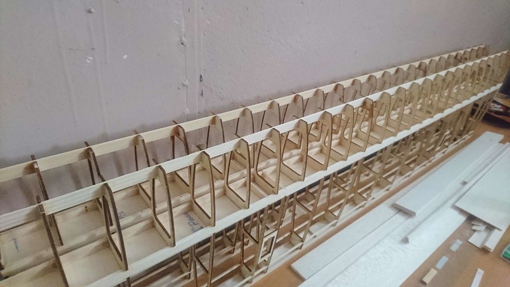

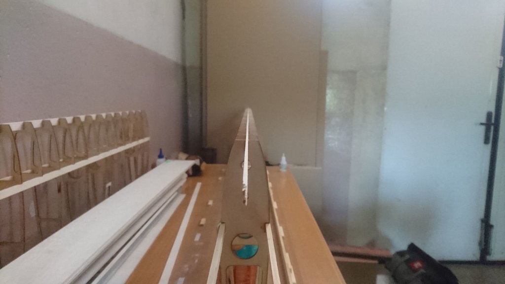

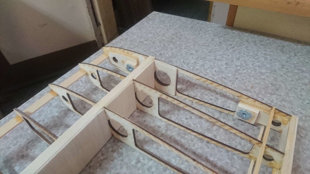

  8. trzeci dzień z kesonami i coś tam zaczynam przy kadłubie kombinować

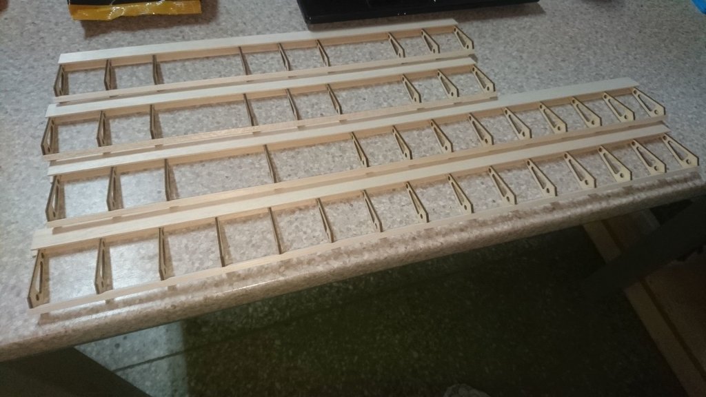

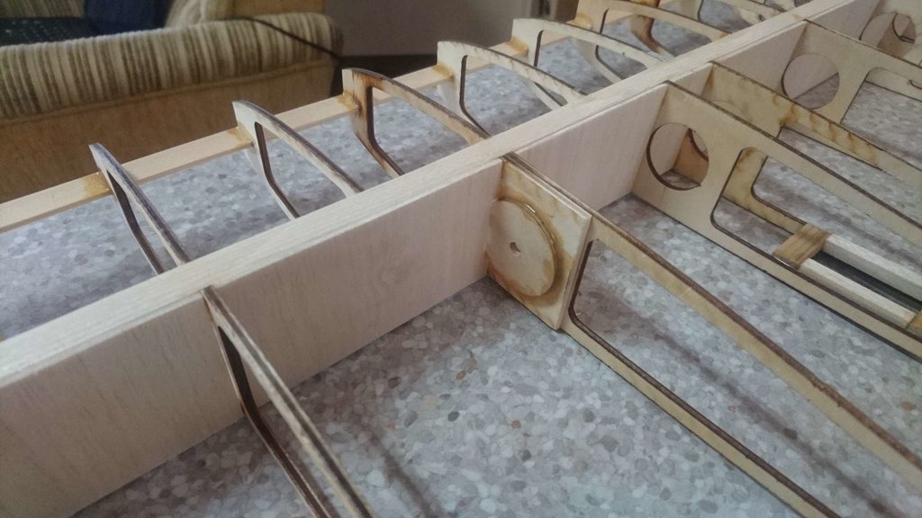

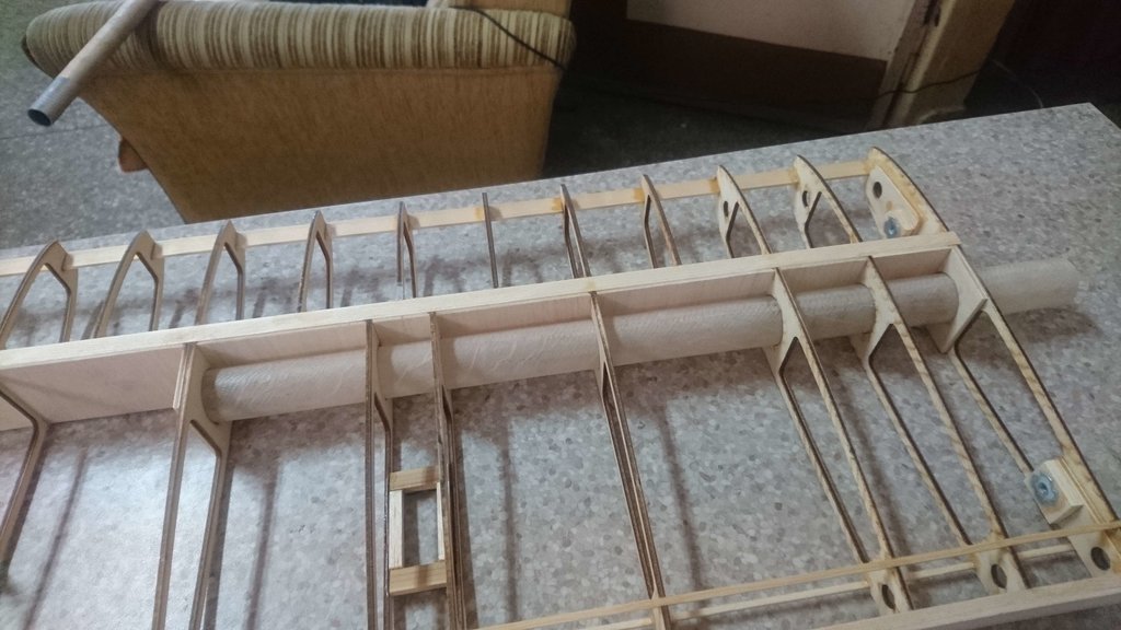

  9. ciąg dalszy skrzydła wstawiam wypełnienia sklejkowe pod zastrzały, rurki łączące pierwsze żeberka i można przyklejać keson

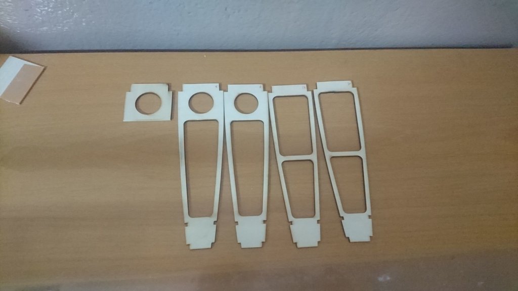

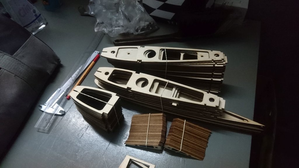

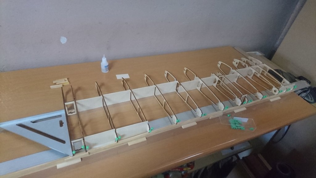

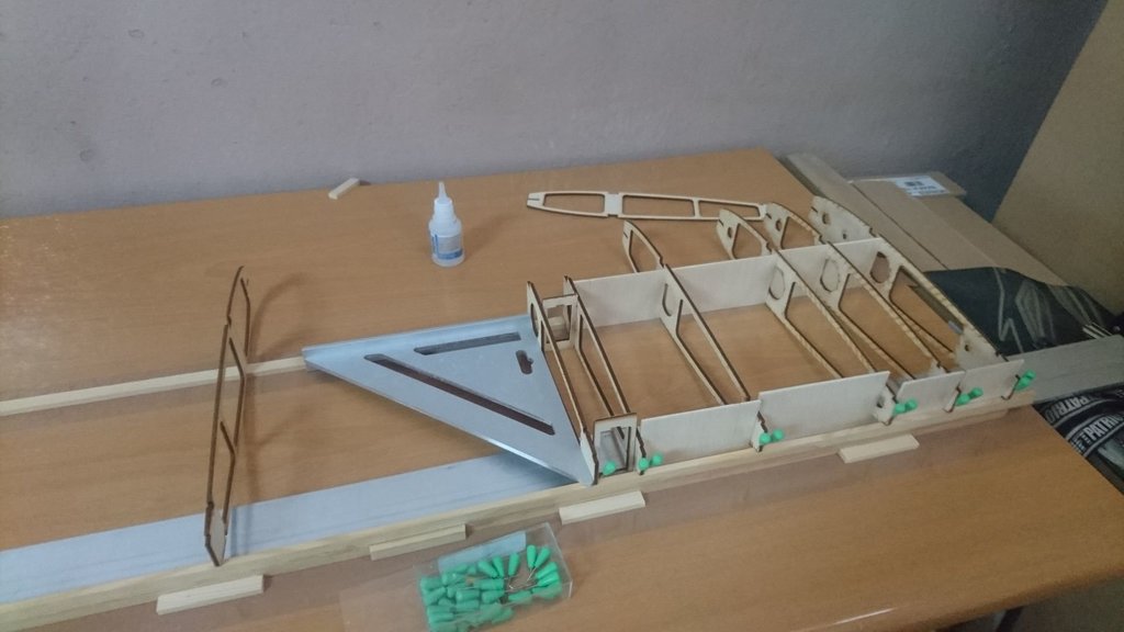

  10. lotki i wypełnienia pod dźwignie z laminatu wycięte mam już boki kadłuba

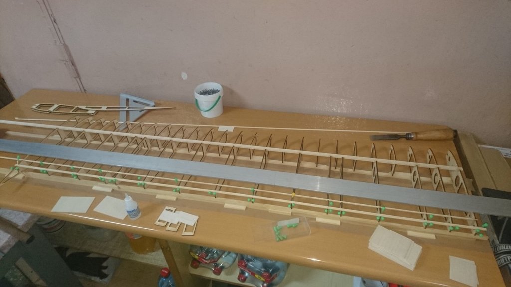

  11. teoretyków zapraszam do zaprezentowania swojej wiedzy w praktyce bo pomimo trwającej epidemii siedzenia w domu nie było wysypu tematów z budowy modeli a jak by człowiek popatrzył to może by się czegoś dowiedział i nauczył bo daleko mi do bycia technicznym guru przekładki idą za dźwigarem z lenistwa i ze względów praktycznych bo nie trzeba być super dokładnym to co wystaje łatwo zeszlifować i jest ich dwa razy mniej ? wytrzymałościowo 200% normy weź tu panie wypełniaj między dźwigarami keson będzie w weekend wycinam przód kadłuba wtedy się zacznie ?

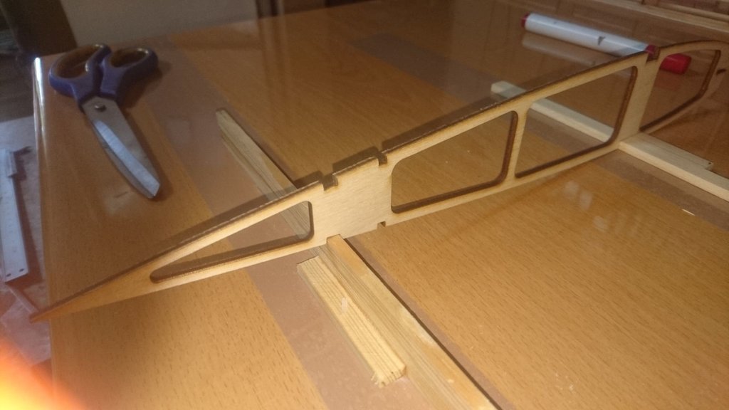

  13. NACA 0014

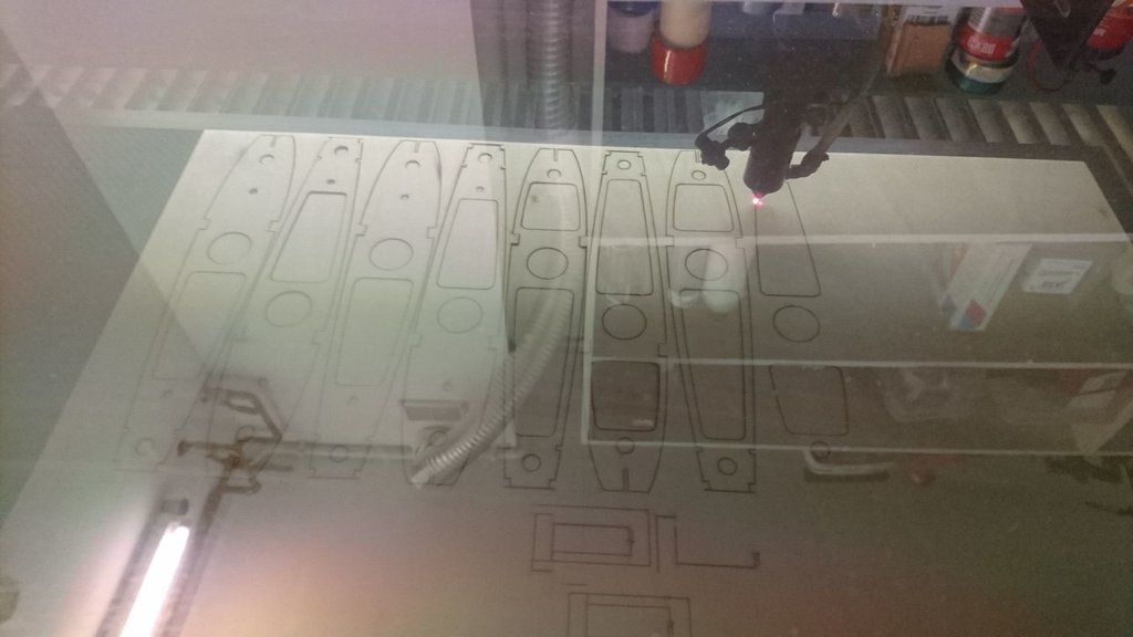

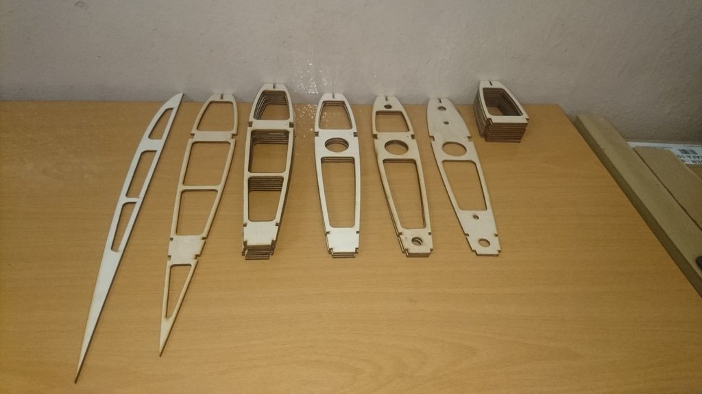

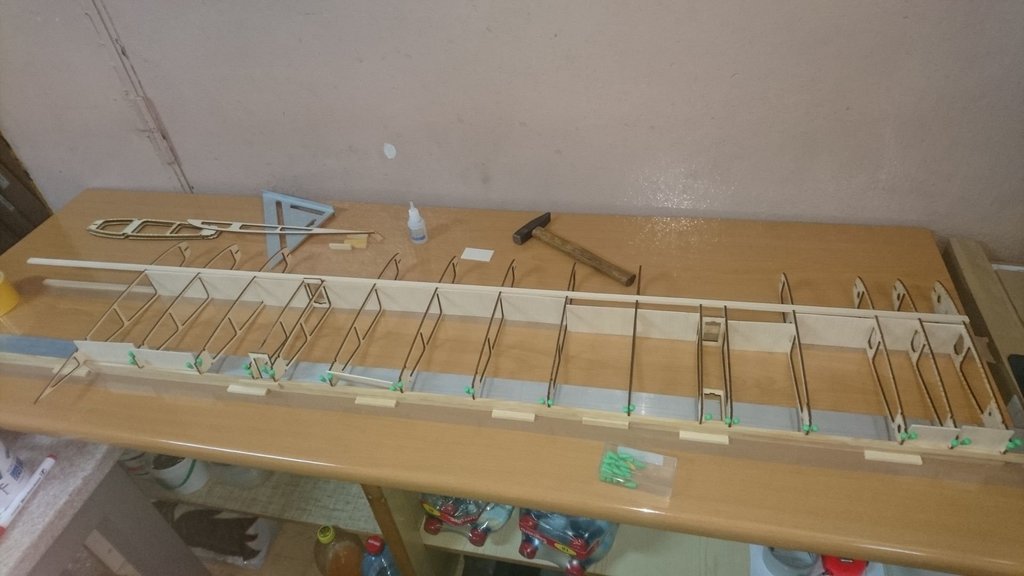

  14. Projekt inspirowany wicherkowymi bojami @andrzej nowicki oraz lotniskowej loży szyderców będzie to powiększenie wicherka 25 którego zbudowałem w 2011 wersja modyfikowana Rozpiętość w okolicach 2,7m napęd benzyna 30cm idąc z postępem wypadało narysować chociaż część modelu nie obyło się bez błędów ale po poprawkach kolegi Tomka teraz już powinno być z górki ? po wieczornej sesji mam pierwszą część elementów do budowy z racji że jest to budowane w locie musiałem zmodyfikować żeberka i można zacząć składać skrzydła ostatnie żeberko robi za dystans przed dźwigarem klocek na taśmie dwustronnej trzyma całość na miejscu za dystanse służą przekładki między-dźwigarowe będą też wykorzystane przy budowie lotek elementy lotek gęściej niż zakładałem ale się dorobi braki w weekend CDN...

  21. tam przychodzi klin z balsy ale trzeba mieć kadłub sklejony żeby go dopasować
