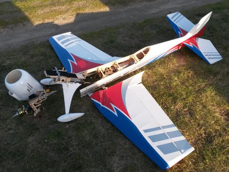

  10. Jasne, w powietrzu zawsze schodzimy z drogi dużym lotnikom, osobiście trzymam się naprawdę bardzo daleko. To było lądowanie, wózek stał na ziemi przez cały mój lot. Nie zwalam winy na paralotniarza, powinienem zachować większą ostrożność, chociaż oczywiście dobrze, żeby wózek nie stał na podejściu do pasa.

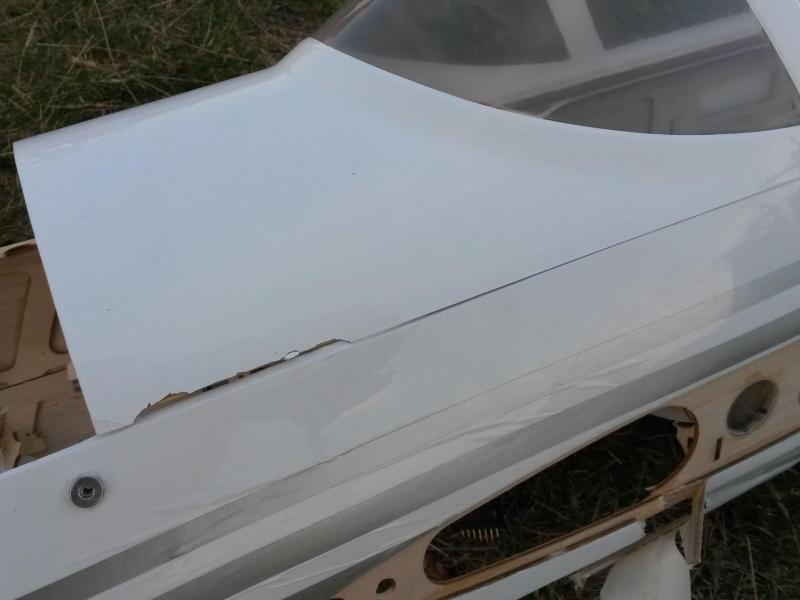

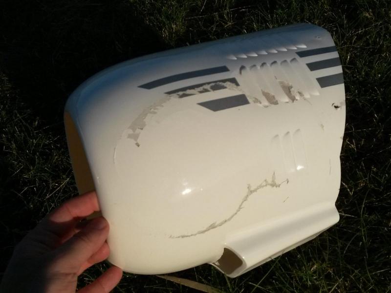

  14. Cześć, Pierwszy raz tutaj i od razu spektakularnie Ku przestrodze innym: świetne warunki pogodowe (fajna temperatura, maleńki wiatr; chociaż już niskie słońce). Podchodziłem do lądowanie pod wiatr (któryś z paralotniarzy twierdził inaczej, ale oni byli zajęci gadaniem a ja lataniem). Na przedłużeniu pasa, zaraz przed nim, na samym środku stała paralotnia i grupka lokalnych "dużych" lotników. Zdecydowałem się lądować od strony paralotni zamiast z wiatrem od drugiej strony pasa, bo wydawało mi się, że bez najmniejszego problemu sobie poradzę, model pięknie latał i pięknie lądował. Podejście było spokojne i bez presji czasu (chociaż delikatnie pod słońce). No i tak sobie ląduję i nagle łup.... zabrakło 90cm...model uderzył skrzydłem przy samym kadłubie w rurę okalającą śmigło wózka paralotni i spadł z wysokości 1,5m na ziemię. Lekki szok i niedowierzanie... kur... stało się... Czy nic się nikomu nie stało? Co z wóżkiem? Co z modelem? Huh... Straty: 1) domek silnika i pierwsze trzy wręgi i wszystko w okół nie istnieją, popękane boki kadłuba na tej wysokości, 2) w dalszej części kadłuba chyba wszystko okej, jakaś pęknięta wręga, nic wielkiego, 3) maska silnika - lekkie pęknięcia i odpryski - do szpachlowania i malowania, 4) kabinka - minimalnie uszkodzona, 5) lewe skrzydło - miazga w miejscu uderzenia, lekkie wgnieceni na natarciu i końcówce, 6) uszkodzony profil balsowy na lewej stronie podwozia, 7) połamane śmigło, Czyli ogólnie, od odbudowy, ale dla prawdziwego modelarza, a nie dla mnie. Jeszcze nie zdecydowałem co z nim zrobić... Wnioski: 1) kurs asertywności pożądany - paralotniarze startowali gościnnie z naszego pasa, trzeba było ich bardziej przeprosić (przed lotem paralotnia stała na pasie, poprosiłem o przestawienie, to przestawili na podejście kilka metrów wcześniej), 2) wskazane ograniczenie zaufania do własnej osoby i swoich oczu, w 3D i słońcu nie tak łatwo ocenić odległość jak się wydaje, 3) podwozie, które wzmocniłem było przewidziane na lądowania a nie spadanie, możliwe, że zaszkodziło kadłubowi. Wysokich lotów (lub niskich kto lubi)! P.
  15. Idziesz jak burza Jak skleisz cały kadłub mógłbyś go zważyć? p.s. Ładne spincze!

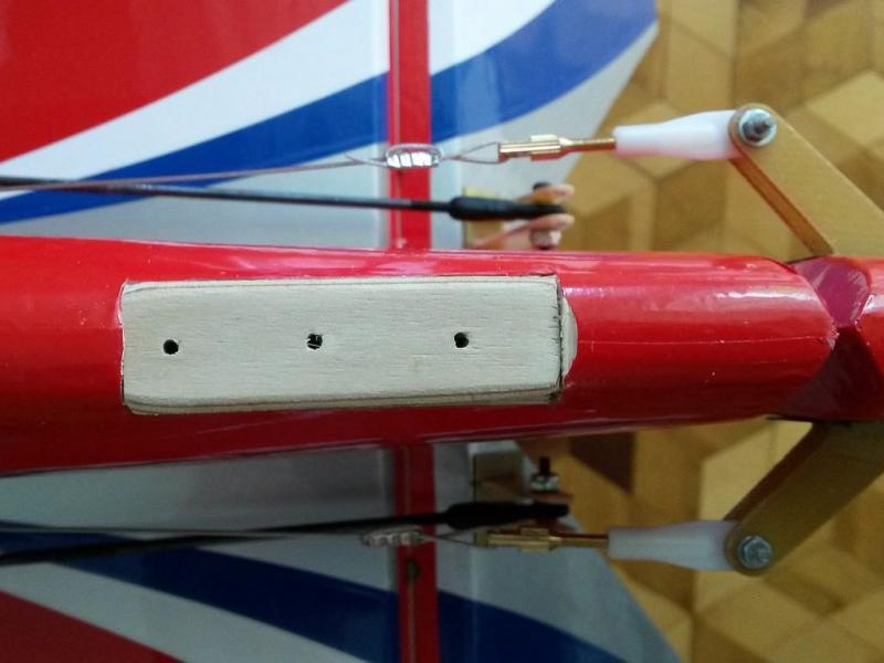

  19. Suczka naprawiona, wyciąłem kawałek kadłuba i wkleiłem na żywicę 30min półeczkę ze sklejki: Polatałem 2 pakiety, wszystko okej. Kolejne wrażenia: - chociaż ja jeszcze się boję (5 lotów w sumie modelem w tej skali), to model widać, że ładnie wisi - bardzo dobrze reaguje na lotki i jest stabilny, super! - harrier - niestety potwierdzam - buja się na boki, - żyletki, lądowania - cudowne - wolno, dostojnie, łatwo, przewidywalnie, - model tak przyjemnie lata, że nawet zwykłe latanie w kółko mi się podoba
