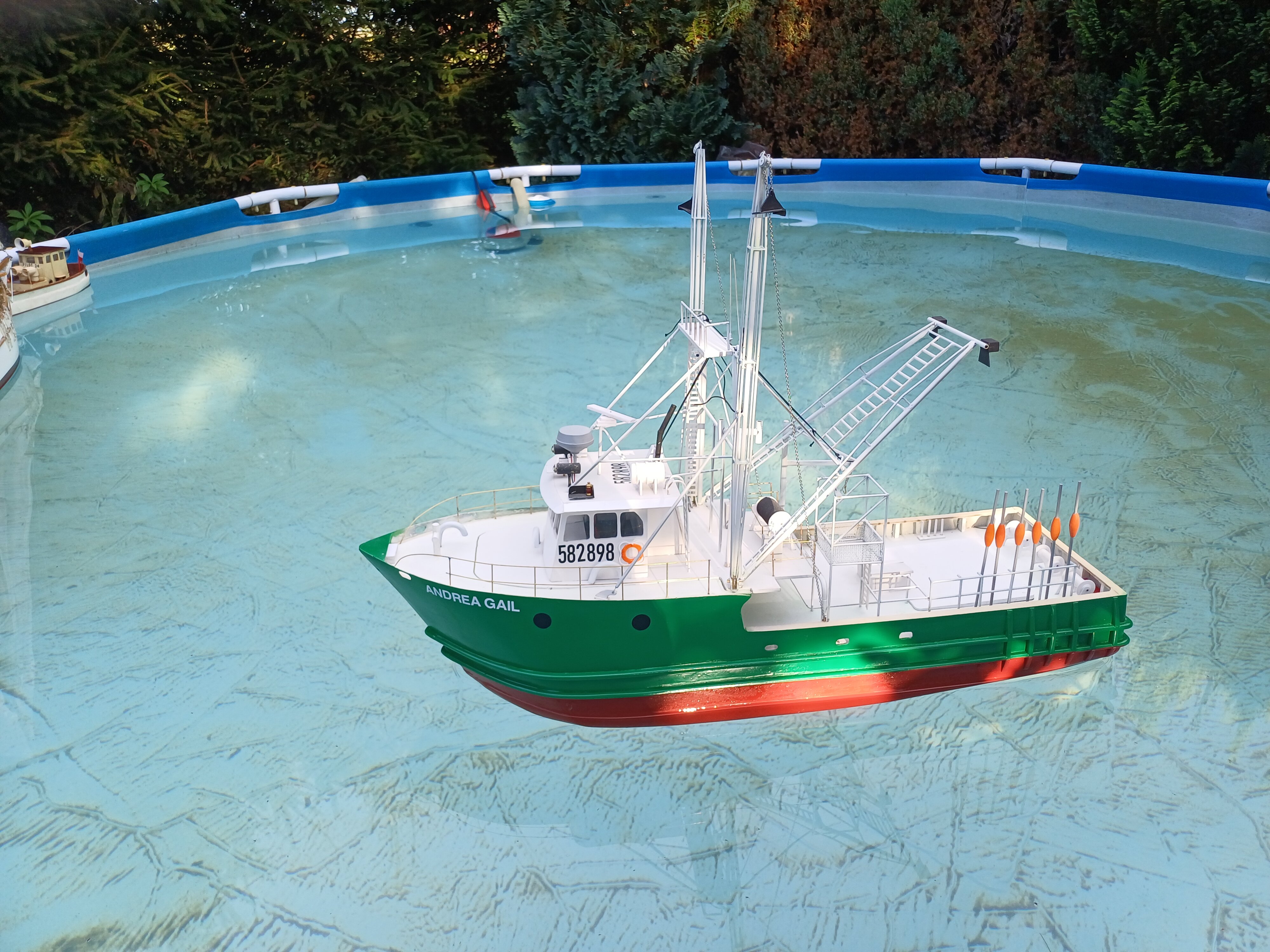

W czwartek była próba Andrei na wodzie w baseniku. Rufa do dociążenia. Dołożyłem ołów. Wkręty na sprzęgle od drgań się poluźniają i następuje rozłączenie. To musi być zabezpieczone. Jest mały przeciek blisko wyjścia wału. Do zaklejenia.

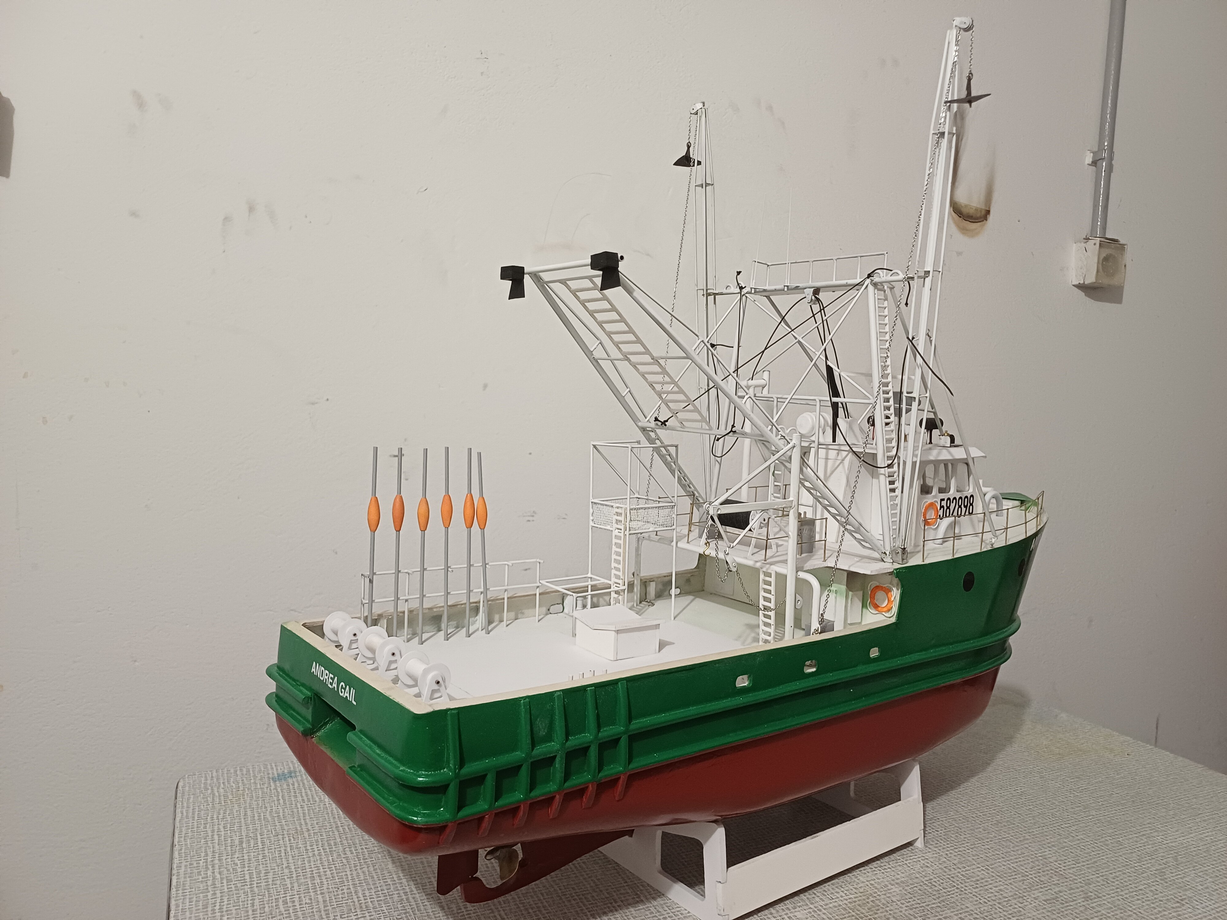

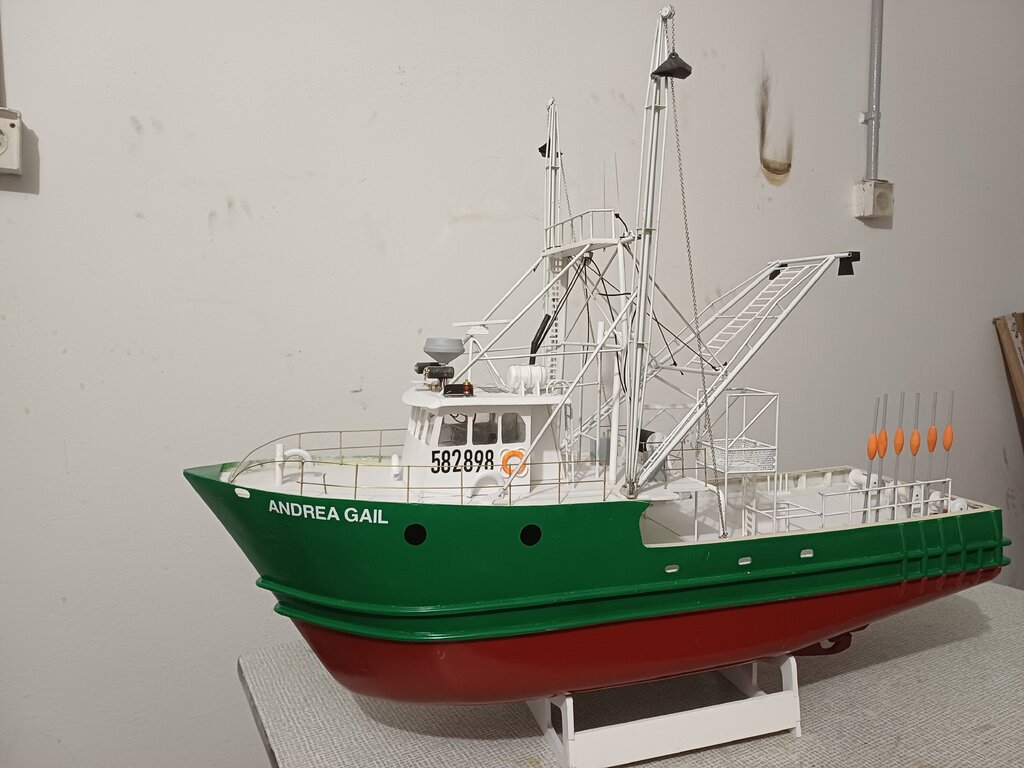

No i jest gotowy. . Był brzydki Monterey a teraz jest śliczny Andrea Gail. Mam nie rozwiązane jeszcze sterowanie dźwiękiem syreny. Na 2 kanale od razu działa a wyłącza się po wychyleniu drążka. Powinno być odwrotnie. 1 Ch - kierunek, 3 Ch obroty, 5 Ch pokrętło, opuszczanie ramion, 6 Ch przełącznik, włączanie oświetlenia. aparatura FS 6i. Oto jak wygląda. Na wszelki wypadek zostawiłem jeszcze ogonki linek i mam do zrobienia mocowanie bebechów.
Głośnik modułu syreny przykręcony. Przedłużone przewody zasilania syreny i oświetlenia żeby nie zdejmować górnego pokładu, utrudnione a tylko otwierać dolny pokład i mam dojście do zasilania, do wszystkiego. Podłączone wszystkie wtyczki do odbiornika. Zostało sprawdzenie działania. Zrobione wsporniki ramion i założony łańcuszek z kotwicami na ramionach. Jeszcze trochę i mogę postawić na wodzie.

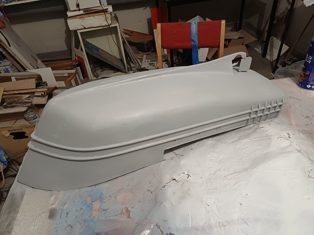

Budowa Andrei dobiega końca. Kadłub pomalowany. Napisy na dziobie przyklejone. Balast przygotowany. Nie wiele zostało do zrobienia.
