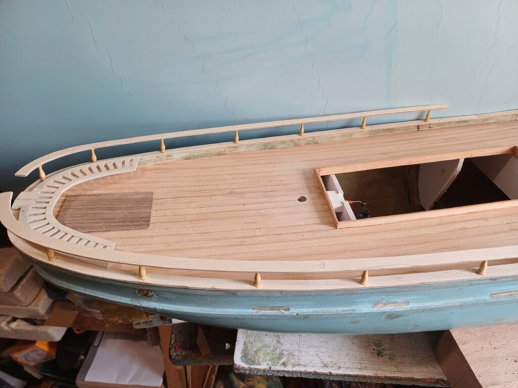

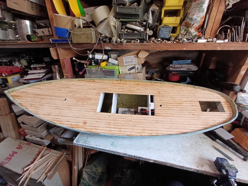

W Monterey pomalowałem kadłub podkładową i kleję pokład. Będę miał do zrobienia drabinki, w tym 2 o długości 200 mm i 32 stopniach. Wymyśliłem sposób, żeby na desce wyfrezować kształt drabinki (1,5) i zalać żywicą. Po wyjęciu zrobić drugą. Zastanawiam się jaką żywicę w miarę dostępną użyć.

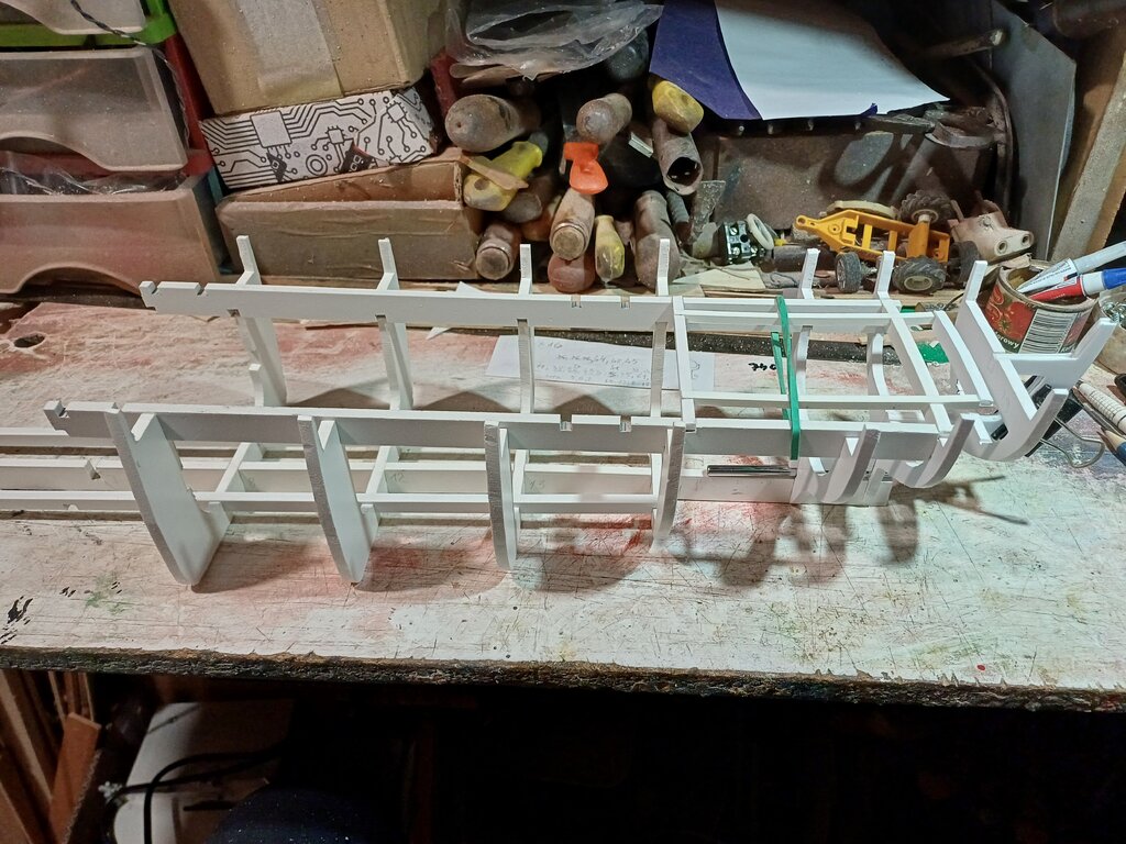

Brakuje podłużnic na dolnych rogach wręg. Nie będzie do czego przykleić poszycia. Będzie bardzo mała spoina. Na rysunku wręg są narysowane nacięcia. -

Dawno przestałem używać epidian bo śmierdzi i trzeba wklepywać. Stosuję tzw. lotniczą. Michał podaj jeszcze grubość tkaniny. Chrapek jeśli nie masz tokarki to poproś Michała żeby ci wytoczył sprzęgło bezpośrednie. Chyba, że wolisz kardan lub coś innego. Po sklejeniu wręg jest dobry dostęp do zrobienia napędu, mocowania serw i steru. -

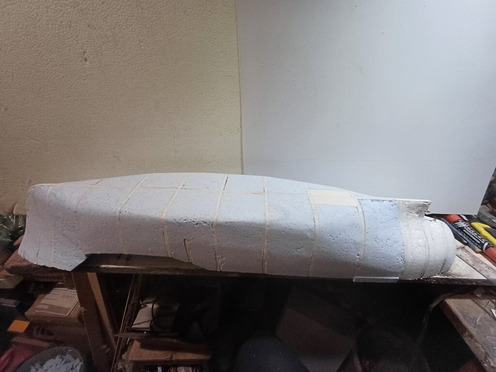

Na kadłubie położony laminat. Owinąłem folią kilka razy sprawdzałem czy dobrze przylega. Jutro się okaże jak wyszło. A w Andrea kadłub złożony, nie sklejony i zrobiona sterówka. Laminat wyszedł nawet dobrze z poprawkami na skraju burty. Laminat na żywicę LH385 i utwardzacz H285.

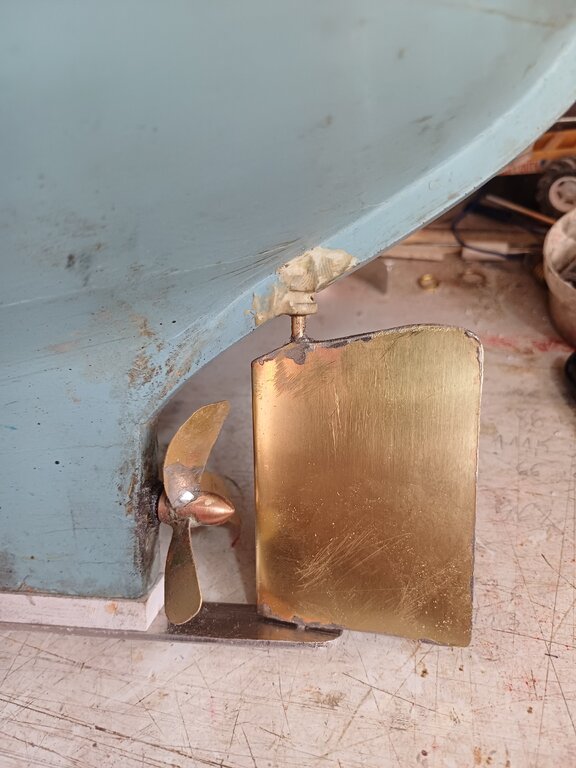

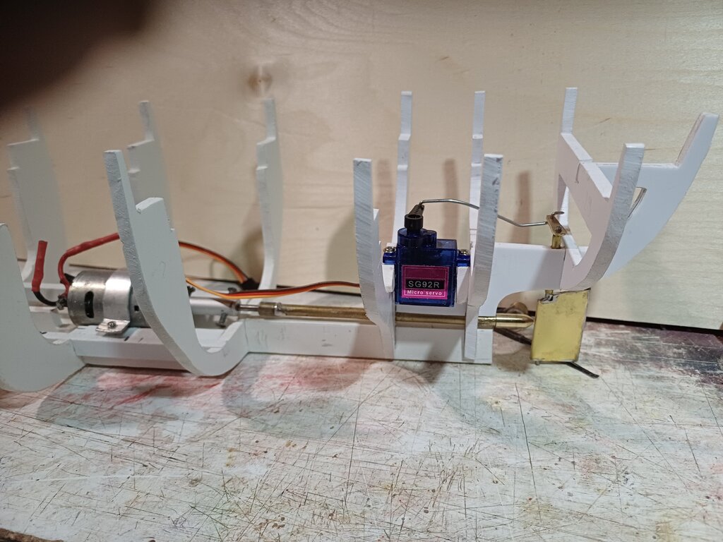

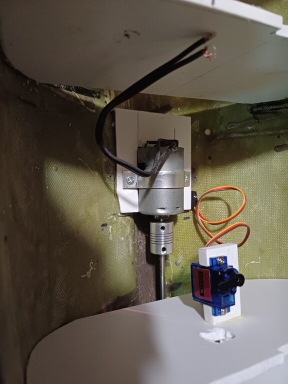

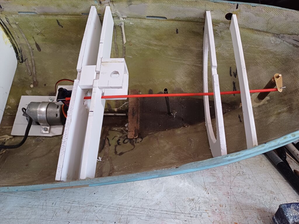

Chyba wiesz, że na 3 maja, blisko ronda jest sklep modelarski Modelarz. Prowadzi także sprzedaż internetową. Poprzednio mocowałem serwo steru klockami do wręg. W tym modelu nie pasowało mi takie mocowanie. Wpadłem na pomysł mocowania do stępki na środku. Jak to wygląda, na zdjęciach. Wspomnę. 11 lutego miną 2 lata od śmierci J.Biedowicza.

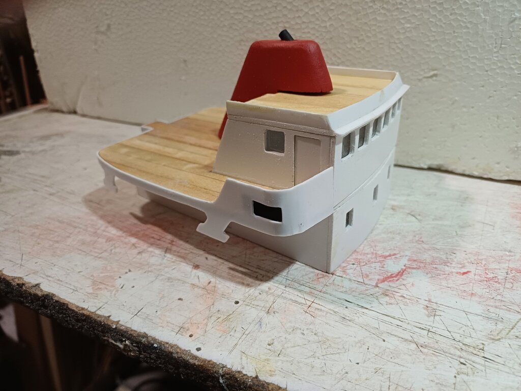

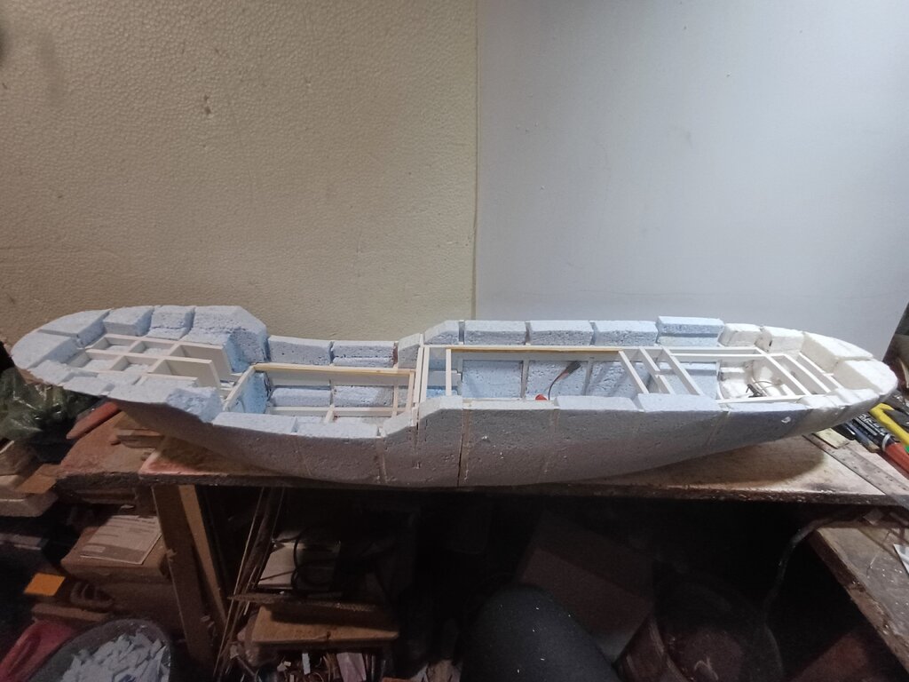

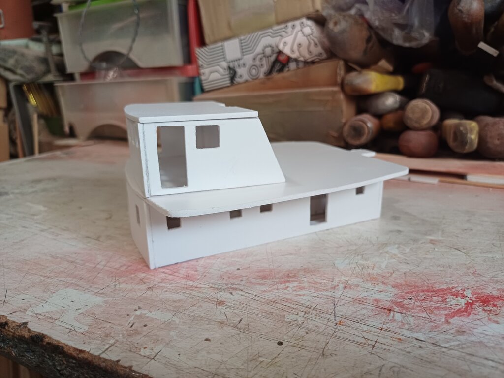

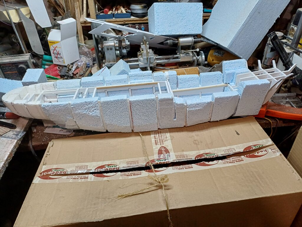

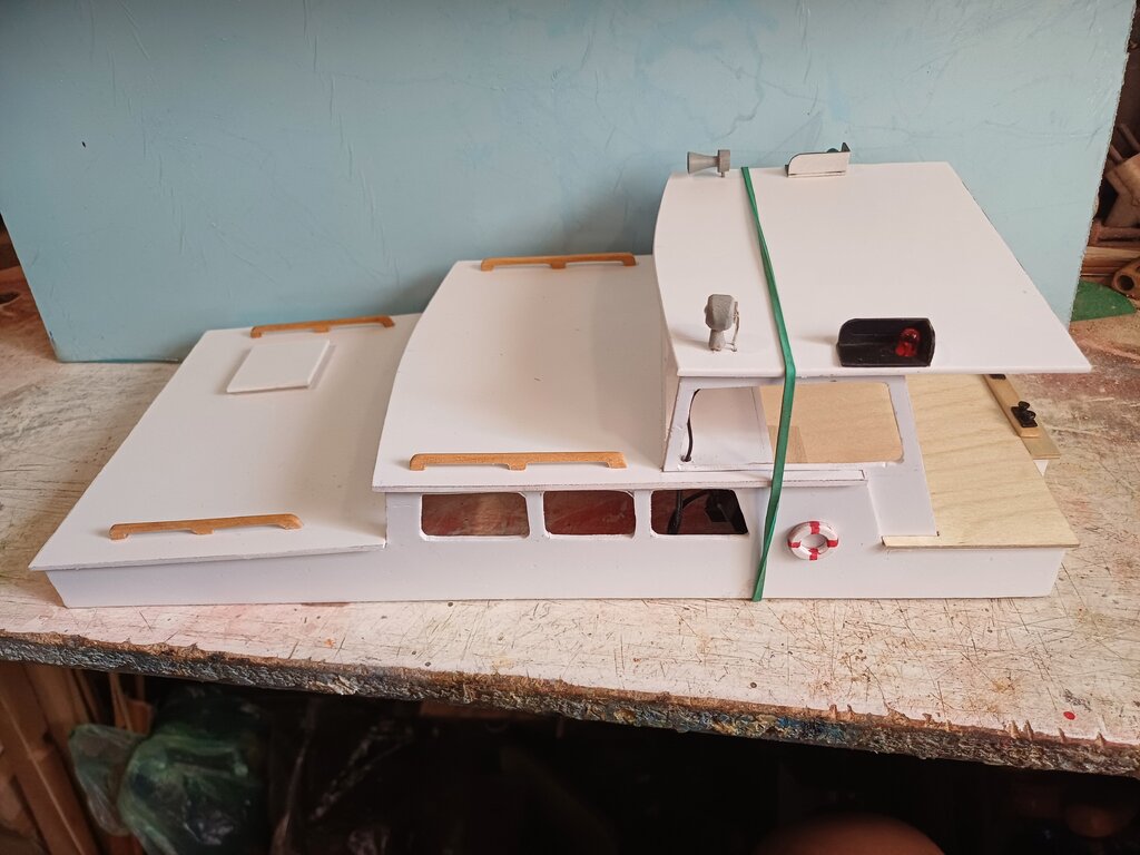

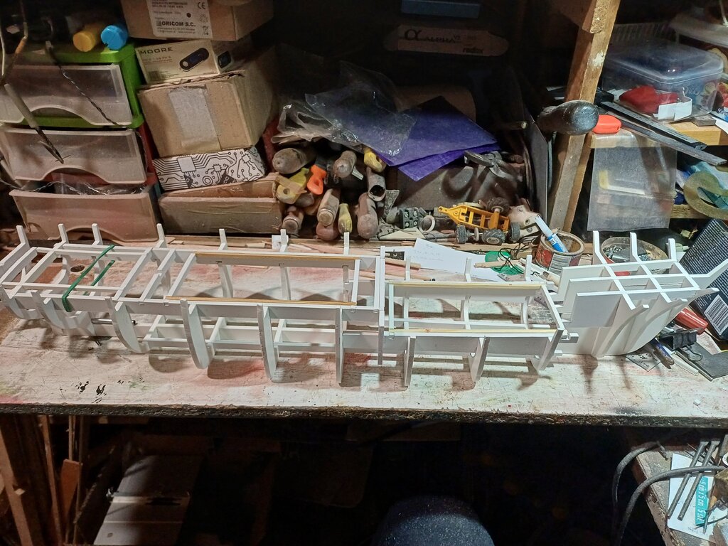

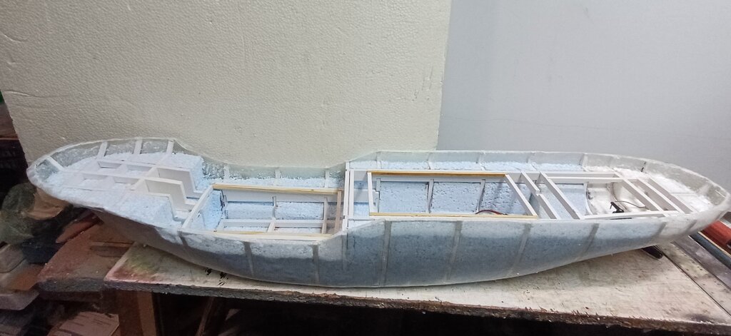

Nowy model. Kuter Monterey według instrukcji z Billing Boats. Na to miał być położony sklejkowy pokład co dałoby sztywność. Ponieważ robię metodą na styropian wstawiłem szeroką listwę wzdłuż środków wręg. Napęd jest. Sterowanie serwem też. Trochę trwało wymyślenie mocowania serwa. Kilka zejść do modelarni trwała budowa nadbudówek. Teraz czekam na przesyłkę przecinarki styropianu z Ali

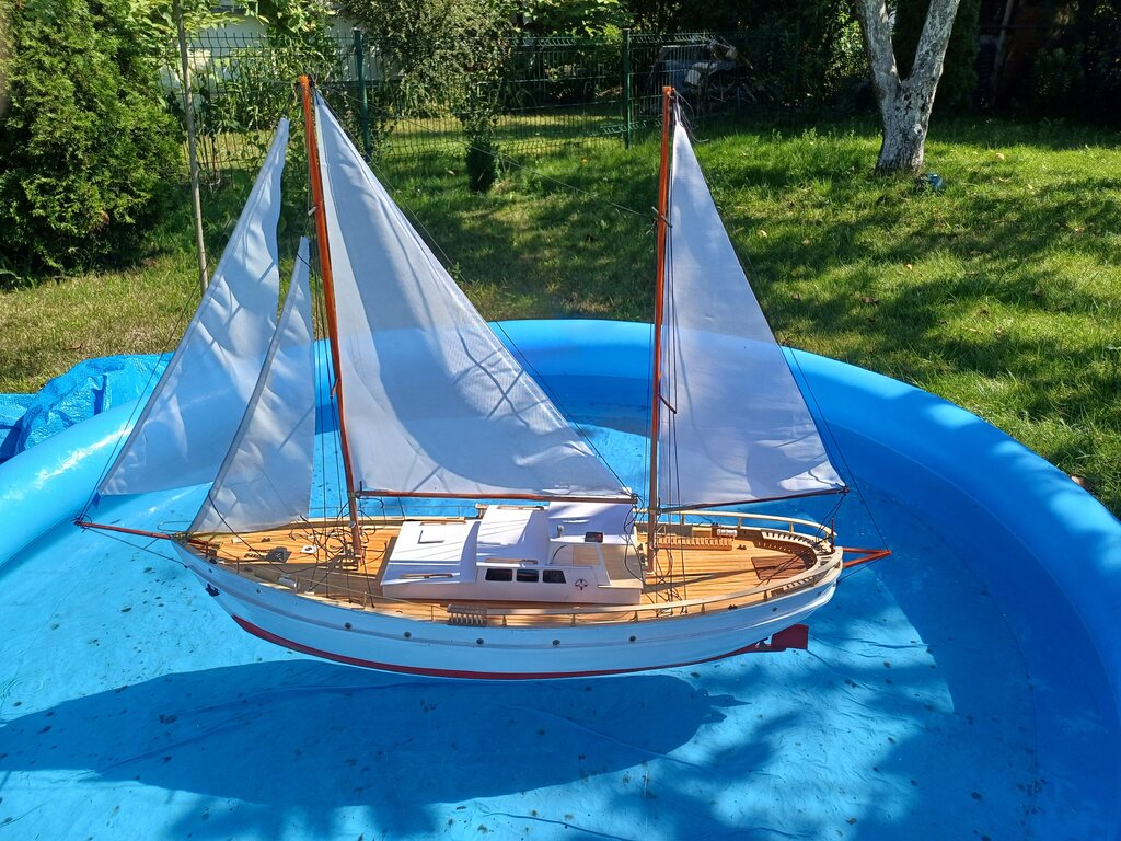

Uznałem, że model skończony. Po próbach napędu i steru. Teraz do wanny z wodą. Jakie będzie zanurzenie bez balastu. Bez zasilania (2S Li-on) waży nieco ponad kilogram.
