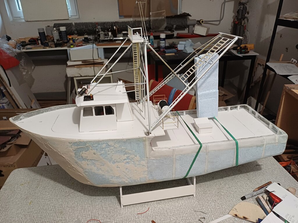

  1. Głośnik modułu syreny przykręcony. Przedłużone przewody zasilania syreny i oświetlenia żeby nie zdejmować górnego pokładu, utrudnione a tylko otwierać dolny pokład i mam dojście do zasilania, do wszystkiego. Podłączone wszystkie wtyczki do odbiornika. Zostało sprawdzenie działania. Zrobione wsporniki ramion i założony łańcuszek z kotwicami na ramionach. Jeszcze trochę i mogę postawić na wodzie.
  2. Budowa Andrei dobiega końca. Kadłub pomalowany. Napisy na dziobie przyklejone. Balast przygotowany. Nie wiele zostało do zrobienia.

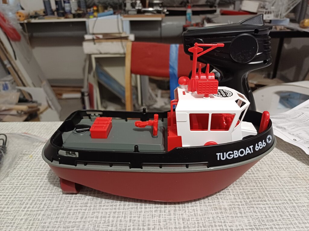

  11. Kadłub Andrei szpachluję i szlifuję. Wczoraj kurier dostarczył paczkę. W środku zabawka. Model Tugboat 686 z Aliexpres. Kilka części powciskałem i próby. Zmierzyłem długość, 230,5 mm. Bardzo głośny napęd . Stery w lewą stronę trochę mniej się wychylają. Sterowanie proporcjonalne. Więcej na YT. Dzisiaj, jak będzie czysta woda w kanale, to będzie pływanie. Zdjęcie zrobione na szybko. Mam zamiar zrobić plany większego. Np. 500 mm.

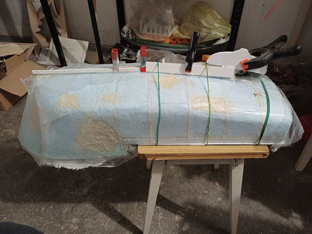

  13. W kutrze Andrea Gail z budową skok do przodu Położyłem laminat. Jest pokryty cienką folią żeby łatwiej sprawdzać czy tkanina dobrze przylega. Szpachlówka samochodowa Finish wyżarła styropian i musiałem nałożyć drugi raz.

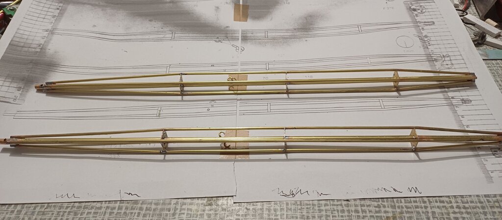

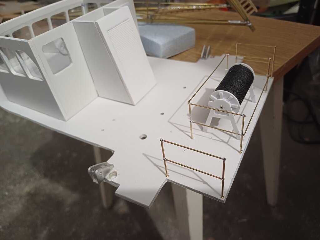

  15. Zrobiłem, zlutowałem taką oto konstrukcję. 2,5 godz. Na końcu z prawej strony będzie rolka. Widać na planie. Do haczyków, pośrodku będzie przyczepiona linka opuszczająca i podnosząca oraz drążek stabilizacyjny, przód, tył.

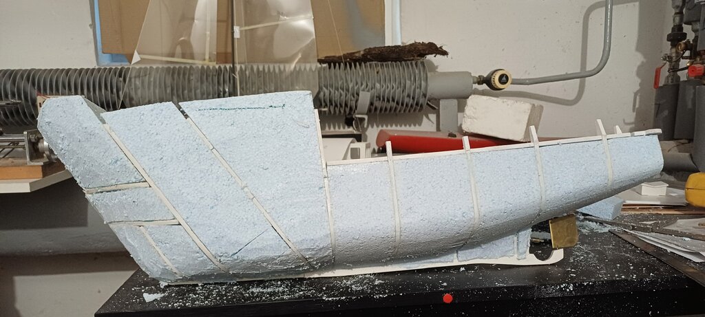

  17. Po zrobieniu kilku drobnych prac, pozaklejałem nadburcie. Po wycięciu na drucie oporowym listewek ze styropianu, wklejanie poszło szybko.

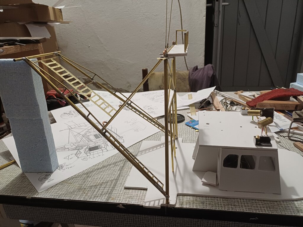

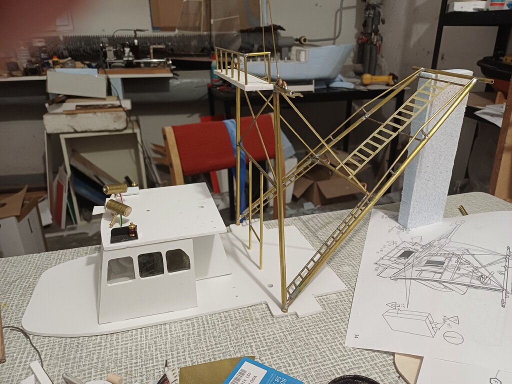

  18. Zrobiłem na tokarce słupki pachołków i zmontowałem. Przy pomocy nowej lutownicy 80W połączyłem dwie ramy. Jeszcze będzie połączenie rurkami ramy z dachem nadbudówki i wtedy będzie stabilnie.

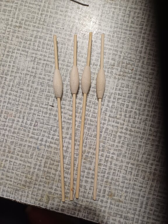

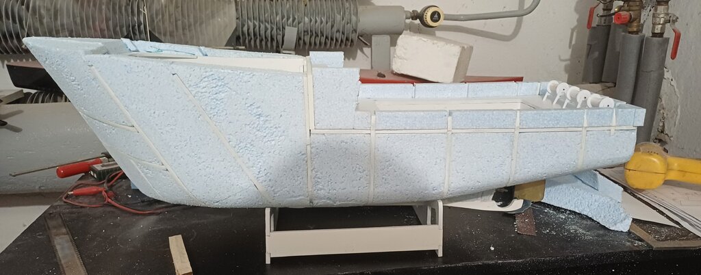

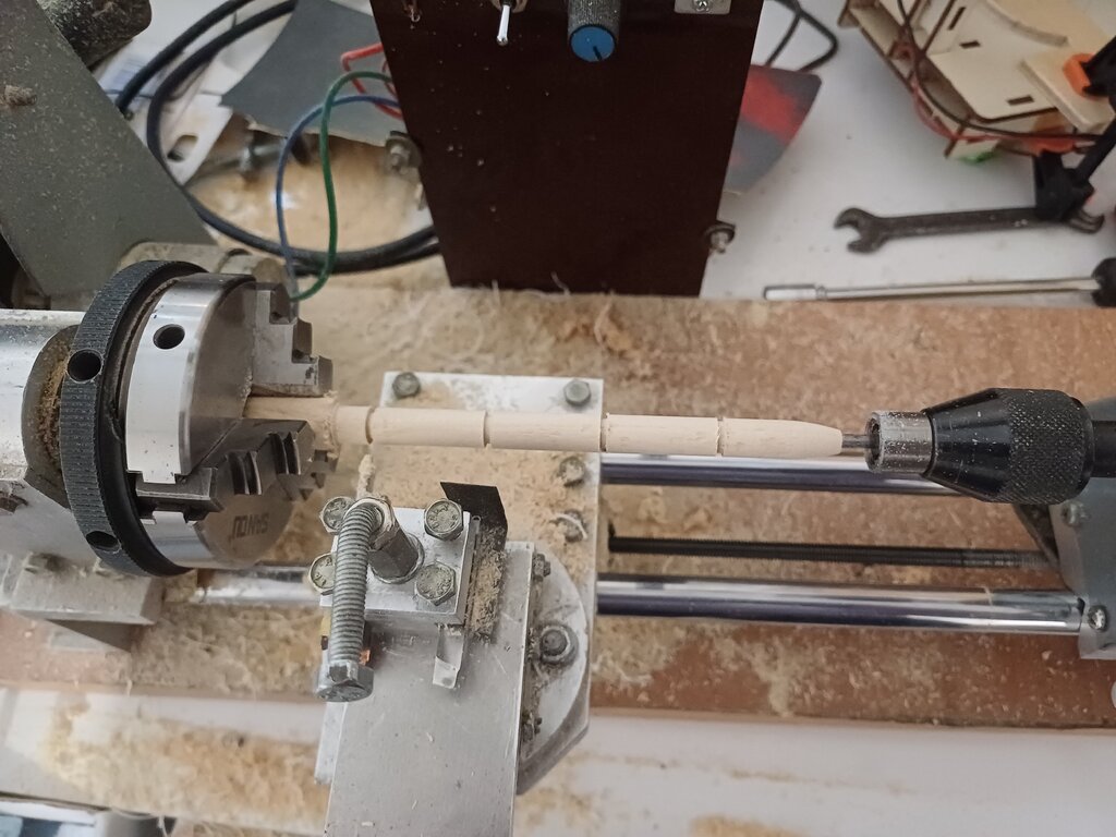

  21. Po tygodniowej przerwie na wczasy nad morzem wróciłem do pracy nad modelem. Cały kadłub oklejony styropianem. Okazuje się, że styropian o tym kolorze jest dużo lepszy do obróbki. Może trochę cięższy od białego. Oszlifowany i przycięta linia nadburcia na dziobie. Doklejony styropian w zagłębieniu dla wyrównania powierzchni. Teraz przykleję dolny pokład i nakleję kawałki styropianu na nadburcie. Zacząłem toczyć pływaki boi rybackich. Trochę skomplikowane. Musi być kształt owalny i jeszcze przewiercone w zdłuż.

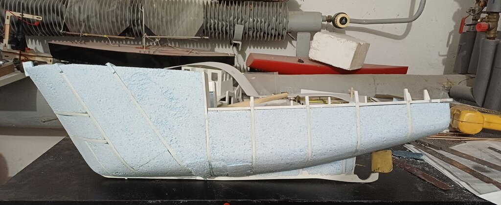

  24. Po tygodniowej przerwie na wczasy nad morzem wróciłem do pracy nad modelem. Cały kadłub oklejony styropianem. Okazuje się, że styropian o tym kolorze jest dużo lepszy do obróbki. Może trochę cięższy od białego. Wczoraj, poniedziałek, szlifowałem. Wyszło, że na wrędze górnego i dolnego pokładu jest zagłębienie. Widać na tym zdjęciu. Może uda mi się wyrównać.
