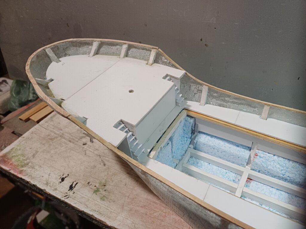

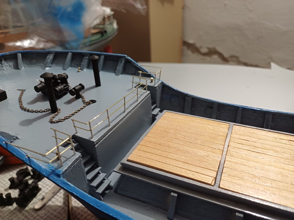

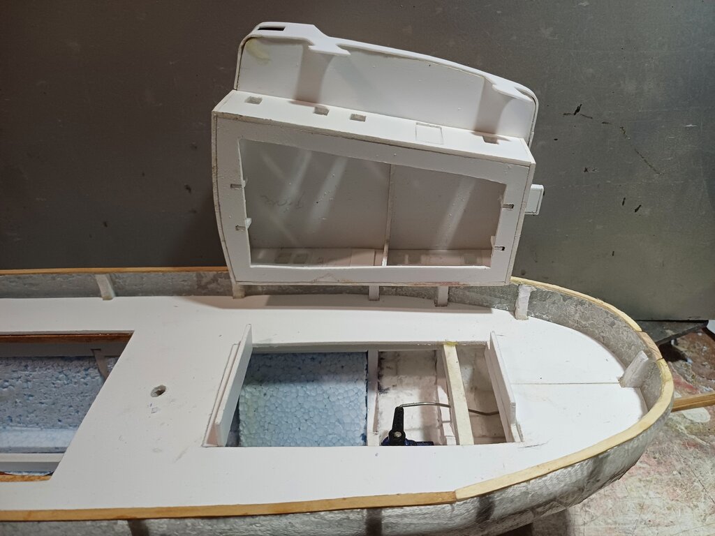

Po zrobieniu kilku drobnych prac, pozaklejałem nadburcie. Po wycięciu na drucie oporowym listewek ze styropianu, wklejanie poszło szybko.

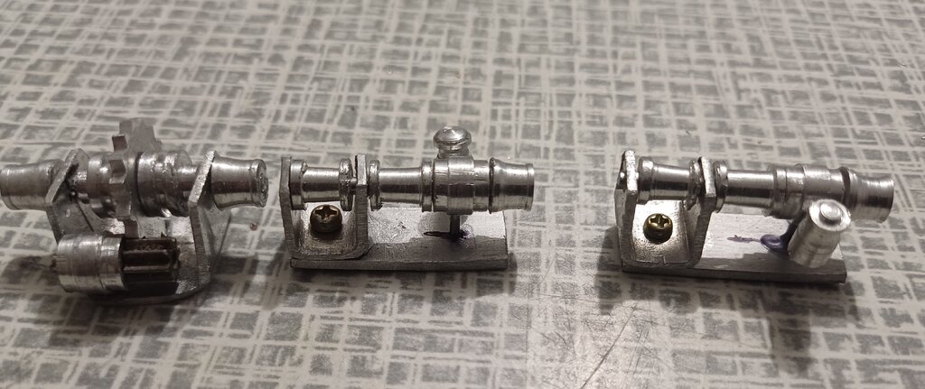

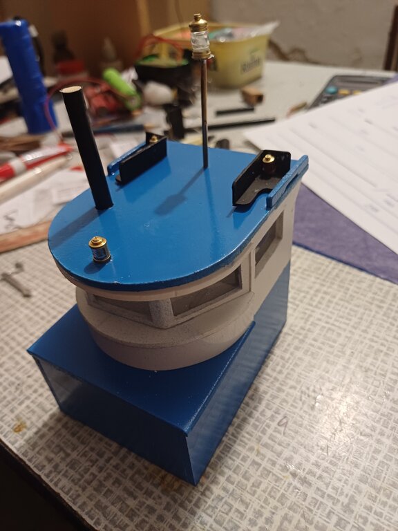

Zrobiłem na tokarce słupki pachołków i zmontowałem. Przy pomocy nowej lutownicy 80W połączyłem dwie ramy. Jeszcze będzie połączenie rurkami ramy z dachem nadbudówki i wtedy będzie stabilnie.

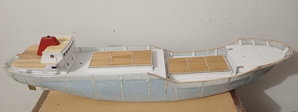

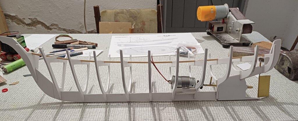

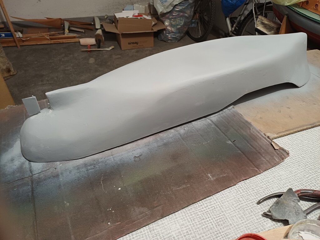

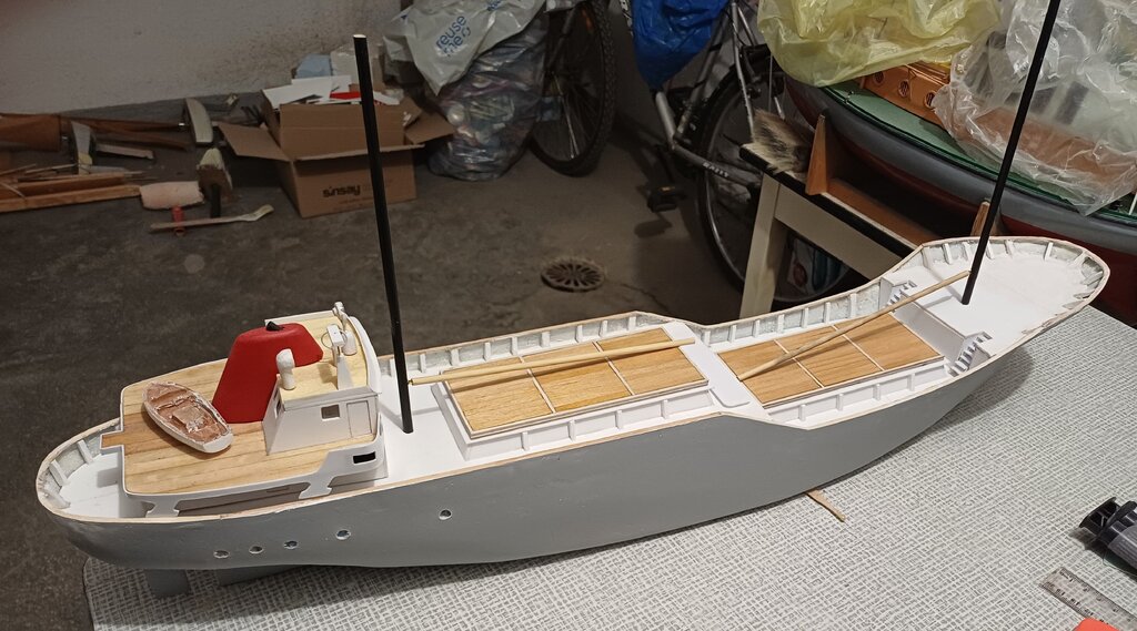

Po tygodniowej przerwie na wczasy nad morzem wróciłem do pracy nad modelem. Cały kadłub oklejony styropianem. Okazuje się, że styropian o tym kolorze jest dużo lepszy do obróbki. Może trochę cięższy od białego. Oszlifowany i przycięta linia nadburcia na dziobie. Doklejony styropian w zagłębieniu dla wyrównania powierzchni. Teraz przykleję dolny pokład i nakleję kawałki styropianu na nadburcie. Zacząłem toczyć pływaki boi rybackich. Trochę skomplikowane. Musi być kształt owalny i jeszcze przewiercone w zdłuż.

Silnik tak jak jest na planie. Komplikuje część dla załogi. Zastanów się jak umieścić serwo. Mikro np. SG 92 wystarczy. Lipol 5000mAh nie musi być. Wystarczy 2200.Nie warto obciążać. Dłuższe pływanie się znudzi. Mogą być 2 pakiety na wymianę. Umieść lekko z lewej strony przy obrotach w prawo patrząc z tyłu. Nie w prawo. Obroty w lewo. W prawo nakręca się śrubę na gwint i stąd ta pomyłka. Wyrównasz moment obrotowy. Ostatecznie wszystko okaże się na wodzie. -

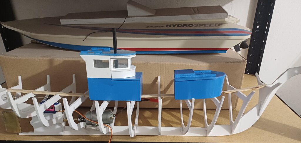

Mam wątpliwości co do rozmieszczenia urządzeń. -
Po tygodniowej przerwie na wczasy nad morzem wróciłem do pracy nad modelem. Cały kadłub oklejony styropianem. Okazuje się, że styropian o tym kolorze jest dużo lepszy do obróbki. Może trochę cięższy od białego. Wczoraj, poniedziałek, szlifowałem. Wyszło, że na wrędze górnego i dolnego pokładu jest zagłębienie. Widać na tym zdjęciu. Może uda mi się wyrównać.

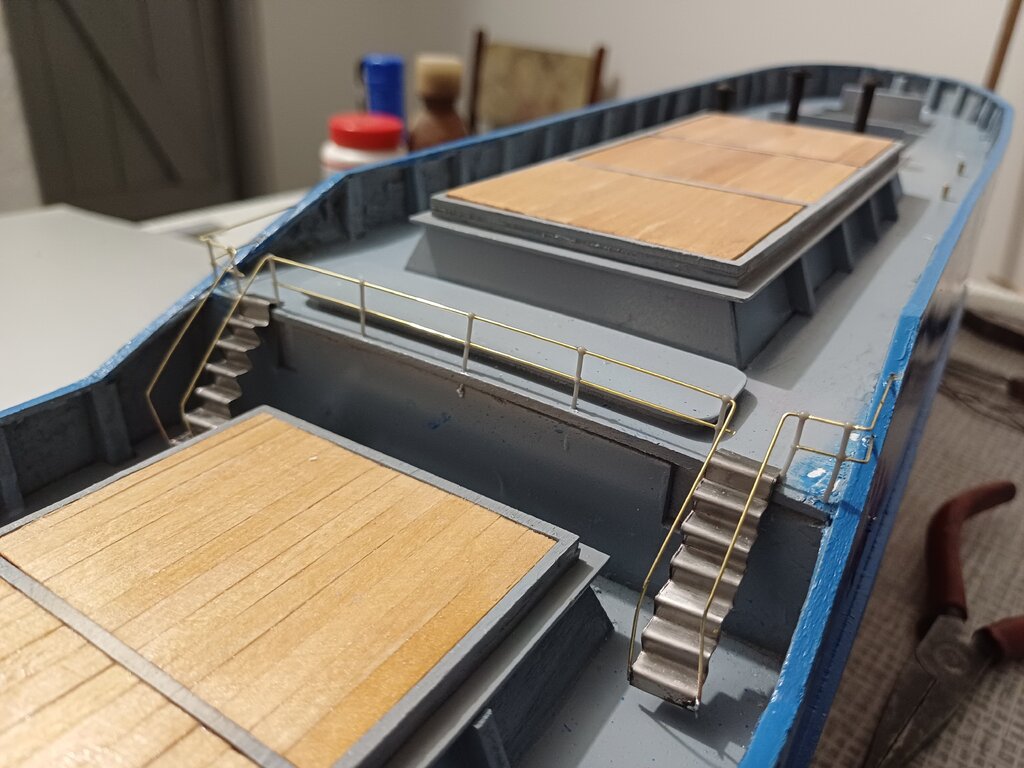

Od lutego 2025 budowany jest nowy model. Domyślacie się jaki? Załoga i kuter znany z filmu wyświetlanego w TV. Moja metoda wykonania drabinek z żywicy nałożonej na rowki w drewnie zrobione frezarką.

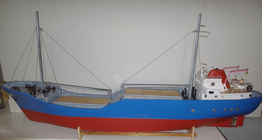

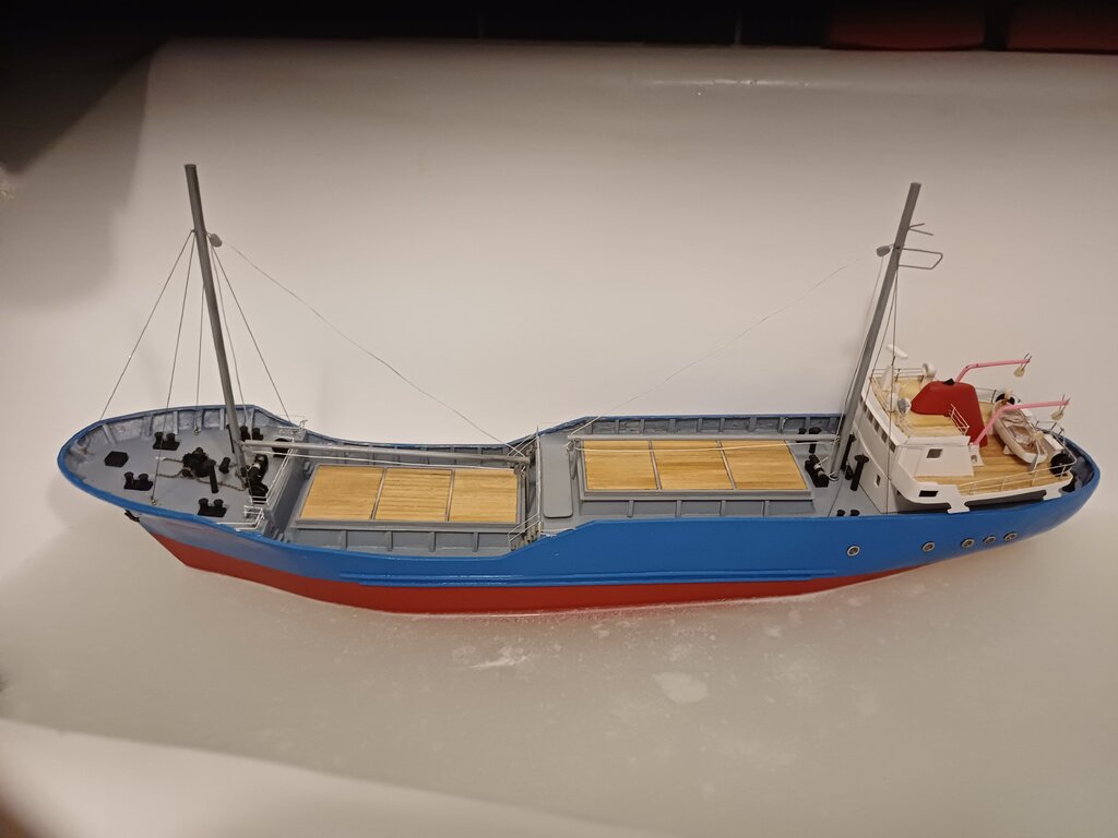

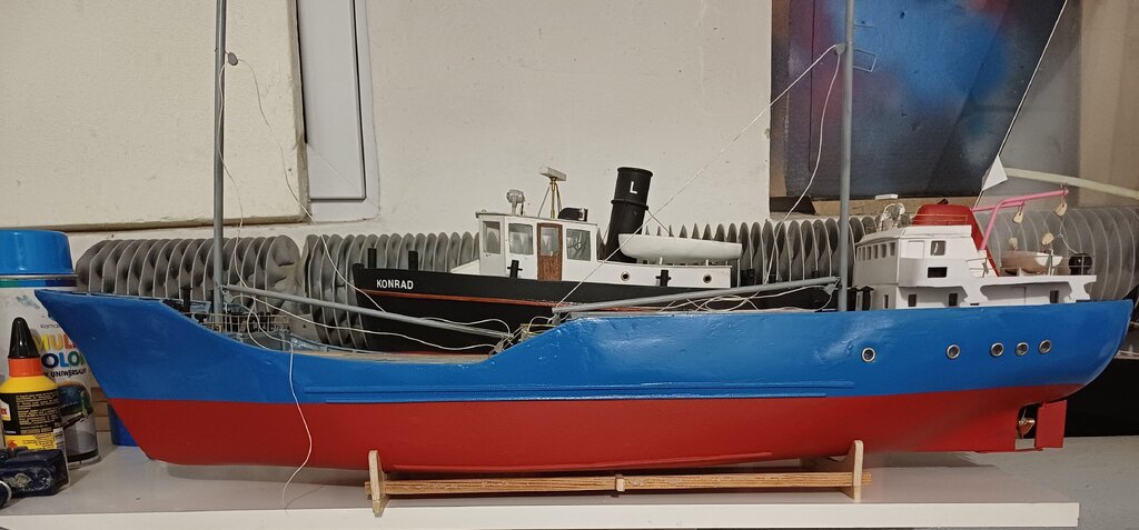

W Monterey niewiele zostało do zrobienia. Na klej anarebowy nakręcić śrubę i pomalować naklejone listewki na burtach na niebiesko. Aha. Czasem nie o wszystkim się pamięta. Nakleiłem nadbudówkę na pokład a nie wyprowadziłem przewodów od lampek pozycyjnych. Wygląd końcowy modelu. Może jeszcze coś dorobię. Jakieś skrzynie, były na zdjęciach. Gotowy do pływania.

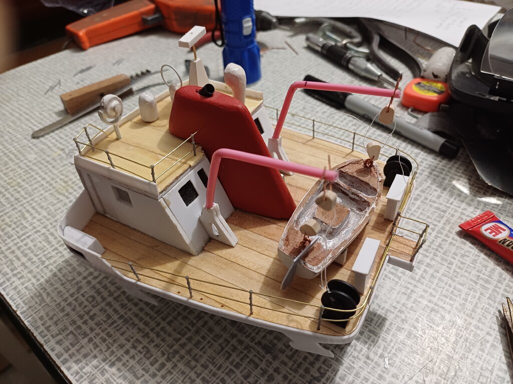

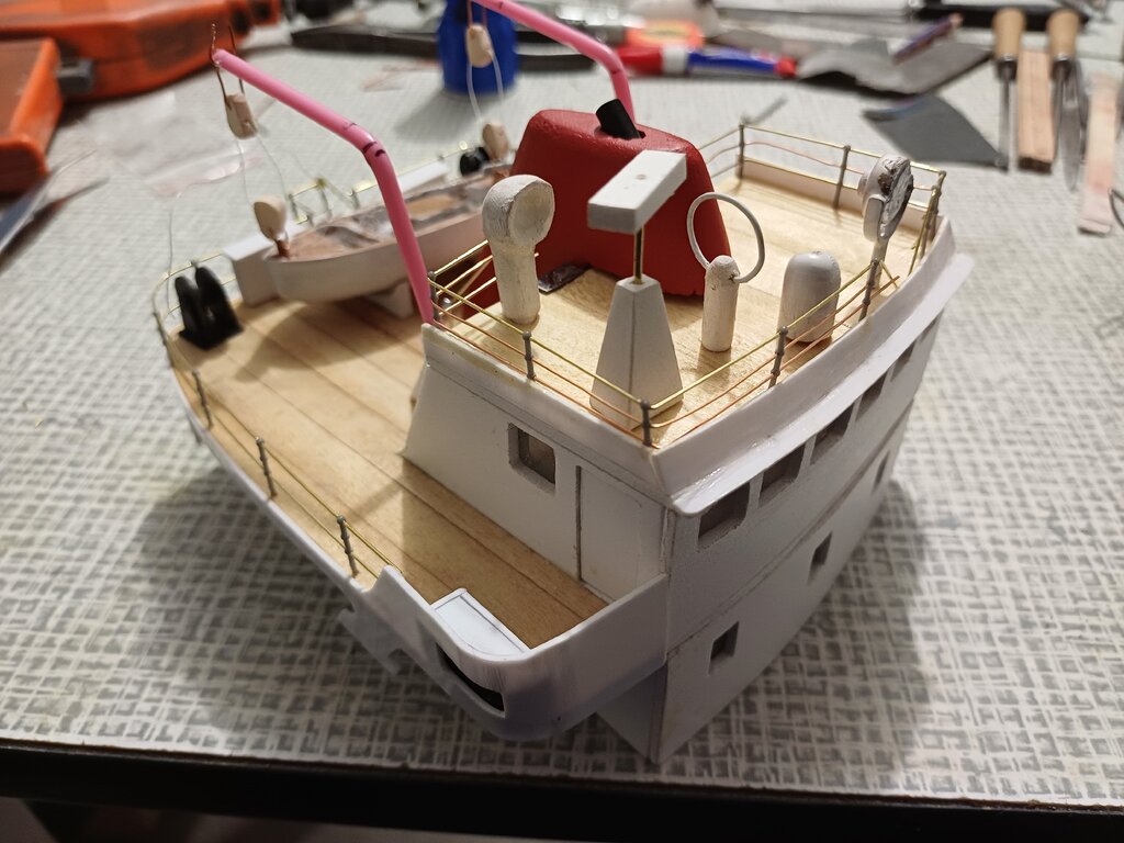

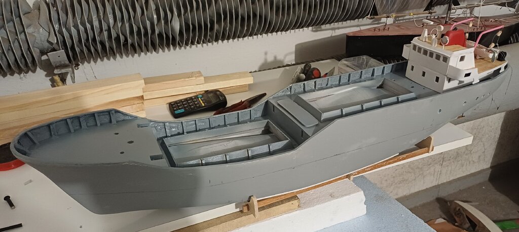

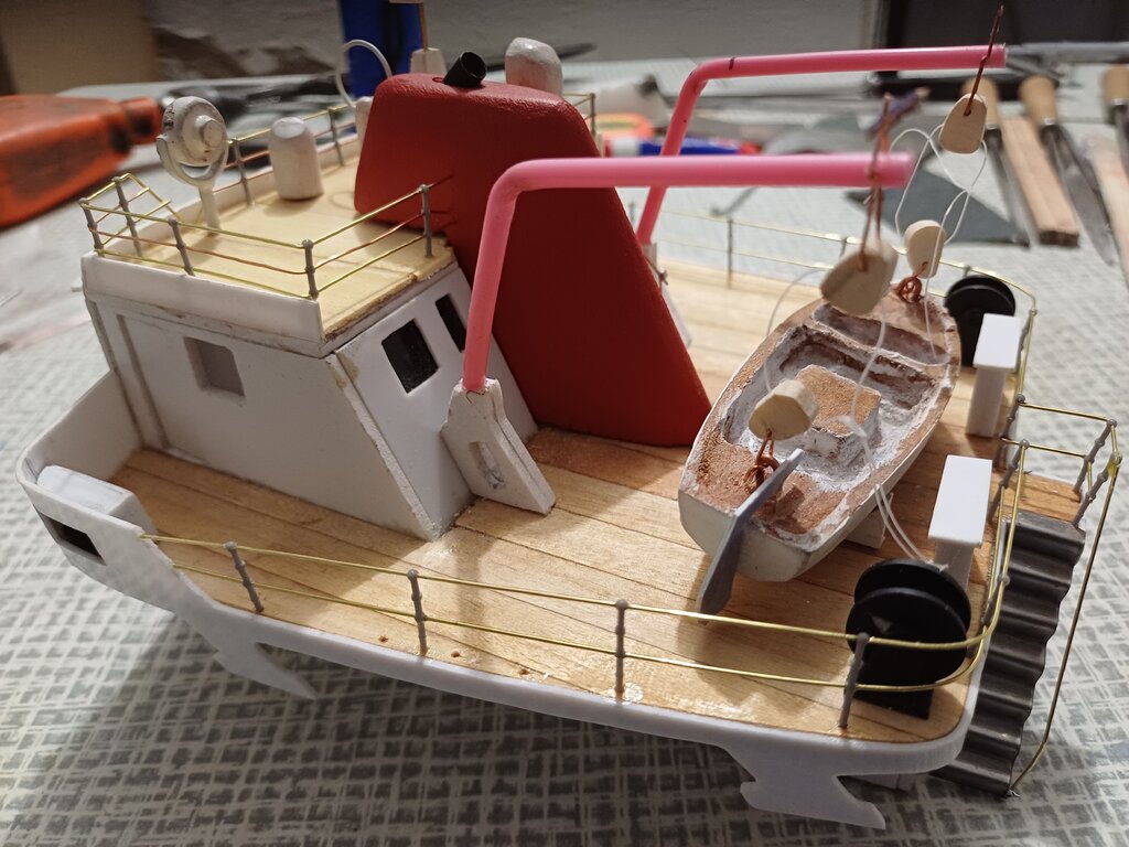

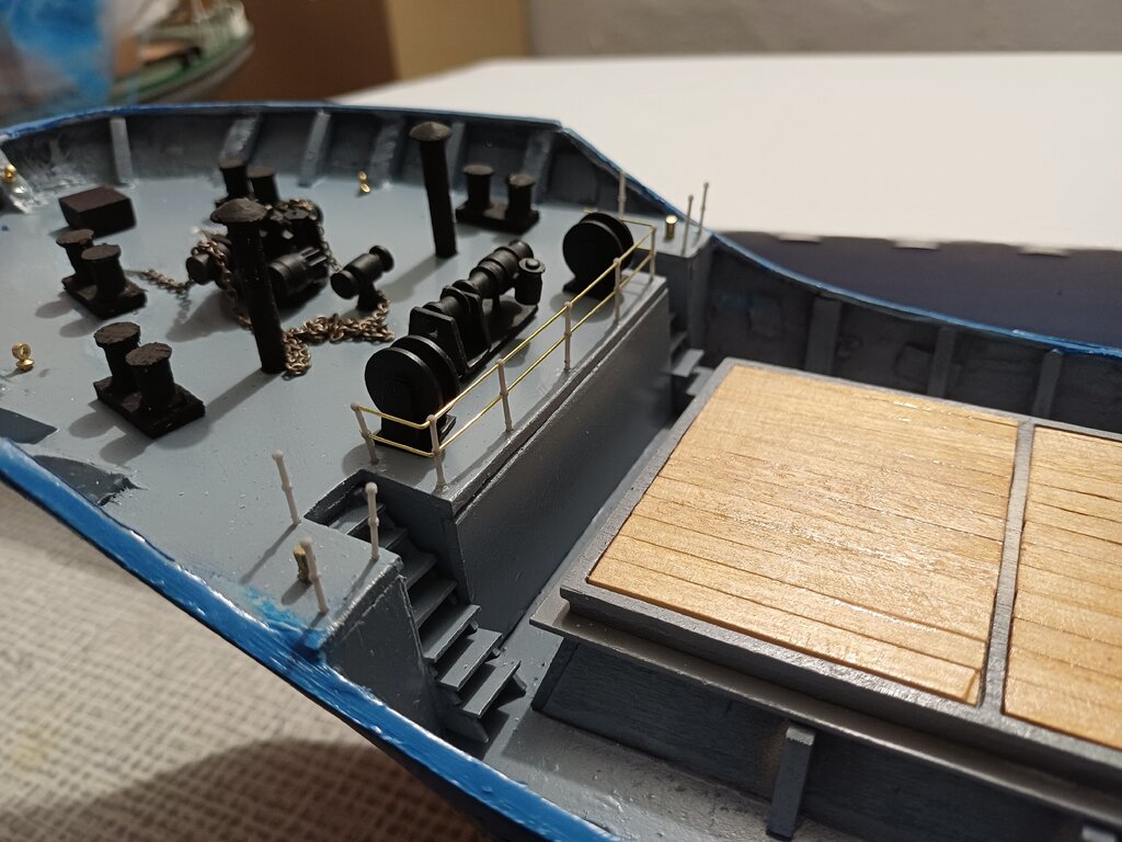

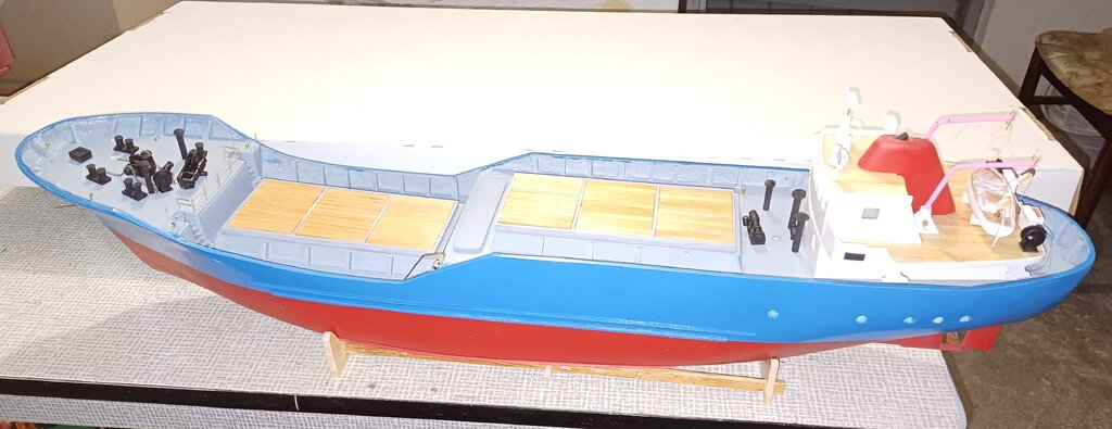

Pokład zrobiony. Część wyjmowana. Postawione nadbudówki. Ładnie nie wygląda. Dojdzie dźwig i inne to może będzie lepiej wyglądał. Pod poręczą jeszcze do wyczyszczenia.

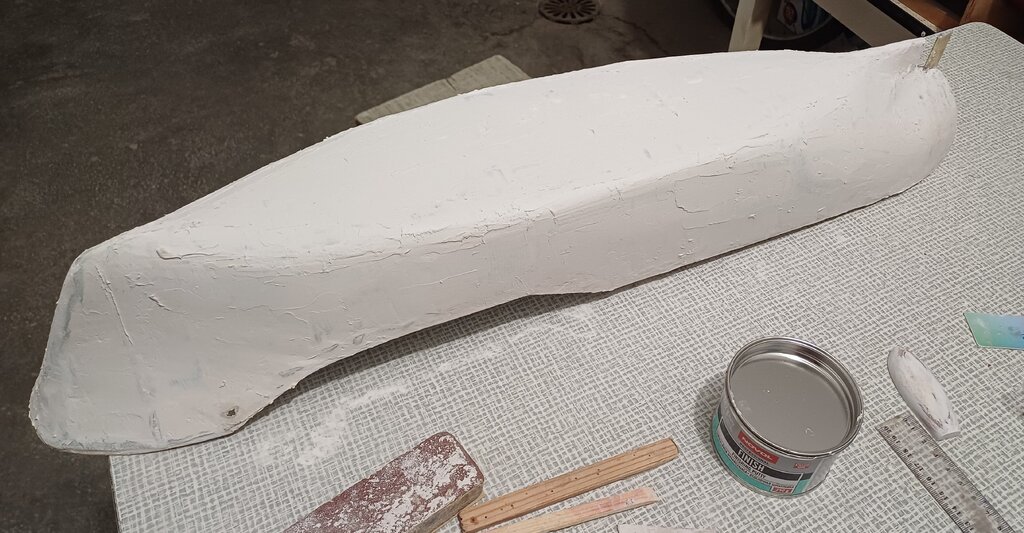

Czarno to widziałem. Możesz na nowo wstawić podłużnice ale najpierw tam gdzie dołek doklej cienki pasek na wrędze, trochę zeszlifuj tak aby wyrównać w linię. Przydaje się giętki liniał metalowy.
