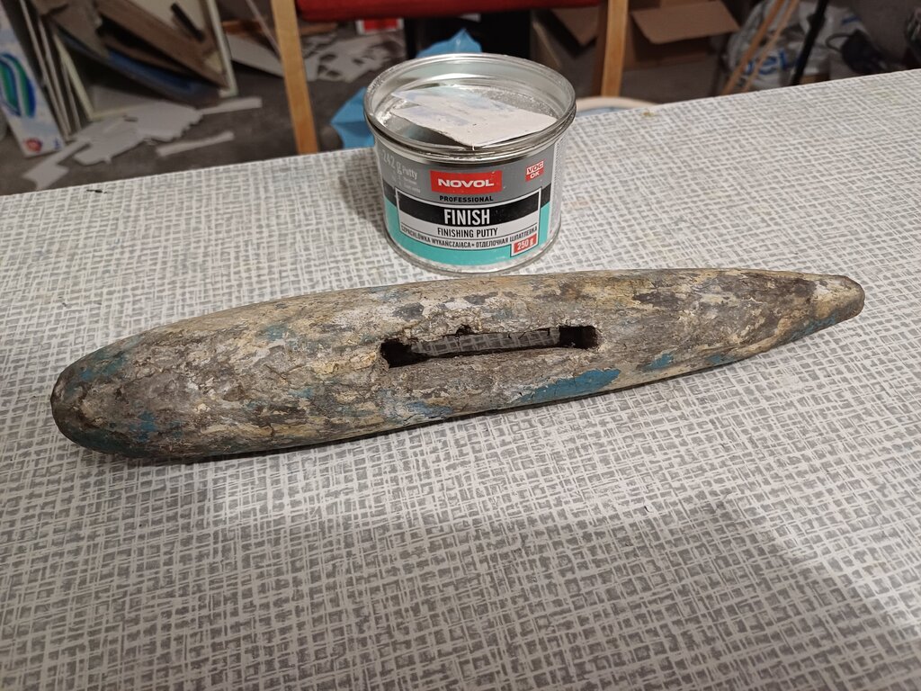

  11. Głośnik modułu syreny przykręcony. Przedłużone przewody zasilania syreny i oświetlenia żeby nie zdejmować górnego pokładu, utrudnione a tylko otwierać dolny pokład i mam dojście do zasilania, do wszystkiego. Podłączone wszystkie wtyczki do odbiornika. Zostało sprawdzenie działania. Zrobione wsporniki ramion i założony łańcuszek z kotwicami na ramionach. Jeszcze trochę i mogę postawić na wodzie.

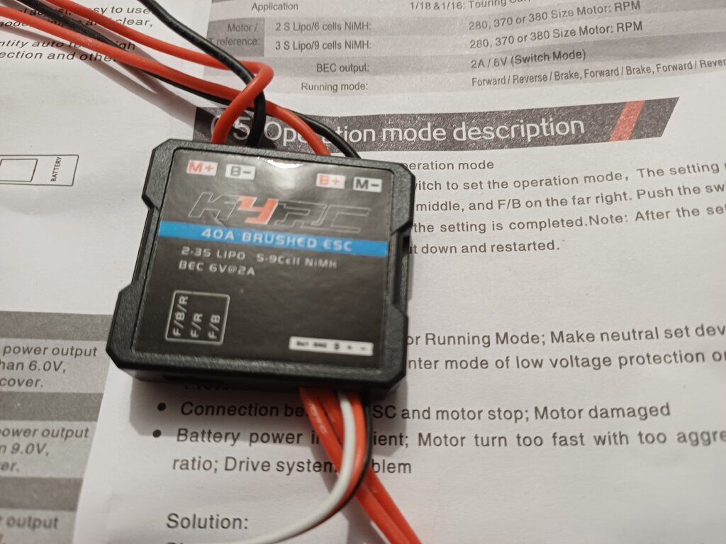

  15. Jakbyś nie miał magnesów to mogę dać małe neodymowe z napędów cdr.

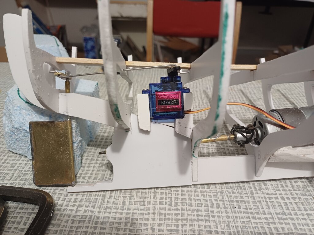

  16. Udało się. Połączenie wału z silnikiem bezpośrednie. Otwory w tulejce 3,0 i 3,17 wyszły centrycznie i ustawienie silnika z wałem również.

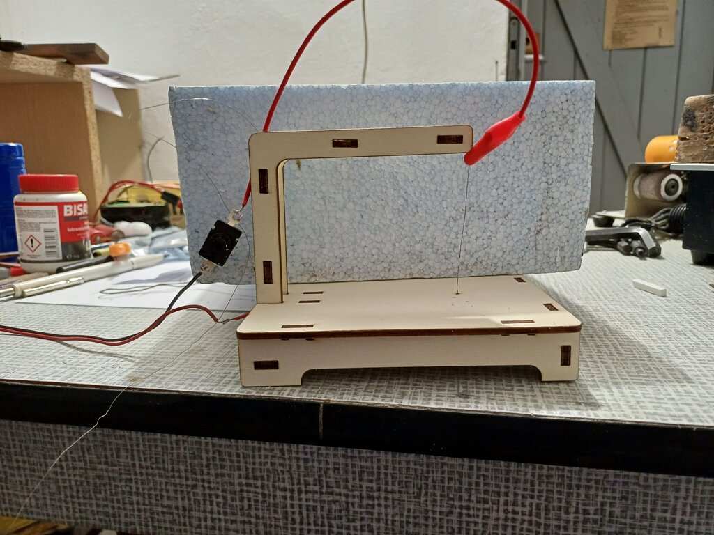

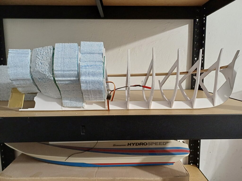

  17. W sobotę było położenie kadłuba na wodę w celu sprawdzenia szczelności i ile potrzebuje balastu. Po włożeniu kamienia i pół kostki brukowej zanurzenie zmniejszyło się o połowę wymaganej wysokości. Dojdzie jeszcze nadbudówka z masztami 0,6 kg i inne na około 0,1 kg. Potrzeba będzie około 3 kg balastu z tym, że zanurzenie ma być nieco poniżej linii wodnej, która ma być na dolnej odbojnicy. Jest przeciek na wsporniku steru ale będzie usunięty po poprawkach napędu.

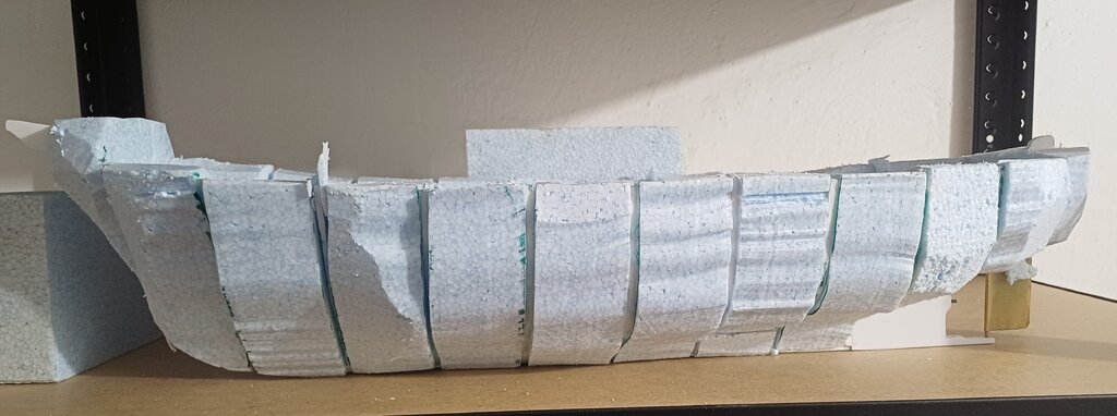

  23. W kutrze Andrea Gail z budową skok do przodu Położyłem laminat. Jest pokryty cienką folią żeby łatwiej sprawdzać czy tkanina dobrze przylega. Szpachlówka samochodowa Finish wyżarła styropian i musiałem nałożyć drugi raz.

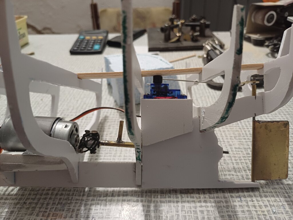

  25. Zrobiłem, zlutowałem taką oto konstrukcję. 2,5 godz. Na końcu z prawej strony będzie rolka. Widać na planie. Do haczyków, pośrodku będzie przyczepiona linka opuszczająca i podnosząca oraz drążek stabilizacyjny, przód, tył.
