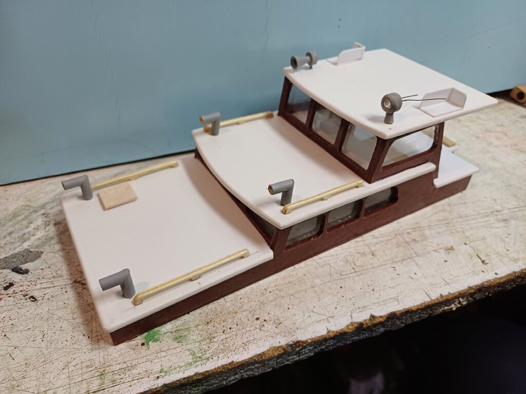

Relingi na nadbudówce zrobione, a właściwie wszystkie na modelu. Na poprzednim zdjęciu reling na górnym pokładzie przez osłonę dziwnie wyglądał. Pręt mosiężny 0,5 się skończył więc dokończyłem drutem miedzianym dokładając 3 poręcz. Małe poprawki i do malowania na biało. -

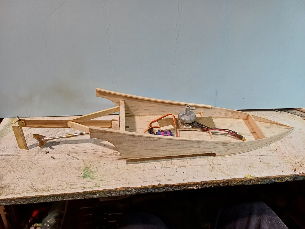

Musiałem zrobić wycięcie w stępce na silnik. Wypadł tak nisko. Śruba jeszcze nie zlutowana. Czekam na przyrząd. Sprzęgło wału bezpośrednie. -

kaczma2 opublikował(a) temat w Statki , okręty, okręty podwodne , żaglowce
Na początku sierpnia 2024r. na podstawie instrukcji zacząłem budowę modelu frachtowca. Pierwszą robiłem nadbudówkę. Potem zabrałem się za kadłub. Wszystko robię z płyt. Elementy wycinam według powiększonych rysunków z instrukcji. Przestrzenie między wręgami wypełniłem styropianem. W tle zdjęć bałagan ale zdjęcia były robione na szybko. Miałem błękitne tło ale pociąłem na nadbudówkę i pokład.
