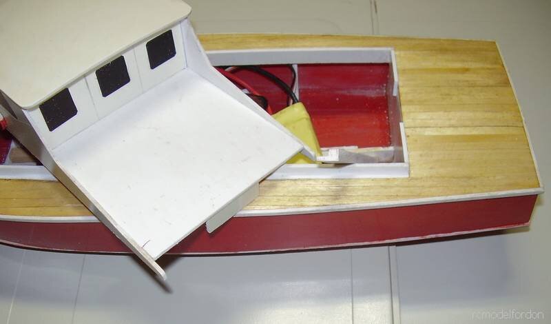

Co drugi dzień, dwie, trzy godzinki coś robię i do tej pory to co na zdjęciach i trochę drobiazgów. Ze sterówką był problem jak ją wykonać i z wykonaniem. Jest daleka od ideału. Zamiast szyb naklejona będzie czarna folia. Winda kotwiczna z wyciągarką. Według zdjęcia oryginału kilka elementów brakuje. Początek masztu zrobiony. Z założenia to nie będzie super model. Główna sprawa to napęd. Jak będzie się sprawował i sterowanie. Jest problem z obracaniem kierunkowym napędu o więcej niż 360 stopni i znać położenie. Wstępnie wygląda tak: -

Pisałem uproszczenia ale to są w stosunku do zgromadzonych zdjęć, które są bardzo pomocne. I jeszcze jedno. Nie będzie dwóch napędów tylko jeden. Nie mam trybów na jeszcze jedną sztukę. Do tej pory zrobiłem to co na zdjęciach. Wyzwaniem było zrobienie kluzy przed wyciągarką. Przeciąłem rurkę alum. fi 10 wzdłuż na pół i pierwsza próba się nie udała. Brzegi się rozrywały. Druga próba. Podgrzałem palnikiem i się udało a ostatnie gięcie, największe, włożyłem końce w szczęki imadła. Podgrzewałem gięcie i obracałem imadłem aż końce się złączyły. Kłopotliwe było także zrobienie sterówki. Najpierw karton potem jak spasowałem, materiał. Nie będą szyby wstawiane tylko naklejona czarna folia. Na relingi naliczyłem 41 słupków.

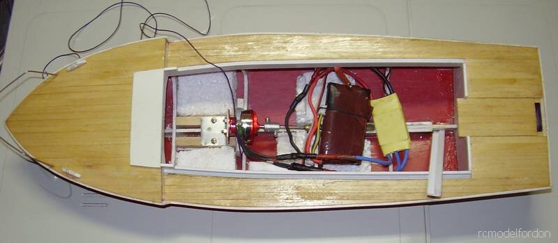

Jeżeli silnik się grzeje to znaczy, że jest za bardzo obciążony z różnych powodów. Mniejsza śruba i skok spowoduje zmniejszenie obciążenia silnika ale także zmniejszenie prędkości modelu. Po zmianach śrub jeżeli prędkość według ciebie będzie za mała to potrzebne będzie chłodzenie lub zmiana silnika. Wskazana też jest jak najmniejsza waga modelu. -
Budowa „Fenixa”
kaczma2 odpowiedział(a) na Krzysiek83 temat w Statki , okręty, okręty podwodne , żaglowce
Zmień śrubę na mniejszy skok i czemu masz 4 łopatową? -
