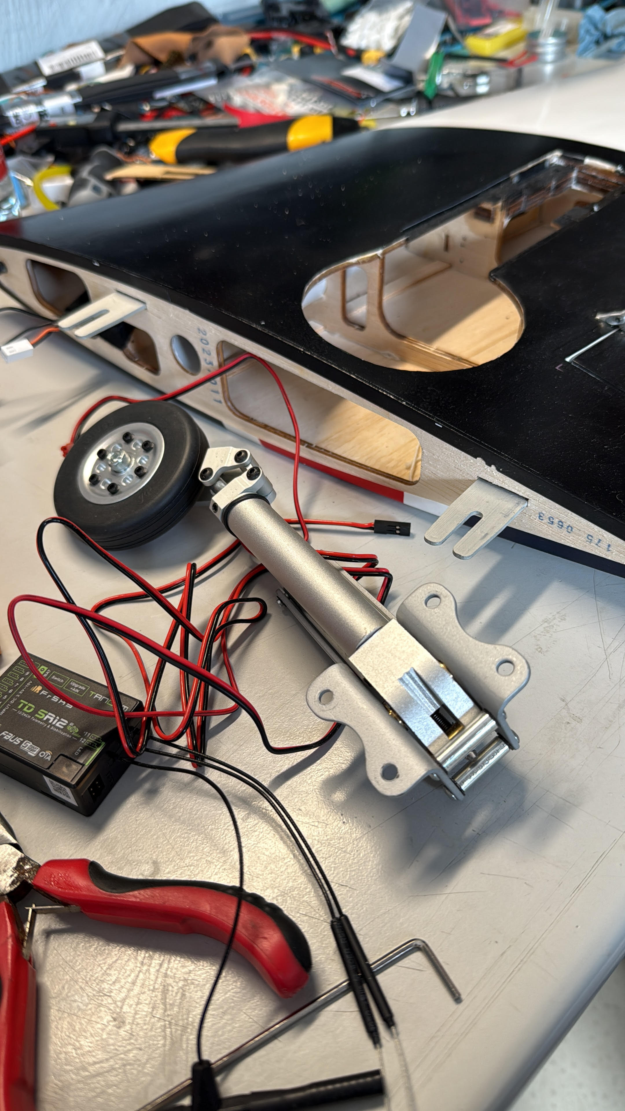

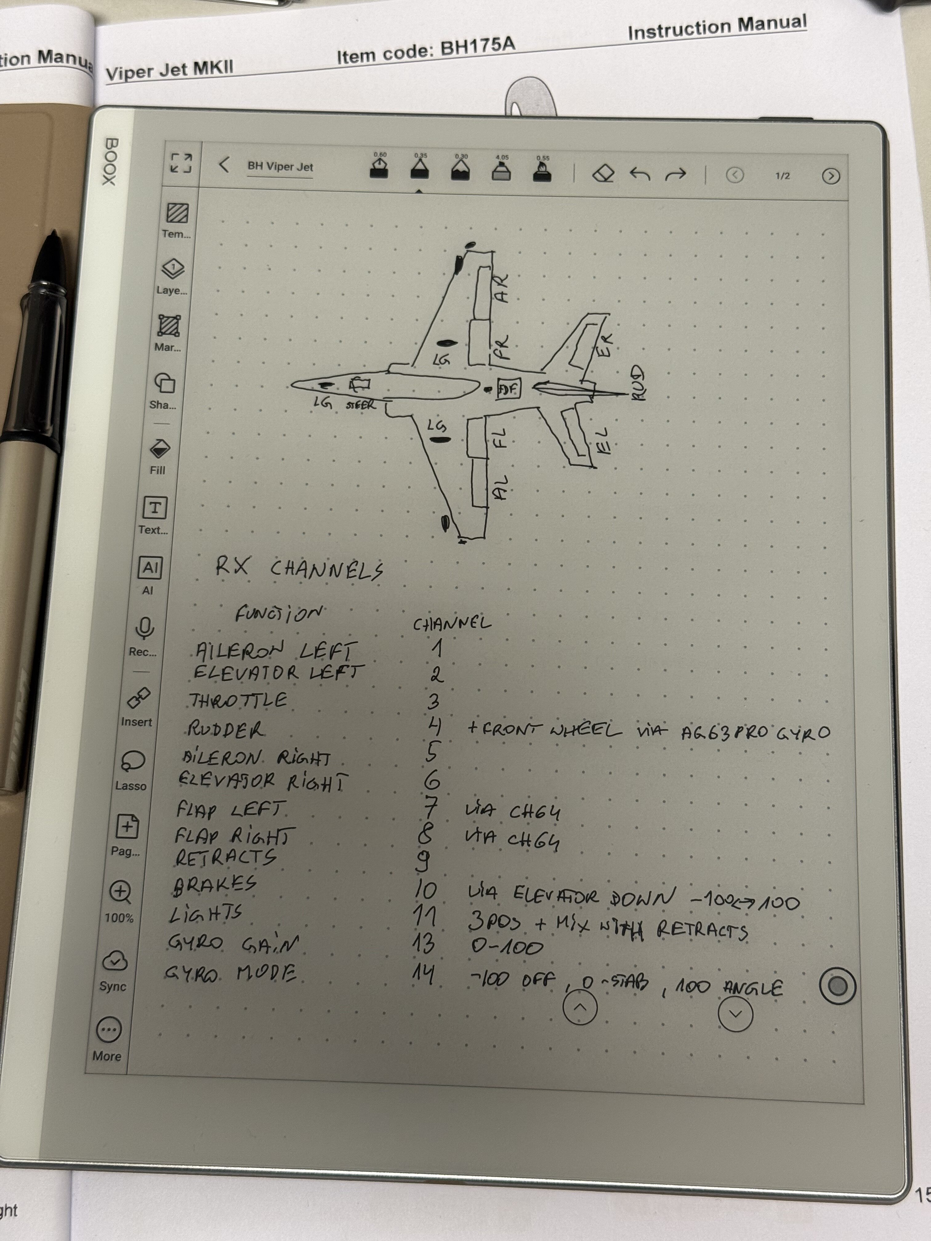

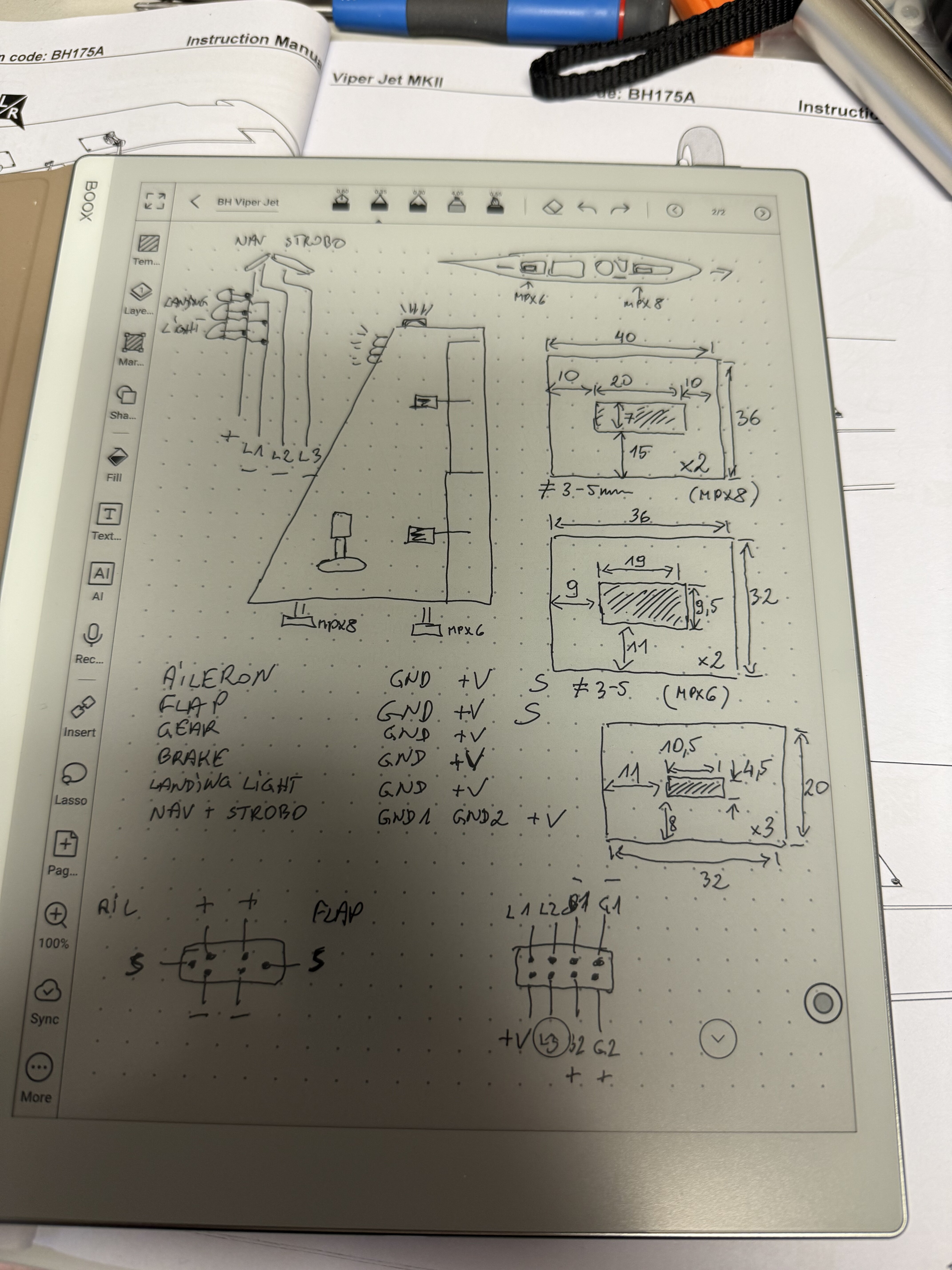

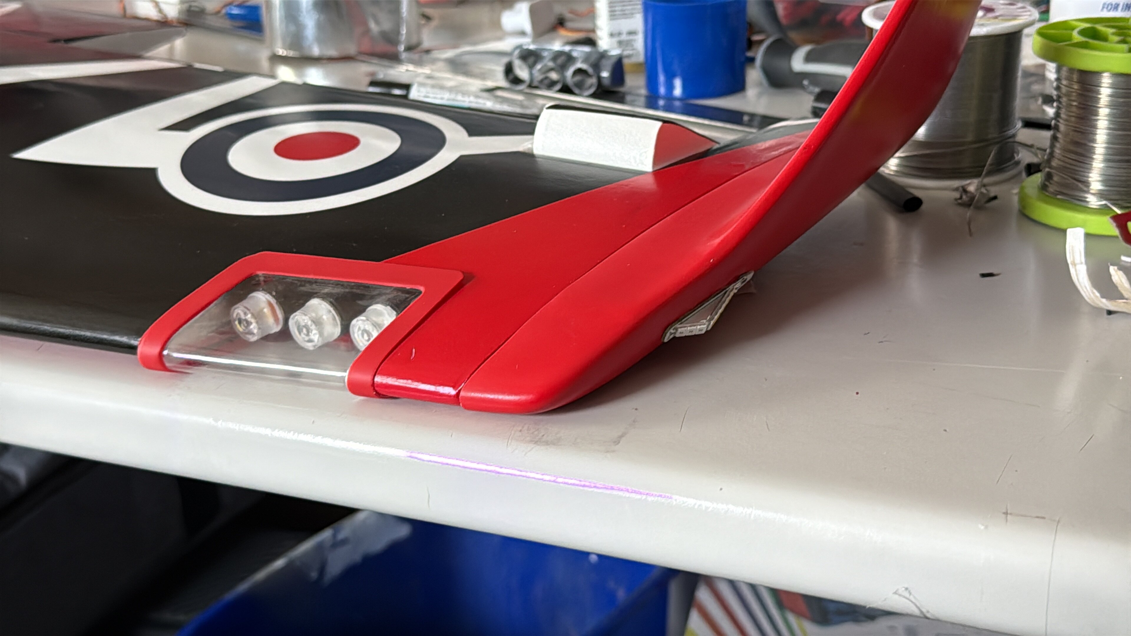

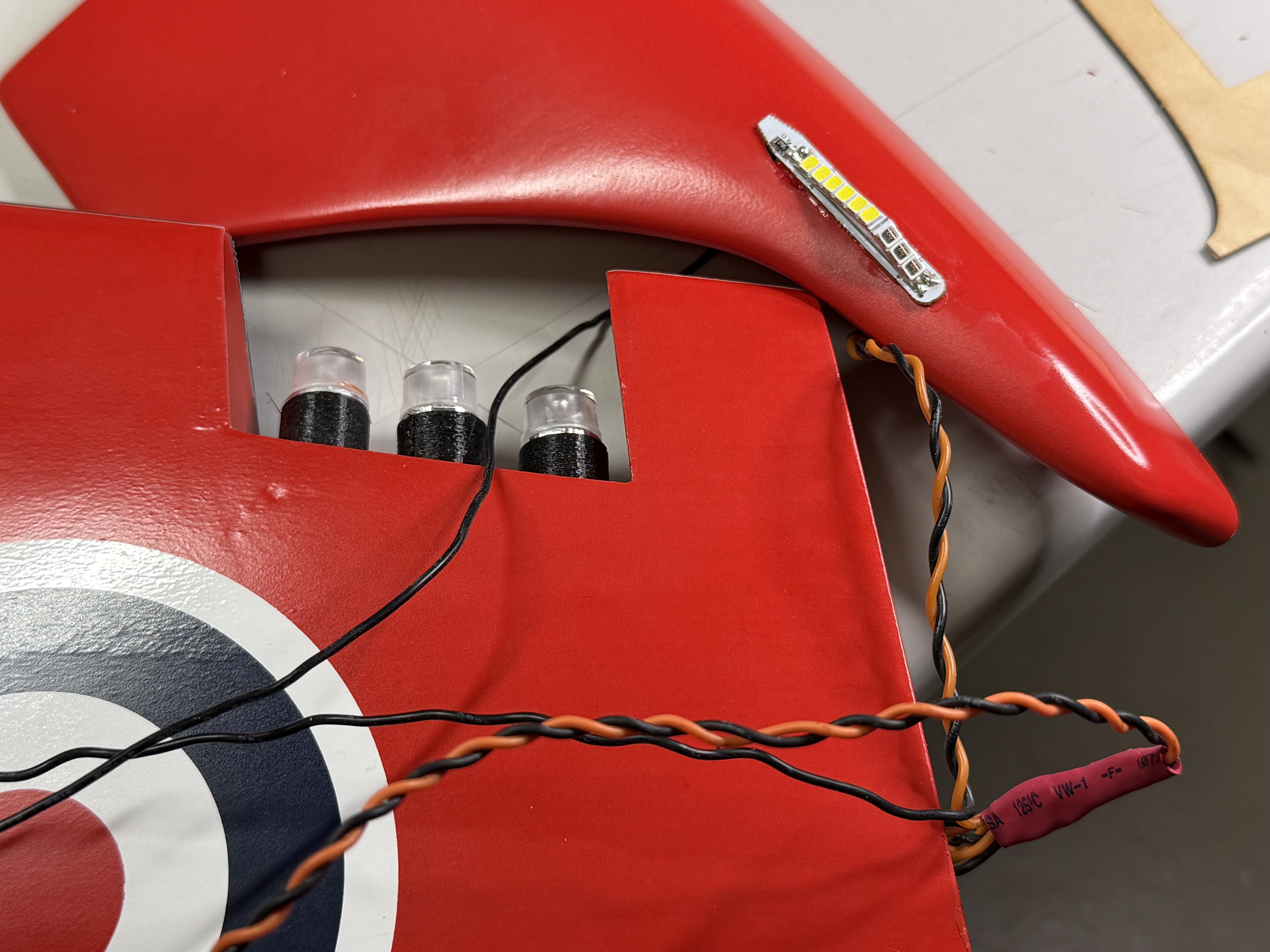

Oj, bardzo dawno nie było tu aktualizacji. Prace idą powoli (brak czasu, inne modele itp itd). W międzyczasie skompletowałem wszystko co potrzebne jak i to co mniej potrzebne ale ważne (oświetlenie z www.unilight.at ) Zacząłem montować serwa oraz oświetlenie. Test świateł spowodował, że musiałem zrobić przerwę w montażu (tak silne, że aż oślepiają - nie bez powodu producent przestrzega przed patrzeniem w ich kierunku). Przetestowałem też wstępnie hamulce w podwoziu głównym w połączeniu z gyro Assan AG63 Pro (wydają się działać dobrze) Zaplanowałem też połączenia skrzydła-kadłub (okablowanie). Wrzucam tutaj bo może się komuś przyda. . Generalnie, potrzebuję 1x6 pin (2 serwa) i 1x8 pin (światła, podwozie i hamulce) konektory pomiędzy każdym skrzydłem a kadłubem. Gniazda zamontowane na sztywno po stronie kadłuba i wiązki przewodów luźno po stronie skrzydeł. Konektory to standardowe MPX z dolutowanymi płytkami pcb aby łatwiej przylutowac przewody i zalać klejem aby zrobić z tego solidne wtyki. Połączenia kadłub stateczniki przy użyciu konektorów od serw z użyciem uchwytów firmy Pilot-RC -

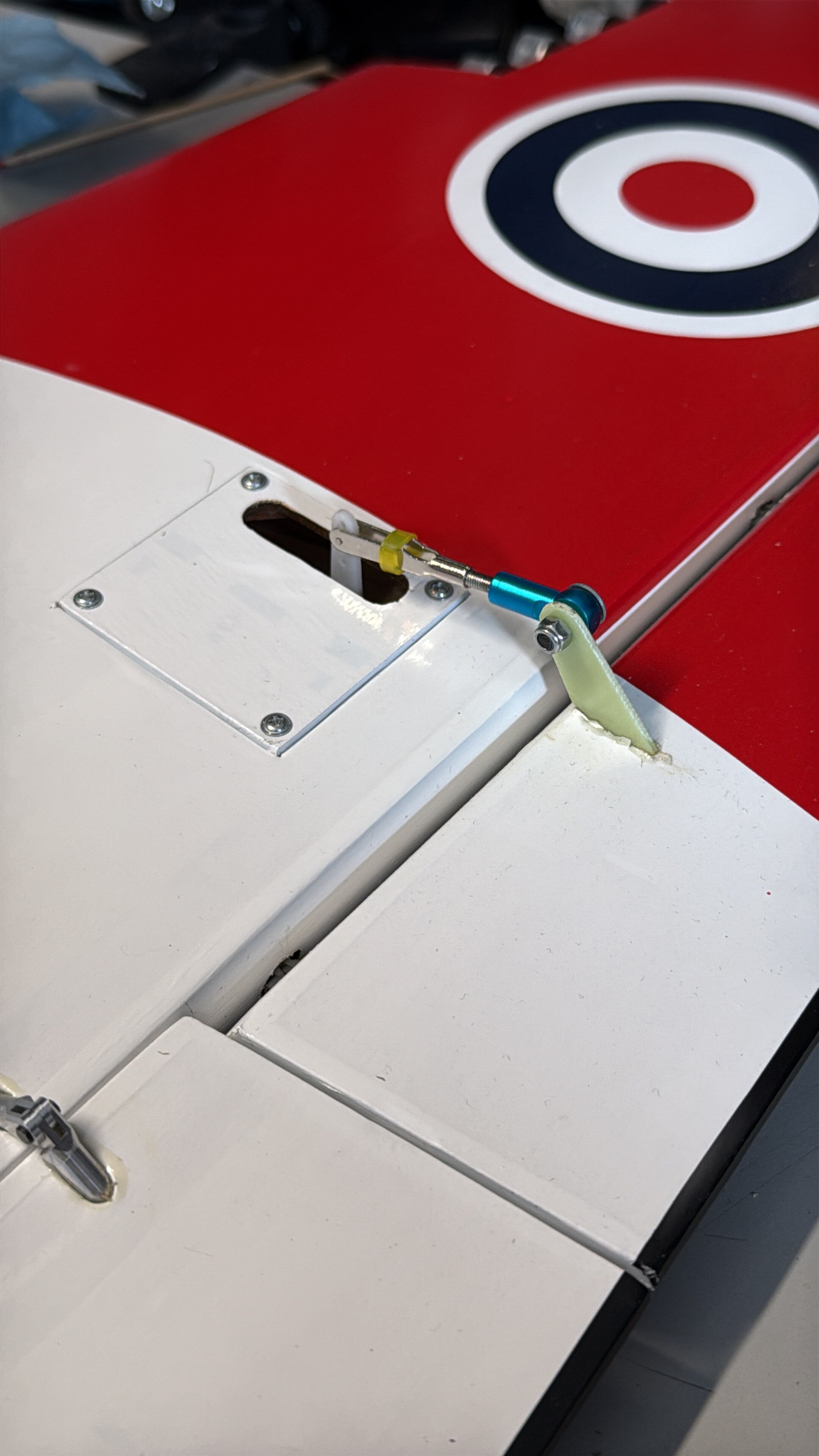

Oj.. powoli idzie, powoli. Zawiasy powklejane. Na klapach wymieniłem plastikowe na metalowe (MPJET). Szywność całości znacznie się poprawiła (widziałem opinie, że klapy z oryginalnymi zawiasami są dość "miękkie"). Jednocześnie też obróciłem "flap horns" o 180 stopni (wybaczcie, ale nie pamiętam jak to się nazywa po polsku...). To także jest próba (działająca z tego co słyszałem) poprawienia sztywności i precyzji klap. Wymieniłem oryginalne, aluminiowe rurki na węgiel. Z 280g zrobiło się 115g. Akurat, mniej więcej tyle co "straciłem" instalując koła z hamulcami Następne były serwa w ogonie. Tutaj 3x KingMax KM1203MD zainstalowane w lekko zmodyfikowanych uchwytach (oryginalnie, przygotowane pod standardowe serwa). Na koniec dnia trochę kosmetyki Pilot i drążki wylądowały na swoich miejscach. To na razie tyle. Więcej wkrótce -
