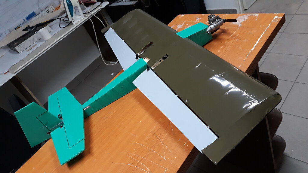

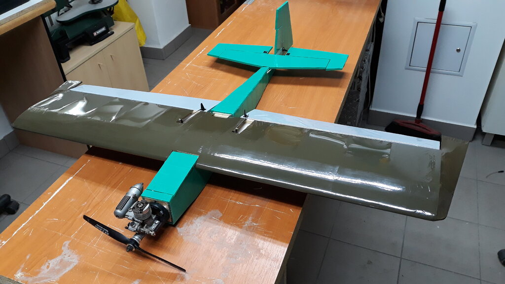

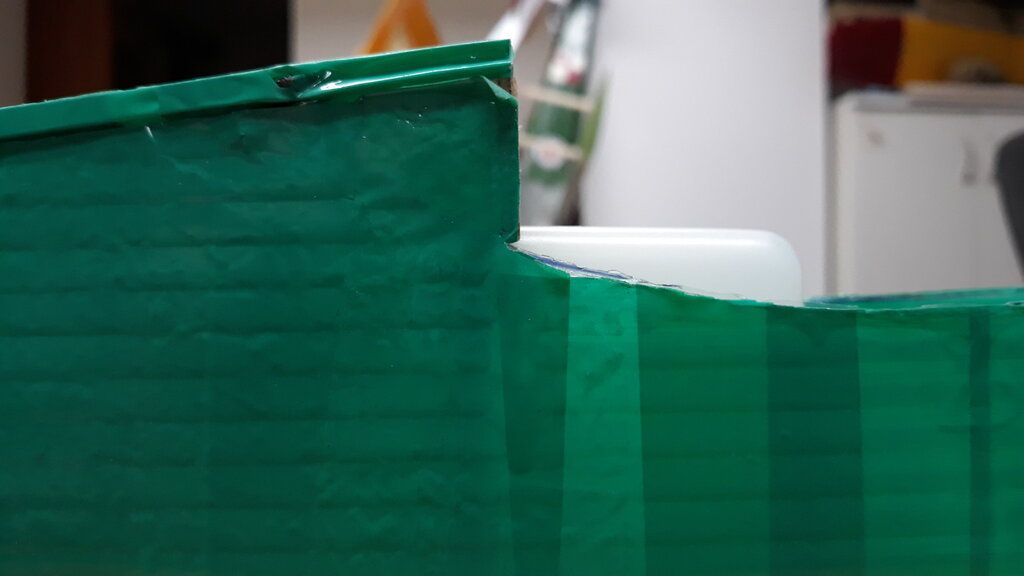

  7. Powoli zbliżam się do końca budowy i w łikend chciałbym oblatać model. Okleiłem skrzydło folią (kolor trochę nie pasuje ale miałem taką folię na stanie) i zamontowałem lotki na zawiasach bolcowych: Pozostało zaprogramować nadajnik i rozwiązać problem ze zbiornikiem paliwa, który trochę wystaje poza obrys skrzydła: Prawdopodobnie podetnę wręgę i zamocuję go poziomo. Myślałę też o tym czy go nie zgnieść w tym miejscu... Pozdrawiam, Krzysiek

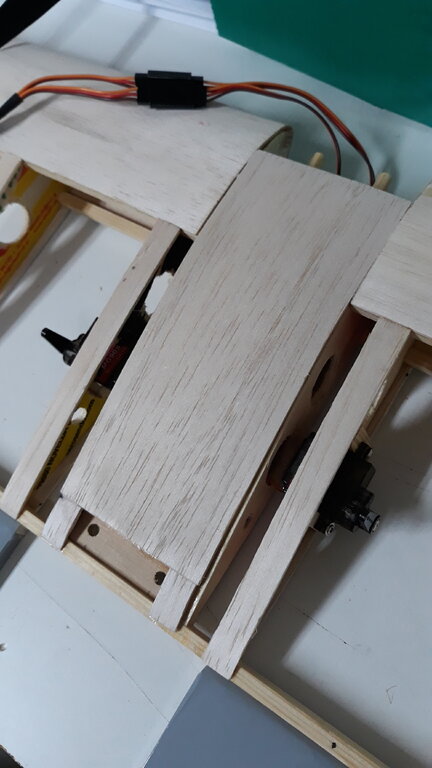

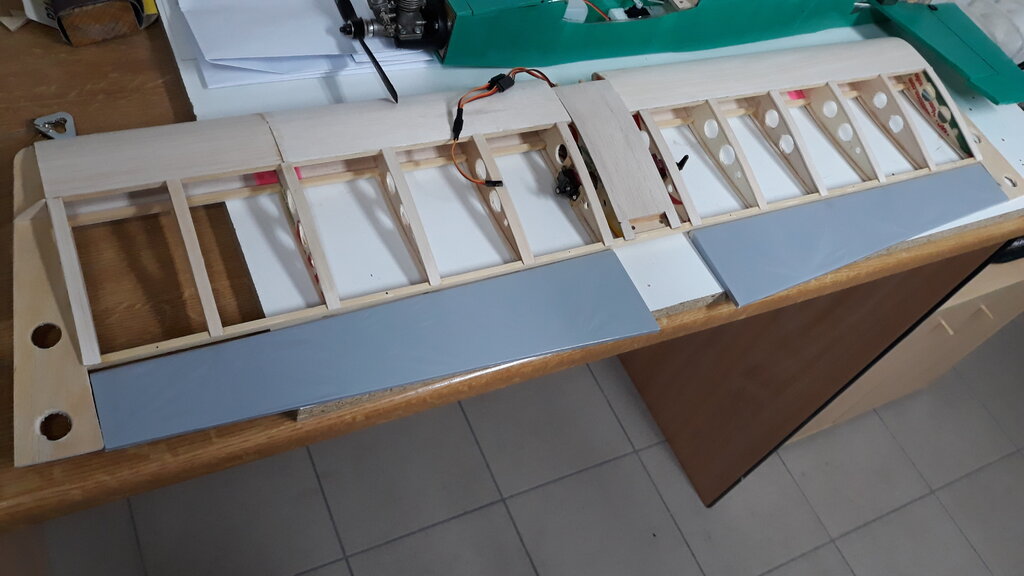

  8. Witam po dłuższej przerwie, Dzisiaj zamontowałem serwa lotek: i okleiłem lotki folią: Muszę jeszcze kupić kilka drobiazgów jak zawiasy bolcowe, nakrętki kłowe i przewód paliwowy. Pomimo tego, że kolejny tydzień jestem poza domem postaram się dokończyć i oblatać model przed końcem maja. Pozdrawiam, Krzysiek

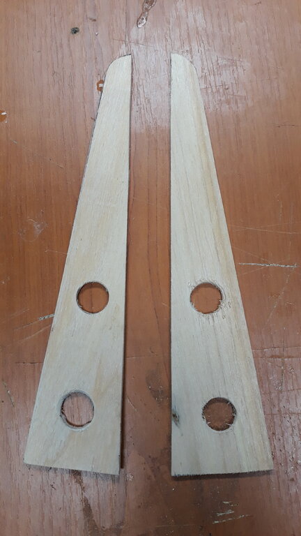

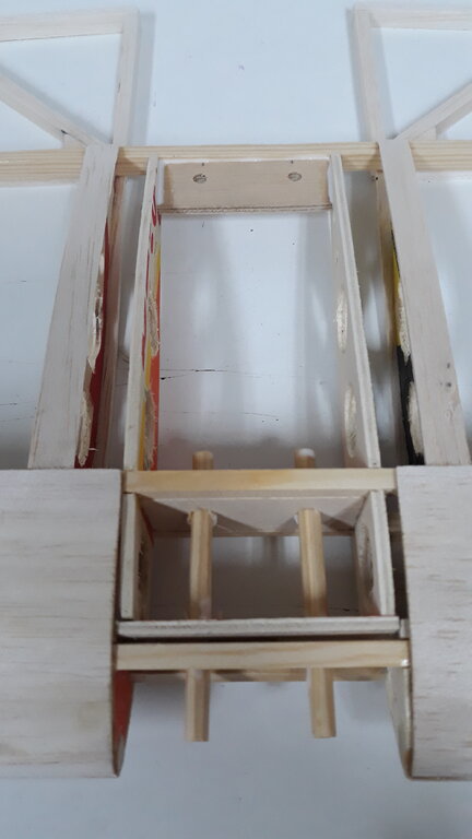

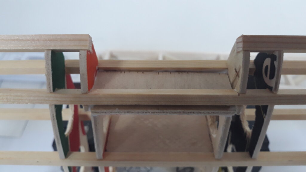

  9. Cześć, Wkleiłem kołki mocujące skrzydło oraz kawałek sklejki w tylnej części z otworami na śruby: Przykleiłem też nakładki na żebra: i oszlifowałem wszystko przygotowując do oklejania folią. Pozdrawiam, Krzysiek

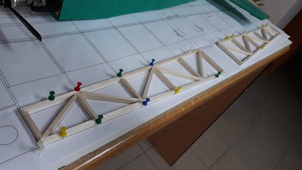

  11. Cześć, Przykleiłem końcówki skrzydła i keson: Zamówiłem też serwa lotek Tower Pro MG90. Pozdrawiam, Krzysiek
  12. Tak zrobiłem Mirku, tylko jedną wkleiłem pomiędzy podłużnicami zanim przeczytałem Twój komentarz ?: Przyniosłem też kolejną skrzynkę po owocach z marketu i wyciąłem końcówki skrzydła: Teraz czeka mnie sporo szlifowania. Przyklejenie kesonu i oklejenie skrzydła folią to już przyjemność ? Pozdrawiam, Krzysiek

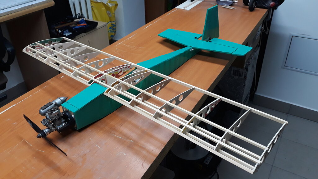

  13. Popełniłem mały błąd ? Kadłub z poliwęglanu wyszedł 7-8mm grubszy i skrzydło nie pasowało. W taki sposób wybrnąłem z tej sytuacji, w tym miejscu i tak będzie wklejona sklejka, a w niej kołki mocujące skrzydło: Przymiarka całości: Pozdrawiam, Krzysiek

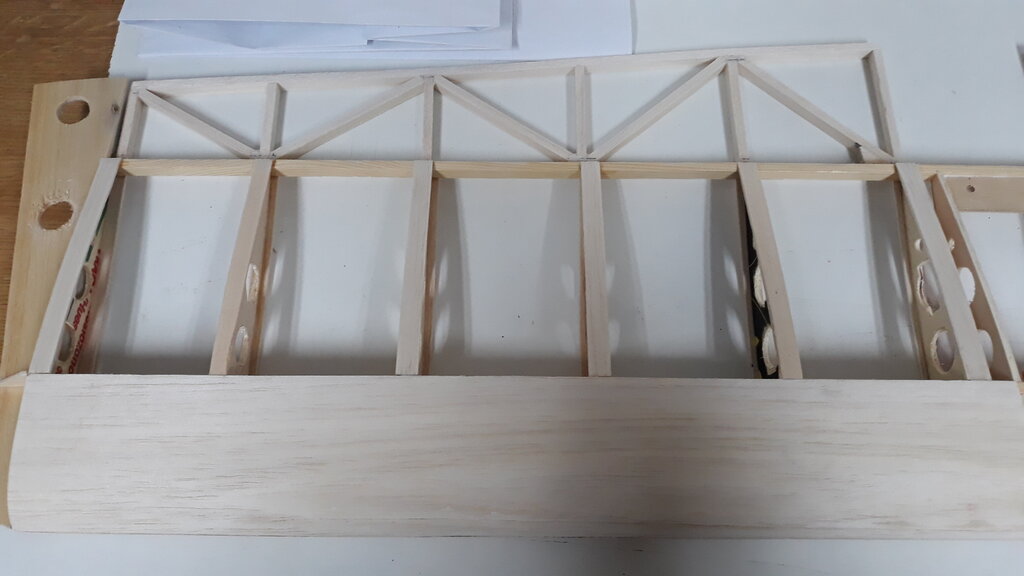

  14. Krawędź natarcia i dźwigar do którego będą zamocowane lotki też już wklejone: Pozdrawiam, Krzysiek

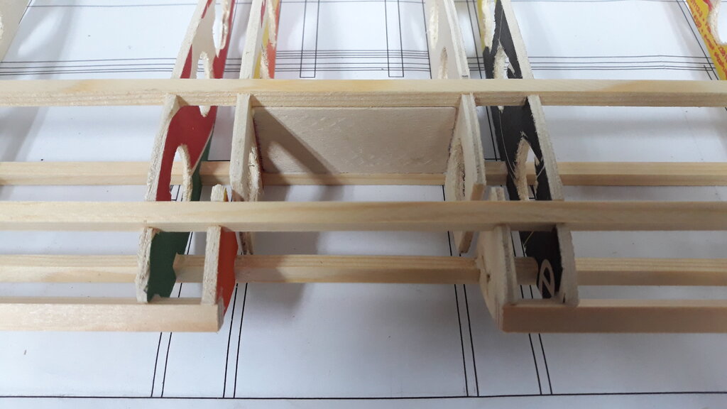

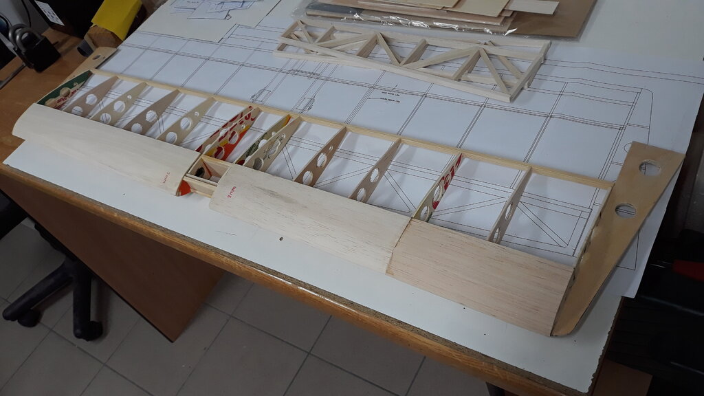

  15. Skrzydło już powoli się klei: W ostatniej chwili przypomniałem sobie aby w 2 żebrach wyciąć otwory na serwa: CDN Pozdrawiam, Krzysiek

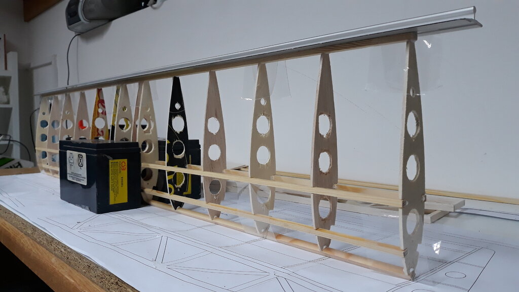

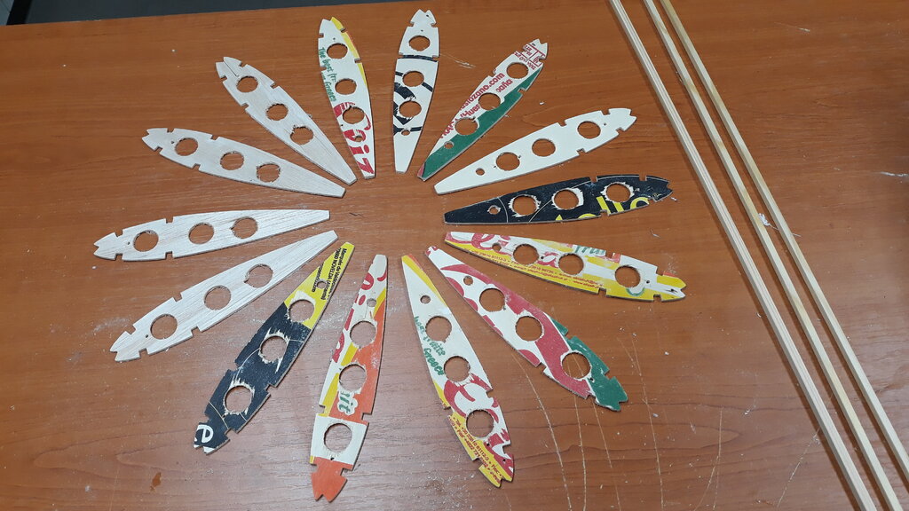

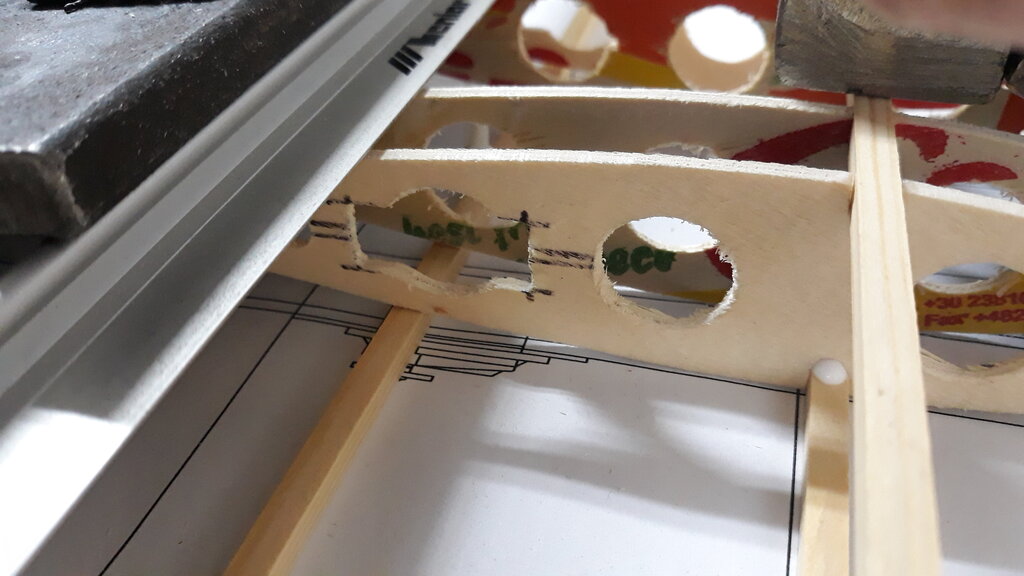

  16. Witam po dłuższej przerwie. Dzisiaj skończyłem przygotowywać żebra skrzydła - prawie 2h szlifowania, wyciąłem też małą otwornicą otwory: Kolejna wizyta w modelarni to będzie już klejenie skrzydła, sporo jeszcze pracy przy Rafiku ale się nie poddaję ? Pozdrawiam, Krzysiek
  17. Dzięki Marek. W tak zwanym międzyczasie zrobiłem lotki: oraz zamontowałem serwa i popychacze sterów: Na kierunku dałem 12g MG bo takie miałem na stanie, na wysokość kupiłem 16g. Kadłub jest praktycznie gotowy, pierwsze loty będą chyba bez podwozia. Pozdrawiam, Krzysiek

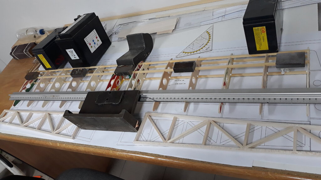

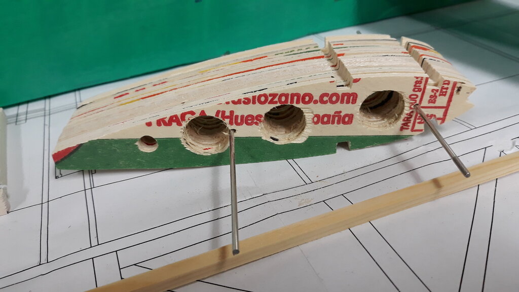

  18. Blok żeberek wyciętych ze sklejki po owocach już się szlifuje ? Wiem, że łatwiej zlecić wycięcie laserem ale wróciły wspomnienia z czasów podstawówki i budowy Jaskółki. Po przygotowaniu dwóch skrajnych wzorcowych malowało się ich brzeg ołówkiem i szlifowało do momentu aż ołówek zacznie się ścierać ?: Na końcu jeśli zdążę zbudować w terminie spróbuję podsumować wszystkie koszty budowy ale będą one bardzo niskie i takie jest założenie - model spalinowy na każdą kieszeń ? Pozdrawiam, Krzysiek

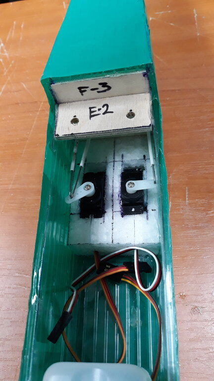

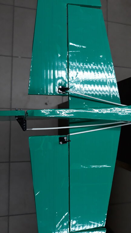

  21. Przyklejone usterzenie już wyschło więc zamontowałem stery. Wysokości będzie miał 2 popychacze do obu połówek. Kiedyś zamiast klasycznych zawiasów wycinałem 1 kanalik poliwęglanu i pojedyncza warstwa pracowała jako zawias - niestety po czasie zaczyna to pękać: Przykręciłem też motorek i dopasowałem zbiornik paliwa: Pozdrawiam, Krzysiek
