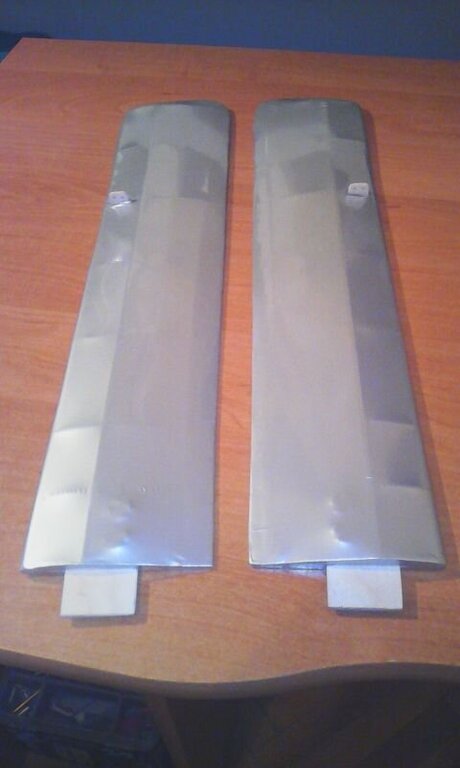

Powoli zbliżam się do końca budowy. Okleiłem połówki dolnego płata folią: i skończyłem wzmacniać górne skrzydło: I na koniec przymiarka czy pasuje do stójki: Pozdrawiam, Krzysiek

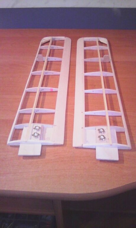

Dzięki, może skorzystam Wczoraj wieczorem siadłem jeszcze na chwilę i wyciąłem z resztek EPP mocowanie serw w skrzydle, wkleiłem je jak zwykle klejem polimerowym i tak też przykleję same serwa. Zacząłem robić wzmocnienia z węgla 1,5mm, którego mi niestety zabrakło ale po wklejeniu tych kilku patyków na gęsty CA skrzydełko zaczęło się robić mega wytrzymałe na skręcanie: I ostatni rzut oka przed oklejaniem na mocowanie dolnych połówek, którego jeszcze nie wstawiałem: Problematyczne staje się wklejenie wypustek do kadłuba pod odopwiednim kątem - chyba zrobię najpierw górne skrzydło, a dolne przykleję pod odpowiednim kątem na zasadzie podwieszenia do górnego. Kupiłem też taki szczelinomierz z listkiem 0,05mm http://www.leroymerlin.pl/narzedzia-reczne/katowniki-miarki/miarki-i-tasmy-miernicze/opinie-szczelinomierz-97x272-topex,p46314,l735.html do regulacji luzu zaworowego co w silnikach ASP się podobno często zdarza. Pozdrawiam, Krzysiek
Wszystko maksymalnie z przodu to i ciasno się zrobiło, ale łoże mogłem kupić ciut dłuższe, jak się zmieszczę w kilogramie, a jest szansa to będzie super. Pakiet zasilający elektronikę będzie nad silnikiem pod maską. Zamiast łącznika zrobię chyba wypustki ze sklejki przyklejone na stałe - odpowiedni kąt zapewni kawałek listewki sosnowej. W połówkach płatów mam już przygotowane "kieszenie" i nawiercone otwory na śruby nylonowe. Pozdrawiam, Krzysiek
