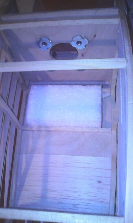

    Ostatnio niewiele się działo - wyażurowałem łącznik dolnych skrzydeł, wyciąłem brakujący łącznik górnych i przygotowałem "obręcze" kół: Ponadto z resztek balsy zrobiłem wypełnienia międzydźwigarowe górnego płata i dopasowałem górny dźwigar. Przy okazji pytanie w kwesti dodatkowego wzmocnienia skrzydła - czy takie będzie OK?: Na koniec dopasowany kawałek epp w którym będą otwory i wklejone na polimer serwa sterów - powinny się zmieścić z lekkim zapasem między zbiornikiem a górną częścią kadłuba: Pozdrawiam, Krzysiek

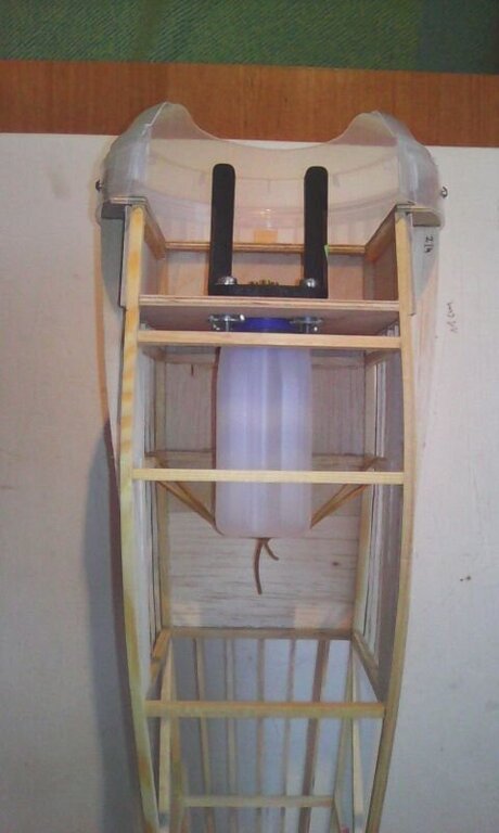

    Rozpocząłem budowę dolnego skrzydła: Klej sobie schnie, a ja dopasowałem i przykręciłem łoże, maskę i zbiornik paliwa: Pozdrawiam, Krzysiek
