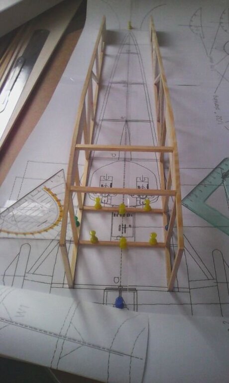

  5. songo78
    Nieuport 17
    Witam, Po zbudowaniu Spitfire 1/12 przyszła pora na dozbrojenie się w WWI. Model buduję według planu, który przedstawiłem w wątku "Jaki model wybrać" i wzoruję się głównie na relacji Packa z Fokkerem D5. Z listewek 4x4 sosnowych i balsowych powstaje taki kadłubik: Pozdrawiam, Krzysiek

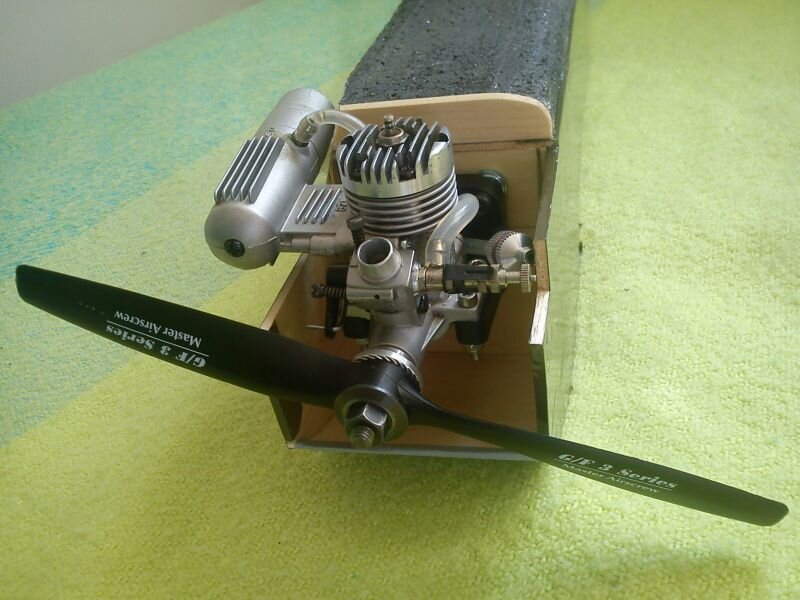

  7. songo78
    Spitfire
    Założyłem śmigło S2, paliwo Contest 10 (wcześniej miałem 5% nitro i jeszcze dolaną dodatkową rycynę do docierania) i jest dużo lepiej. Poza tym podkładka 2mm pod skrzydłem z jednej strony i już nie skręca - skrzydło nie było idealnie w płaszczyźnie z poziomym. Dziś trochę powalczyłem z kolegami z Eskadry Kraków - byłem wyraźnie wolniejszy (ten używany OS wykręca z nowym śmigłem tylko 14000 ale o 1000 więcej niż z poprzednim). Pozdrawiam, Krzysiek
  8. songo78
    Spitfire
    Kończąc wątek usunąłem podkładki spod łoża, przesunąłem pakiet jeszcze da tyłu, pomalowałem piankę lakierem poliuretanowym i dziś wybrałem się sam sprawdzić jak lata i nauczyć się samemu startować. Przy pierwszym starcie wzorowałem się na kolegach z Eskadry Kraków (chwyt pod skrzydłem) i zonk - za mała prędkość. W drugim chwyciłem za kadłub tuż za skrzydłem i mocno rzuciłem przed siebie - poleciał :-) Jeśli chodzi o opadanie w dół to ustąpiło ale nadal przechylał się na prawo więc skończyło się na ustawieniu dość dużej kompensacji trymerem na lotkach. Już lata prosto ale... leci praktycznie na granicy ciągu :-( wykonanie pętli graniczy z cudem. Wcześniej też mi się wydawało, że motorek jest "za słaby". Może następnym razem skuszę się na nowy. Model lata ale ogólnie nie jestem z niego zadowolony. Pozdrawiam, Krzysiek

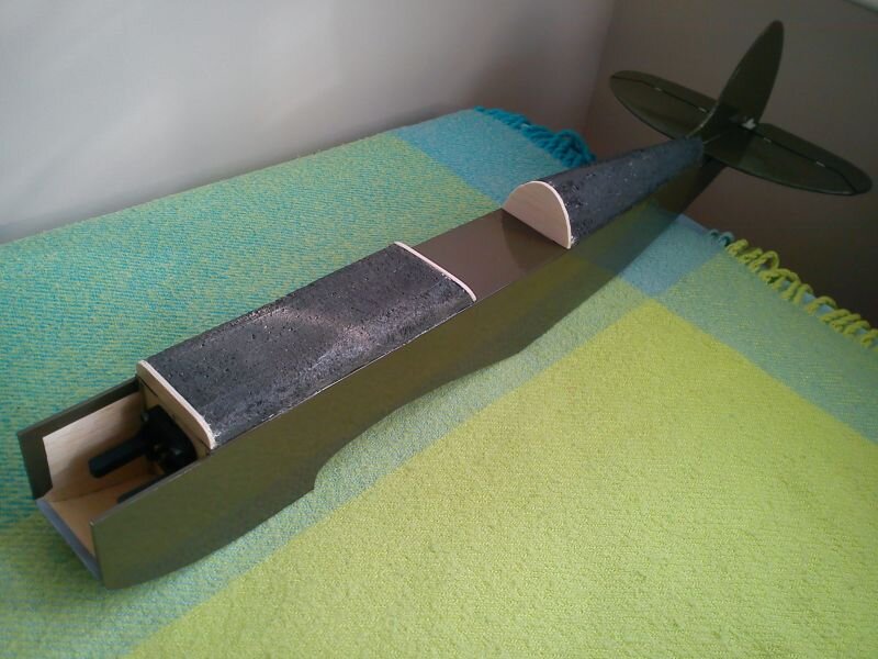

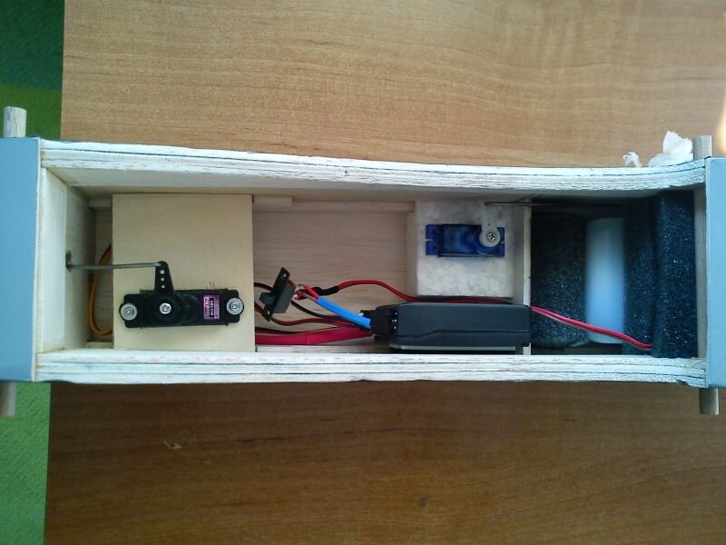

  19. songo78
    Spitfire
    Spitfire praktycznie skończony - brakuje tylko blokad popychaczy lotek i oznakowań, waży 880g, co ciekawe zamiast doważać przód musiałem przesunąć pakiet zasilający i odbiornik do tyłu pod kabinę pilota: Pozdrawiam, Krzysiek

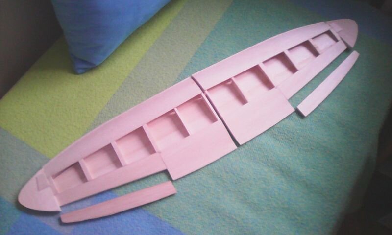

  22. songo78
    Spitfire
    Wziąłem się za dokończenie Spitka - połówki skrzydła przed szlifowaniem wyglądają tak: Zamiast jednego serwa centralnego użyję dwa 9-gramowe. Nie znalazłem w planach dokładnego kąta pod jakim mają być połączone obie połówki - będzie równo z łącznikiem. Pozdrawiam, Krzysiek

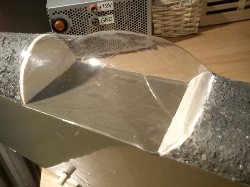

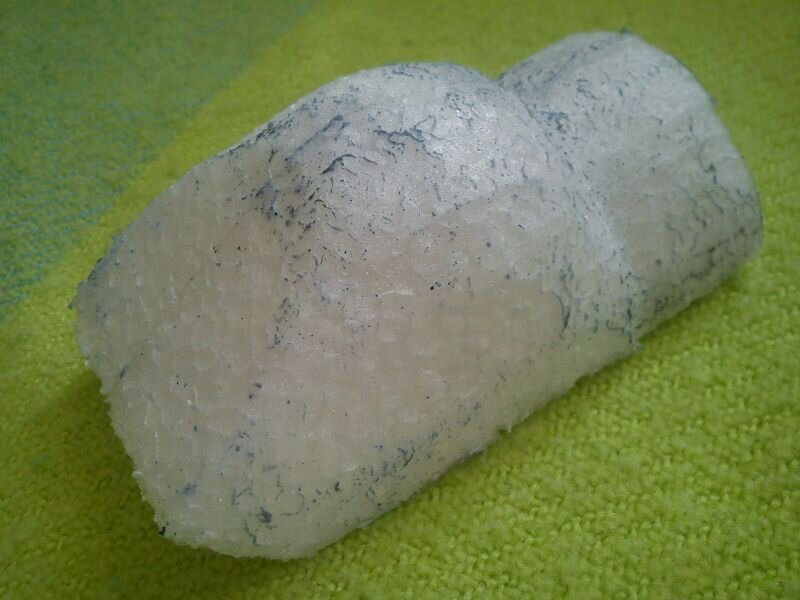

  24. songo78
    Spitfire
    Kopyto z EPP wytrzymało powolne podgrzewanie nad gazem czego efektem jest taka kabinka: Jak na pierwszy raz i 3 zużyte butelki to jest nieźle. Pozdrawiam, Krzysiek
