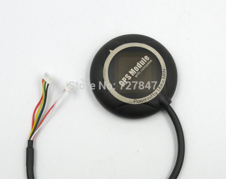

Tak robiłem kalibracje compasmot mój w środku wygląda tak, porównując go z innymi fotkami z sieci takich samych gpsów to w moim brakuje elementu u2 ? tu identyczny tylko z tym właśnie elementem, zdjęcie znalezione w sieci -

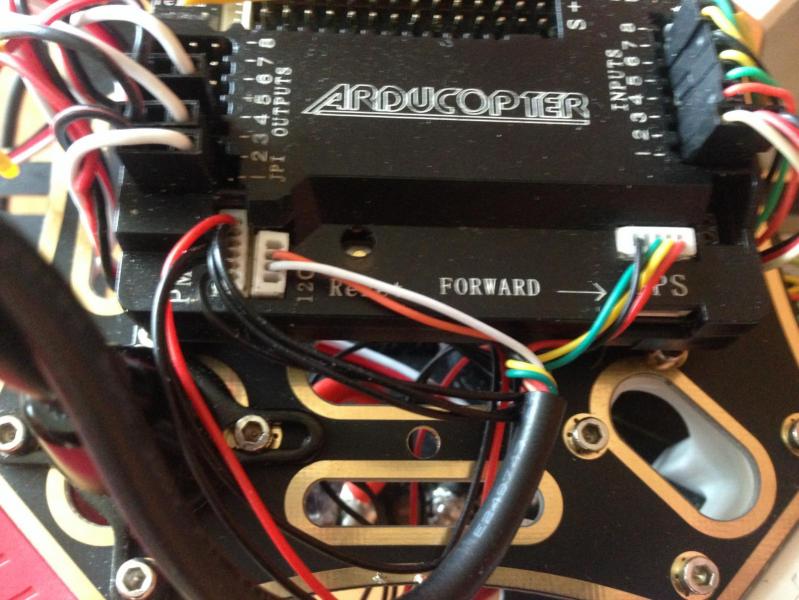

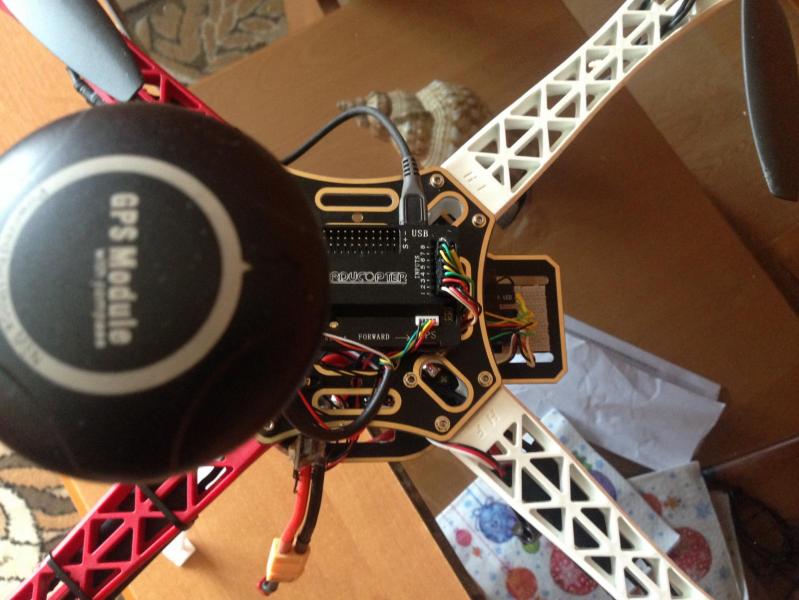

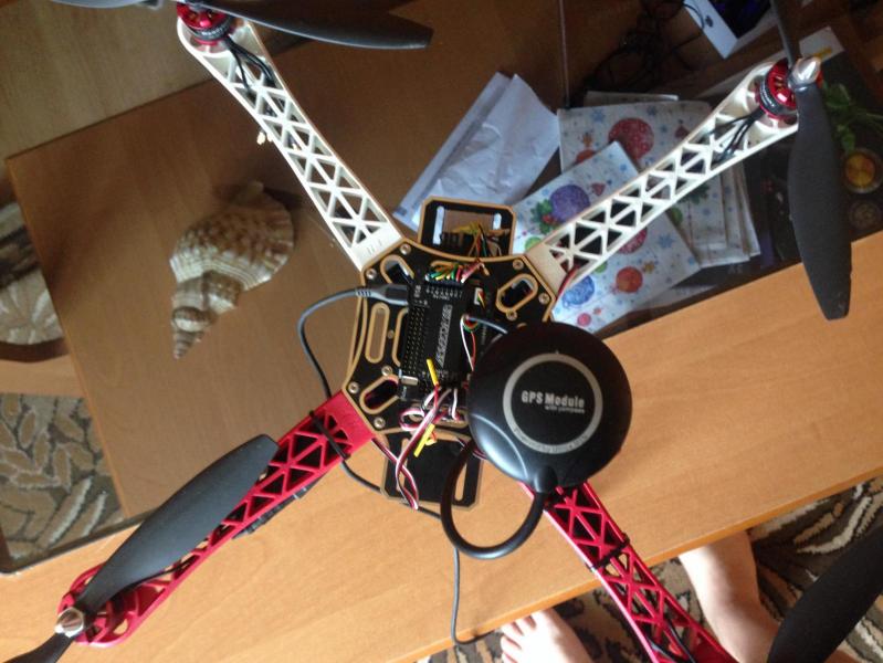

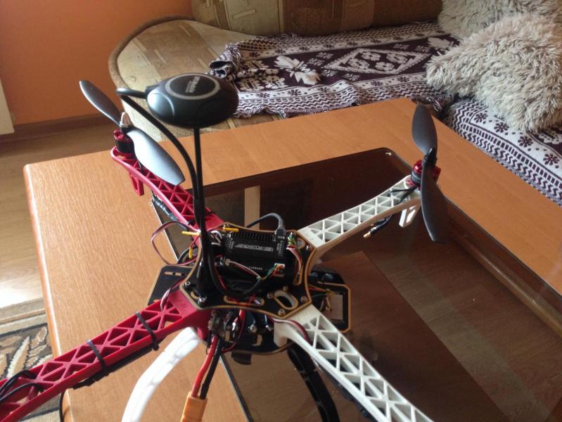

Gps jest na stojaku o tak Strzałka na płytce i ułożenie kompasu na płytce odpowiada strzałce na obudowie z góry gps-a . -

Mam problem z orientacją kompasu, ogólnie Quad wisi zadowalająco, przemieszcza się w locie dosłownie o 20 30 cm, problem pojawia się dopiero jak włączy się failsafe lub włączę rtl, Quad zamiast wracać na miejsce startu leci sobie w siną dal. kompas i gps mam dokładnie taki W MP mam ustawione roll 180 niby zalecane jest Rotation Roll 180 ale u mnie w MP jest tylko Roll 180. Kolejny problem jest taki że po uzbrojeniu silników zaczynają się obracać a właściwie jeden lub dwa się kręcą a reszta drga, jak dam lekko gazu aż wszystkie ruszą i cofnę manetkę do zera to już ładnie wszystkie się kręcą, jak to wyłączyć tak żeby po uzbrojeniu silniki stały lub podnieść lekko obroty tak żeby wszystkie się obracały?. -
