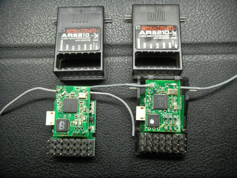

    Piotrze dzięki za super zdjęcia, porównując kopie z oryginałem nie pasują mi 2 elementy które mają kluczową rolę w dostrojeniu całego toru W.CZ. Jak można zauważyć zaznaczone elementy (w oryginalnych) odbiornikach są dławikami które nawet wyglądają jak dławiki (widać zarys cewki) w kopiach zastosowali elementy które w zasadzie nie wiadomo czym są. Mi osobiście większy dławik przypomina kondensator. Czyżby to te elementy odgrywały kluczową rolę w gorszej pracy odbiornika Reszta elementów wygląda na żywca przekopiowana + modyfikacja PCB (inne rozmieszczenie drobnych elementów - bez wiekszego znaczenia).

    Jerzy znalazłem takie zdjęcie w sieci. Po lewej podróbka po prawej oryginał, widać że układy zastosowali identyczne. Co do zastosowania rurek sam się właśnie nad tym zastanawiałem według Hitec-a działa to jak "Mini-Booster" hehehe.
