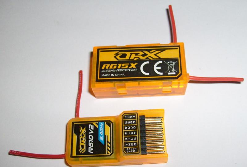

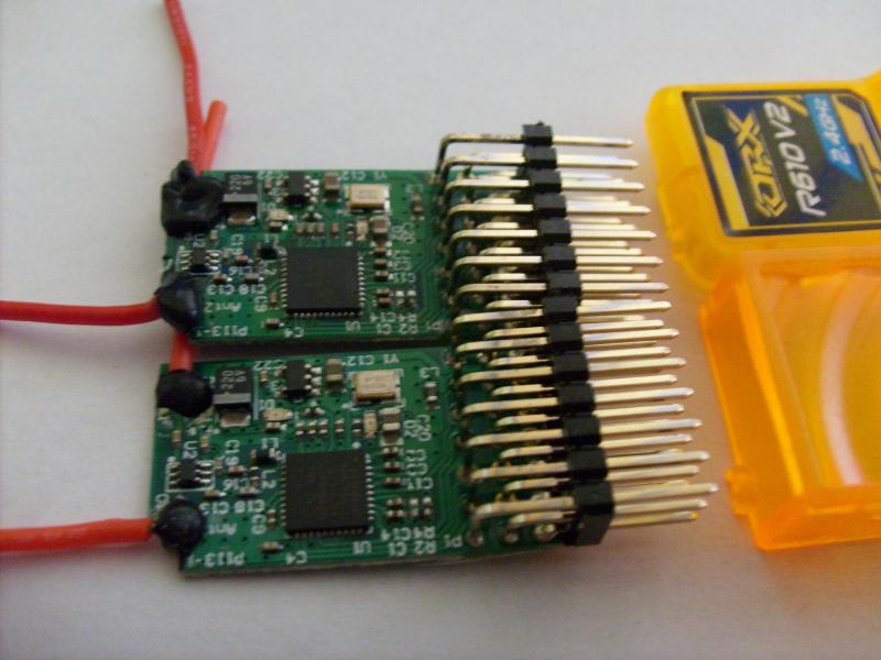

  13. Co ustaliłem. Po zmianie pakietu (bez wyłączania TX) odbiorniki R610V2 migają jednostajnym ciągiem odbiorniki R615X nie migają wcale Przypadek o którym mówię został też opisany na zagranicznych forach i nie znaleziono na niego recepty :/ Stosowanie kondensatora było dobre wiele lat temu do odbiorników 27Mhz AM, aczkolwiek do filmu go dałem by pokazać że nic nie daje. Co jeszcze zauważyłem kiedy poruszam drążkami wtedy miga kiedy puszczę je luźno przestaje migać. Połączenia nie zrywa link jest niby stabilny nawet na dużych odległościach hmm. Otworzyłem oba i jest to ta sama konstrukcja zapewne różnią się softem wgranym. Dla mnie to koniec kupowania tych odbiorników już lepiej spisują się AR6100E z Aliexpress tylko nie mają cPPM na którym mi zależało Wolę ostrzec innych użytkowników o ich wadzie puki działa to działa ale nie wiadomo kiedy przestanie i kret gotowy. Filmik z migania - wszystkie się tak zachowują. https://www.youtube.com/watch?v=tSqR0u3qu88 Porównanie odbiorników:
  14. Właśnie zapomniałem napisać że miganie nie powoduje przerw w działaniu odbiornika. Miga jak by dioda się przepalała ale w czterech odbiornikach na raz to chyba raczej nie możliwe. Kreta na orange jeszcze nie było a wylatywałem naprawdę wysoko.
  15. Witajcie. W tamtym roku zakupiłem po 2 odbiorniki Orx R615x oraz R610v2 do aparatury Spektrum DX6i DSMX. Ostatnio jak przyszło do ich użycia zauważyłem ich dziwne zachowanie. Między innymi Dioda (pomarańczowa) po połączeniu potrafi niekiedy migać jak by były przerwy w zasilaniu lub brak sygnału. Aczkolwiek druga dioda która jest w odbiorniku (czerwona) która ma sygnalizować przerwy w braku zasięgu nie miga wcale. Podejrzewałem BEC sprawdziłem na 4 paluszkach ale efekt ten sam, test zasięgu przeprowadzony i zasięg OK. Czy inni użytkownicy tych odbiorników też maja takie migotanie diod ?? Kiedyś używałem innych modeli tych odbiorników i nigdy nie było problemu,czyżby teraz ich jakość poszła drastycznie w dół.
