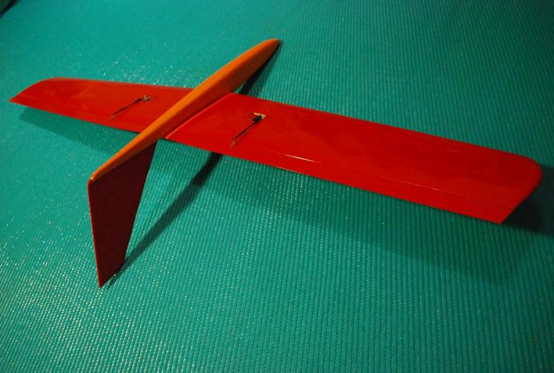

  16. Witam; Gonzo właściwie gotowy do oblotu, pozostała kosmetyka, ale na to jeszcze ewentualnie przyjdzie czas. Po wstępnym wyważeniu, stwierdzam że kadłub mógłby być ok 1 cm dłuższy, teraz z wciśniętym na nos akumulatorze, SC wypada nieco dalej niż sugerowane przez Rapiera 50 mm - jest to ok. 55 mm. Wolałbym mieć więcej możliwości ruchu, ale nic, najwyżej doważę. Rapier: można wiedzieć jak obliczyłeś to wyważenie? Korzystałeś z tego programu dla latających skrzydeł ala tzagi, czy jakoś inaczej?
  17. No właśnie wiem, mi też tak się wydawało, dlatego zrobiłem drugi z listewek balsy 5 mm, ten pierwszy był z 2,5 mm
  18. Cześć, Model się właśnie okleja. Zalaminowałem kadłub, a nóż widelec Gonzo poleci, to starczy na dłużej. Tkanina 80.
  19. No i wg mnie, tym co zaprojektowali bojer z ostatniego zdjęcia biologia bardzo się przydała;)
  20. Ok, od tego zacznę. Coś ruszyłem w temacie
  21. Dzięki Rapier, teraz kończenie budowy pójdzie pewnie spokojniej, chociaż finisz i tak pozostaje dla mnie zagadką. Dorobiłem lotki z pełnej balsy (gotowa krawędź spływu ze sklepu), zastanawiam się nad ich ażurowaniem- wycięciem okrągłych otworów, no ale to szczegół. Te modele generalnie mają chyba bardziej przednie wyważenie, niż klasyczny sc w 1/3 cięciwy. Na początek będę celował bliżej natarcia. Rozpiętość mojego skrzydła- 119 cm Cięciwa- 20 cm, na końcówce- 16 cm
  22. Ok. Dzięki, W takim razie trzeba to dokończyć i popróbować. Jak rozumiem "cierpliwość przy oblatywaniu" tyczy się właśnie odpowiedniego wyważenia. Pomaga chyba również zwichrzenie płata, mam na myśli podniesienie spływu na końcówkach, tak jak w popularnych Tzagi. Wydaje mi się, że tu chyba będzie jednak trudniej z uwagi na obrys skrzydła które jest prawie prostokątne- nie idzie w "deltę" jak Tzagi.

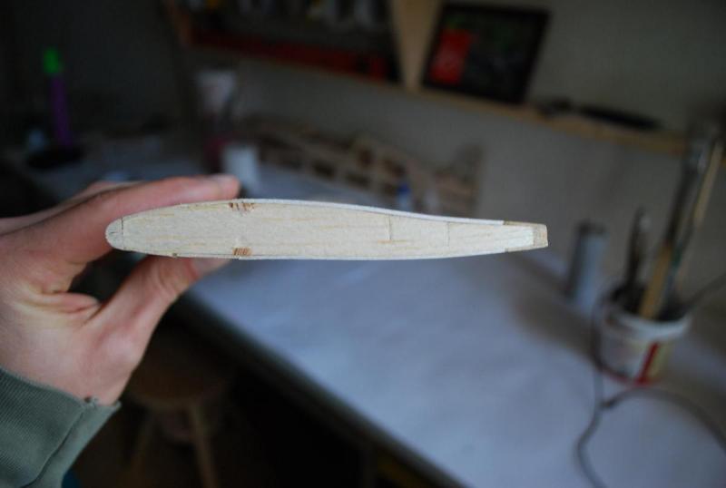

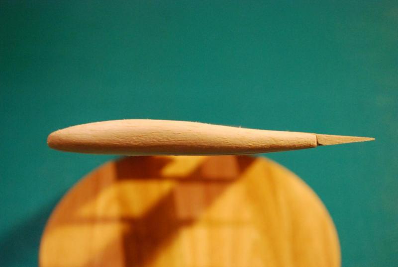

  23. Tylko prosiłbym żeby się nie śmiać. Zalegało mi skrzydło ze zwykłym profilem, który nieco zmodyfikowałem. Chciałem zbliżyć się do profilu samostatecznego, co by zastosować płat do modelu typu Plank. Tak to wygląda, jak myślicie czy jest jakaś szansa że to poleci?
