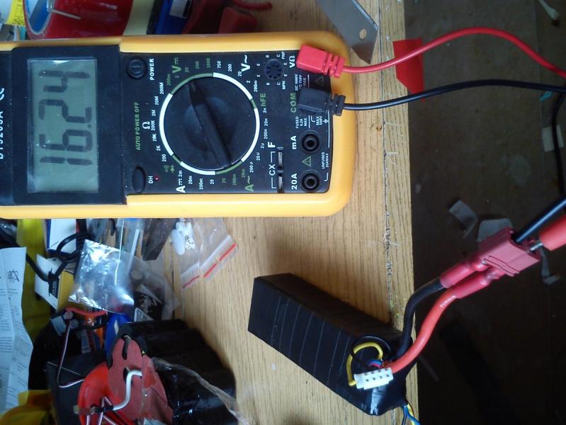

Latające skrzydło 200cm (bardzo oświetlone)
polpakpol odpowiedział(a) na polpakpol temat w Skrzydełka, kaczki i "odrzutowce"

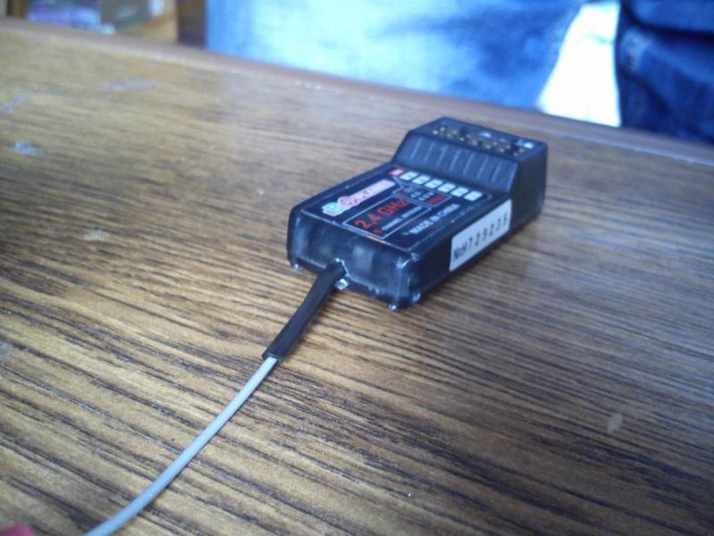

Zaraz wam pokażę zdjęcie z multimetru na serio jest 18V Przysięgam że multimetr pokazywał 18V na pełnym naładowaniu, możliwe że ładowarka nabiła aż 4.5V na celę ?? Na zdjęciach widać teraz 16V z groszem po testach statycznych silnika. Widać też naprawiany odbiornik oraz klejący się dziób modelu. Chyba Pan nie myśli że zmyśliłem wicherka -

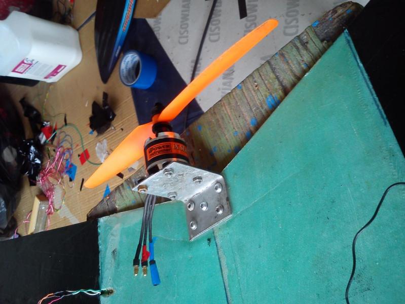

Teraz jak dorobię ,,śliczny'' dziobek w modelu to zrobię wstępny oblot. Muszę się też pochwalić, że udało mi się z powodzeniem przerobić pakiety na pakiet 4S Jest na nim coś około 18V z groszem. Regulator na max gazie odcinał silnik do 20%... działo się tak tylko na jednym pakiecie 3S a na 2 okey ale jak połączyłem je do 4S problem powrócił... Wystarczyło przeprogramować timing na niski i krzywą gazu na bardzo miękką. Teraz silniczek bardzo ładnie się wkręca w max obroty a wcześniej tak jakby ,,szarpał''. Wydaje mi się też że mam nie wyważone śmigło bo przy wysokich obrotach taki troszkę dziwny dźwięk słychać i na 3S i 4S. Wiem że bije nakrętka od piasty samozaciskowej, możliwe ?? Pełen oryginał, śmigło GWS pomarańczowe. -

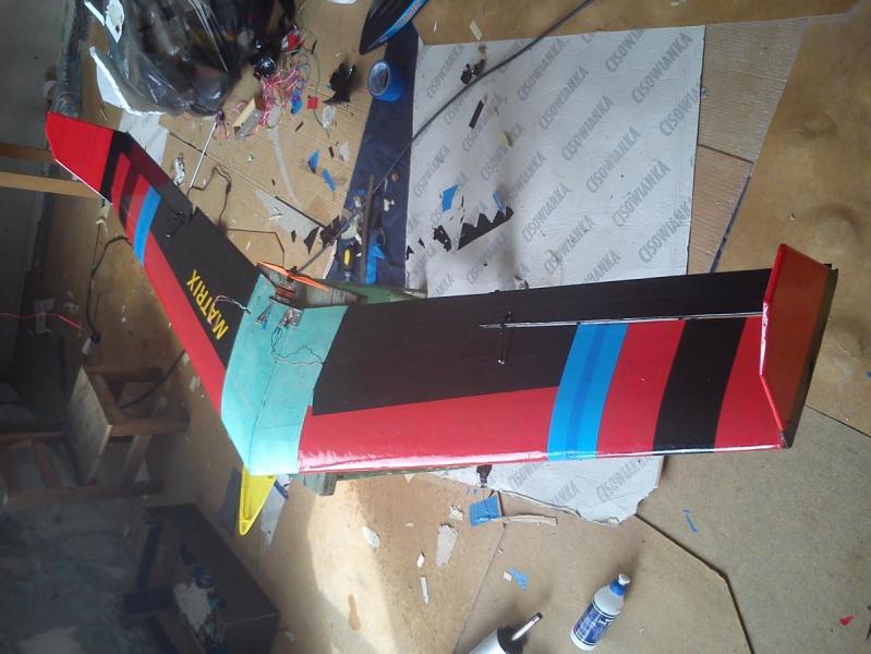

Samolot już bardzo oblatany i wywnioskowałem następujące fakty: 1.Skłon i wykłon ustawiony na 0, i model zwalał się lekko na lewe skrzydło, poprawiłem to trymerem w związku z czym 1 lotka jest wychylona w górę, muszę zrobić wykłon silnika w prawo patrząc od tyłu modelu. 2.Musiałem doważyć trochę dziobek i dałem 2x Li-Po 3S + trochę balastu. Model latał na 3600mAH około 14 minut na full gazie 3. Na 3S model latał dobrze ale na 4S będzie latał jeszcze lepiej Przerobię 2 pakiety Li-Po na 4S i 2S. Dzięki temu zyskam trochę mocy. 4. Planuję wydłużyć dziób skrzydełka, przez co model będzie lżejszy bo będzie łatwiej go wyważyć. Więc nie dość że model będzie lżejszy jakies 250 gram to jeszcze dostanie Li-Pola 4S Jutro przerabiam pakiecik i tworzę jakąś fajną kabinkę z depronu bo te zrywki taśmy mocujące elektronikę wyglądają okropnie :/ PS. Model w chwili obecnej do lotu waży 1400g z pakietem 3S 3600maH i 100g balastu. A docelowo będzie 4S 1800mAH bez balastu Dodam też że elektronika modelu po 10 minutowym locie z przeciążeniami i na full gazie była ledwo ciepła. Skrzydełko bardzo poprawnie wykonuje pętle Dam filmik po przeróbkach. -
