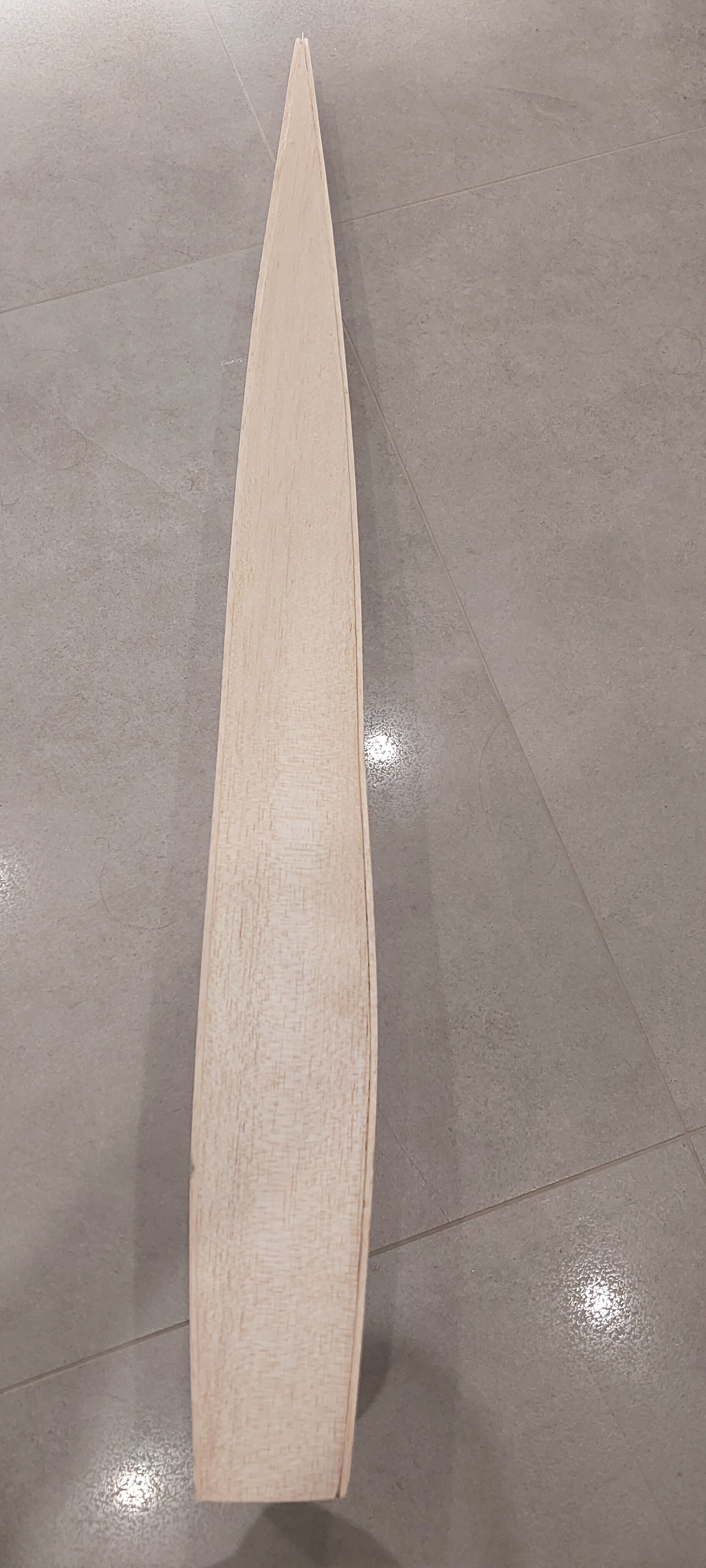

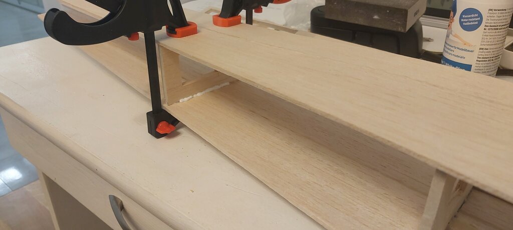

hubert10 Opublikowano 22 Marca 2025 Autor Opublikowano 22 Marca 2025 Dziś postanowiłem wyciąć tą źle wklejona wręge trochę tam zostało wgłębień więc szpachlą przejadę wyszlifuje i będzie dobrze wyciąłem też wręge silnika i wzmocnienia kadłuba

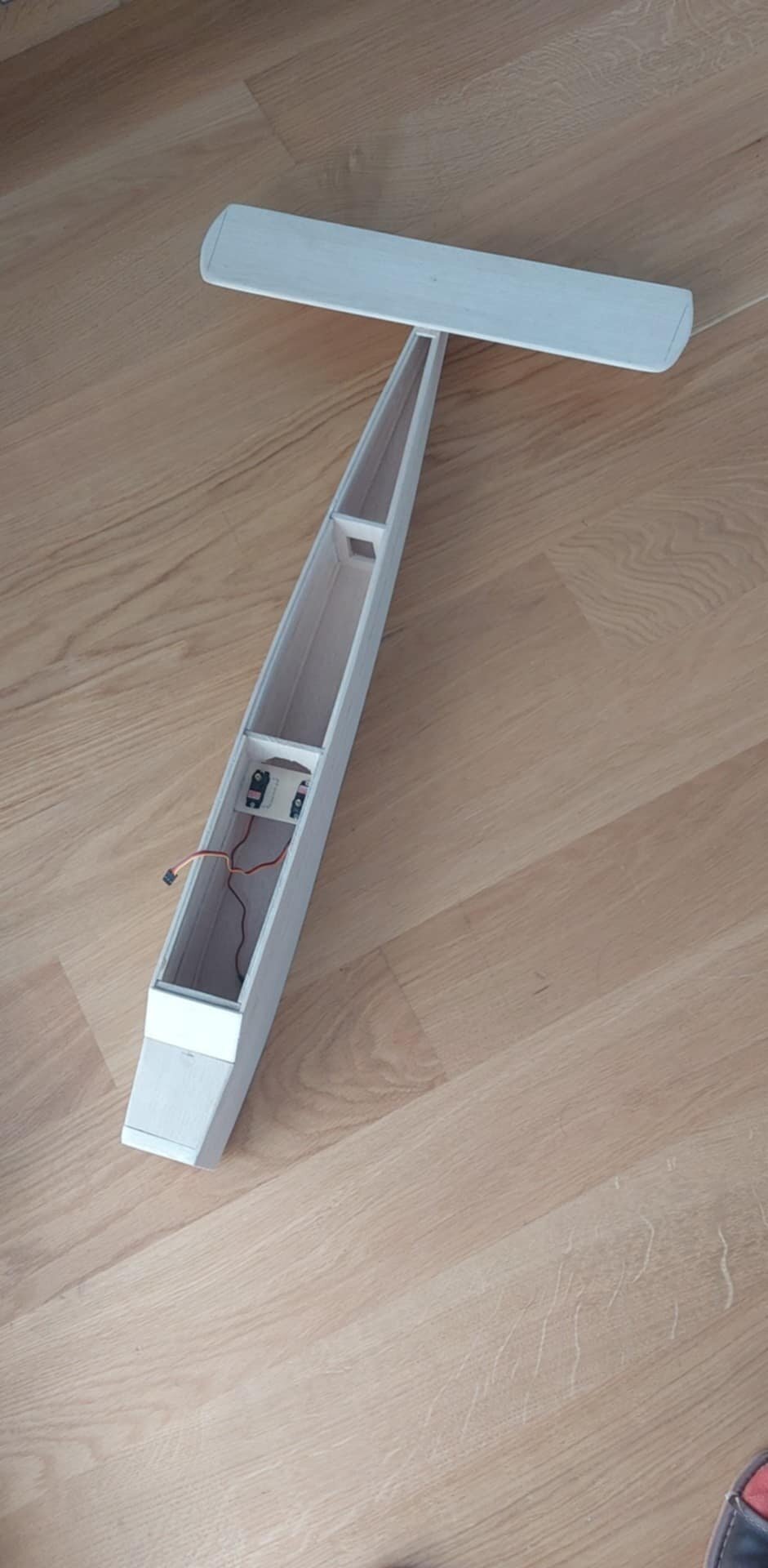

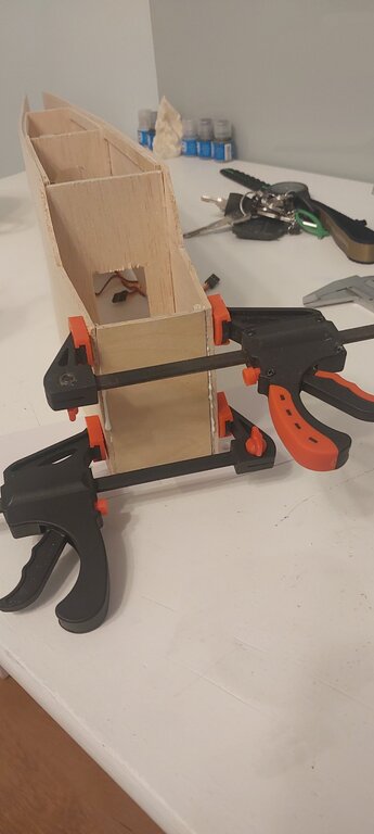

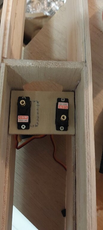

hubert10 Opublikowano 23 Marca 2025 Autor Opublikowano 23 Marca 2025 Wczoraj jeszcze skleiłem model. Dałem dwie półki z sklejki jedna pod skrzydła na drugiej będą siedzieć serwa i może bateria. Dodatkowo wzmacniają one kadłub 1

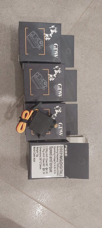

hubert10 Opublikowano 1 Kwietnia 2025 Autor Opublikowano 1 Kwietnia 2025 Dziś przyszły mi serwa do Telemastera

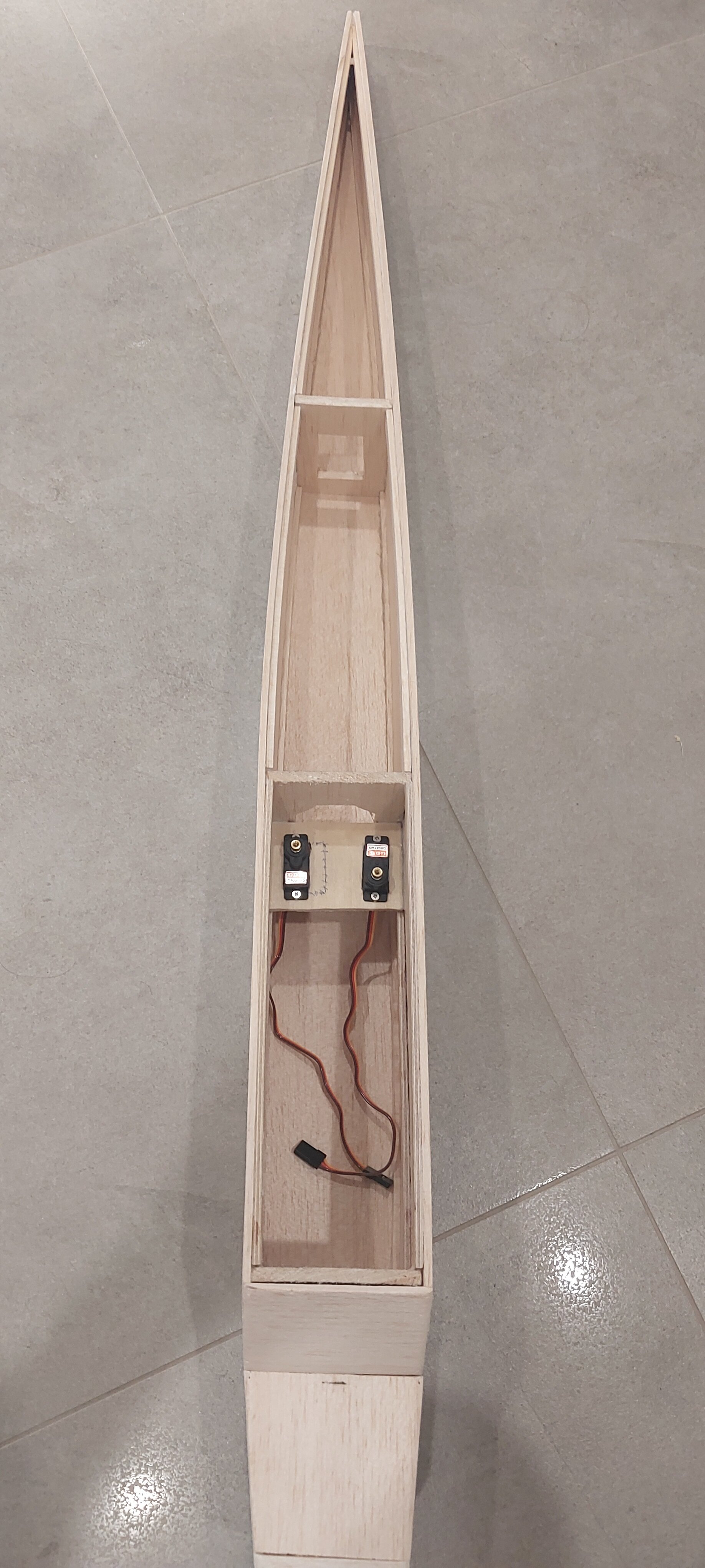

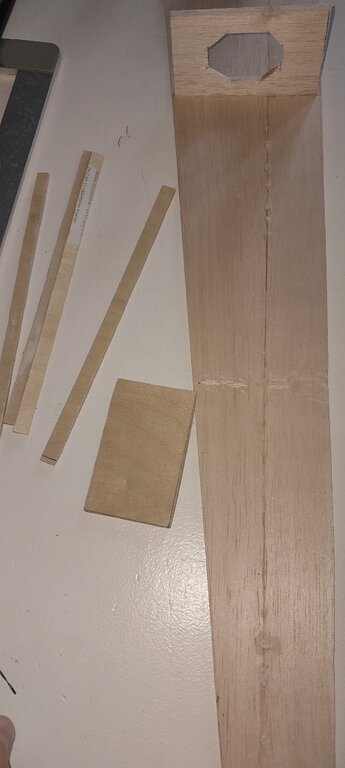

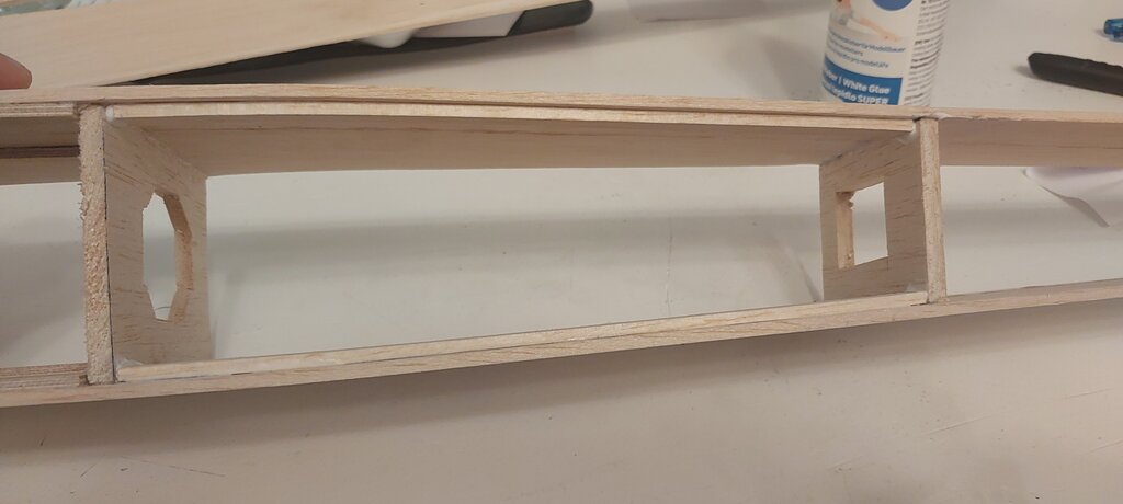

hubert10 Opublikowano 5 Kwietnia 2025 Autor Opublikowano 5 Kwietnia 2025 Uffff nareszcie Serwa siedzą dziś to zrobiłem tak samo dziś będzie jeszcze wklejana wręgi silnika wraz z wzmocnieniami (zdjęcia z sprzed klejenia) I jeszcze to 1

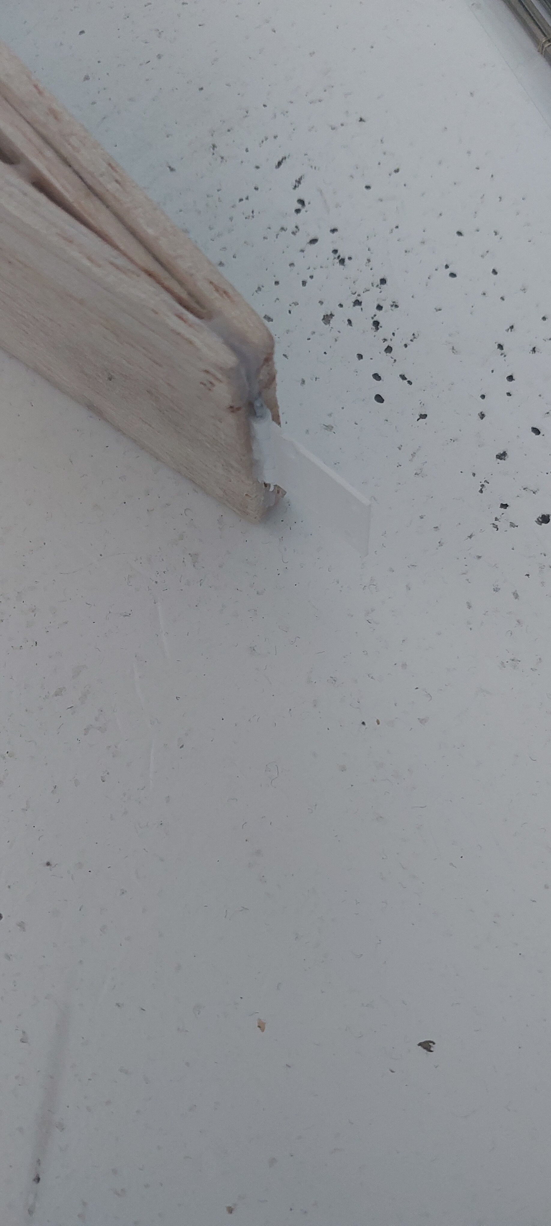

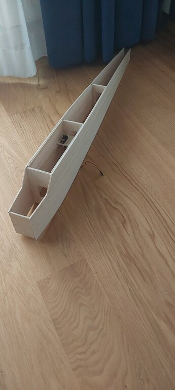

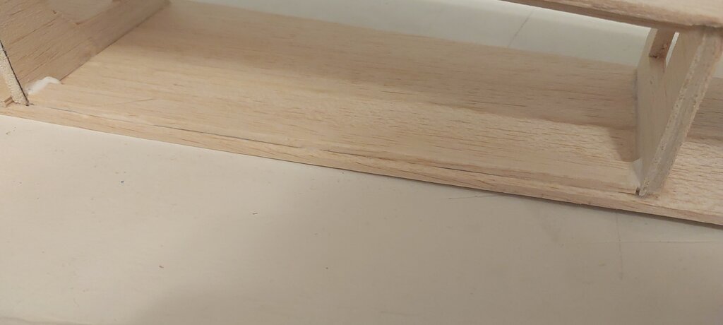

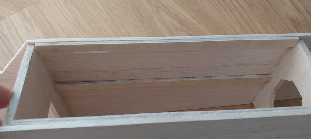

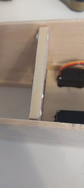

Ta odpowiedź cieszy się zainteresowaniem. hubert10 Opublikowano 8 Kwietnia 2025 Autor Ta odpowiedź cieszy się zainteresowaniem. Opublikowano 8 Kwietnia 2025 Wczoraj wkleiłem pozostałe elementy 5

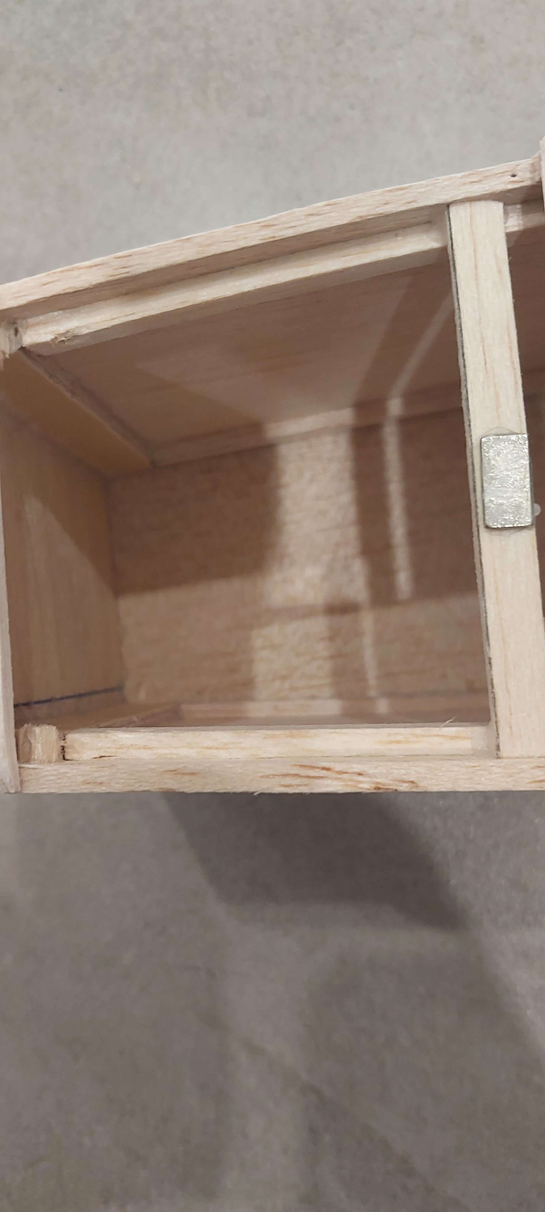

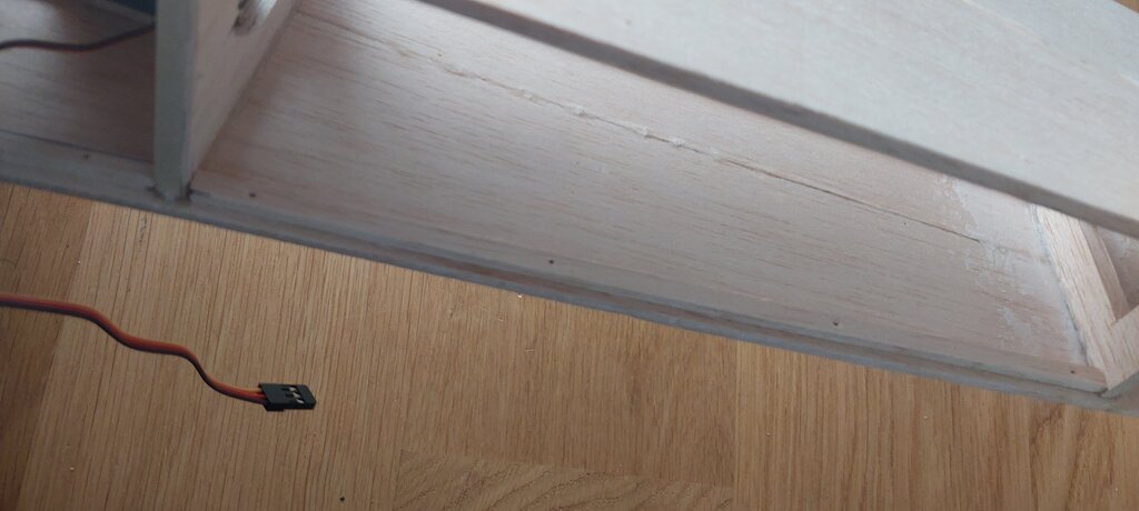

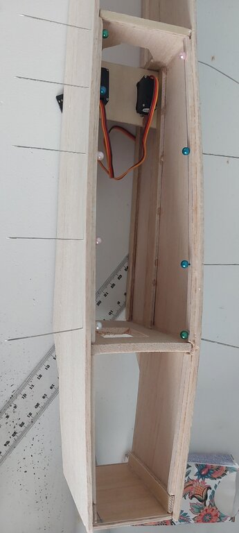

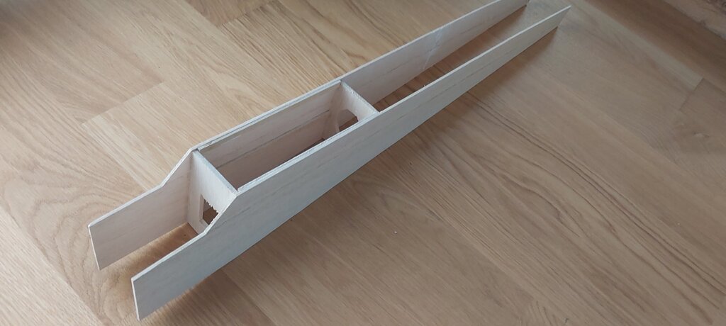

hubert10 Opublikowano 18 Kwietnia 2025 Autor Opublikowano 18 Kwietnia 2025 Kolejny dzień budowy wczoraj zrobiłem trochę podłogi i wreszcie nabiera kształtów kabinka nie odrazu się udała tak jak chciałem zmarnowałem na niej prawie 4 godziny bo musiałem robić co chwilę poprawki A i jeszcze jedno ona nie jest stała ja można odpiąć 4

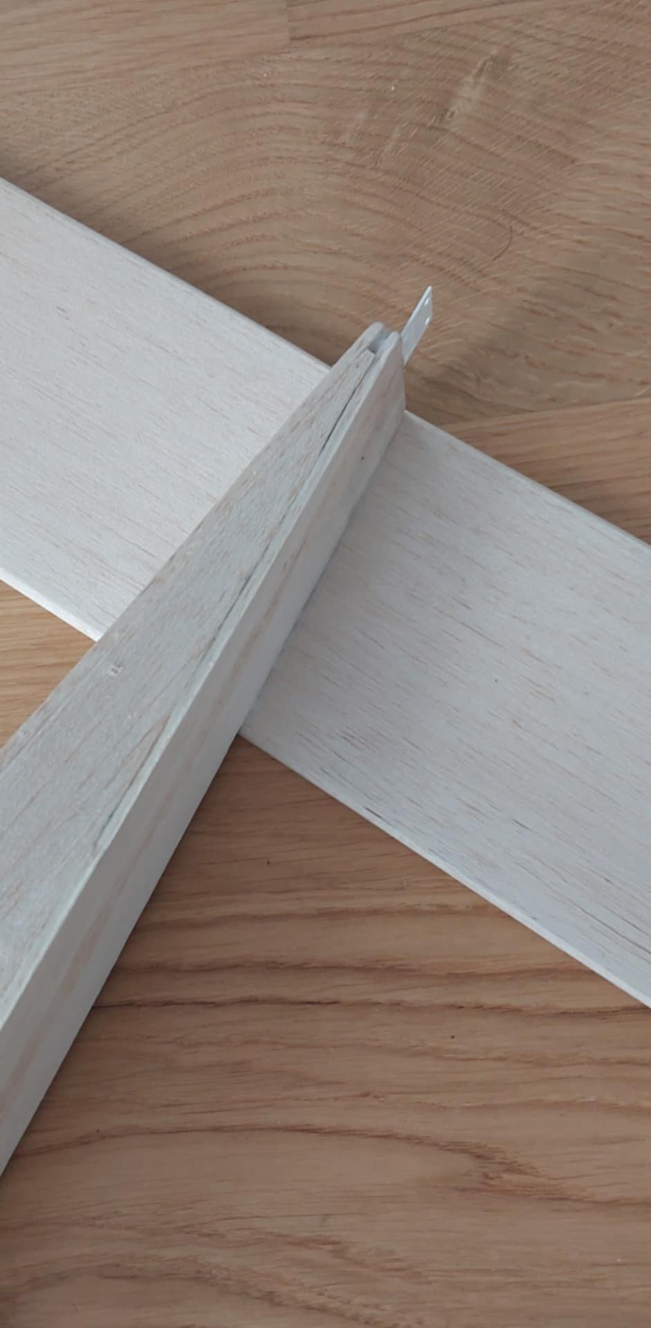

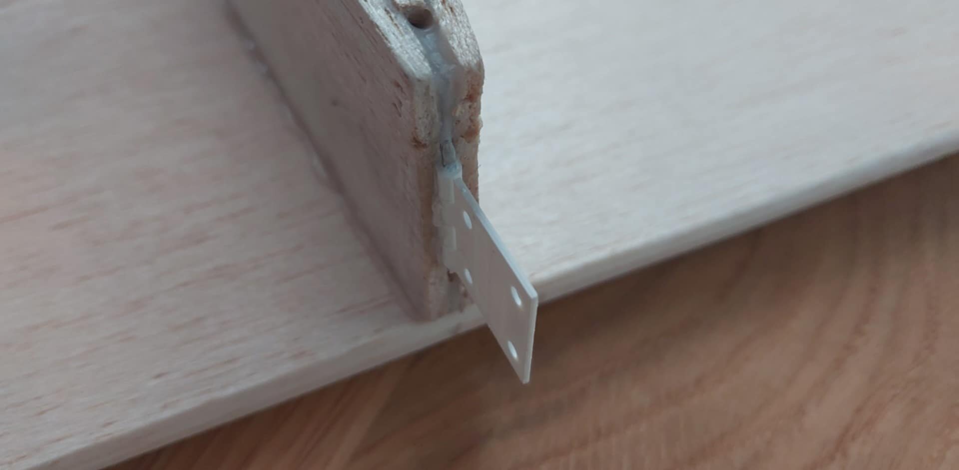

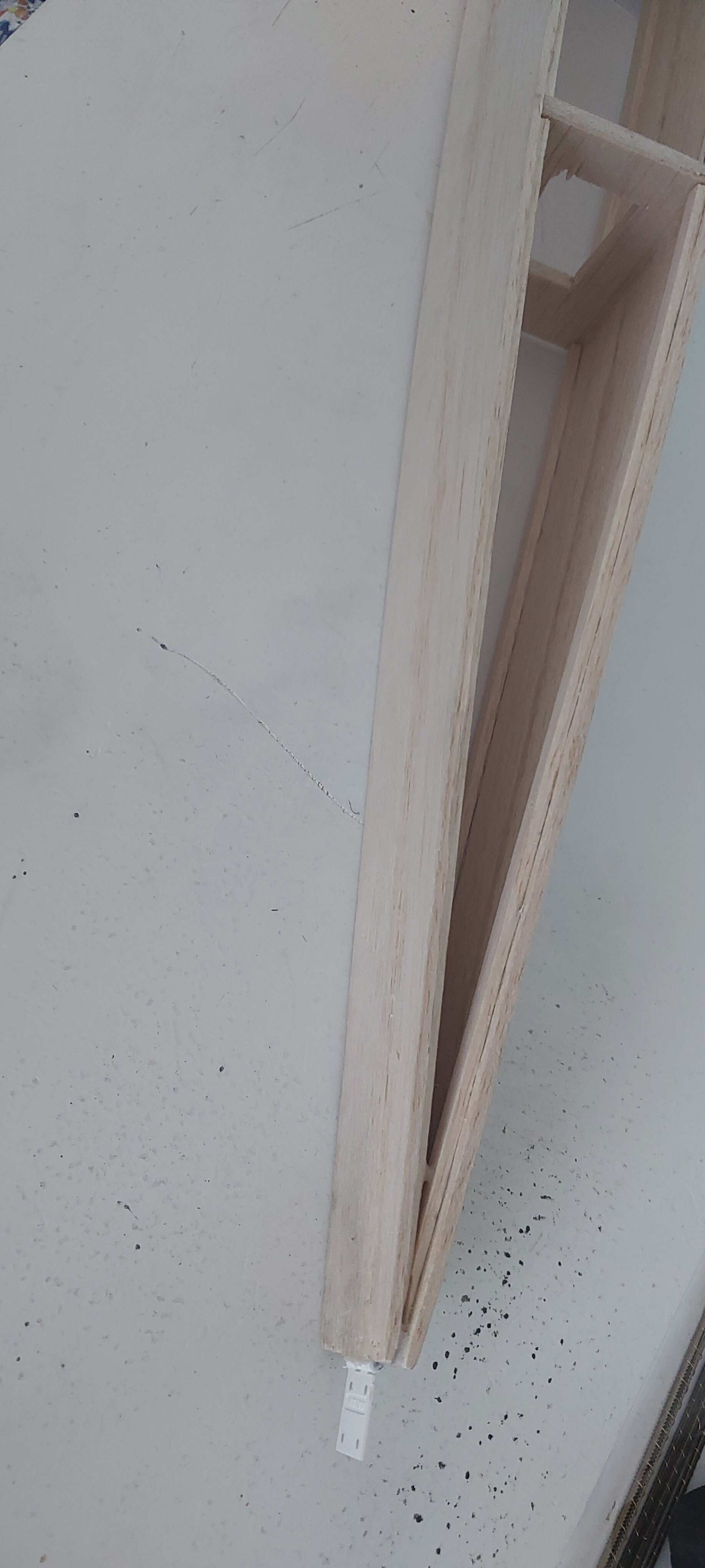

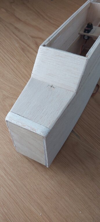

hubert10 Opublikowano 4 Maja 2025 Autor Opublikowano 4 Maja 2025 Już tylko stery i podwozie i koniec kadłuba 1

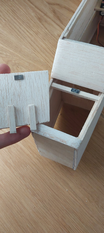

Artur Lis Opublikowano 4 Maja 2025 Opublikowano 4 Maja 2025 Jeszcze lepiej można zakołkować zawiasy . Tzn, wywiercić otwory wiertłem np.2mm takim wymiarem jak ma zwykła wykałaczka bambusowa lub nawet można użyć zwykłej zapałki i zakołkowąć w otwór zalewająć Ca . 1
hubert10 Opublikowano 5 Maja 2025 Autor Opublikowano 5 Maja 2025 13 godzin temu, Artur Lis napisał: Jeszcze lepiej można zakołkować zawiasy . Tzn, wywiercić otwory wiertłem np.2mm takim wymiarem jak ma zwykła wykałaczka bambusowa lub nawet można użyć zwykłej zapałki i zakołkowąć w otwór zalewająć Ca . Wydaje mi się że już trzyma się mocno i nie trzeba
paweln7 Opublikowano 5 Maja 2025 Opublikowano 5 Maja 2025 1 godzinę temu, hubert10 napisał: Wydaje mi się To słowo klucz jeśli nie chcesz się zdziwić podczas lotu to zakołkuj te zawiasy ( mowie ci to z własnego doświadczenia ) 1
Patryk Sokol Opublikowano 5 Maja 2025 Opublikowano 5 Maja 2025 A ja całkowicie odradzam stosowanie takich zawiasów. Problematyczne, a nic nie dają. Zamiast tego polecam ten typ zawiasów https://modelarski.com/produkt/zawias-kavan-poliestrowy-bez-sztyftu-020mm-25x20mm/?gQT=1 Wystarczy włożyc w swoje miejsce, zalać rzadkim CA z zewnątrz (od góry i od dołu) i wsio. Nie idzie tego wyrwać, chyba że z balsą. Nie da się ich zabrudzić, nie da się krzywo wkleić, trzymaja potężnie i są supwr lekkie. Same zalety, a stosowane są nawet w modelach z napędem benzynowym 1
hubert10 Opublikowano 5 Maja 2025 Autor Opublikowano 5 Maja 2025 8 minut temu, Patryk Sokol napisał: A ja całkowicie odradzam stosowanie takich zawiasów. Problematyczne, a nic nie dają. Zamiast tego polecam ten typ zawiasów https://modelarski.com/produkt/zawias-kavan-poliestrowy-bez-sztyftu-020mm-25x20mm/?gQT=1 Wystarczy włożyc w swoje miejsce, zalać rzadkim CA z zewnątrz (od góry i od dołu) i wsio. Nie idzie tego wyrwać, chyba że z balsą. Nie da się ich zabrudzić, nie da się krzywo wkleić, trzymaja potężnie i są supwr lekkie. Same zalety, a stosowane są nawet w modelach z napędem benzynowym 53 minuty temu, paweln7 napisał: To słowo klucz jeśli nie chcesz się zdziwić podczas lotu to zakołkuj te zawiasy ( mowie ci to z własnego doświadczenia ) Panowie dziękuję za zangażowanie w mój projekt i cenne rady może wykorzystam te kołki rzeczywiście. wrócę do domu i to jeszcze przemyśle 10 minut temu, Patryk Sokol napisał: A ja całkowicie odradzam stosowanie takich zawiasów. Problematyczne, a nic nie dają. Zamiast tego polecam ten typ zawiasów https://modelarski.com/produkt/zawias-kavan-poliestrowy-bez-sztyftu-020mm-25x20mm/?gQT=1 Wystarczy włożyc w swoje miejsce, zalać rzadkim CA z zewnątrz (od góry i od dołu) i wsio. Nie idzie tego wyrwać, chyba że z balsą. Nie da się ich zabrudzić, nie da się krzywo wkleić, trzymaja potężnie i są supwr lekkie. Same zalety, a stosowane są nawet w modelach z napędem benzynowym Tak wiem używam ich w toto 0 są naprawdę mocne

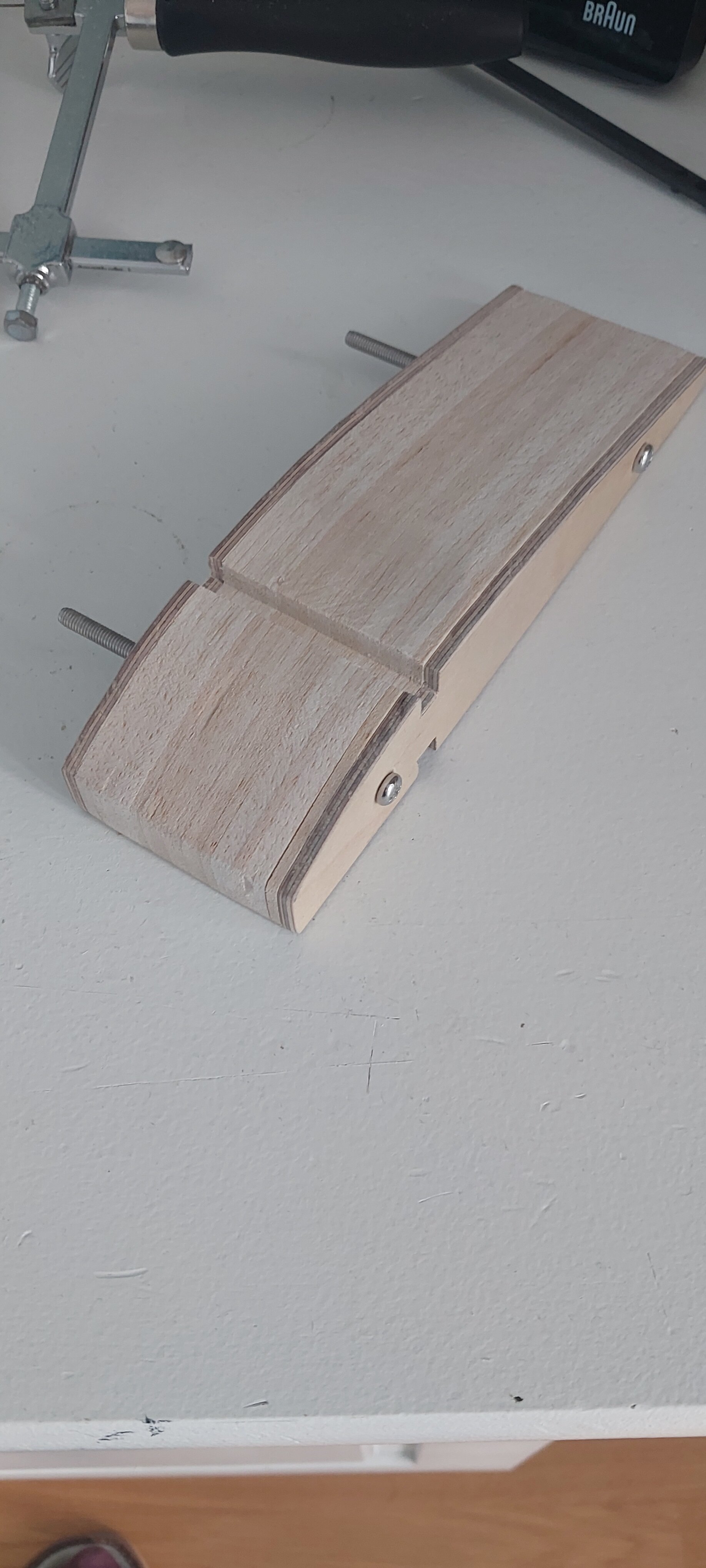

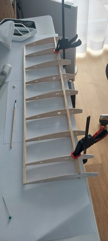

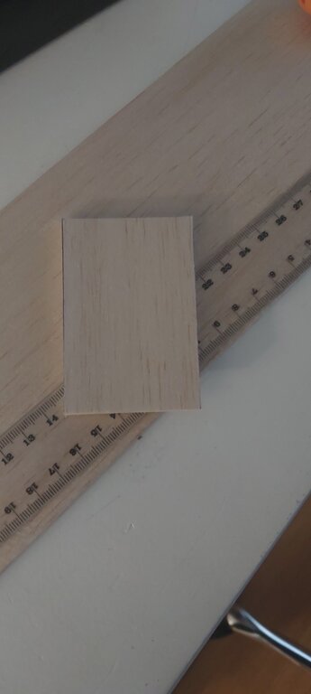

hubert10 Opublikowano 15 Maja 2025 Autor Opublikowano 15 Maja 2025 Zrobiłem dziś "rdzeń" lewego skrzydła
