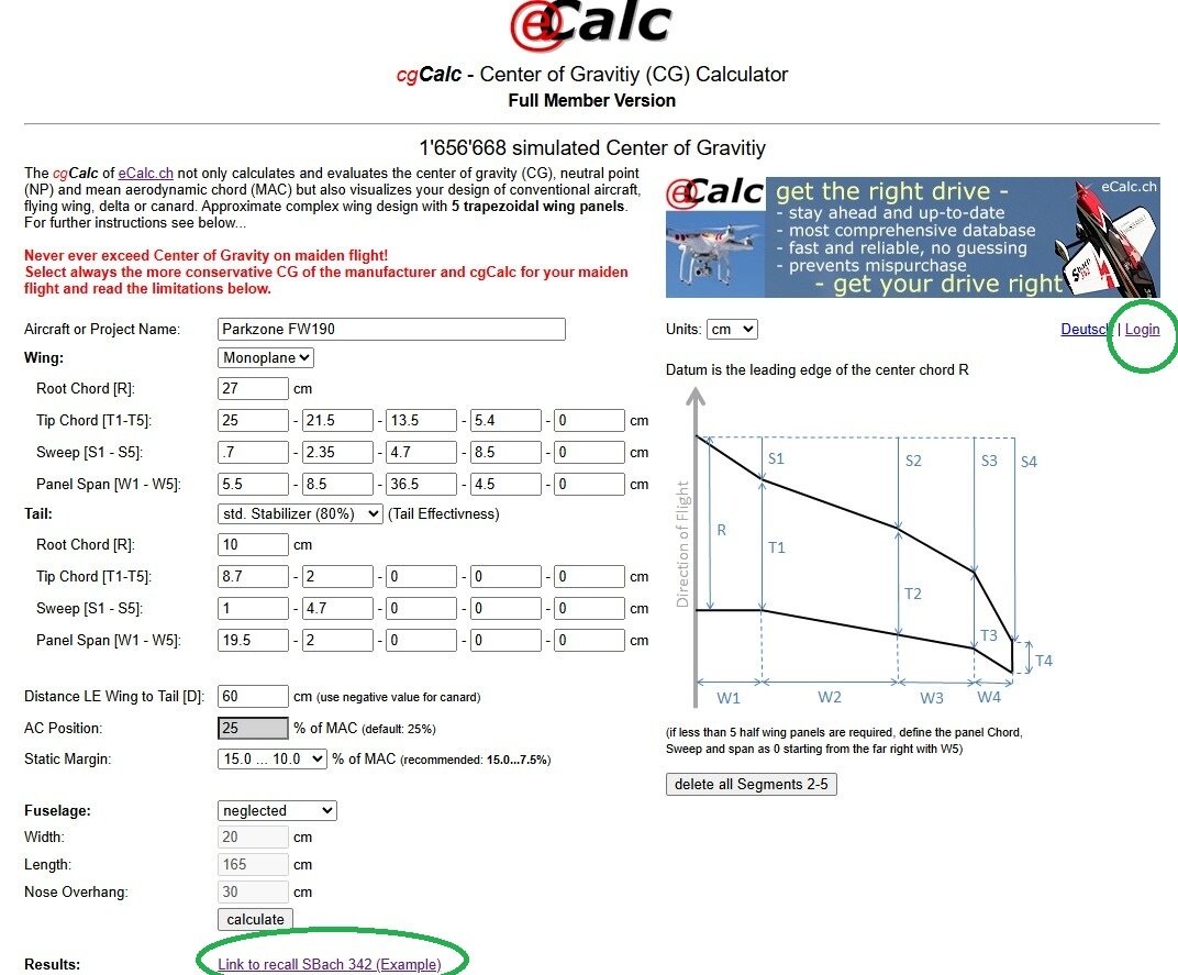

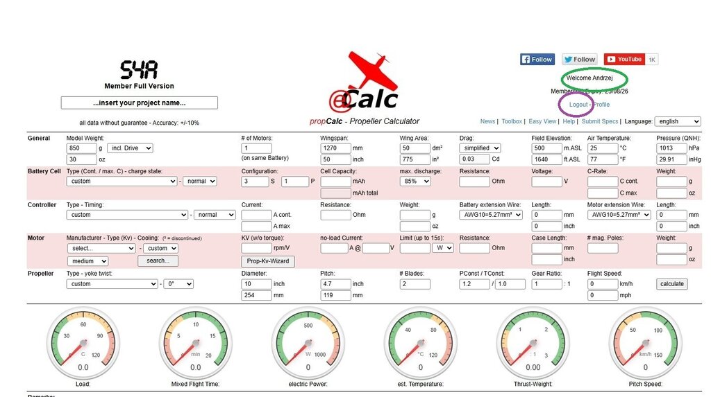

Andrzej Klos Opublikowano 24 Sierpnia 2025 Opublikowano 24 Sierpnia 2025 Kupilem eCalc i za cholere nie wiem jak zapisac swoj projekt. Pisze aby nacisnac guzik obok Results ale tam jest ciagle przykladowy Sbach, i nic sie nie chce zapisac. Ponadto, jak sie wychodzi z programu? Jestem Logged-in a program caly czas pokazuje Login.

japim Opublikowano 24 Sierpnia 2025 Opublikowano 24 Sierpnia 2025 Zakładam ze masz konto i pełną funkcjonalność strony. Najpierw loguje sie - potem wpisuje dane łącznie z nazwą modelu. Po wciśnięciu calculate powinno pokazać położenie SC oraz napis zmienia sie na "link to recall Twój Model" - to nie robi nic innego jak tworzy linka z wpisanymi wszystkikimi danymi. Kopiujesz tego linka do notatnika i koniec. Jak chcesz sobie "wczytać" projekt to wklejasz ten zapisany link w okno przeglądarki i uruchamia Ci sie strona z Twoim zapsianym modelem. 1
Andrzej Klos Opublikowano 24 Sierpnia 2025 Autor Opublikowano 24 Sierpnia 2025 Dziekuje, dziala tak jak napisales. Strasznie dziwne... Tak, mam konto: Zdaje sie, ze wychodzi sie z programu tylko z pierwszego modulu, (Prop Calcs)??
japim Opublikowano 25 Sierpnia 2025 Opublikowano 25 Sierpnia 2025 Nie wiem. Nigdy sie nie wylogowywalem, ale tez nie zaznaczałem aby być zalogowanym w komputerze. Więc u mnie sesja sama się resetuje co jakiś czas i muszę sie ponownie zalogować.
