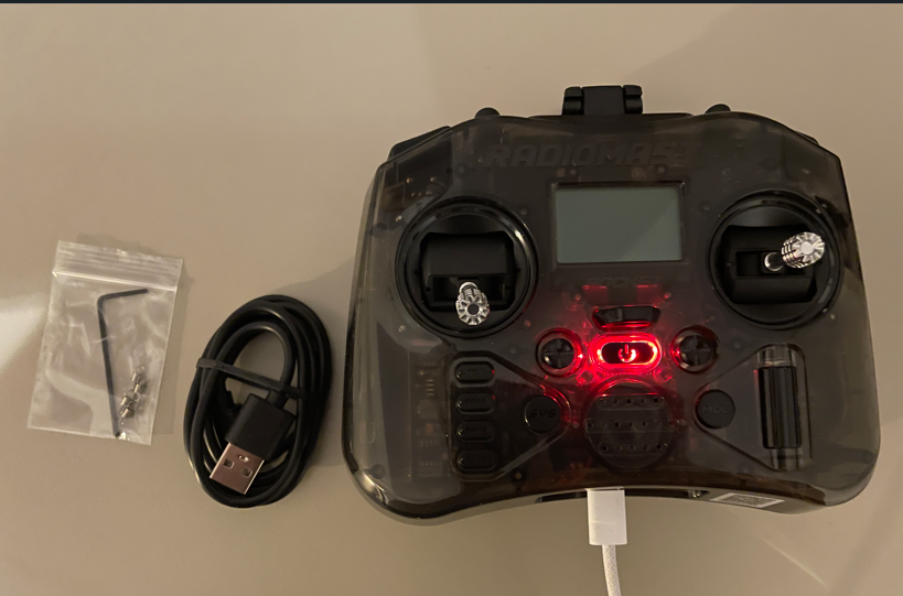

jacek.rc Opublikowano 17 Stycznia Opublikowano 17 Stycznia Od początku przygody z RC używam Hiteca ,teraz ze wzgl. na brak odbiorników do niego nabyłem ,za internetową poradą ,RadioMastera Pocket .... i poległem . Wraz z nim dokupiłem odbiornik 4ch ,ale do innej wersji (taki ultra szybki ) ,niedawno dotarł do mnie inny 4ch ,podobno już dobry ,ale zbindować nie potrafię . Gdyby ktoś miał wiedzę i chciał się nią podzielić w necie ,lub jak na Śląsku ,to może być i w realu , to będę bardzo wdzięczny .https://photos.app.goo.gl/DUEUpFLXtrWKTwf66
japim Opublikowano 17 Stycznia Opublikowano 17 Stycznia Właśnie miałem kupić Pocketa aby leżał do latania byle czym na szybko. Co sie stało, ze poległ?
Jerzy_R Opublikowano 17 Stycznia Opublikowano 17 Stycznia Jeżeli Twoim bieżącym kompletem jest to z 2 zdjęcia, to ni jak się nie dogadają i nie zbindujesz. Radio masz z modułem CC2500 a odbiornik expressLRS Odbiornik, z którym da się zbindować to np. https://rcmaniak.pl/pl/p/Odbiornik-R84-V2-2.4ghz-Receiver/5575 i pokrewne, gdzie w ich opisie będzie Radiomaster z modułem CC2500 oraz MPM 4in1

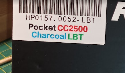

Bodzioch Opublikowano 17 Stycznia Opublikowano 17 Stycznia Na zdjęciu pudełka widać że nadajnik jest w wersji LBT , a odbiornik w jakiej , bo jak nie LBT tylko FCC to raczej nie zaskoczy.
Jerzy_R Opublikowano 17 Stycznia Opublikowano 17 Stycznia 1 godzinę temu, klangner napisał: ER6-GV ExpressLRS 2.4ghz Receiver Skoro widzę na pudełku to jak dla mnie radio ma moduł CC2500 i odbiorniki z eLRS może sobie darować... 1
klangner Opublikowano 18 Stycznia Opublikowano 18 Stycznia No tak, przeoczyłem to. Rzeczywiście w tej sytuacji kupiony odbiornik jest dobry a moja propozycja zła.

kapral Opublikowano 19 Stycznia Opublikowano 19 Stycznia Z tego, co tutaj napisałeś, to masz radio z modułem CC2500 i odbiornik ELRS. Próbowałeś zbindować z Hitec Minima - napisałeś, że bez powodzenia. Napisz może, co i z czym udało ci się zbindować. Przy okazji prośba, co miałeś na myśli pisząc: "zmieniałem mu oprogramowanie i zabanglał". Podsumowując: 1. Nie da się zbindować radia z modułem CC2500 z odbiornikiem ELRS 2. Radio z CC2500, zbindujesz np. odbiornikami Hitec, Frsky D8 i D16, Futaby, czy Radiolink. Wybierasz odpowiedni do odbiornika protokół i bindujesz zgodnie z instrukcją odbiornika. 3. Chcesz użyć odbiorników ELRS, musisz dokupić moduł nadawczy ELRS, najlepiej Radiomaster lub Betafpv, dlaczego, bo są solidnie wykonane i bezproblemowo działają. Dobry jest też iRangeX IRX4, ale nad tym modułem trzeba czasem popracować, ja musiałem przelutować gniazdo, bo było fabrycznie źle zalutowane, teraz śmiga aż miło.

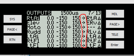

Jerzy_R Opublikowano 20 Stycznia Opublikowano 20 Stycznia Musisz pamiętać o tym, że mając nadajnik w wersji LBT (europa) to i z takim oznaczeniem musisz mieć odbiorniki. Do m.in. zabawy i testów na komputerze możesz pobrać Companion https://edgetx.org/getedgetx/ ustawić swoje radio i zanim "nabroisz" w radio możesz to samo zrobić na sucho. A Reversy spróbuj zmienić w menu modelu, zakładka <Wyjścia> (Outputs) zmieniając kierunek strzałki. Powinno dać to pożądany efekt.
jacek.rc Opublikowano 21 Stycznia Autor Opublikowano 21 Stycznia Wielkie dzięki ,zaraz będę próbował . Tak jak by nie szło napisać REV . 20 min później ... zrobione . Ustawiłem też w tym menu drogę serw ( zmniejszyłem ) ,,ale jak można by jeszcze prosić o info .Takie coś jak w starych radiacy D?R podwójne ustawienia wychyleń . Jak to się tutaj nazywa i .... w sumie później już dojdę sam ( chyba ) .
