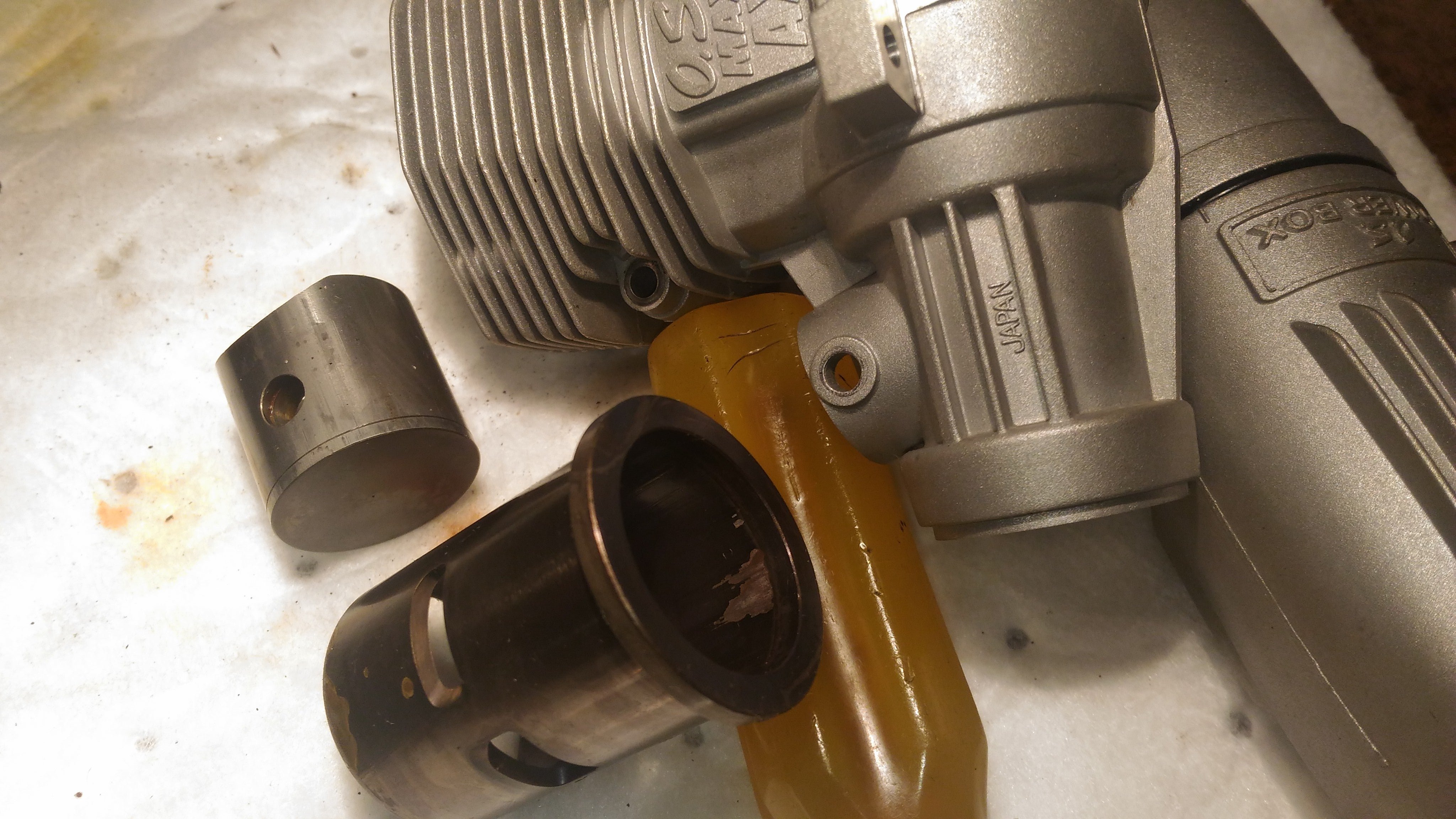

Mam nowego ax 35 i też w nim  jest bardzo ciasno spasowany tłok/tuleja. Na sucho bez paliwa i bez świecy będzie trzeszczał aż nie-miło przy przejściu przez gmp.

Zdj po zlozeniu silnika
Mam zdj ale tu kombinowalem z ustawieniem smigla i juz nie odpalalem tylko tak patrzylem wiec nie nie zakladam go tak do odpalania ;)
