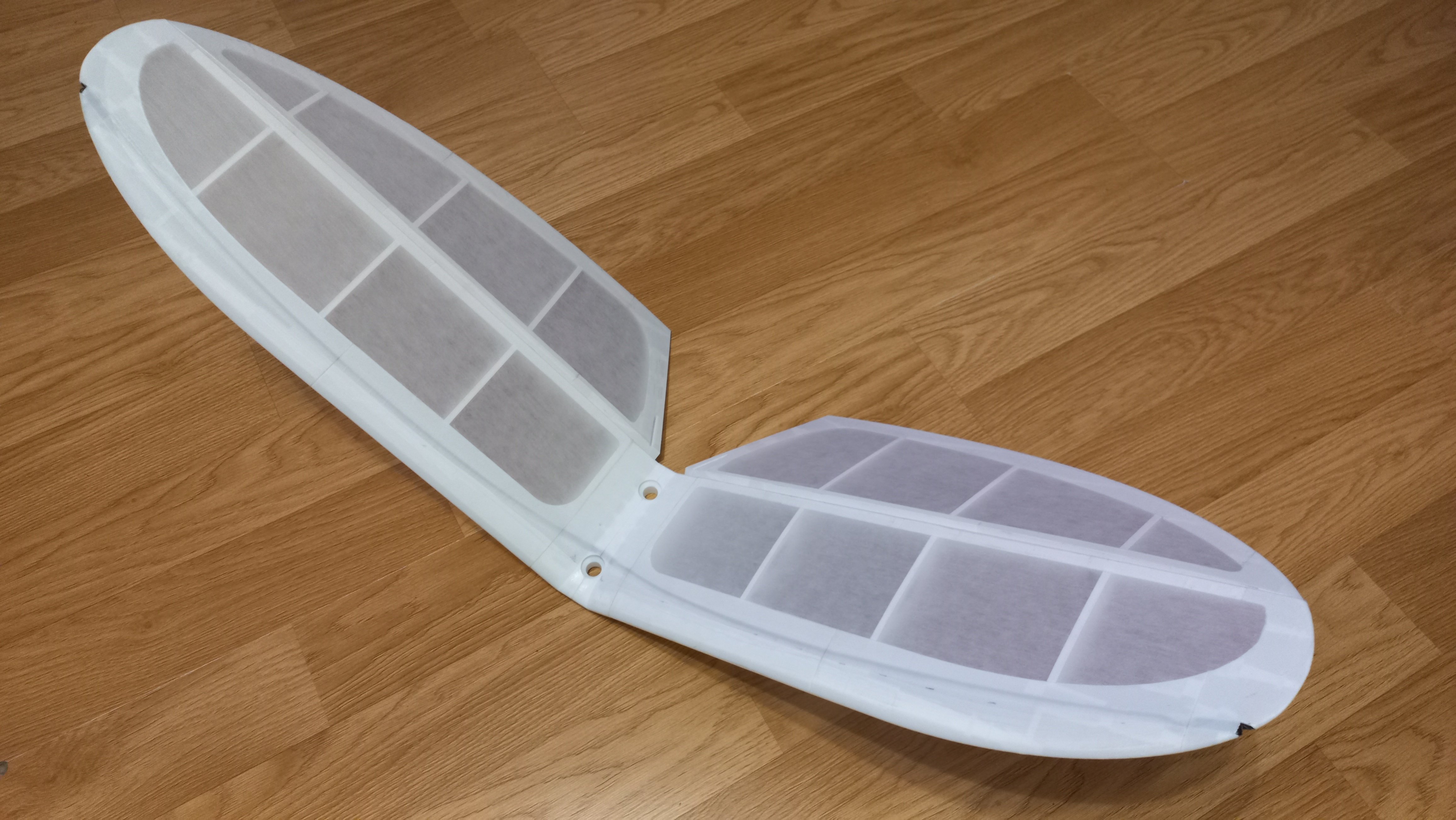

Po kilku próbach z klejeniem folii termokurczliwej do konstrukcji wykonanej z PLA stwierdziłem, że jednak wybiorę inny materiał na pokrycie. Klejenia folii żelazkiem raczej nie brałem w ogóle pod uwagę ze względu na niską temperaturę mięknięcia i deformowania elementów z PLA (chyba, żeby wydrukować model przynajmniej z filamentu ABS lub ASA). Później próbowałem z klejem UHU uniwersalnym ale był on zbyt gęsty aby rozprowadzić go na większej powierzchni. Jeśli już się udało go rozprowadzić, to nie pozwalał na ewentualne przesunięcia klejonego kawałka folii.
Ostatecznie wybór padł na tkaninę poliestrową o nazwie Vlies, którą kleiłem i powlekałem za pomocą lakieru Polycrylic:
Efekty przedstawiam na załączonym zdjęciu
Zastosowany lakier pozwala na swobodne nakładanie pędzlem jak i pozostawia wystarczająco czasu na ewentualną korektę ułożenia tkaniny. Po wyschnięciu napinam tkaninę za pomocą żelazka (napina się wystarczająco aby nie zostawiać ewentualnych fałd, mając dużo mniejszy skurcz jak folia) i nakładam na całość 2-3 warstwy lakieru.
