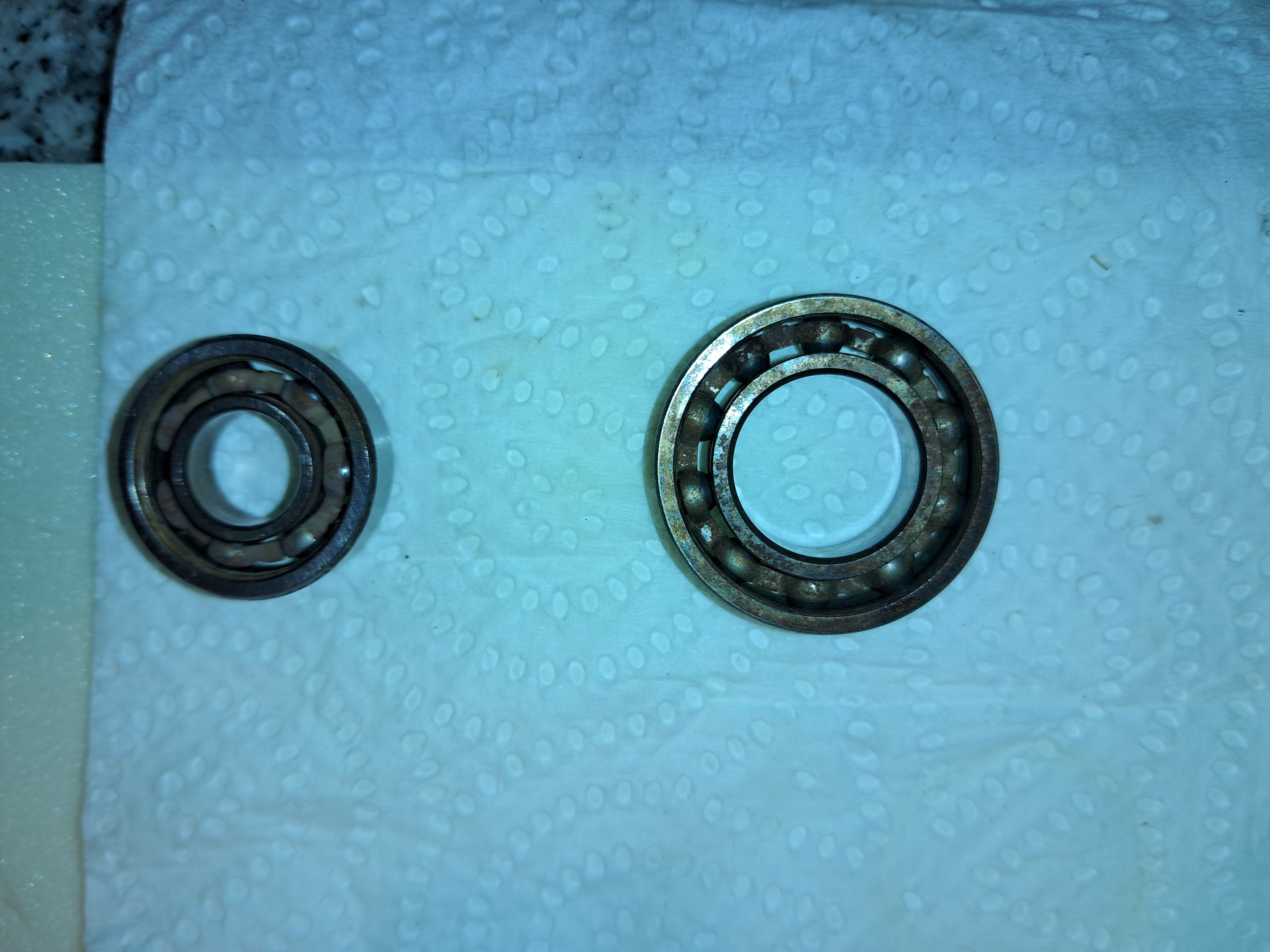

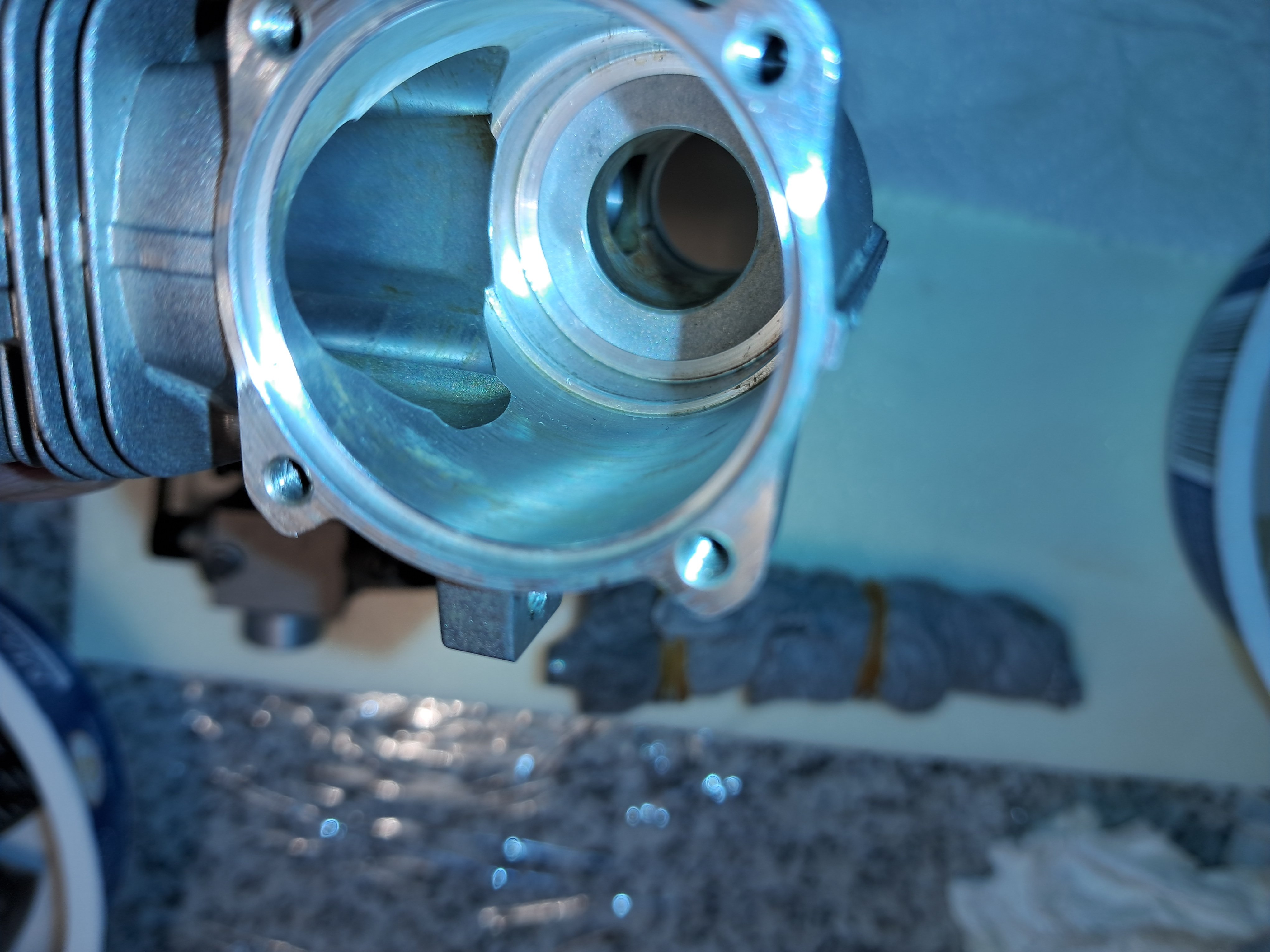

Ares Opublikowano 22 Sierpnia Autor Opublikowano 22 Sierpnia Będzie post pod postem ale to nic . Przestroga dla wszystkich którzy nie myją motorków po lotach: proszę zwrócić uwagę na stan łożysk które co prawda pracowały w silniku normalnie i ich kulki oraz bieżnia są ok ale widać wyraźnie ślady nalotu korozji która dostając się do mieszanki może przecież działać na zespół tłoka i tulei jak papier ścierny. Silnik ma wylatane około 3 sezony i to niezbyt intensywnie a łożyska wyglądają jak ze złomu😉dlatego mycie po lotach to podstawa . Nie popełniajcie mojego błędu. Karter wyczyściłem zmywaczem i jest w idealnym stanie.
