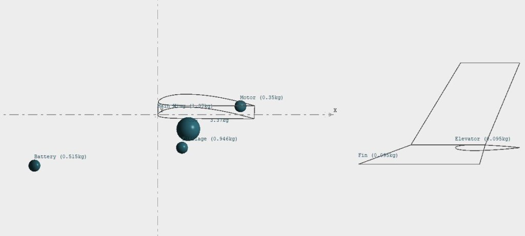

Przypomnialem sobie, ze obliczenia SC, czy tez Srodka Masy, robilem wg XFLR5 i tak +/- wyszlo:

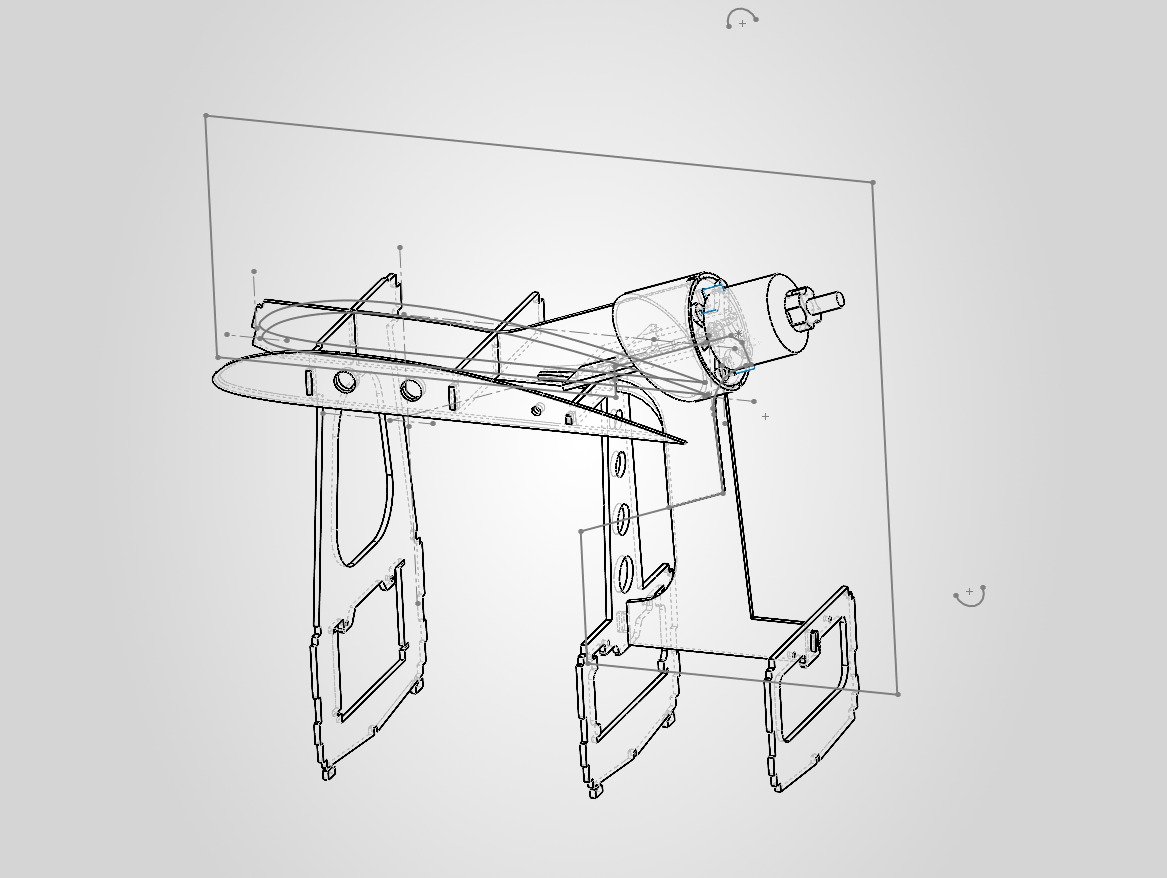

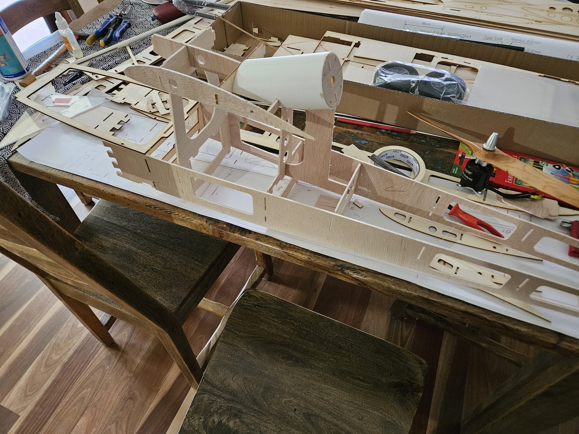

Po zlozeniu i spedzeniu duzo czasu gapiac sie w zamocowanie silnika stwierdzilem, ze to moje "ustrojstwo" ma bardzo slaba sztywnosc skretna.  Moje pierwsze zalozenie bylo aby zalozyc kawalek rurki weglowej i chyba do tego powroce:

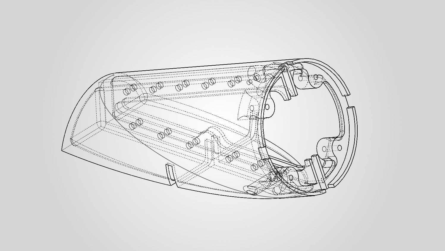

Lub narysuje i wydrukuje w 3D integralna oslone silnika...
