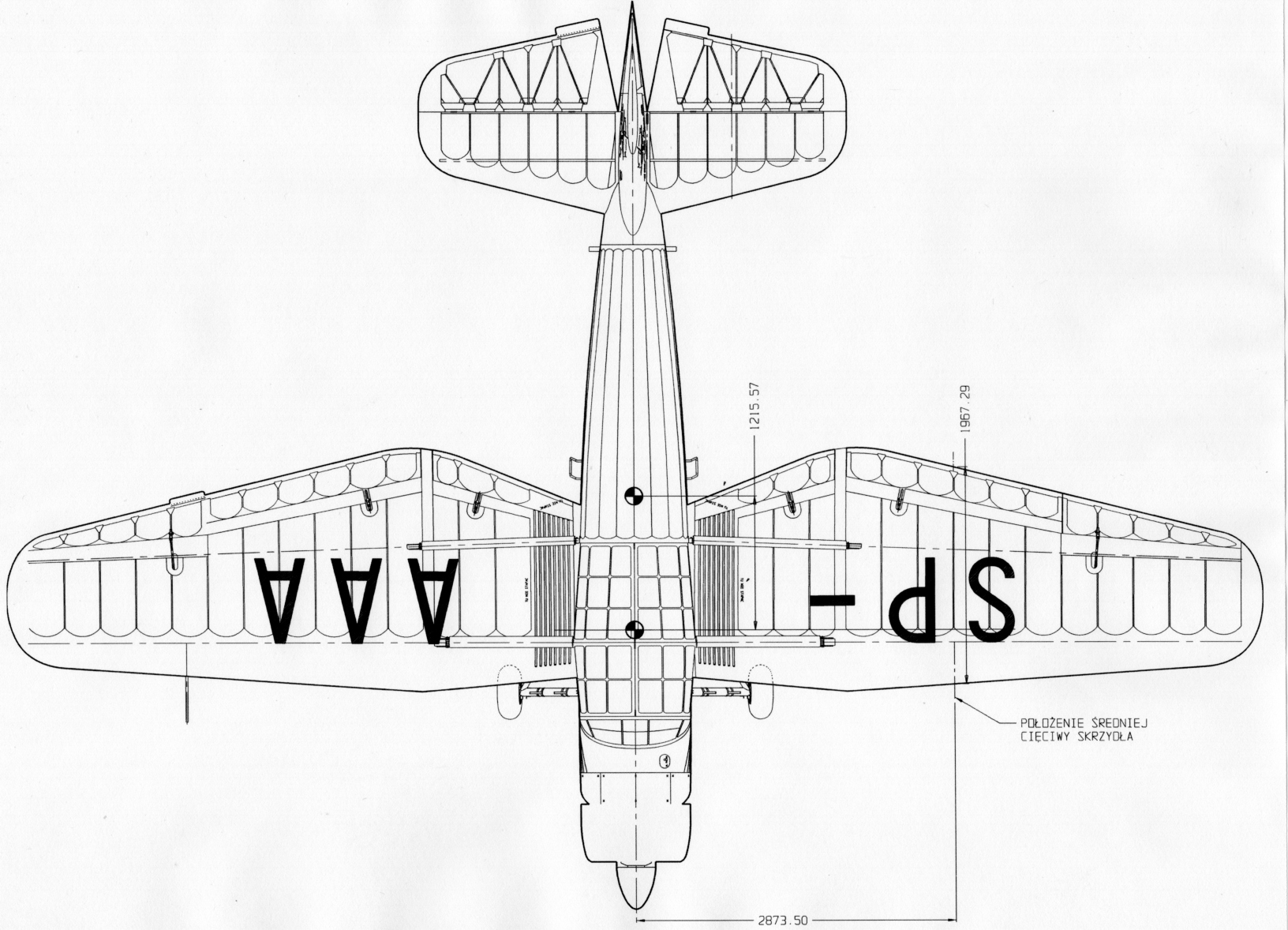

zbjanik Opublikowano 23 Września Opublikowano 23 Września Zrobiłem test dla Adepci, ale tylko rzut z góry, czyli stateczność podłużna. Wyszło dobrze, bo niecałe 0,60. Obawiałem się trochę tego niezadużego statecznika poziomego, ale jak widać niesłusznie. To znaczy- oblot pokaże jak jest na koniec. Poprzecznie na wszelki wypadek nie robię, bo może wyjść nie tak i trzeba by było powiększać pionowy, a tego bym nie zniósł, zwłaszcza w tym modelu😀. Ale metoda odjęcia jednego wymiaru bryle przestrzennej i zrobienie z niej płaszczyzny wydaje się praktyczna, a przynajmniej łatwa w realizacji.
Andrzej Klos Opublikowano 27 Września Autor Opublikowano 27 Września W dniu 23.09.2026 o 20:43, zbjanik napisał: Zrobiłem test dla Adepci, ale tylko rzut z góry, czyli stateczność podłużna. Wyszło dobrze, bo niecałe 0,60. Obawiałem się trochę tego niezadużego statecznika poziomego, ale jak widać niesłusznie. To znaczy- oblot pokaże jak jest na koniec. Poprzecznie na wszelki wypadek nie robię, bo może wyjść nie tak i trzeba by było powiększać pionowy, a tego bym nie zniósł, zwłaszcza w tym modelu😀. Ale metoda odjęcia jednego wymiaru bryle przestrzennej i zrobienie z niej płaszczyzny wydaje się praktyczna, a przynajmniej łatwa w realizacji. Co to za model Adepcia?
zbjanik Opublikowano 27 Września Opublikowano 27 Września To jest JD-2 z okresu przed RWD, kiedy panowie się dopiero zabierali do współpracy. Konstruktorem był Jerzy Drzewiecki. Powstało kilka sztuk, a jedna z nich miała rejestrację SP-ADP i stąd dostała dodatkową nazwę Adepcia. Nie wiem czy czytałeś książkę Witolda Rychtera, przedwojennego lotnika sportowego i automobilisty pt. "Skrzydlate wspomnienia"- jest tam cały rozdział o Adepci, bo to była jego prywatna maszyna. 4

list Opublikowano 28 Września Opublikowano 28 Września W dniu 23.09.2026 o 02:50, Andrzej Klos napisał: Punkt P powinien byc 0.58C (C=srednia cieciwa) za srodkiem ciezkosci. Srednia wartosc punktu P=0.56 do 0.6C. Extremalna 0.54 do 0.75. Za środkiem ciężkości czy za C/4? 1
Andrzej Klos Opublikowano 28 Września Autor Opublikowano 28 Września 9 godzin temu, list napisał: Za środkiem ciężkości czy za C/4? Bardzo dobra uwaga, dziekuje. Autor uzywa 1/4C jako standardowe polozenia SC, str 481, linijka powyzej wzoru (13-32). Ale wydaje mi sie, ze masz racje powinno byc SC. Wstawie wyjasnienie. 1

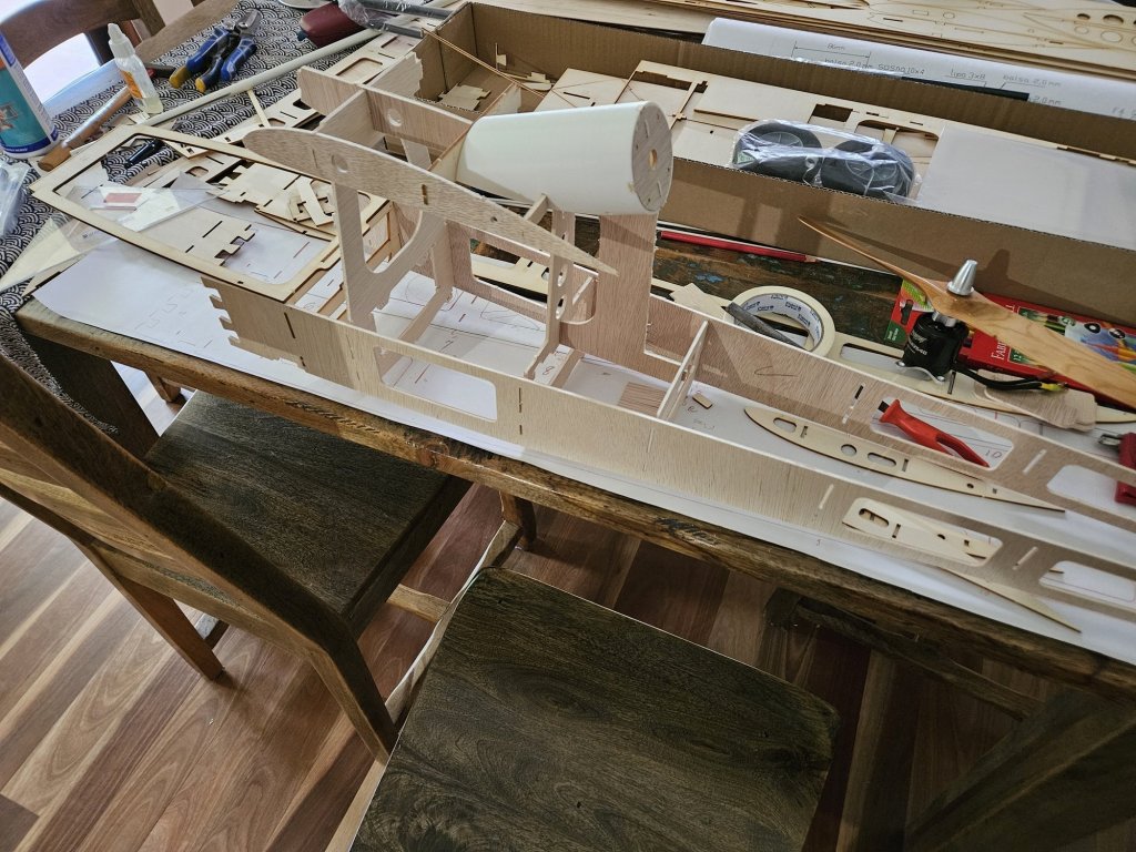

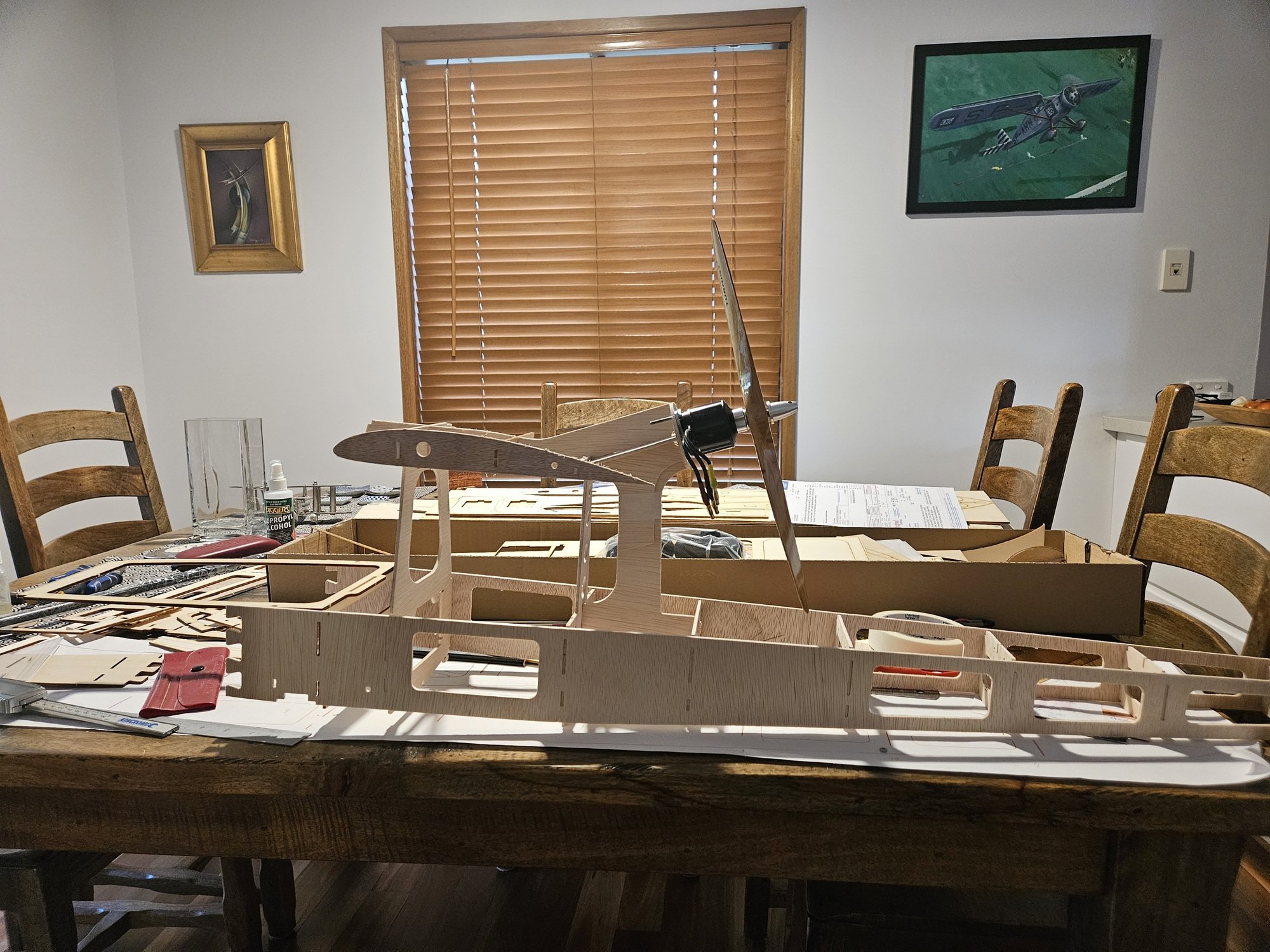

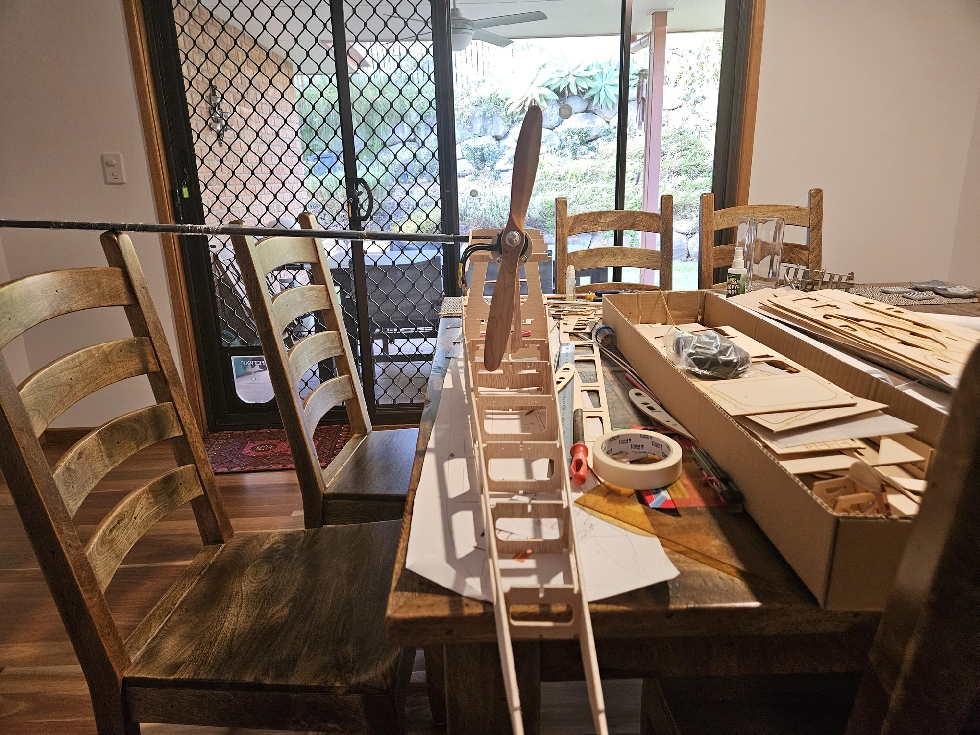

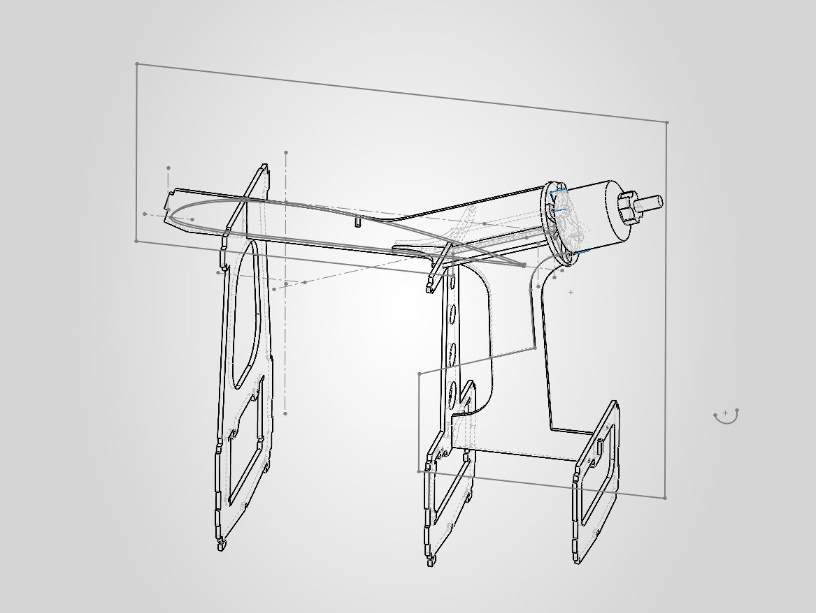

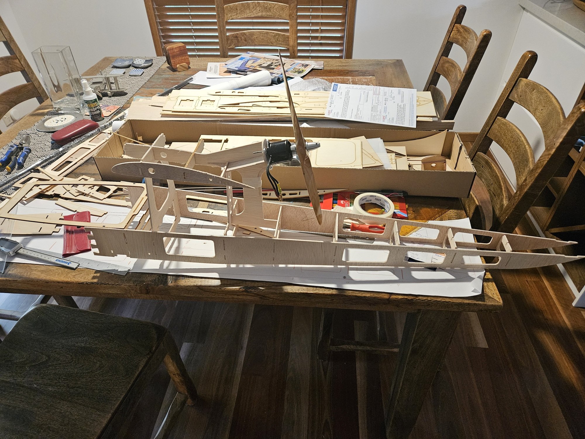

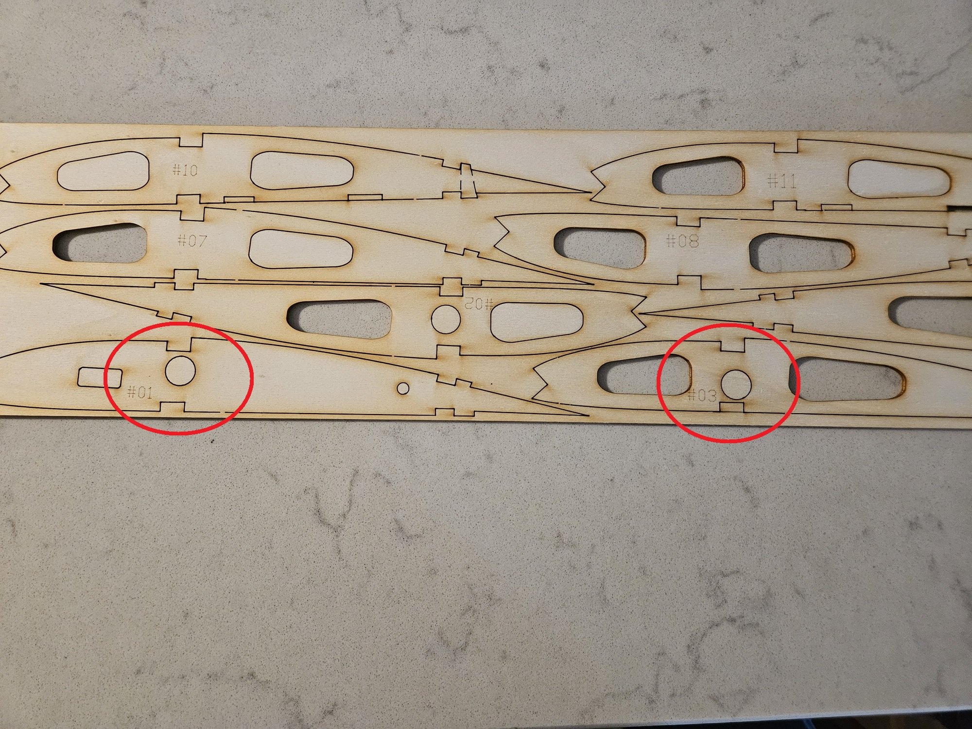

Andrzej Klos Opublikowano 8 Października Autor Opublikowano 8 Października W dniu 6.10.2026 o 01:15, RobRoy napisał: ... Że też wcześniej nie pomyślałem o tym sposobie.... Tez sie sobie dziwie ale lata leca 🙃. Brawo Michal! Wszyskie, no prawie, czesci kadluba zostaly dzisiaj wyciete a taniego materialu na probe. Wszystko pasuje na sucho. Musze przeznac, ze daje duzo satysfakcji jak wszystkie czesci robia klik! i ladnie pasuja. Silnik to FMS Predator 4250kV540 od modelu Mustang 1450mm, smiglo Turnigy 14x10. Ten sam silnik i smiglo zastosuje w PZL P11c. Daje ~3kg ciagu na hamowni. Wszystkie elementy, zebra i wzmocnienia, srodkowej czesci beda wyciete z balso-sklejki firmy Seagull 2.7mm tzn 7/64", wzmocnionej obustronnie tkanina weglowa 100g/m^2 (juz jest zrobiona). Producent modelu, zastosowal system laczenia skrzydel, ktory sklada sie z jednego odcinka rurki weglowej. W zwiazku z tym skrzydlo ma tylko keson na gornej stronie a rurka jest bardo blisko dzwigara, hmm.. Bede robil nowe skrzydlo gdzie polowki beda polaczone dwoma rurkami. Wyglada na to, ze z calego zestawu uzyje tylko 5 pierwszych wreg, nosek i podwozie bo ogon tez chce zrobic z zeberek, przynajmniej statecznik pionowy... 3
kesto Opublikowano 9 Października Opublikowano 9 Października Mnie osobiście trochę przeraża ten skłon silnika. Mam kolegę, który lata modelem Prząśniczki RC, ale takiego kąta silnika nie ma.
Andrzej Klos Opublikowano 9 Października Autor Opublikowano 9 Października 29 minut temu, kesto napisał: Mnie osobiście trochę przeraża ten skłon silnika. Mam kolegę, który lata modelem Prząśniczki RC, ale takiego kąta silnika nie ma. Musze przyznac, ze mnie tez. Moze nie przeraza, ale mocno zastanawia. Ciag przechodzi przez estymowany SC ale nie jestem zupenie pewien polozenia SC kadluba. Jednak popularne pianki pokazane na pierwszej stronie tez tak maja i lataja dobrze. Zobaczymy. "What can possibly go wrong!"😁
Patryk Sokol Opublikowano 9 Października Opublikowano 9 Października Troszkę w oczka to kłuje Gwarantuję, że tak latać będzie dobrze (bo to kąt testowany na masie pianek), ale ja bym już wolał żeby model nos opuszczał. Bo to idzie miksem załatwić, a na ten wygląd to żadne miksy nie pomogą 1
Andrzej Klos Opublikowano 9 Października Autor Opublikowano 9 Października 22 minuty temu, Patryk Sokol napisał: Troszkę w oczka to kłuje Gwarantuję, że tak latać będzie dobrze (bo to kąt testowany na masie pianek), ale ja bym już wolał żeby model nos opuszczał. Bo to idzie miksem załatwić, a na ten wygląd to żadne miksy nie pomogą Jak bedzie nos opuszczal to psuje to osiagi; A mnie sie wyglad podoba i jak bedzie latac OK to wydrukuje 3D jakas sexy oslone.
Patryk Sokol Opublikowano 9 Października Opublikowano 9 Października 13 minut temu, Andrzej Klos napisał: Jak bedzie nos opuszczal to psuje to osiagi; Średnio jest co psuć, to Prząśniczka 13 minut temu, Andrzej Klos napisał: A mnie sie wyglad podoba i jak bedzie latac OK to wydrukuje 3D jakas sexy oslone. A i to jest najważniejsze
