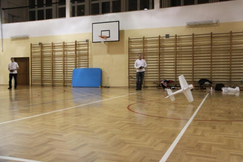

Pawel_W Opublikowano 19 Października 2009 Opublikowano 19 Października 2009 Polatalymy ;] Było trochę: -latania nożem -jeżdżenia po ścianach -hopów i siupów nad modelami Jako ciekawostkę dodam, że jaczek sraczek z obciętym statecznikiem pionowym i sterem jest w stanie kręcić beczki po okręgu. Ale koślawe strasznie W rolach głównych wystąpili: jakuban, Pawel_W tudzież nasi koledzy zza wielkiej wody - Max i Michael. Za zdjęcia ślicznie dziękujemy Valerie
jakuban Opublikowano 19 Października 2009 Opublikowano 19 Października 2009 Ja też skakałem, wyżej niż Paweł! i nawet koło latarni polatałem:) Było fajnie...
Piotrek_F3J Opublikowano 19 Października 2009 Opublikowano 19 Października 2009 niezłe skoki i fajny model
meteor Opublikowano 19 Października 2009 Opublikowano 19 Października 2009 Cytat Ja też skakałem, wyżej niż Paweł! O Ninja !
Pawel_W Opublikowano 19 Października 2009 Opublikowano 19 Października 2009 Karate Puma A Kuba skakał wyżej tylko dlatego, że nie umie latać niżej
Paweł R Opublikowano 20 Października 2009 Opublikowano 20 Października 2009 Zazdroszczę ale już niedługo Mam pytanie o ile dobrze widzę latacie na hali ze złożonymi antenami - nic się nie dzieje można tak latać, żadnych zakłóceń itp?
jakuban Opublikowano 20 Października 2009 Opublikowano 20 Października 2009 Paweł ma krótką antenę do swojego MXa a ja i Majkel na 2,4 śmigamy.
