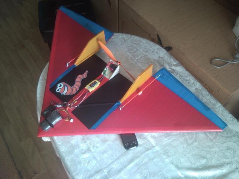

Upały nie sprzyjały lotom, ale do paru rzeczy doszedłem i może komuś początkującemu (jak ja) się przyda. Podstawa to wyważenie Delty nie tylko w osi podłużnej, ale i poprzecznej. Oczywiście różnice w pojedynczych milimetrach nie powodują od razu z Delty nielota, ale można już wyczuć zmiany np. w stylu szybowania. Ewentualne skłony i wykłony j.w. Bez tego akrobacje przy pierwszym kontakcie z tego typu modelem grożą kretobiciem. Po ustawieniu silnika dalej ściągało mi model w lewo. Próby z dociążeniem jednej strony np. kamerką to nie ta droga. W locie poziomym ok, ale już przy pętli mamy gratis beczkę. Lepiej już latać jak jest na sporym trymowaniu. To oznacza tylko skopaną geometrię, czyli krawędzie natarcia dogiąłem po prostu niejednakowo. Delta oczywiście na pierwszy rzut oka wygląda ok. Giąłem zielony Arbiton tak: taśma na natarciu (tylko naklejona na natarciu lubi się odkleić), płyta CD, potem gięcie z suszarką Żony (zbyt mała temperatura), a w końcu opalarką z regulacją temperatury. Arbiton oczywiście łatwo przegrzać i zamiast elastyczny robi się kruchy... Taśma dwustronna? Następną zrobię jednak klejoną. W 120 minut oczywiście nie dałem rady, a w 2 popołudnia.

Marcin a z czego Ty zrobiłeś popychacze? Coś mi się wydaje że to one są przyczyną "złego" zachowania się delty ;)
Drut 1mm w koszulce termokurczliwej najcieńszej jaką miałem. Dla usztywnienia złapane paskiem zaciskowym. Bez paska całość "sprężynowała". Poprzednie zdjęcie nie do końca było aktualne.
