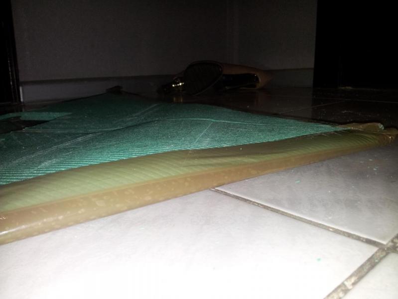

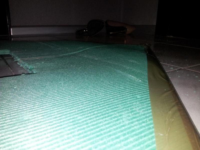

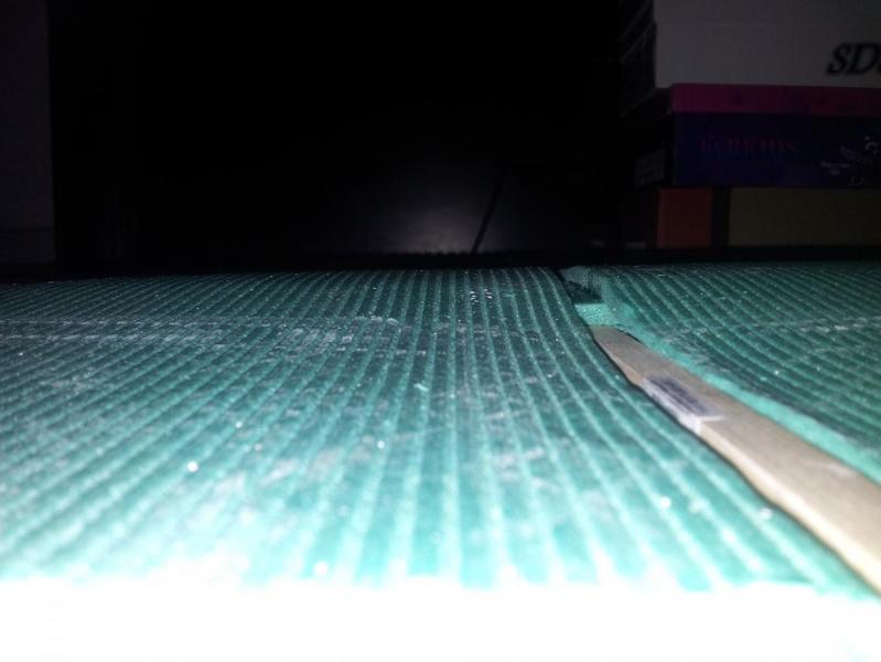

Juz za pozno, robie nowa :) tamta rozebralem i do kosza ,coz zrobic :(  Mam tylko pytanko gdyz poskladalem nowa i dowiedzialem sie ze delta ma miec profil ,ktorego w tamtej nie mialem ,gdyz nie dalem do srodka 2 warstw depronu jeden na drugi,i teraz po zlozeniu wyszlo mi cos takiego,na zadnych zdjeciach u nikogo nie widzialem zeby tak odstawalo :
Fotki
Moja była też bez tego i latała. Zauważ, że są konstrukcje które nie mają profilu lotniczego a latają :)
No to ja juz nie wiem co ma robic,kazdy mowi co innego :(  Ale tamta byla zdecydowanie za ciezka jak na silnik ktory zamowilem czyli emax cf 2812 max ciag 700g wiec bylby za slaby do tamtej delty.
Jak zrobiłem deltę to się szybko okazało, że miałem tez za słaby silnik. Dopiero jak kupiłem drugą sztukę, zaczęło to sensownie latać. Przy czym wcześniej też latało, ale na jakieś ostre wznoszenie nie było szans. Ten sam błąd popełniłem jak składałem EGPro, nauczyłem się jednego, lepiej wepchnąć mocniejszy silnik jak kupować drugi. Teraz do acromastera kupiłem mocniejszy jak producent polecał, zobaczymy czy 3 raz popełniłem błąd.
Co by Ci nie wyszło wagowo, zakładaj silnik i w powietrze, w najgorszym wypadku dojdziesz do wniosku że silnik jest za słaby, kupisz inny i będzie lepiej. Co do silników elektrycznych mam problem z dobieraniem, tak więc poproś kogoś bardziej obeznanego.
Jak delta ma być Twoim pierwszym modelem na którym chcesz się uczyć latać, to rób ja jak najlżejszą. Im lżejsza tym będzie mogła wolniej latać. Co ci po odrzutowcu, który lata, a którego nie zdążysz opanować w powietrzu. W modelach do nauki nie przesadzałbym z mocą silników, ponieważ początkujący ma tendencje do wachlowania drążkami góra dół. Nadmiar mocy w tym wypadku jest szkodliwy.

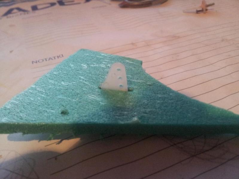

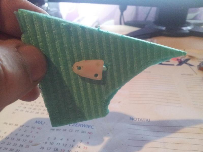

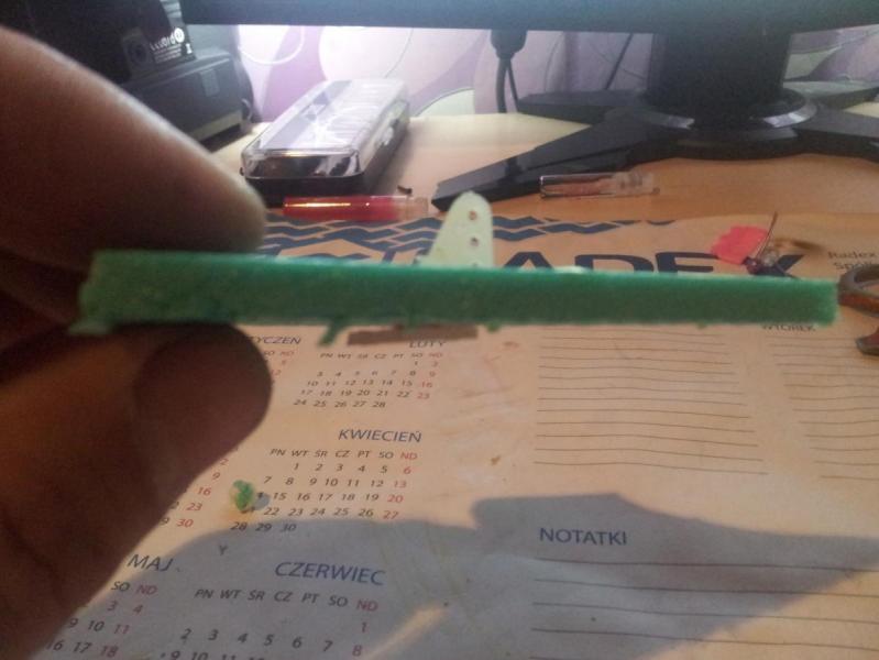

Mam pytanie,czy mozna w ten sposob mocowac dzwignie steru ?
Czyli wcisnieta od spodu lotki,nie mam tak malych srubek,a na klej nie wytrzyma.
