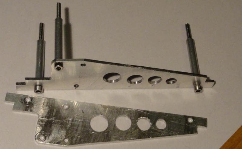

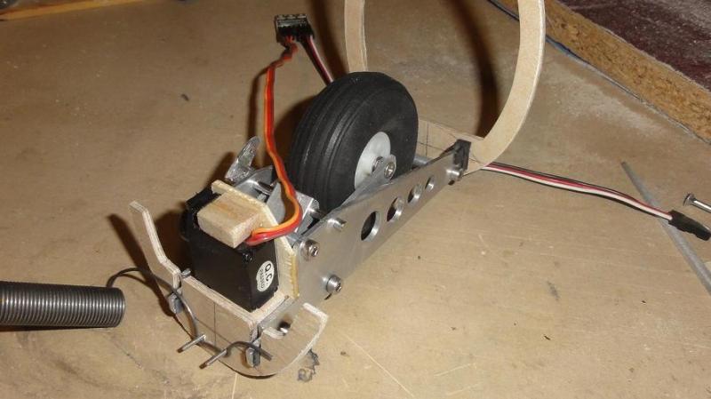

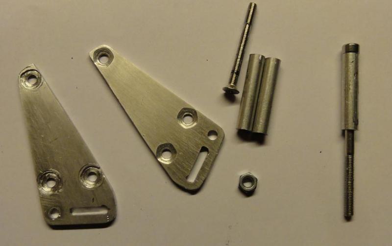

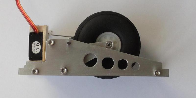

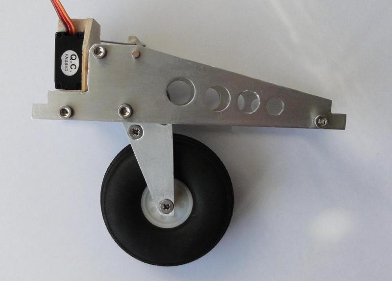

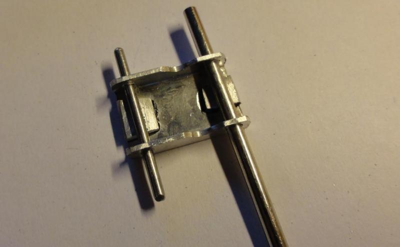

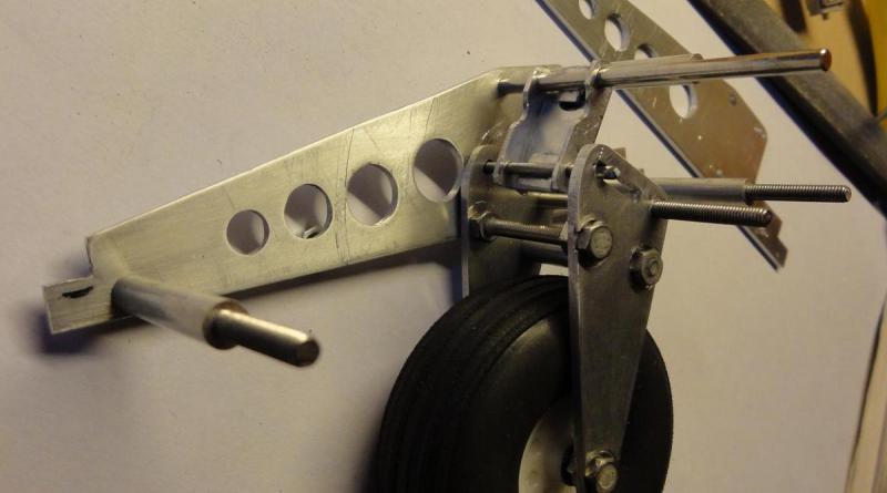

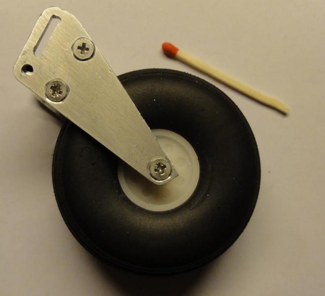

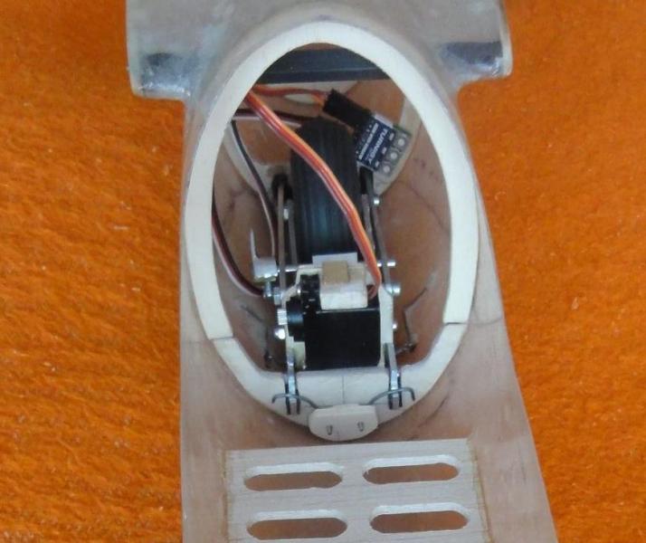

Ja wykonałem domowym sposobem chowane podwozie z tego co miałem pod ręką. Główny budulec to zwykłe aluminium 2 [mm]. Do tego kawałki rurek Al + śruby, nakrętki, podkładki a nawet gwoździe. Konstrukcja oparta na planach z sieci - zmodyfikowana do posiadanych materiałów, wielkości koła i moich założeń. Dużo czasu nie zabrało, wykonywałem to przy użyciu podstawowych narzędzi - podwozie działa prawidłowo. Serwo otwierania / zamykania  o momencie 2,0 [kg*cm] jest w zupełności wystarczające. Sprawdzałem też słabsze (1,1 [kg*cm] ) i też sobie radziło bez większego wysiłku. Podwozie testowałem statycznie pod obciążeniem ≈9 [kg] - wszystko w porządku. Masa całości - 84 [g].
Polecam wykonać samemu. Można dostosować całość do posiadanych materiałów, wymagań wymiarowych a także do koła o odpowiadającej nam średnicy. Trzeba zwrócić uwagę i zachować prostopadłości osi obrotu - i wszystko powinno działać.
Poniżej kilka zdjęć
Bardziej szczegółowy opis ze zdjęciami zamieściłem tutaj

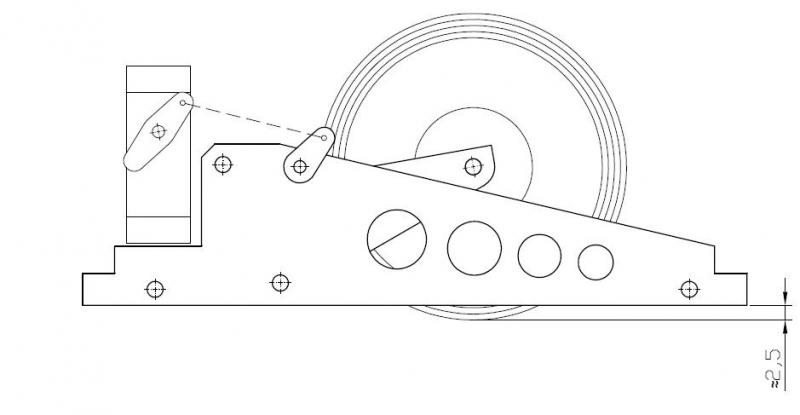

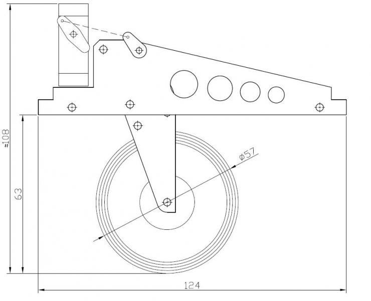

Podwozie z tego linku w pierwszym poście zbudowałem kilka lat temu w wariancie z amortyzatorami. Latało w modelu Kobuz 3 12 kg  i jest zainstalowane w modelu Jantar 2B 9 kg. Działa bez zarzutu .W sumie nie ma co tam czytać. Rysunki pokazują wszystko.Te rysunki były podane w plikach dwg i niemal bezpośrednio poszły na ploter frezujący. Koło 100 mm  Fema . Polecam zainteresowanym kolegom jako pewny mechanizm o niewielkim stopniu komplikacji.
  • 9 miesięcy temu...

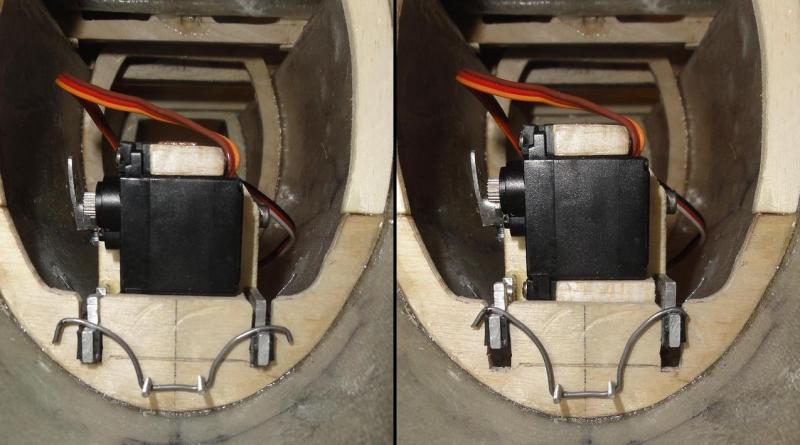

Do podwozia dorobiłem amortyzację z drutu sprężystego
Skok podwozia ~5 [mm] po przyłożeniu 4-5 [kg] statycznej siły

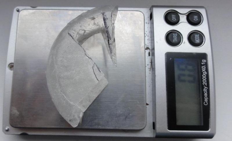

Wykonałem też laminatowy błotnik metodą traconego styropianu.
Nie był on planowany - stąd mało miejsca na montaż. Masa błotnika nieco ponad 1[g]. Z klejem załóżmy nawet całe 2 [g] ;)
Więcej info na forum ADW

Model jeszcze na ziemii więc o esploatacji nie mogę nic powiedzieć (ale opiszę to jak będę wiedział co i jak).
Jeśli chodzi o amotryzator to bardziej się obawiam że jest za mocny jest niż za słaby. Podany skok podwozia (5 mm) jest maksymalny i przy nim rama opiera się o zagięcia na drucie - nie wypadnie. Obstawiam, że prędzej wręga oderwie się (lub śrubki zegną) niż wygnie się drut (obym nie dowiedział się ;) ). Jeśli skok będzie wykorzystany tylko np. w 20% zakresu, zbyt "twardy" amortyzator i nie wykorzystane w pełni możliwości tłumienia - wtedy pomyślę nad zmianą.
Amortyzator w spoczynku jest już napięty i trzyma się na swoim miejscu (wybranie w ramie + gwint na śrubkach). Ale dochodzi do tego zabezpieczenie sklejkowe (zdjęcie) które z kolei zabezpieczone będzie nakrętką na jednej ze śrubek (chyba M2)
