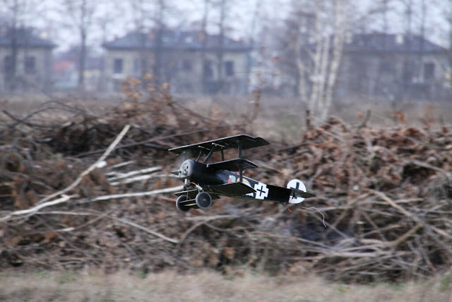

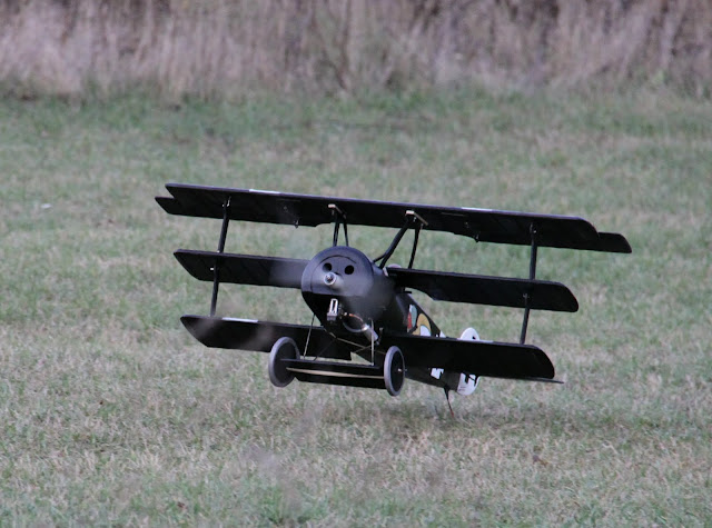

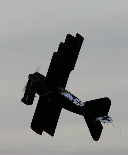

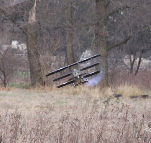

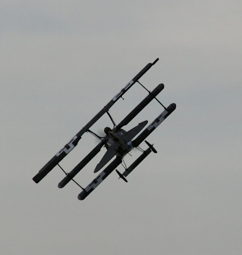

Janek Opublikowano 1 Grudnia 2009 Autor Opublikowano 1 Grudnia 2009 Tja.. ...tym rozbawionym pilotom to bym lepiej radził przyzwyczajenie się do takiego stanu ich maszyn... :devil: : :devil: A wracając do samolotów z prawdziwego zdarzenia... ...dorzucam kilka zdjęć Dr1z ostatnich prób w locie wolny przelot (kąt natarcia większy aby było wolno) podejście do lądowania lądowanie na 3 punkty :shock: :faja: bez kapotażu udaje się średnio 1/20 pozdrawiam angielsko-francuskich adwersarzy
Irek M Opublikowano 1 Grudnia 2009 Opublikowano 1 Grudnia 2009 Jak z wyważeniem? Co obrałes za punk wyjściowy? Trzeba było coś poprawiac po pierwszych lotach?
Janek Opublikowano 2 Grudnia 2009 Autor Opublikowano 2 Grudnia 2009 Co do SC - w necie Pacek znalazł plan modelu Dr1, z którego wynikało że SC powinien być około max grubości profilu średniego płata. Z kolei Mariusz70 znalazł gdzieś informację o SC na krawędzi natarcia najniższego płata co zresztą pokrywało się z wcześniejszą tezą. Z tego względu wszystkie elementy wyposażenia starałem się upychać jak najbardziej z przodu. Z początku naładowałem jeszcze niegotowy model luźnymi elementami wyposażenia i wyszło że aby SC był w tym sugerowanym miejscu - wszystko musi być upchnięte maksymalnie z przodu. Przed pierwszą próbą zwiększyłem jeszcze skłon, który uznałem że jest za mały (mylący jest w tym modelu statecznik poziomy który jest na +kącie wzg osi kadłuba. Po pierwszych lotach wyszło że trzeba model minimalnie podtrymować wysokością do góry, więc wynikało by z tego, że SC można by przesunąć minimalnie do tyłu. Jednak wolę zostawić tak jak jest z uwagi na dość gwałtowny charakter modelu. Poza tym okazało się, że przypadkowo przed lotami wyłączyłem - wcześniej ustawione - expo, co tłumaczy natychmiastową i gwałtowną reakcję modelu zwłaszcza na wysokość.

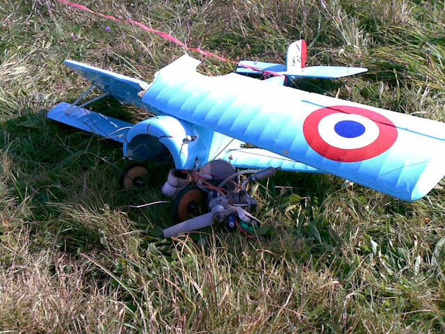

pacek Opublikowano 2 Grudnia 2009 Opublikowano 2 Grudnia 2009 ktoś sobie przypisuje nie swoje zasługi :shock: , bo Niuport tak wyglądał po spotkaniu z moją Balilką (nieboszczką) a z tego co pamiętam czerwona maczuga snuła się gdzieś z boku jak toczyliśmy ten śmiertelny bój ;D
mariusz70 Opublikowano 3 Grudnia 2009 Opublikowano 3 Grudnia 2009 Arek to zdjęcie jest z Mistrzostw Polski ,a mój Nieuport miał wtedy spotkanie z " Rurowym" modelem
pacek Opublikowano 3 Grudnia 2009 Opublikowano 3 Grudnia 2009 ups :oops: aczkolwiek nie było to spotkanie z żadną z maczug :mrgreen:
Janek Opublikowano 3 Grudnia 2009 Autor Opublikowano 3 Grudnia 2009 To jest zdjęcie z Dożynek Panowie. Wiadomo że nie po konfrontacji z maczugą bo wtedy już nie było by co fotografować , ale chodziło mi o przyzwyczajenie się do takiego stanu hehe
