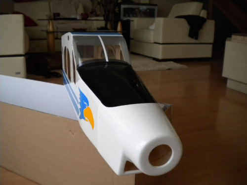

dlmtb Opublikowano 6 Listopada 2009 Autor Opublikowano 6 Listopada 2009 Tak panowie tylko makiety. :jupi: Jedynie takie modele mi się podobają a Pilatus niewątpliwie jak nią nie jest w 100% to przynajmniej w 5o%. Ale co tu dużo gadać model dotarł do mnie wczoraj wieczorem i jedynie, co mogę powiedzieć jest „piękny” a jak się komuś nie podoba to powiedzmy, że jest bardzo dobrze wykonany. Trudno orzec jednoznacznie, kto jest jego producentem. Zarówno Czesi jak i Francuzi przyznają się do tego modelu, ale instrukcja tylko po francusku, więc czyżby to oni? Dziś postaram się zrobić kilka zdjęć i wrzucić na forum.

dlmtb Opublikowano 16 Czerwca 2010 Autor Opublikowano 16 Czerwca 2010 Odświeżam temat pod nowym tytułem „Pilatus Porter 2,07m. W zeszłym roku prosiłem was o pomoc w wyborze dużego górnopłata i tym sposobem stałem się właścicielem Pilatusa o rozpiętości 2,07m. Model już poskładany no i mało tego ma za sobą już kilka lotów. Lata świetnie, ale ja pilotuję go bardzo zachowawczo, bo to moja pierwsza spalina i jednocześnie pierwszy model konstrukcyjny, którego już nie da się reanimować jak EPP za pomocą cjaka. Co do samej konstrukcji, jest bardzo staranna i solidna. Kadłub balsa oklejona folią. Skrzydła konstrukcja żeberkowa z kesonem na natarciu pokrycie folia. Podwozie amortyzowane bardzo wytrzymałe zrobione z grubych prętów fi 6mm. Model to oczywiście ARF. Do ulotnienia zastosowałem silnik ASP 91FS ze śmigłem 13/8. Serwa lotki, klapy, wysokość i gaz standard. Na kierunek dałem serwo mini i przeniosłem je z miejsca, które przewidział producent (półka na serwa w środku kadłuba) na zewnątrz przy stateczniku pionowym. Dzięki tej operacji pozbyłem się mało ciekawego rozwiązania napędu steru kierunki poprzez dziwny popychacz, który należało zmontować z dwóch kawałków grubego drutu i drewnianego klocka. Na początek zaległe fotki zrobione w dniu, kiedy otrzymałem przesyłkę. W najbliższych dniach zrobię fotki modelu w locie i na pasie. :wink:
