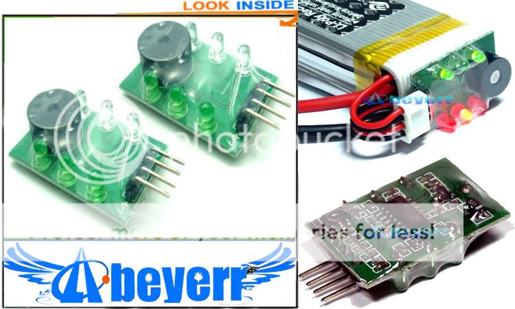

Gmeracz Opublikowano 20 Kwietnia 2010 Opublikowano 20 Kwietnia 2010 tadek041, zabawkę tą podłączasz do gniazda balancera pakietu 3s. Jeśli napięcie na pakiecie spadnie poniżej 9V, to urządzenie zacznie wyć.No wyć to on jeszcze nie potrafi Gdyby to robił poniżej 9V to już nie miałbyś czym sterować. Wiem że tak napisali, ale to błąd w opisie. There is a led on the monitor. above 11,0V its lighting blue 10,0-11,0V its blinking blue under 10,0V its lighting red under 9,8V its beeping and blinking red Kiedy wykrywa spadek napięcia na którejś z cel i zaczyna piszczeć przerywanym sygnałem, co ok. 1 sek. Kiedy pora lądować, sygnał jest szybszy, z krótszymi przerwami. Regulatory dla helików mają ustawiany stopień ochrony akku. Wysoki, średni i niski. Typowym i najczęściej stosowanym jest średni. Kiedy napięcie pod obciążeniem spada do ok. 3,2V regler zaczyna podawać pulsacyjne napięcie, czyli najczęściej to widać po ogonie, bo zaczyna się kiwać cyklicznie na boki. To najwyższy czas do lądowania (maks. pół minuty). Poniżej 2,9V na celę regler całkowicie odcina zasilanie. Ja polecałbym jednak tego typu: Nie ma żadych kabelków, łatwe w montażu i donośnie bibczy. Bo ten z HobbyKing jest trochę za cichy. Używam takich "bibków" w 500-tce na jednym z dwóch akku. Czasem zabibczy w powietrzu, ale to normalne przy figurach. Dopiero stała sygnalizacja to sygnał dla pilota.
tadek041 Opublikowano 21 Kwietnia 2010 Opublikowano 21 Kwietnia 2010 też bym z chęcią zakupił takie bibki gdzie można by je kupić i w jakiej cenie ?
Gmeracz Opublikowano 21 Kwietnia 2010 Opublikowano 21 Kwietnia 2010 Panowie, ale wy jesteście leniwce Wystarczy wejść do właściwości fotki prawym kl. myszy i macie adres. Ja je kupuję ze strony: http://cgi.ebay.co.uk
