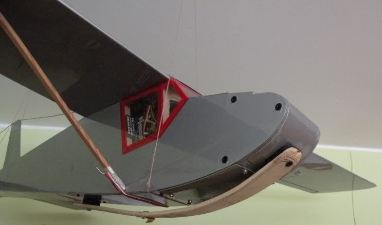

awot Opublikowano 11 Marca 2010 Autor Opublikowano 11 Marca 2010 Odnośnie panelu podjąłem już decyzję, będzie z regulacją natężenia prądu. Teraz tylko muszę na niego zarobić ;-) tymczasem WICHEREK był u szklarza i został wyposażony w płozę. A tak wyglądają elementy skrzynki po wyrysowaniu i wycięciu. Jutro zaczniemy ją sklejać.
RomanJ4 Opublikowano 11 Marca 2010 Opublikowano 11 Marca 2010 No i pięknie wygląda. Kabinka jak u Bf-109E :wink: A napisz jak będzie latać. Edit. A, i pomyśl przy okazji nad zwykłym wyłącznikiem między akumulatorem a panelem. Tylko niektóre panele go mają fabrycznie, a jednak coś tam ciągną na "stand by".
ertman_176 Opublikowano 11 Marca 2010 Opublikowano 11 Marca 2010 Tylko gumki zmieńcie na takie "profesjonalne" :wink: A model wygląda super, dodajcie jakieś oznaczenia no i na zlot z nim :!:
Callab Opublikowano 11 Marca 2010 Opublikowano 11 Marca 2010 Super! Ładnie wygląda, będzie ładnie latał. Tylko nie rozbijcie go w pierwszym locie! W drugim już można ;-) No i tempo budowy niesamowite! Gumki za słabe - tam działają dosyć duże siły. Połóż model opierając skrzydła na dłoniach (dłonie połóż przy zastrzałach) i pomachaj nim lekko w górę i w dół. Zobaczysz, że zastrzały zaczną się wysuwać z kadłuba przy zbyt słabych gumkach.

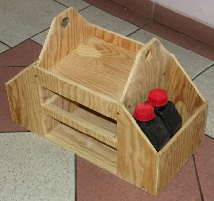

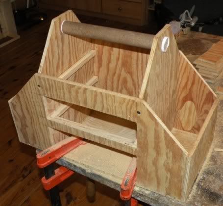

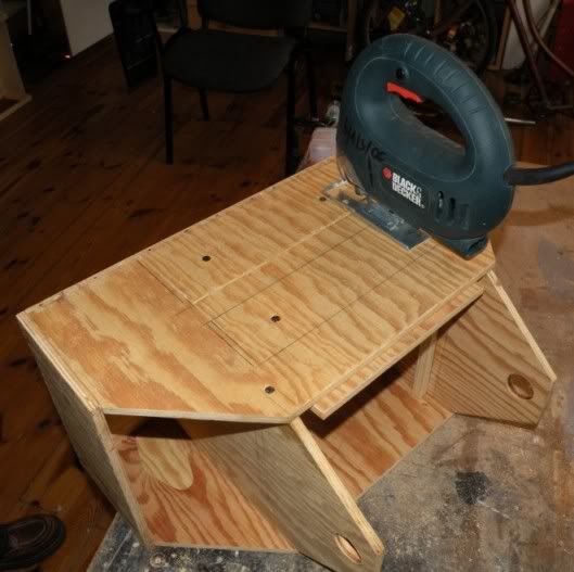

awot Opublikowano 12 Marca 2010 Autor Opublikowano 12 Marca 2010 Wyciągarka miała być z nowego roweru ale ochrona w sklepie była zbyt czujna :rotfl: Więcej zdjęć WICHERKA będzie po niedzieli jak doją elementy ozdobne. Tymczasem skrzynka nabiera kształtów. Niestety trzydziestoletnia sklejka z NRD lubi się łuszczyć. Całość trzeba będzie trochę poszpachlować i pomalować. Wycinamy otwory pod szufladki. Wyrównywanie krawędzi otworów Przymiarka z butelkami na paliwo, rączka chwilowo zdjęta. Pozdrawiam
