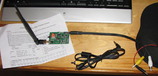

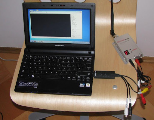

Coonts Opublikowano 15 Października 2010 Opublikowano 15 Października 2010 Witam. Również i ja rozpocząłem niedawno swoją przygodę z FPV korzystając z rad zamieszczonych w tym wątku. Jako tor wideo wybrałem polecany zestaw z Chin: http://cgi.ebay.pl/16CH-700MW-Wireless-AV-Video-CCTV-Receiver-Transmitter-/150498280947?pt=LH_DefaultDomain_0&hash=item230a6585f3 . Ustawiony na kanale "F". Sprawdzony zasięg na ziemi 500m (dalej nie próbowałem). Nadajnik wyjęty z obudowy nagrzewa się w niewielkim stopniu. Zasilanie to odpowiednio 3s 800mAh (TX) i 3s 2200mAh (Rx). Cena: 183,37 PLN. Nadajnik po wybebeszeniu: Jako kamerkę użyłem najtańszej jaką znalazłem: KPC132ZP ze sklepu napad.pl. Oto ona: http://www.napad.pl/katalog/produkty-262-2241-kamera-przemysowa-kpc132zp-3543.htm . Obiektyw ma 3,6 mm. Tutaj testowy filmik zgrany VirtualDubem: (obraz skacze z powodu zbyt słabego netbooka). Cena z przesyłką: 113,46 PLN.Podgląd na ziemi to EasyCup, VirtualDub i netbook Samsung N150 z W7. Wszystko śmiga ładnie, nic się nie zawiesza, ale moc tego komputerka nie pozwala na zgrywanie obrazu w czasie lotu. Widać na powyższych testach jakie mamy slajdy... EasyCup 33PLN z przesyłką z Allegro. Netbook już miałem. Tak to wygląda: Jako platformę użyłem posiadanego EasyGlidera. Nie chciałem zbyt wiele go modyfikować więc nad skrzydłem przykleiłem rzepa i w ten sposób wszystko przymocowałem ładnie go wyważając. Oto fotka: Zestaw oblatany. Wrażenia niesamowite. Start wykonywałem klasycznie. Następnie szybowanie i lądowania odbywały się już FPV. Brat robił za bezpiecznika obserwując model. Obraz z kamerki jest specyficzny i trzeba się przyzwyczaić. Mam wrażenie, że jestem wyżej niż w rzeczywistości. Po tych pomyślnych testach rozpocząłem już budowę docelowej platformy opartej na EasyStarze i powyższych elementach (w sumie kosztowały niewiele i się sprawdziły). Pozdrawiam.
