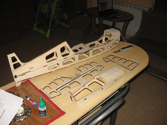

Witam
mam już prawie całego extrimka złożonego chciałbym wam przedstawić fotki tylko podpowiedzcie jak? przez jakąś stronkę?
Wchodzisz na www.fotosik.pl ładuejsz zdjecie i wyswietlają Ci się kody kopiujesz kod z miniaturka na forum lub z wymiarem 500 na forum i wklejasz
Jakoś sobie poradziłem z tymi fotkami:)

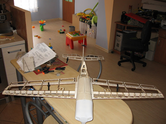

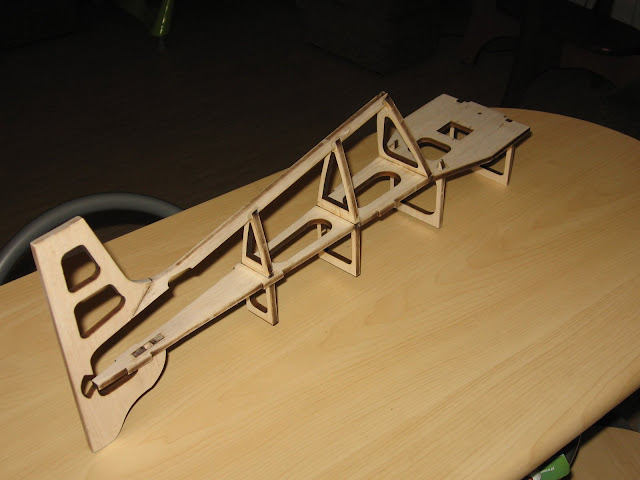

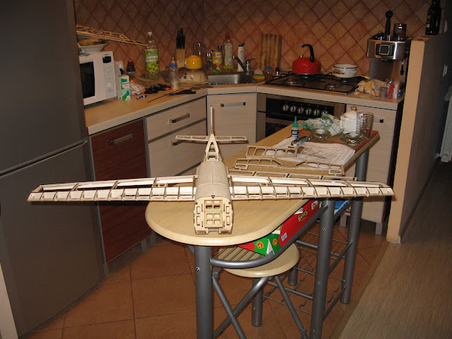

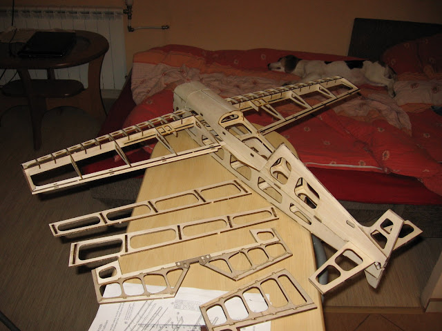

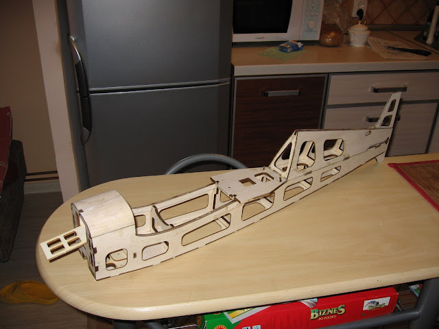

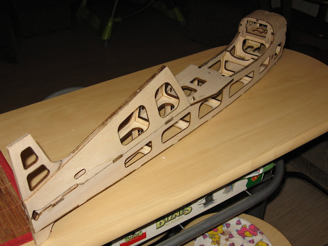

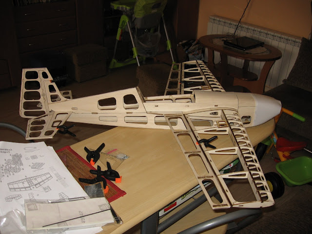

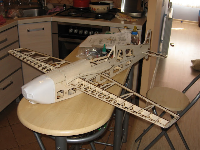

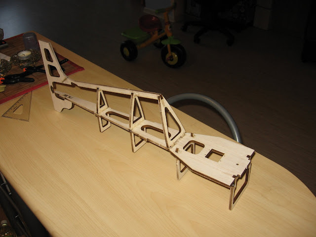

Więc to jest pierwszy wieczór budowy :) w sumie to od 17.00 do 22.00 :)
To już drugi dzień w sumie tylko 3 godzinki.
No i ostatni dzień :)
Podstawowej budowy.

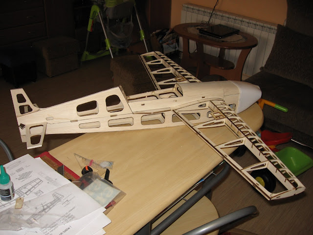

Do dalszej budowy potrzebował bym troszkę waszej pomocy mam kilka pytań:
1) jak mocujecie kabinkę nie chodzi mi o owiewkę (przychodzącą na skrzydło) 7 zdjęcie.
2) jak oklejacie ten model musi być cały złożony czy elementami lotki , skrzydła , kabina , itd.?
3) jak mocujecie cięgna do lotek na ogonie i skrzydłach.
4) skrzydło do kadłuba jest przykręcane i wciskane w kadłub czy też dodatkowo wklejacie je?
Będe wdzięczny za odpowiedź.
Kabinka(oszklenie) przykręcana na małe wkręty (ja użyłem ze śmigłowca Walkera).Element ze sklejki 0,6 mocujący owiewkę na grzbiecie kadłuba wymień na coś solidniejszego(u mnie pękł i kabina odleciała podczas pętli)
Oklejanie najłatwiej elementami
Jak w instrukcji,kawałek pręta węglowego wklejony w wzmocnienie ze sklejki(kółko).
Skrzydło do kadłuba mocowane jest na wcisk i zabezpieczone el.ze sklejki przykręconym do półki z serwami.
