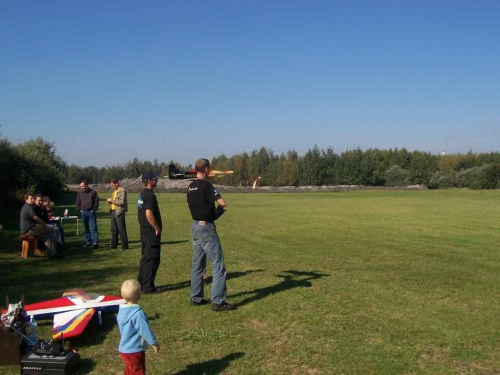

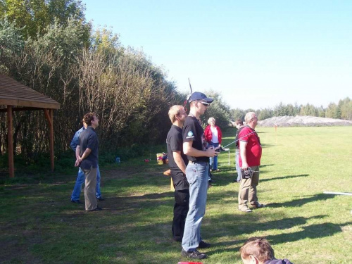

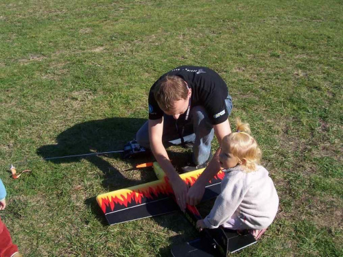

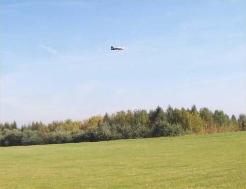

Killerus Opublikowano 23 Września 2007 Autor Opublikowano 23 Września 2007 Piękna pogoda dopisała w niedziele, a jeśli jest pogoda, to trzeba polatać i to koniecznie w goglach !!! Kolejne loty idą już jak po maśle, lepiej orientuję się w terenie, nie mówiąc już o wyłapywaniu wysokości modelu od ziemi, szczególnie na niskim pułapie !!! Loty wyśmienite, niestety mam tylko parę fotek, bo jak zwykle nie miałem na czym zgrać sygnału video. Z możliwości oglądnięcia pola z góry skorzystali też koledzy, którzy byli na polu ze swoimi modelami. Przygotowania do startu Start Pilotaż Pilotaż2 Pilotaż3 Przelot O dziwo zmieniłem antene w nadajniku z 5dBi na 3dBi, jakoś przesyłu obrazu się znacząco polepszyła !! Pętle, beczki robie bez problemu, nie mówiąc już o lądowaniu, nawet lot do góry nogami jest bardzo ciekawy !!! Coraz bardziej mi się to zaczyna podobać !!!!!
