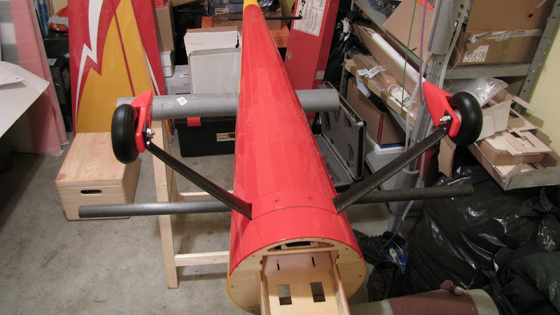

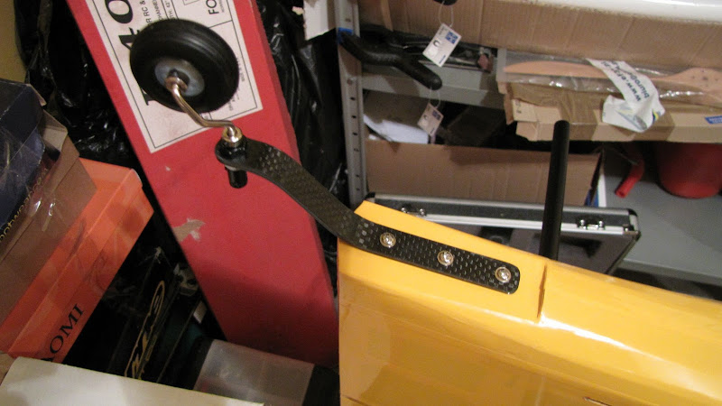

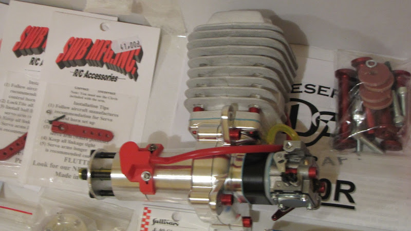

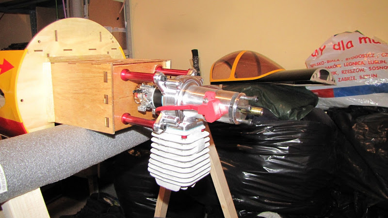

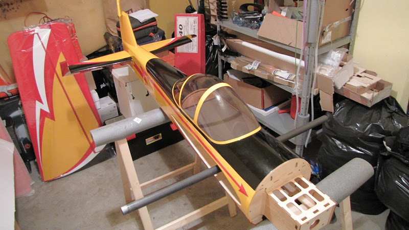

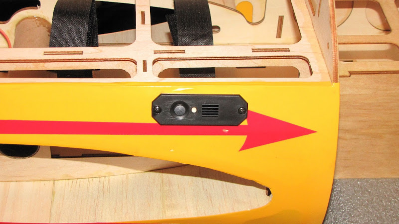

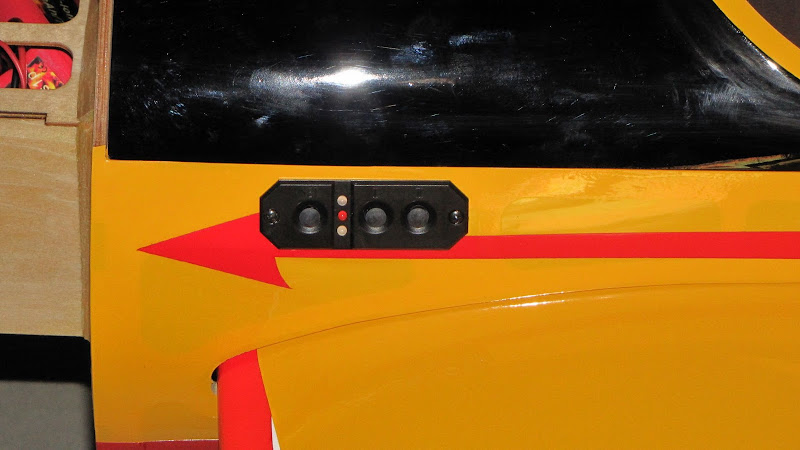

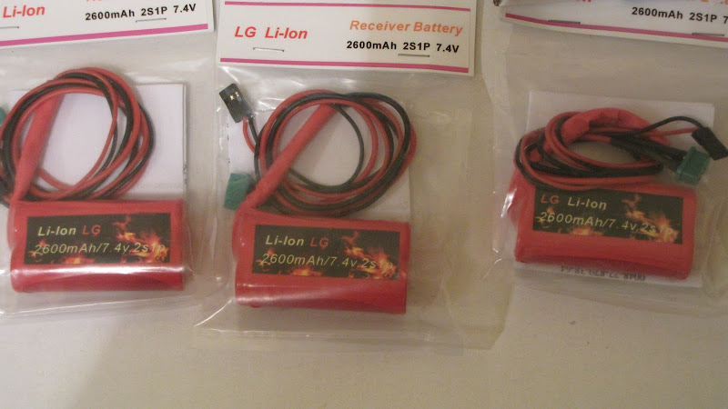

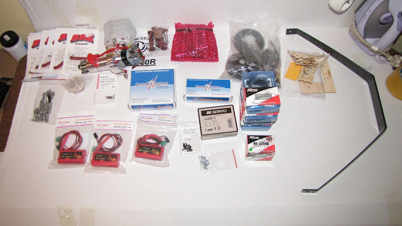

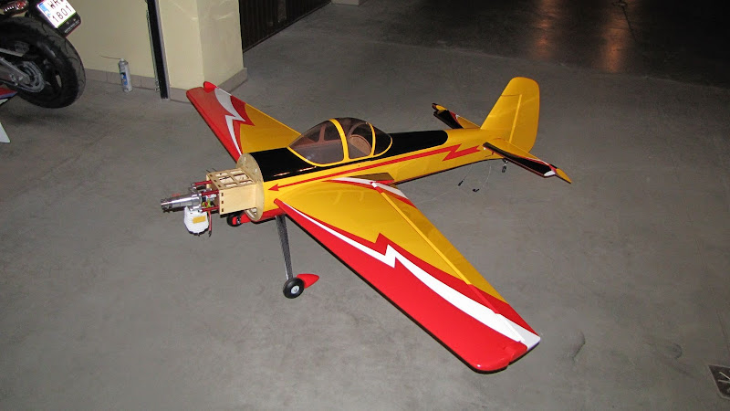

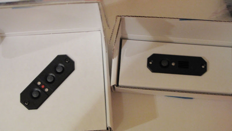

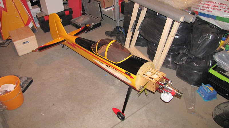

wichercat Opublikowano 7 Lipca 2010 Autor Opublikowano 7 Lipca 2010 No i dotarł . Wszystko ładnie spakowane żadnych uszkodzeń itp. Jak to u Jakuba Pierwsze wrażenie naprawdę fajny model. Folia sprawia wrażenie mocnej oklejanie bez widocznych niedoróbek, jakość laminatu na masce super no i te węglowe dodatki miodzio: wyposażenie do yakulca: silniczek DA50-R: włączniki na zapłon i serwa: akusy na zasilanie: tak wiem może i troszkę ciężej ale zobaczymy efekt finalny no i główny bohater, żeby nie było, że modelu nima a tylko graty do niego: podwozia juz na miejscu: silnik wstępnie przymocowany: oczywiście załączony szablon do silnika skrócił wiercenie to minuty włącznik zapłonu na miejscu: i prawie całej okazałości: cdn...

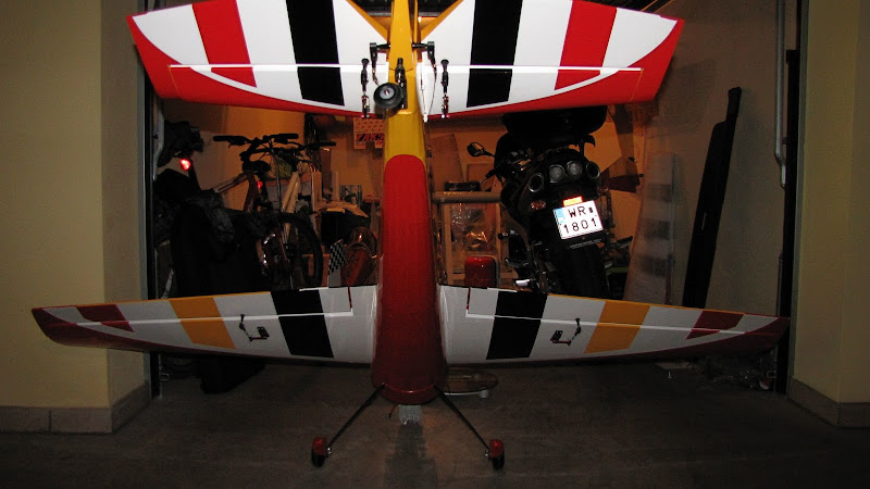

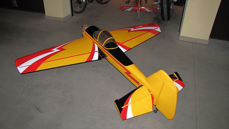

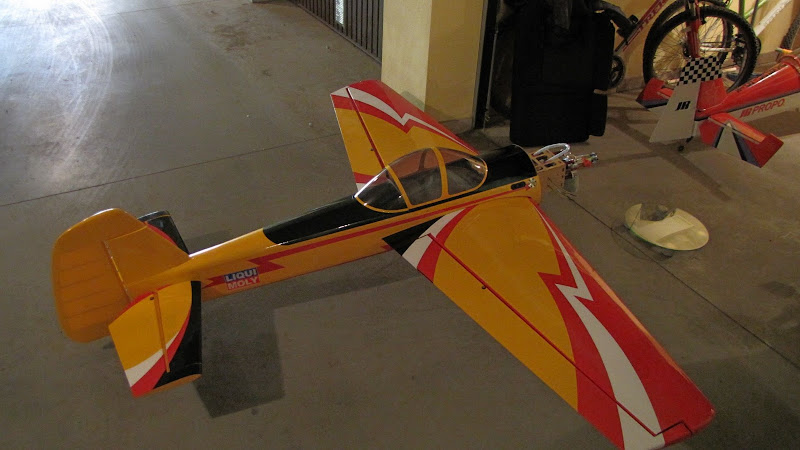

wichercat Opublikowano 7 Lipca 2010 Autor Opublikowano 7 Lipca 2010 Żeby nie było że bez skrzydeł to fotki w pełnej krasie - no bez maski: cdn...
wichercat Opublikowano 8 Lipca 2010 Autor Opublikowano 8 Lipca 2010 no i pierwsza blokada jaką napotkałem przymierzając chiński tłumik 'puszka' do yakulca i może być problem z tym modelem tłumika który zamierzałem kupić bo fi 60 nie bałdzo chce wleźć ale nic pokombinuje do poprzedniego też nie chciał :devil: Tomku maska jeszcze nie docięta więc nici z foty :devil: a wogle jak ktoś myśli że ja go skłądam do latania :lol2: na półce w gablocie se stał będzie i oko cieszył ;D no może czasem wezmę go aby pojeździć po pasie :mrgreen:

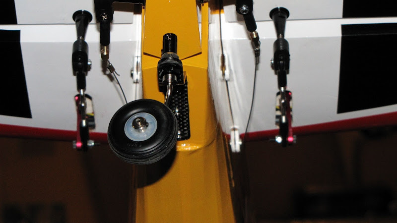

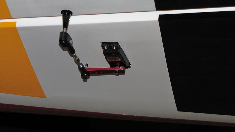

wichercat Opublikowano 9 Lipca 2010 Autor Opublikowano 9 Lipca 2010 Prace trwają ale bez pośpiechu....jedmna rzecz mnie wczoraj dziwna zatrzymała a mianowicie mocowanie dźwigni w sterze kierunku :shock: zgodnie z instrukcja otworek fi 4mm śrubę włożyłem zakręcona nakrętkami z obu stron steru i przyszedł czas na dźwignie które zamiast się nakręcać luźno wchodzą na gwint......zrobie jakąś fotke......
radek872 Opublikowano 9 Lipca 2010 Opublikowano 9 Lipca 2010 U mnie to jest zwyczajnie skecone. Śruba przechodzi na wylot i z drugiej strony jest nakretka. Zaskoczy Cię jeszcze jedno, aby odkręcic maske trzeba zdejmować skrzydła.

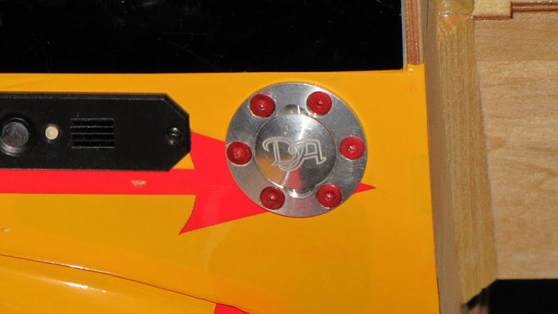

wichercat Opublikowano 9 Lipca 2010 Autor Opublikowano 9 Lipca 2010 Okazuje sie że jak docinali śrubę to za bardzo zpiłowali gwint bo jak sie uchwyt snapa dokręci głębiej to trzyma tylko na poczatku śruby ze wzglęgu na stozkowy kształt wylata no nic pewnie srubę zmienić trza będzie i tyle.... prace trwają powoli: włącznik do zasilania serw: wlew paliwa: zamiast dźwigni z zestawu zastosowałem SWB: zważyłem model: i w obecnym stanie bez maski, wydechu i instalacji paliwowej waga pokazała równo 6kg tłumik waży 225g + rura od kolektora + maska + odbiornik myślę, że poniżej 7 kg powinno się zamknąć ;D :rotfl:
