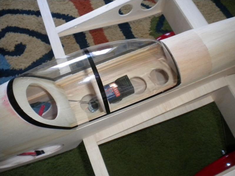

Dzięki, bardzo jasne, jeszcze jakbyś mógł opisać jak robiłeś owiewkę z butelki po Coli. Będę bardzo wdzięczny
 Pisze powyżej nawet jaka "Cole" kupić i gdzie  wystarczy czytać wątek.:)
Koledzy mają rację i podpinam się pod ich słowami obiema dłońmi i dorzucam jeszcze dwie stopy ... sądzę że opisałem to dość szczegółowo jak zrobić taką owiewkę ... dodatkowo możesz poszukać wątku o fun fly'u ENERGY, którego budowałem i tam również poszukać w wątku o owiewce bo również został tam umieszczony szczegółowy opis wraz ze zdjęciami ;)

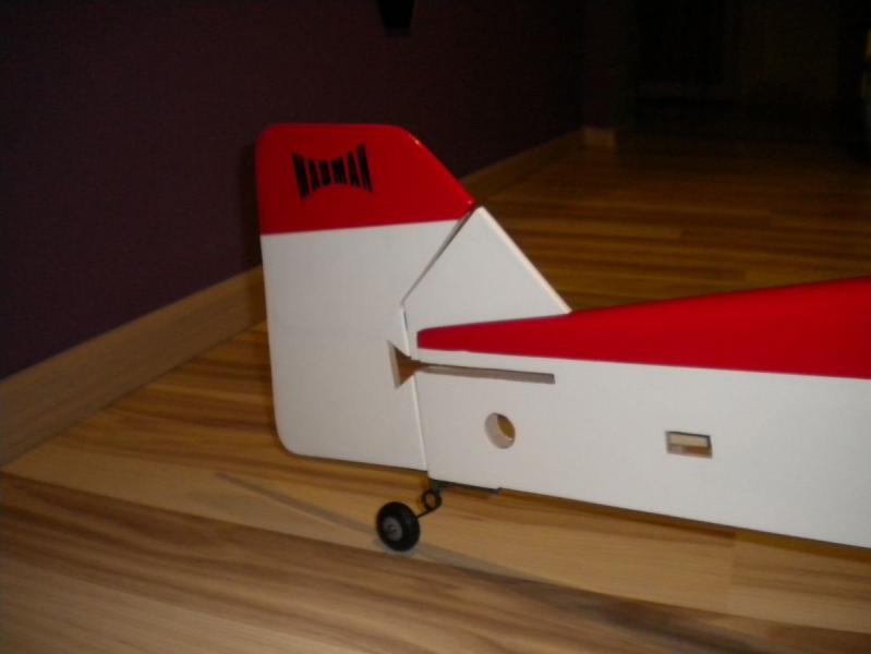

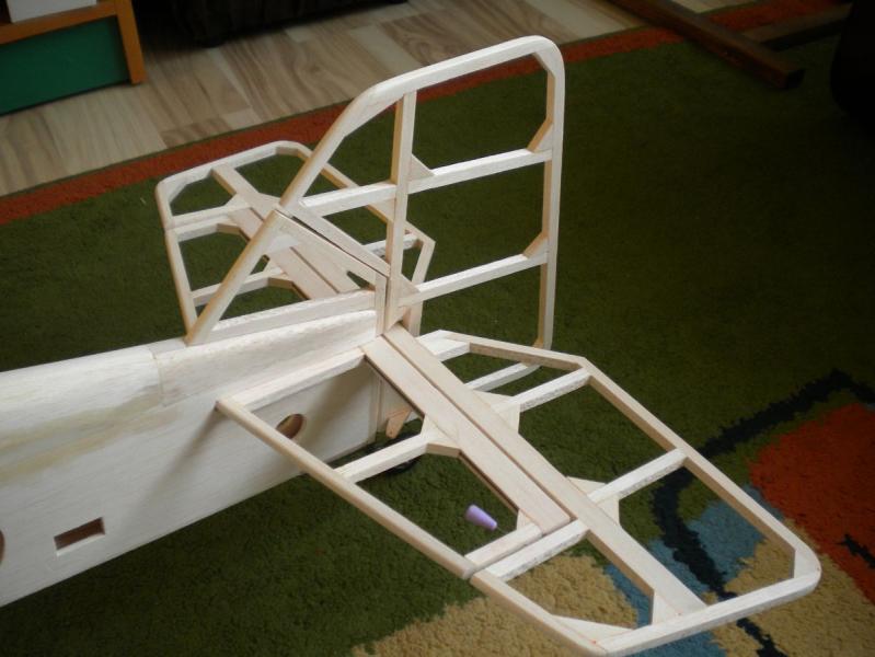

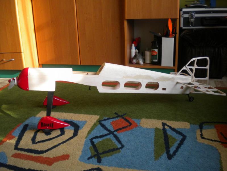

Bardzo powoli się rozkręcam po przerwie ale kadłub mam już gotowy do oklejania ... dzisiaj skończyłem z usterzeniem więc czekam na folię i oklejam kadłub a spodziewam się jej w poniedziałek :)

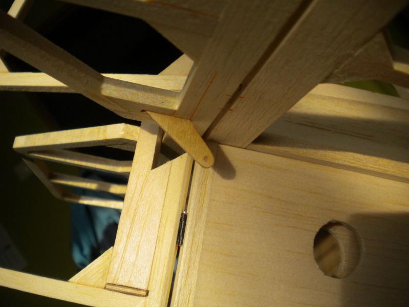

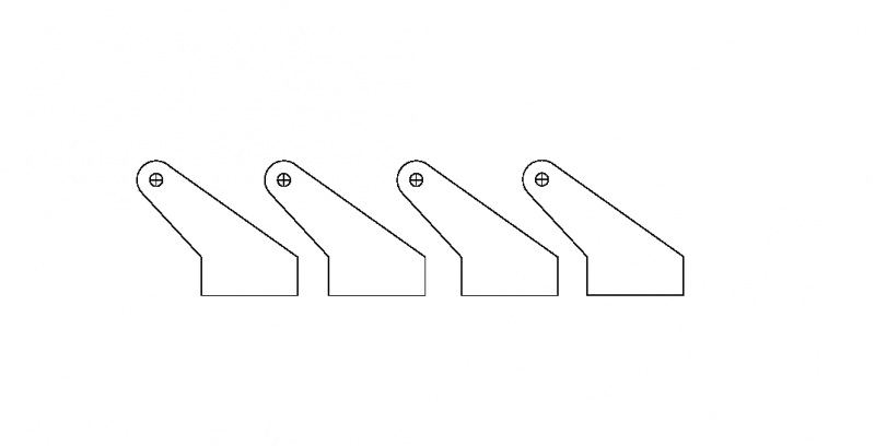

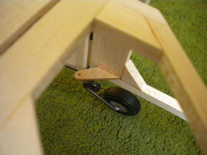

tradycyjnie w Sketchupie narysowałem sobie orczyki do sterów i wyciąłem je ze sklejki 2 mm a potem przesączyłem je CA ... do sterów będą wklejane na kleju epoksydowym 5 minut

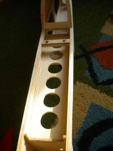

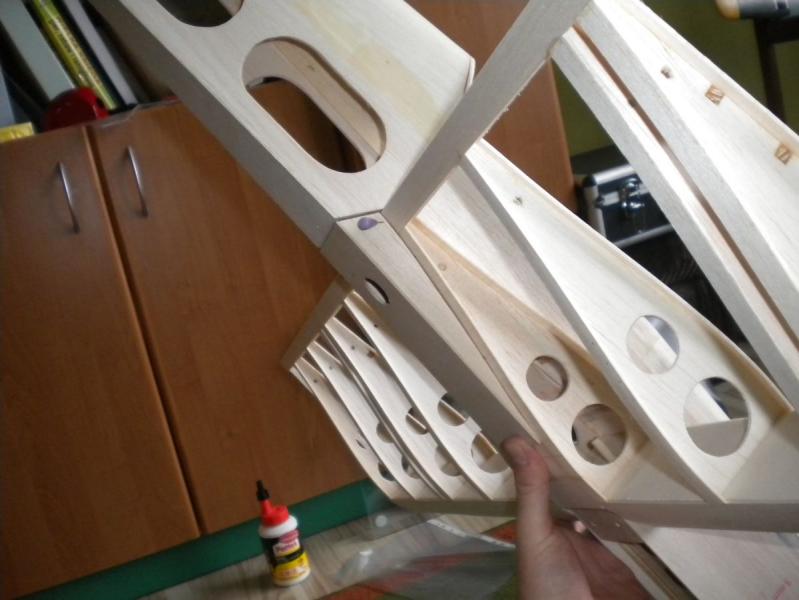

przy okazji uzupełniłem luki w półce pod odbiornik balsą i obwicie wkleiłem na pattexie
i cały kadłub
EDIT ...
obecnie SC mam jakieś 9 cm od natarcia czyli zdrowo na dziób ... na razie nie przejmuje się tym wcale bo nie ma jeszcze lotek, dojdzie folia a to coś też przyniesie gram na ogon i paski led na ogonie więc powinienem się zbliżyć spokojnie do 11 cm tak jak miałem to w moim pierwszym Madmanie ;)

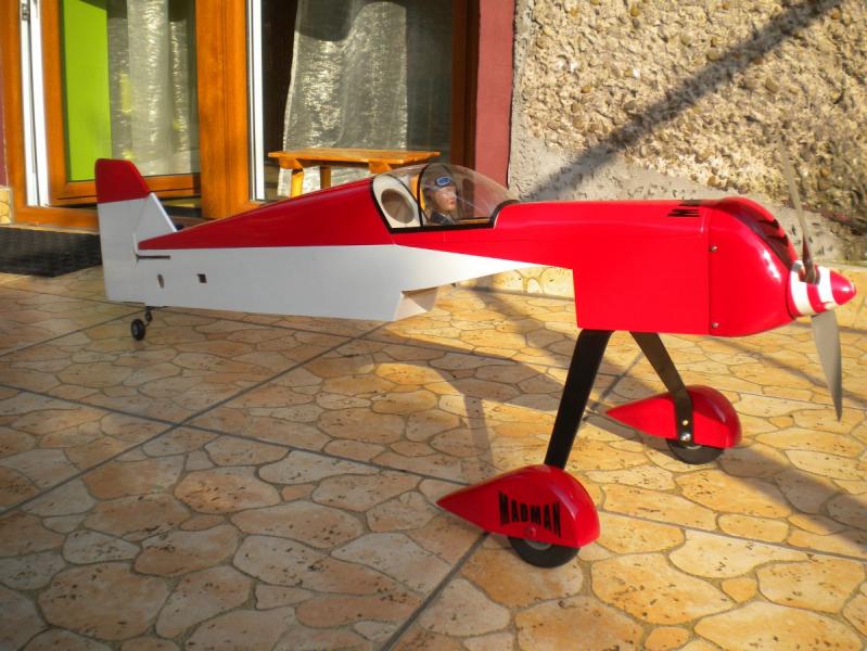

Czyściutko i ładnie Ci to wszystko Przemku wychodzi :) Podoba mi sie ten czerwony kolorek którego używasz. Użył bym tylko mniejszego i piankowego koła na ogonie.

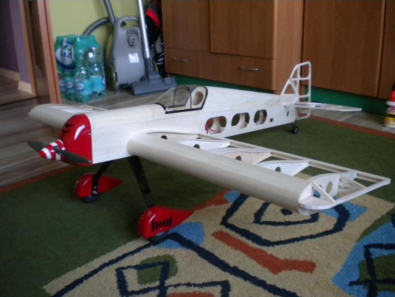

Zaczyna przypominać samolot :) . Może przymierz jeszcze skrzydła i wstaw fotkę całości przed oklejaniem? A te orczyki ze sklejki jakoś do mnie nie przemawiają. Nie mam zaufania do drewna w tym miejscu. Przy toto-7 taki orczyk mi się rozleciał. Fakt, że był ze sklejki 1mm a nie 2mm jak u Ciebie, ale od tamtej pory używam takiej płyty http://www.modelemax.pl/product_info.php?cPath=1_450_452&products_id=14584
Powodzenia w dalszej pracy!
Dziękuje Mateuszu za dobre słowa   :) co do kolorystyki to sądzę że będzie ładnie wyglądał biało czerwony jak nie spapram oklejania :P co do kółka ogonowego piankowego to na chwilę obecną odpuszczam bo brakuje mi ciut gramów ... co do rozmiarów mam lotnisko trawiaste i sądzę że mniejszego nie ma sensu pakować choć z pewnością ładniej by to wyglądało  ;)

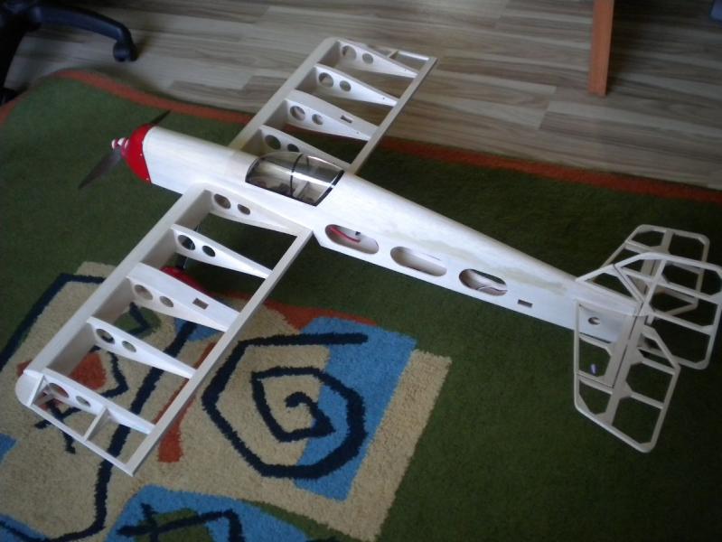

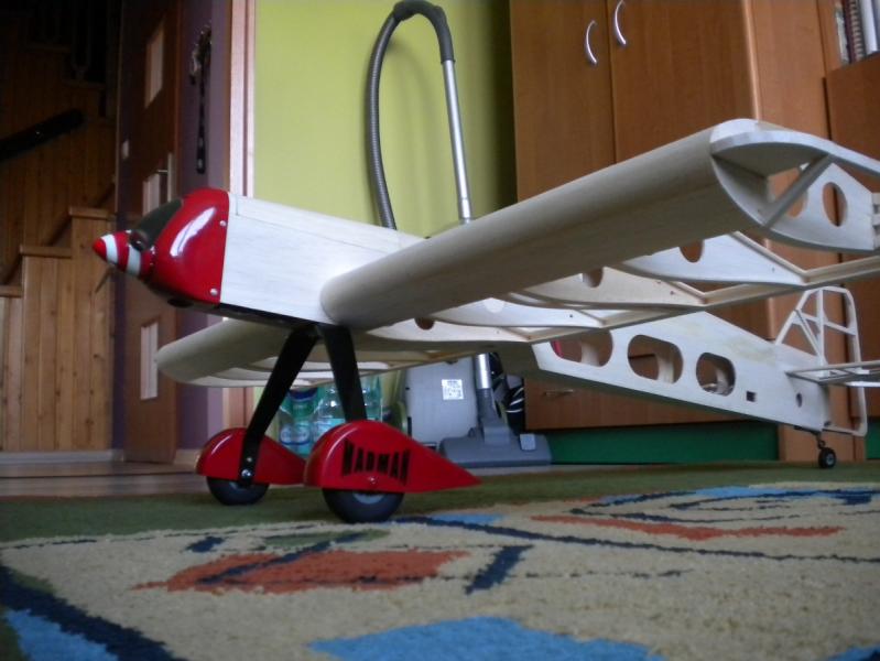

Proszę Cię bardzo Marcin oto zdjęcia ale bez lotek ... ich zrobienie to nie jest pracochłonne więc lotki będę robił na samym końcu ;)

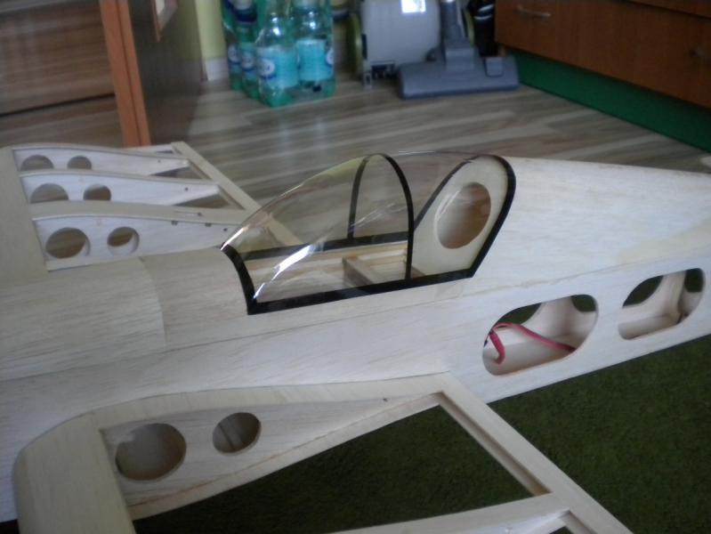

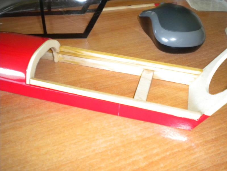

przy okazji pomalowałem kilka dni temu ramę owiewki ... owiewka będzie wklejana w kabinkę
muszę jeszcze dorobić a w zasadzie uzupełnić wyrwę pod skrzydłem bo to jakoś teraz nie naturalnie wygląda
Co do oryczków to takowe przerobiłem w moim Energy ze składanym podwozie i dawały rady choć w tym przypadku dodatkowo przesączyłem je CA co z pewnością utwardziło sklejkę tak że póki co jestem spokojny ale oczywiście będę to na bieżąco kontrolował :)

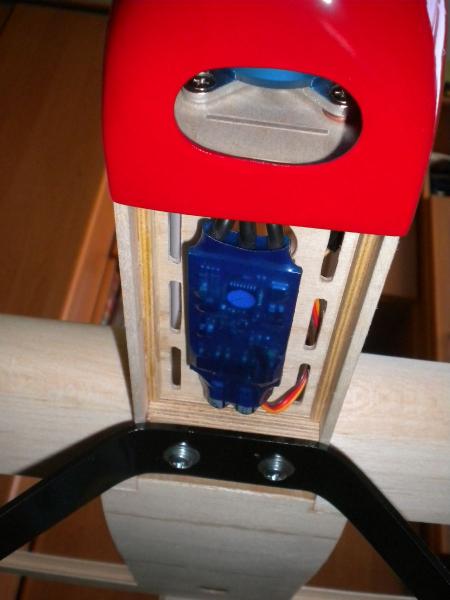

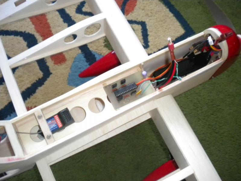

I jeszcze takie umieszczenie elektroniki ...
regulator od spodu nie wystaje bo za obrys kadłub a sądzę że jego chłodzenie będzie pierwszorzędne :)
odbiornik, sterowanie oświetleniem oraz pakiet ... płytka do sterowania będzie przykręcona na zdjęciu chwycona tylko szpilką
po zamknięciu kadłuba na widoku pozostanie tylko odbiornik
w przyszłym tygodniu mam w planach zakup pasków led więc powoli wraz z oklejaniem modelu zacznie się uzbrajanie w światła :) ale teraz tak myślę że za lotki wezmę się już jutro ;)

Przemek , nie che mi się szukać bo jest już późno. Możesz powiedzieć jak przykleiłeś owiewkę do kabiny. Widać slądy kleju ? Te czarne paski to folia czy farba ?
Te czarne paski to farba, taka tania imitacja ramki owiewki a on sama jeszcze nie jest przyklejona (do zdjęcia przymocowałem ją tylko taśmą samoprzylepną) ... będę ją przyklejał dopiero jak okleję kabinę a w jaki sposób to zrobię na pewno opiszę i podeprę paroma zdjęciami ;)

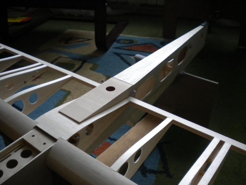

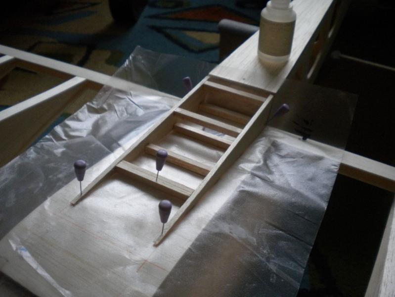

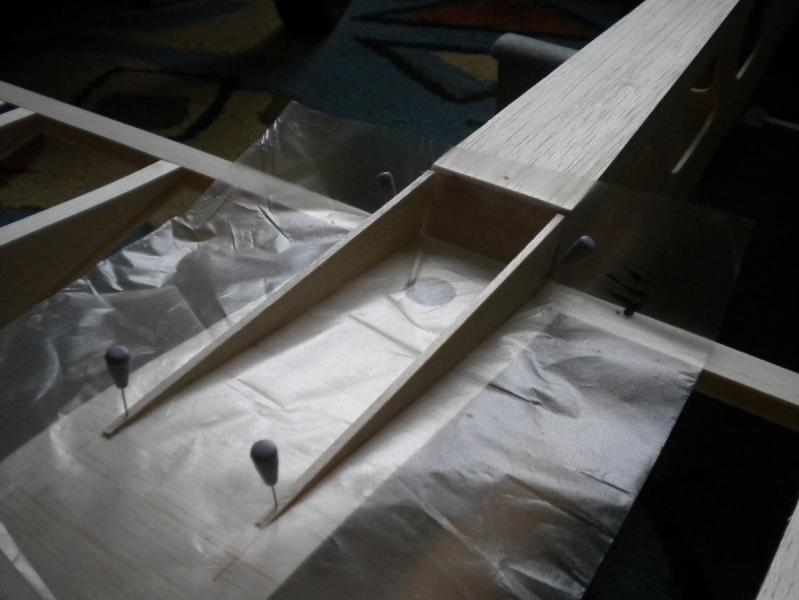

żeby mi coś uciekało zrobiłem wypełnienie w skrzydle ...
w tym celu zrobiłem sobie szablon z papieru a potem przy jego pomocy wyciąłem boki wypełnienia z balsy 3 mm. Na skrzydło położyłem kawałek cienkiej folii i przymocowałem boki wypełnienia do skrzydła przy pomocy szpilek.
potem dokleiłem listwy balsowe dla wzmocnienia konstrukcji ... kleiłem CA
a tu już pokryte wypełnienie balsą 1.5 mm wraz z otworem na śrubę mocującą skrzydło
Tutaj myślę że to wypełnienie wraz ze skrzydłem najpierw okleję folią i dopiero potem połączę z sobą. Madman rozkręcony czekam na folię :)

żeby przykleić owiewkę kabiny zrobiłem sobie taką niby ramę pomocniczą z listew sosnowych i wręgi kabinki z balsosklejki ... no reszty nie ma co tłumaczyć po prostu przykleiłem ją na dragonie czyli kleju do styropianu i trzyma :) muszę tylko ramkę kabiny delikatnie poprawić miejscami bo mi się troszeczkę farba gdzie niegdzie zdarła przy jej wklejaniu

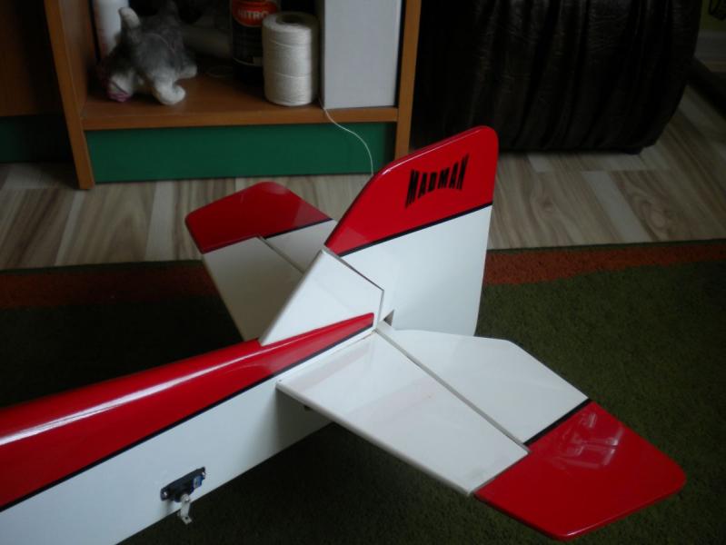

Nikt nic nie pisze to idzie kolejna fala zdjęć ... tsunami :P
z rozpędu machnąłem jeszcze skrzydło ... dzisiaj padam na pysk więc dalsza część jutro ...

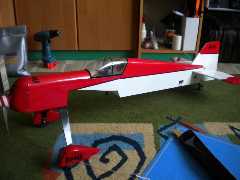

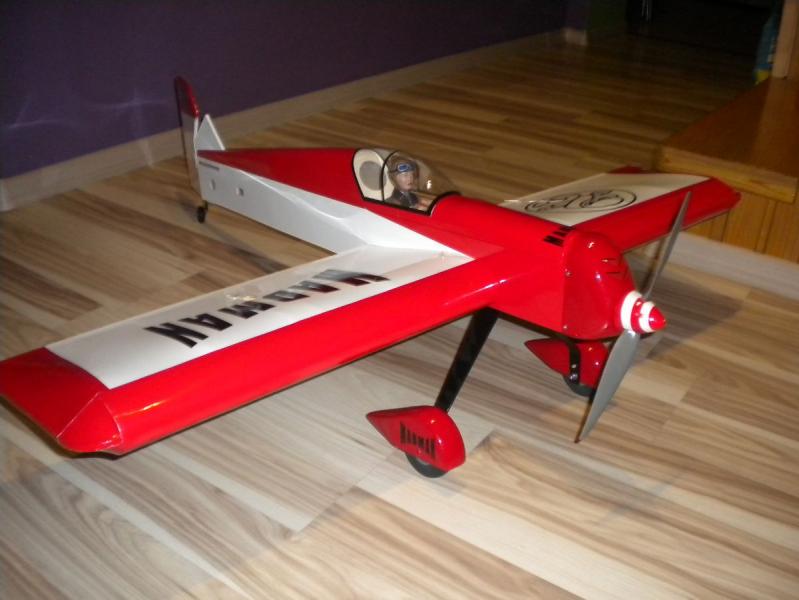

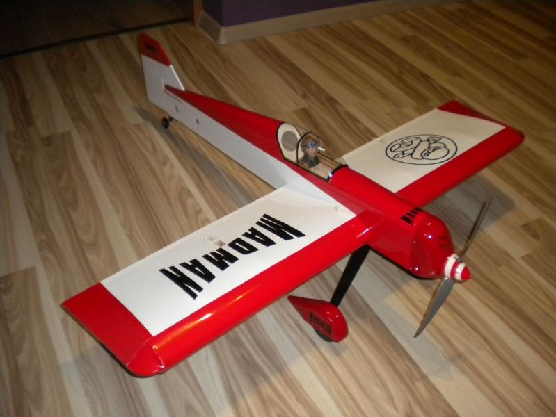

:o  Już dawno nie widziałem tak pięknego modelu. Świetna kolorystyka i grafika.
Może na masce silnika małe logo Ferrari przyklej .

Przy oklejaniu następnego modelu pomyśl o wykonaniu naklejek w formie ploterowej - bez przezroczystego tła - tylko sama grafika. Trochę drożej ale efekt hmmm :)

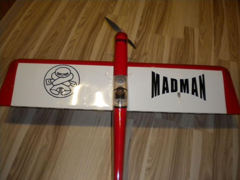

Rafała dzięki ale model jeszcze nie skończony :) właśnie zakupiłem listwy led i biorę się za lutowanie :) co do naklejek to są właśnie wycinane ploterem i są bez tła :) czysta grafika ;)
EDIT ...

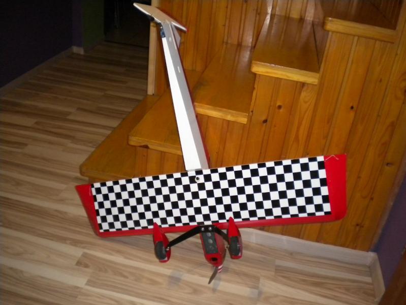

WojtekSz wbił mi gwoździa wczoraj i w oparciu o oklejanie Extry slawkamod'a  postanowiłem szybkie odwiedzenie zaprzyjaźnionej drukarni szybkie pytanie o czarną folię reklamową i za zwykłe słowo "dziękuje" otrzymałem ścinek takowej folii w kolorze czarnym no i folia jest już na Madmanie w postaci pasków ;)
