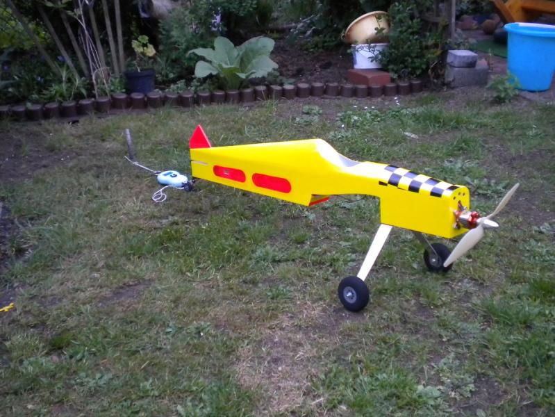

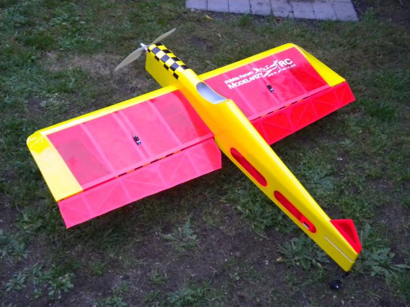

Pochwalę się i ja, evo w elektro.Silnik 4260 600kv ,serwa corona ,regul. 80A , zasilanie 5s 3600 kokam,.

Folia oracower,chyba od Radka Oleksego o ile pamietam,lata jak wszystkie madmany super stabilnie .Niestety pomimo moich dobrych chęci wyszedł ,, ''zatankowany '' 2700gr.Silnik daje jakieś 4kg ciagu tak więc nadmiar mocy jest na ok .7-8min, ale mogło byc lepiej ,to jednak elektro i powera z każdą minutą mniej.Filmu brak bo dopiero poleciał dwa razy ,albo brak czasu albo pogody .
.(..),lata jak wszystkie madmany super stabilnie .
I tutaj idzie się spotkać z twierdzeniem że ile ludzi tyle opinii ... jedni twierdzą że to dość nerwowy model drudzy że stabilny ... oczywiście ja trzymam się opinii że będzie stabilny w locie i innej już opinii nie przyjmuje do wiadomości :D

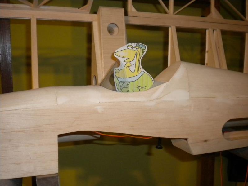

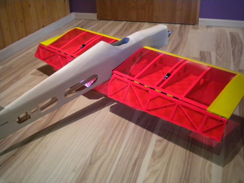

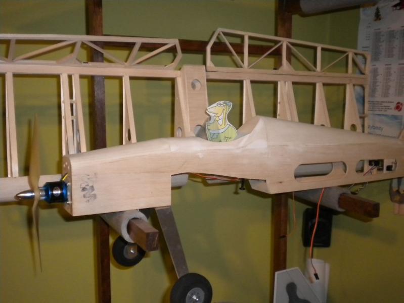

Dzisiaj wsadziłem całą elektronikę w jak na razie pusty szkielet by sprawdzić wyważenie. Cięciwa skrzydła wychodzi jakieś 34 cm z groszem biorąc jedną trzecią wychodzi SC około 114 mm ... u mnie SC na chwilę obecną mam gdzieś o okolicy 100 - 105 mm od krawędzi natarcia ... zostawić do pierwszego oblotu czy już martwić się dodatkowym balastem na ogon ?
Ważyłem model i nie oklejony RTF waga wychodzi 980 g a z figurką pilota już jakieś 1020 g ... pilot troszkę waży :mellow: więc zastanowię się może nad jakimś profilowym kolesiem bo jakoś nie wyobrażam sobie pustej kabiny pilota ;)
Pogrzebałem w sieci i mam pilota :rolleyes:... troszkę blady bo mi już tuszu w drukarce brakuje ale do celowo druk kolorowy laserowy i naklejony na balsę 3 mm co by się jakoś trzymał (pilot to tylko przymiarka i będzie wycięty po konturach) ... tym sposobem zaoszczędzę na wadzę około 40 g w porównaniu do figurki co miała być wcześniej ... obecnie folie mam zamówioną, więc do końca przyszłego tygodnia Madmana powinien być już oklejony i może pomyślimy coś o oblocie jak się trafi bezwietrzna pogoda :)

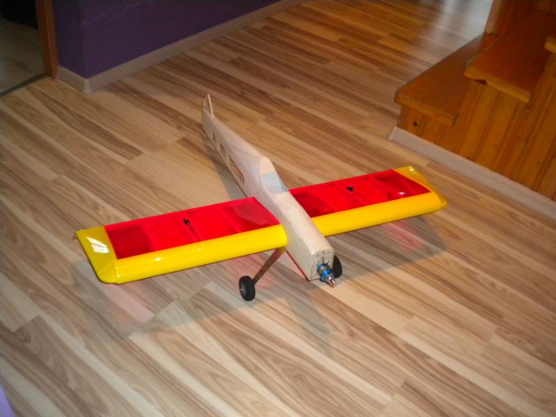

Przemo, dobrze widzę, że silnik masz zamocowany nieco wyżej niż oś symetrii skrzydła/profilu ?
Do oblotu ustawisz skłon i wykłon silnika ? /po przeczytaniu dziesiątek opinii nie wiem na co się zdecydować w moim Madmanie.
Tak mam wyżej zamocowany o jakieś 5 mm i powiem Ci szczerzę że nie mam zamiaru się tym przejmować ;) Oczywiście skłon i wykłon będzie, a silnik na chwilę obecną jest tylko tak przykręcony do kadłuba ... przy oklejaniu będę go odkręcał :) Z tym nie zdecydowaniem chodzi Ci o właśnie o skłon, wykłon i miejsce zamocowania silnika ?

Nie mogę się zdecydować czy dać skłon i wykłon silnika czy zostawić "prosto" i zobaczyć jak będzie zachowywał się w locie.

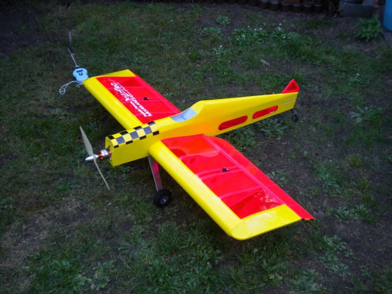

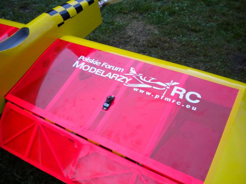

A do mnie w końcu trafiła folia ... tutaj wielkie "szapo ba" dla sklepu cyber-fly za ekspresową wysyłkę foli :) zamówiłem podczas długiego weekendu a paczkę już miałem w poniedziałek :) Dzisiaj walka od samego rana ze skrzydłem i udało się skrzydło oklejone :) zdjęcia robię z daleka żebyś Cie się nie wystraszyli oklejenia zaokrągleń na skrzydłach ... jeszcze wiele nauki przede mną jak chodzi o oklejanie ... skrzydło mam gotowe jutro chyba ruszę z kadłubem bo stery to już raczej będzie zabawa niż walka z materiałem ;)

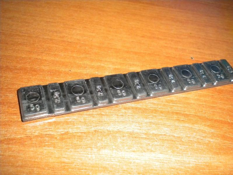

Środek ciężkości za bardzo przesuwa się do przodu więc odwiedziłem znajomego, który prowadzi wulkanizację i dostałem w prezencie odważniki ołowiane do wyważania kół motocyklowych o wadzę 5g i 2.5g więc w razie czego będzie można w prosty sposób doważyć ogon poprzez. Ciężarki są na taśmie dwustronnej przylepnej.

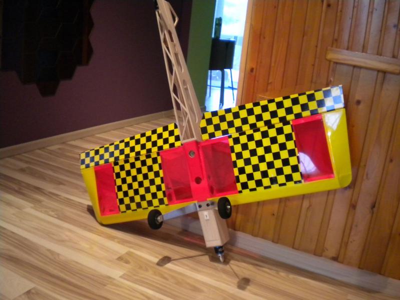

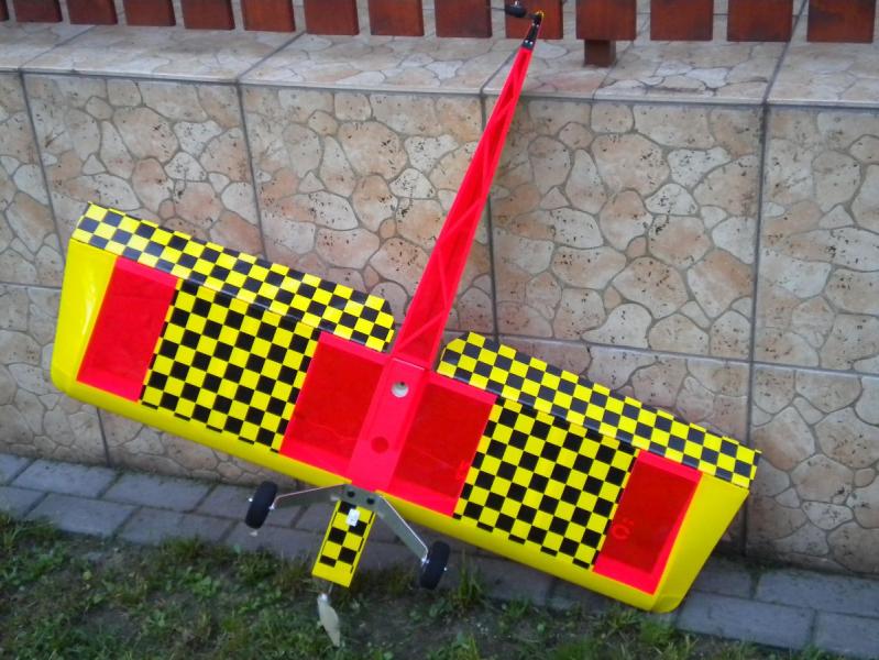

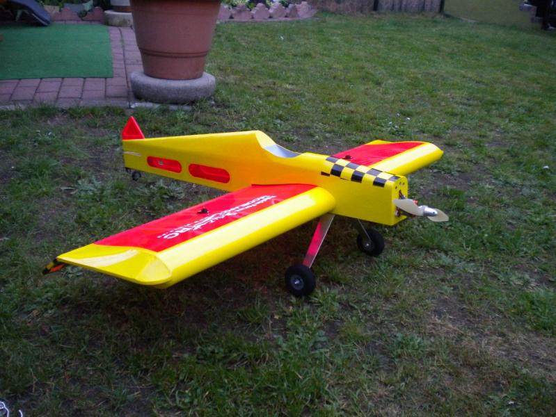

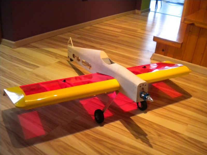

Ja też dzisiaj walczyłem troszkę z rana i teraz na wieczór skończyłem oklejać kadłub. Myślałem że będzie gorzej okleić ale nie przysporzyło mi to jakiś większych kłopotów :) oczywiście nad kompozycją czuwała małżonka co bym nie przesadził z kolorystką i wszystko wyszło w miarę stonowane :Dkilka zdjęć

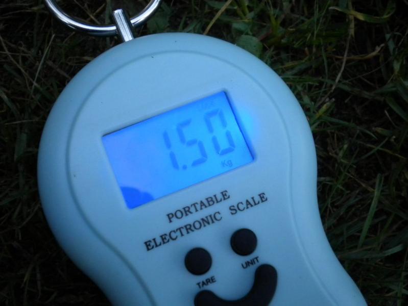

Dotarła dzisiaj nowa jednostka napędowa TURNIGY 3536/6 - 500W 1250 kv ... i postanowiłem zrobić taka prowizoryczna hamownie
wynik jaki uzyskałem na wadze ze śmigłem 10x5 i pakiet 2200 3S to 1,5 kg

Piękna czysta robota. Widziałbym tu golenie podwozia w kolorze czarnym, z włókna, wygięte w łuk. Myślę, że nadałaby modelowi dodatkowej lekkości. Z czego zrobisz osłonę silnika?
Miło czytać że moje wypociny się komuś podobają ;) stery mam zamiar okleić samą folią transparentną. Co do podwozia fakt było by ładniejsze więc pomyślimy ale nie obiecuje że będzie :)
Co do osłony to mam zamiar zrobić kopyto i wysłać komuś kto by mi zdjął odcisk. Szczerze mówiąc już mi się nie chce kombinować z butelkami i nagrzewarką i liczyć że w końcu za którymś razem odcisk wyjdzie. Oblot z pewnością będzie bez maski i planowany jest wstępnie w tą niedzielę no chyba że przeszkodzi pogoda i kac po sobotnim dniu strażaka ;)
Szczerze mówiąc nie zastanawiałem się nad tym ale raczej wolałbym tłoczoną. Jak uda mi się przygotować kopyto to maska będzie a jak nie to pomyślimy o jakimś półśrodku czyli np depron.

Mógłbyś napisać ile stopni (ile podkładek) wychylisz silnik ?
