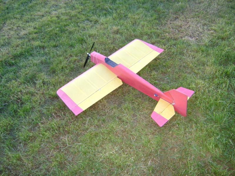

Hej temat zamknięty Madman w końcu leci lotem ślizgowym bez silnika i lądowanie to już nie udręka tylko czysta przyjemność :) ... winny statecznik poziomy. Spływ statecznika powędrował 2 mm do góry i jest jak ręką odjął :D SC to 110 mm od krawędzi natarcia.
Wczoraj wieczorem porozcinałem Madmana i posklejałem a dzisiaj z samego rana udałem się na lot testowy oczywiście zakończony powodzeniem. Po tym incydencie zamierzam sobie skrobnąć kątomierz modelarski, który z pewnością przyda się w mojej modelarni ... teraz jestem usatysfakcjonowany, choć pytanie mi się nasuwa co zrobiłem nie tak skoro na planach skrzydło jak i statecznik poziomy są na zero ...
