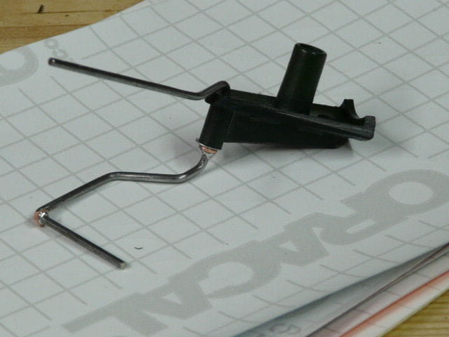

ahaweto Opublikowano 20 Marca 2011 Opublikowano 20 Marca 2011 Po lotach z nowym silnikiem TR 3542 1000 ze śmigłem 12x6 byłem zadowolony, ale po zmianie śmigła na Master Airscrew 10x8 wraz z pakietem 2200 3S banan zagościł na mojej twarzy . Latając spokojnie czas lotu wynosi ponad 12min. Jednak okazało się że słabym punktem jest tylne koło, a właściwie nie samo koło tylko jego goleń. Producent wykonał ją z stalowego drutu o średnicy 1,2mm. Koło ma dużą średnicę (jak na koło ogonowe), ramię goleni też jest długie i goleń jest bardzo elastyczna. Do tego stopnia że przy kołowaniu na nierównym terenie model bardzo mocno kołysał się na boki dotykając końcówkami skrzydeł do ziemi a goleń traciła geometrię. Podobny problem miałem z Pittsem-robbe, ale tam przyczyną było elastyczne połączenie (gumką) steru kierunku z golenią. Wymiana goleni i ,,sztywne,, połączenie tych elementów rozwiązało problem. Ze starej lokomotywy chińskiej produkcji (zabawka syna, syn nie protestował) wyciąłem element który posłużył za obsadę goleni. Goleń wykonałem z drutu stalowego o średnicy 2mm. Wyszło coś takiego. A po dopasowaniu i wklejeniu do modelu wygląda tak. Narta tylna również pasuje Dzisiaj na naszym lotnisku wypróbowałem to. Radykalna poprawa . Model się nie buja i kołuje prawidłowo, goleń jest sztywna. Jest trochę cięższa i aby model prawidłowo wyważyć musiałem usunąć z ogona 15g ołowiu który był potrzebny wcześniej. W sumie warto było.

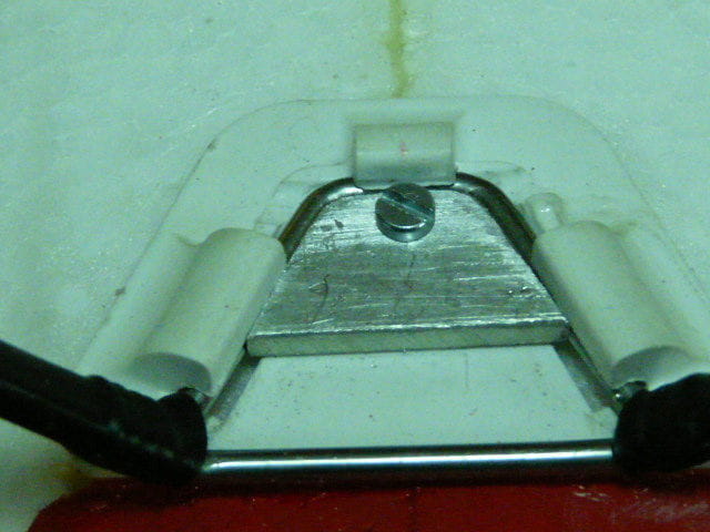

ahaweto Opublikowano 21 Maja 2011 Opublikowano 21 Maja 2011 Jak pisałem wcześniej, na wzór oryginalnego podwozia z drutu 2,5mm wykonałem takie same z drutu 3mm. Jest dobrze ale przy tej długości goleni i wadze modelu przy kołowaniu model mimo wszystko kołysze się i buja na boki a przy lądowaniu potrafi się odkształcić (jednak). Więc je wzmocniłem, z tego samego drutu wykonałem dodatkowe golenie ale w rzucie z przodu. Obie owinąłem drutem miedzianym i zalutowałem przy mocowaniu do kadłuba i przy osi kół. Na to naciągnąłem czarną rurkę termokurczliwą i ogrzałem do ściągnięcia. Po zamontowaniu widać poprawę zachowania modelu. Aby mocowanie do kadłuba było pewniejsze z kawałka aluminium grubości 3mm wykonałem element blokujący golenie. Jeżeli pogoda pozwoli to jutro wypróbuję tę przeróbkę w praktyce.
