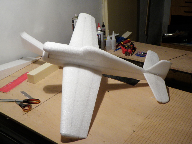

marek rokowski Opublikowano 14 Sierpnia 2010 Opublikowano 14 Sierpnia 2010 dzięki inspiracji Mirka(Mirolka) urodził się kolejny projekt: Hellcat w wersji ESA niestety brakło czasu żeby go uzbroić w napędy ale w poniedziałek/wtorek myślę że będzie już na niebie kilka detali i rozwiązań konstrukcyjnych: http://picasaweb.google.pl/1marekR/Hellcat_esa?feat=directlink powstały 4 kity - z czego dwa jeszce nie mają pilotów

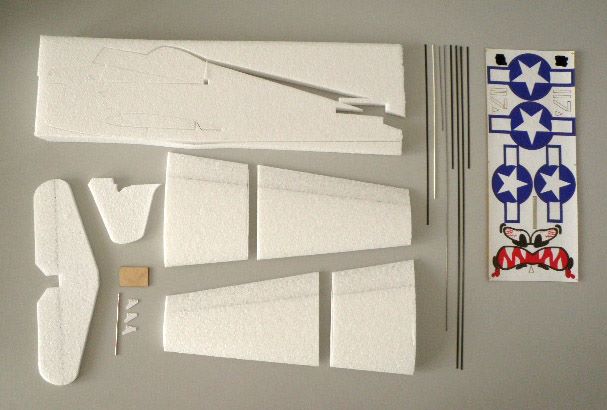

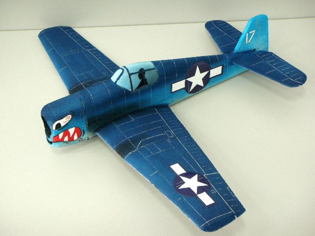

marek rokowski Opublikowano 17 Sierpnia 2010 Autor Opublikowano 17 Sierpnia 2010 prace idą do przodu! tak wygląda zestawik: a tak mój Hellcat w kamuflarzu - jeszcze bez "blach" i "podwozia"

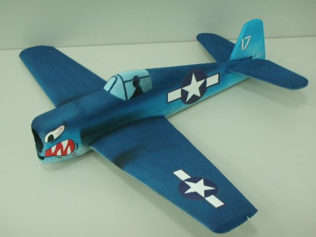

marek rokowski Opublikowano 18 Sierpnia 2010 Autor Opublikowano 18 Sierpnia 2010 sami oceńcie czy warto wziąść do ręki linijkę, pisak i poświecić kilka minut na zrobienie paru kresek na modelu... dla mnie różnica jest kolosalna...
mirolek Opublikowano 18 Sierpnia 2010 Opublikowano 18 Sierpnia 2010 Rewelacja !!! To jak nazwałes "czyste esa" niewiele się różni od wcześniejszej wersji pełnokadłubowej a z tym podziałem blach to bardziej makieta niż kombat. Jak mam teraz zabrać się do pracy przy swoim modelu skoro tak wysoko podniosłeś poprzeczkę ...... powstanie chyba wersja nocna aby "nic" nie było widać :rotfl: ms
marek rokowski Opublikowano 18 Sierpnia 2010 Autor Opublikowano 18 Sierpnia 2010 chacha wiesz tak mi sięe spodobały te "blachy" że od razu naniosłem podziały na wersje pełnokadłubową no i teraz nie mogę odwerwac od nieeigo oczu... hihihi - a już się zastanawiałeęm czy go nie sprzedać... teraz jest PIĘKNY! zrobię jutro fotki PS jednak w Hellcacie trzeba dać wykłon silnika. Przy tej rozpętości kładło mi go na skrzydło w czasie oblotu. Jutro oblot po poprawkach

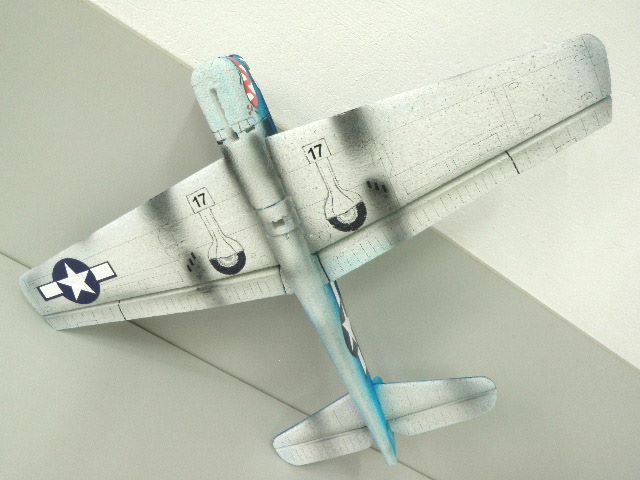

marek rokowski Opublikowano 18 Sierpnia 2010 Autor Opublikowano 18 Sierpnia 2010 linie są srebrne -a nie białe fajnie bo można też nanieść przy okazji trochę przetarć "eksploatacyjnych" jak się je robi? linijka, pasek kartonu jako prowadnik na części obłe, pisak olejowy do Foki zrobiłem sobie szablony, bo zamierzam popełnić kilka gotowców dla ludzi zastanawiam się tez na wypuszczeniem takiego zestawu rozbudowanego właśnie o szablony: jeśli ktoś zdecyduje się latać konkretnym modelem na zawodach, szybciej zbuduje/wyremontuje/upiększy swoje sztuki.

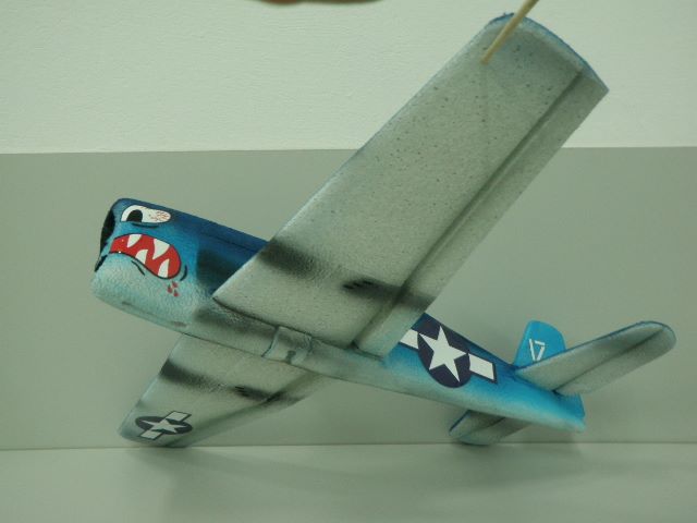

noker Opublikowano 24 Sierpnia 2010 Opublikowano 24 Sierpnia 2010 Kombacik nabiera kształtów: Wzmocnienia węglowe kadłuba to płaskowniki 3x1 wklejone na CA Skrzydło wzmocnione dźwigarem z podwójnego pręta węglowego 1,5 też na CA, centropłat i uszy sklejone na żywicę 5min. Wyposażenie jakie zagości to: serwa 3x HXT900 / dwa na lotki i jedno wysokość - W orginale u Marka lotki są na jednym serwie. lecz po oblocie doradził mi aby zrezygnować z części lotek na centropłacie. Kłopotliwe jest ich łączenie na zagięciu płata do góry, a wiadomo muszą pracować. Wręga silnikowa przyszykowana pod silniczek C2836/08 KV1120 + śmigiełko 9050/9060 Regulator będzie TURNIGY Basic 25A i odbiornik Hitec HFS-06MT Zasilanie z pakietów RHINO 1050/1250 3S 20C Jak dam redę to w sobotę poleci na rutynowy zwiad dookoła lotniska w Niebrzegowie

noker Opublikowano 27 Sierpnia 2010 Opublikowano 27 Sierpnia 2010 Gotowy do oblotu lecz pogoda niedopisuje: 270930Z 12006KT 080V160 5000 -RA BR BKN004 16/16 Q1002 RERA Kilka detali: Po udanym oblocie trysne go jakimś sprejem koloru nawi blu i przykleje kilka nalepek.
Wojtass_nt Opublikowano 27 Sierpnia 2010 Opublikowano 27 Sierpnia 2010 O mamo co za wielki silnik! Wagę do lotu możemy poznać?
noker Opublikowano 27 Sierpnia 2010 Opublikowano 27 Sierpnia 2010 O mamo co za wielki silnik! Wagę do lotu możemy poznać? No fakt, silniczek gabarytowo spory, docelowo zamienię go na TP2408-21,Aktualnie waga 400gr Po wymianie silnika i regulatora zmieszczę się w 380 (mam nadzieję) jak nie to trzeba bedzie migrować na pakiety 2S
mirolek Opublikowano 29 Sierpnia 2010 Opublikowano 29 Sierpnia 2010 Dobrze to wygląda ale pakiet jest po za środkiem ciężkości (bardziej do tyłu) a jeżeli do tego zamienisz silnik na mniejszy to pogłebi się problem wyważenia modelu. ms
marek rokowski Opublikowano 29 Sierpnia 2010 Autor Opublikowano 29 Sierpnia 2010 nie będzie problemu: lżejszy silnik i pakiet do przodu miejsca jest pod dostatkiem u mnie też pakiet znalazł się nad sc wylatałem dzisiaj parę pakietów - niestety "wróg" nie pojawił się na niebie i skończyło się na wietrzeniu sprzętu
