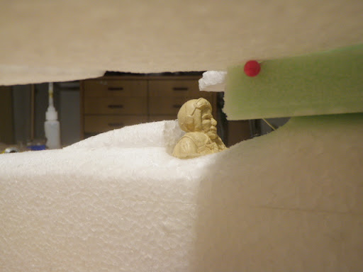

marek rokowski Opublikowano 4 Września 2010 Opublikowano 4 Września 2010 a co tam! postanowiłem że może warto by polatać także w I WŚ no więc do kompa przejrzałem rzuty różnych samolotów i ich malowania wybór padł na Spad-a Trochę liczenia i dywagacji: jak co, z czego zrobić i jak rozmieścić. założenia gabarytowe: Rozp.: 800mm Długość: ok 620mm Dzisiaj odpaliłem ploter: Na pierwszy ogień poszedł kadłub: z przyczyn technologicznych, pokrywa aku musi zostać powiększona o 2mm plaster epp (ciasne pasowanie): kilka ruchów nożykiem i papierem ściernym: żeby było czym strzelać, kadłub dostał dwa Vickersy: a przyszły pilot - za sprawą lutownicy - miejsce do siedzenia: wyszlifowałem też zagłówek: nakleiłem go na kadłub i rozciąłęm nożykiem na linii podziału pokrywy aku. międzyczasie ploter sobie rzęził i tak powstały skrzydełka i usterzenie siedzący na półce Jean Jaques tak prosił, że na koniec dnia zlitowałem się i pozwoliłem mu posiedzieć sobie w maszynie, w surowym stanie: gdyby nie wyjazd na wernisaż prac koleżanki ze studiów, kto wie- może udało by mi się skończyć Spada, a tak musi poczekać do poniedziałku... PS może ktoś z Was wie gdzie mógłbym kupić lekkie kółka o średnicy 65-70mm?

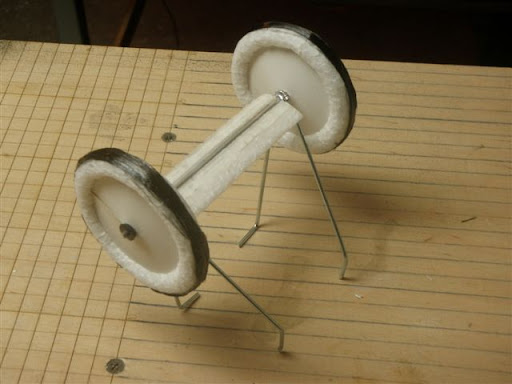

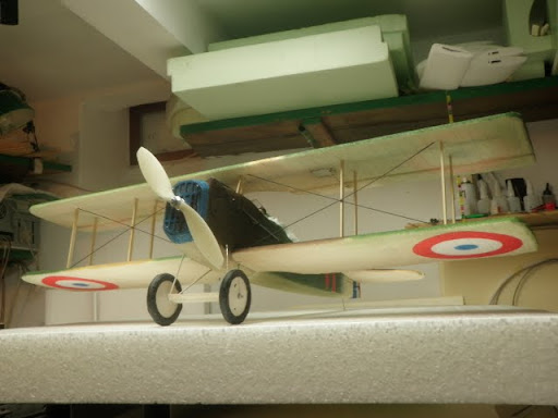

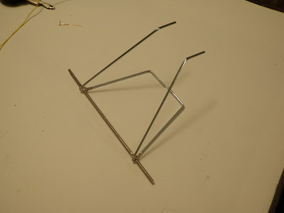

marek rokowski Opublikowano 10 Września 2010 Autor Opublikowano 10 Września 2010 no niestety wystąpił poślizg :/ w związku z tym kamuflaż Spad dostanie dopiero w przyszłym tygodniu wymyśliłem jak zrobić tanie i lekkie kółka do Spada: trochę sklejki, kartonika i "opony" wycięte w metrażu z odpadów epp: parę kropelek kleju i... koła gotowe! ważą po 4 gr - ale można będzie myślę jeszce trochę zejść z wagą polutowałem podwozie: przykleiłem wzmocnienia pod jego mocowanie oraz kilka detali a tak prezentuje się zestawiony w kupę (jeszcze nie kompletny)
mirolek Opublikowano 11 Września 2010 Opublikowano 11 Września 2010 Świetny - makietowy wygląd całości. Kółka zrobiłeś super ale boję się o trwałość ..... zrobiłem podobne (bez tego fachowego ażurowania) ale epp pękało i urywała się część opony przy lądowaniu. Miałem brzegi cięte nożem, czyli zwinięty pasek epp i może dlatego się urywało brzegami a w Twoim przypadku opona jest wyokrąglona - może to się sprawdzi. Jeżeli tak, to zamawiam 2 komplety - dla mnie i Marcina :-) Druty na podwozie polecam przerobić na amortyzowane - modele WWI lądują nosem (może tylko mój :-) ) a to bardzo obciąża stelaż i druty często się wyginają. Do tego co masz zrób drugą oś sztywną na której będą koła i zamocuj gumką do istniejącej osi, którą możesz skrócić do miejsca lutowania - będzie troszkę cięższe ale się sprawdza. Z czego masz słupki - bambus? ms
marek rokowski Opublikowano 11 Września 2010 Autor Opublikowano 11 Września 2010 czesc na razie wyciałem "opony" z pianki 02gr-ale mam czarna 50tkę- wiec będzie idealna na kółka oś główna 2,5mm stelaż - szprycha rowerowa -powinno być ok myślałem nad amortyzacją - ale w pierwotnej wersji robię na sztywno-tak jak jest słupki zrobiłem z listewek 4x2mm wykrzyżowania będą węglowe
pelikan1500 Opublikowano 11 Września 2010 Opublikowano 11 Września 2010 Marek nie za GRUBA ta oś ? Ja robię do wszystkich ESA I WW całe podwozie z drutu 1,5 mm i w zupełności wytrzymuje starty , lądowania i kraksy też oczywiście . Wowa lata moim SPADEM VII , Wojtek moim S.E 5a i nie było problemów z podwoziem . Wykonanie tak jak u Ciebie dzielone na tylnym mocowaniu do kadłuba i wetknięte w rurki mosiężne które są wklejone na przestrzał grubości kadłuba a następnie zabezpieczone gumką recepturką .Główna oś na sztywno i lutowana po LEKKIM owinięciu drutem miedzianym na połączeniach. Koła tak jak mówił Ci Janek z Epp ale ja okładziny robię z balsy 1,5-2mm i wstawiam kawałek rurki mosiężnej jako piasta i zalutowuję na końcach osi nakrętki M2 i jest GIT.

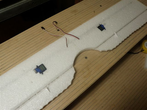

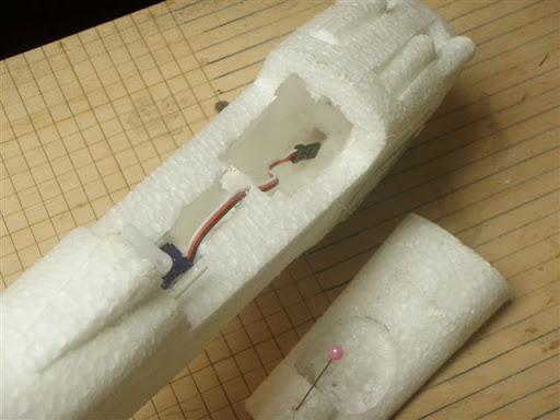

marek rokowski Opublikowano 19 Września 2010 Autor Opublikowano 19 Września 2010 trochę podłubałem ze Spadem wkleiłem węgle i serwa usztywniłem tylko górne skrzydło-myślę że wystarczy bo jakoś nei doczekałem się na jakąś poradę ;)hehe wzmocniłem "opony" wydrążyłem kadłub pod aku i wyposażenie całkiem możliwe że jutro malowanie postanowiłem najpierw pomalować elementy a potem montować całość

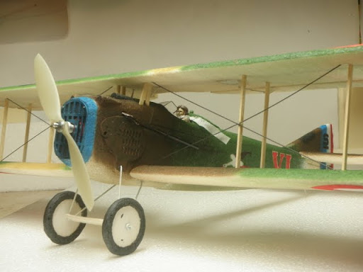

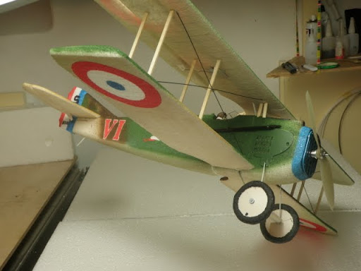

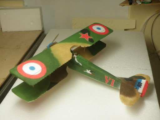

marek rokowski Opublikowano 22 Września 2010 Autor Opublikowano 22 Września 2010 no niestety... model dostal wczoraj kamuflaż wiec dodatkowe usztywnienia sobie daruje zaczyna wyglądać piękniusio! jutro zrobię jakieś fotki
mirolek Opublikowano 22 Września 2010 Opublikowano 22 Września 2010 dodatkowe usztywnienia sobie daruje Masz rację, po pierwszej bitwie jak bedziesz składał w całośc kilka kawałków ....bedzie okazja żeby wkleić węgiel :wink: ms
marek rokowski Opublikowano 25 Września 2010 Autor Opublikowano 25 Września 2010 choinka... Mirecki jak mnie ktoś rozjedzie w powietrzu to chyba zabiję! dzisiaj skończyłem Spada waży z aku 1300mAh 460gr jutro - jeśli pogoda dopisze - oblot!

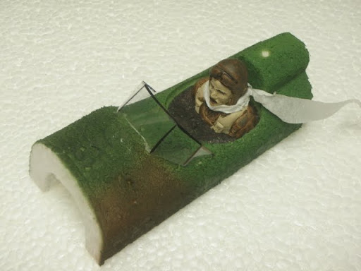

Wojtass_nt Opublikowano 26 Września 2010 Opublikowano 26 Września 2010 choinka... Mirecki jak mnie ktoś rozjedzie w powietrzu to chyba zabiję! Sam jesteś sobie winien Aż się prosisz aby Cię zmiażdżyć :mrgreen: A pilot wstążkę do będzie miał owiniętą wokół szyi? Taka szybka śmierć, co?
