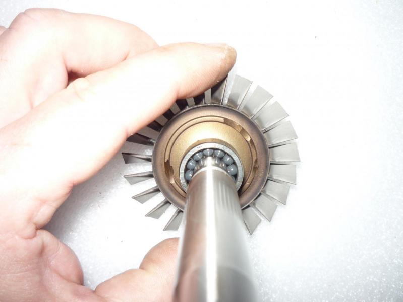

RobertK Opublikowano 8 Kwietnia 2017 Autor Opublikowano 8 Kwietnia 2017 To maleństwo obraca się z prędkością 170.000 obr/min
AMC Opublikowano 8 Kwietnia 2017 Opublikowano 8 Kwietnia 2017 To maleństwo obraca się z prędkością 170.000 obr/min Czy ktoś z kolegów wie coś na temat materiału, z jakiego wykonane są kulki w tym łożysku ? O technologii wykonania można jedynie snuć domysły
RobertK Opublikowano 8 Kwietnia 2017 Autor Opublikowano 8 Kwietnia 2017 Czy ktoś z kolegów wie coś na temat materiału, z jakiego wykonane są kulki w tym łożysku ? O technologii wykonania można jedynie snuć domysły Kulki to azotek krzemu (Si3N4) , a bieżnie stalowe
AMC Opublikowano 8 Kwietnia 2017 Opublikowano 8 Kwietnia 2017 Kulki to azotek krzemu (Si3N4) , a bieżnie stalowe Dzięki . To tak poradzono sobie z wielkimi naciskami na bieżnię zewnętrzną od siły odśrodkowej (sorki - przyspieszenia dośrodkowego ) dużej masy kulki stalowej... Si3N4 pewnie jest ponad dwa razy lżejszy od stali. A jak się przedstawia sprawa żywotności takiego łożyska w tym konkretnym zastosowaniu ? Jak utrzymać umiarkowaną temperaturę bieżni, aby nie "zmiękły" ? Dla standardowej chromowej stali łożyskowej (dawne nasze ŁH 15 xx) to przecież zaledwie 120*C ... I jeszcze jedno mnie zastanawia : całą - dość sporą - siłę osiową ciągu przenoszą tu łożyska poprzeczne (takie, jak na obrazku właśnie), a one tego nie za bardzo lubią. Właściwsze do tego celu są łożyska kulkowe skośne, ale tu nie bardzo pasują jako pojedyncze - zmienna termicznie geometria maszyny utrudnia konieczne dla nich ustalenie luzu wzdłużnego. Czy jakiś sposób na ulżenie tym łożyskom w trudach przenoszenia nielubianej siły wzdłużnej próbowano stosować ? Jak podparte są wały dużych silników, gdzie ta siła jest rzędu setek kN (dziesiątki Ton) ? Z góry dziękuję za rozjaśnienie .
RobertK Opublikowano 8 Kwietnia 2017 Autor Opublikowano 8 Kwietnia 2017 Si3N4 pewnie jest ponad dwa razy lżejszy od stali. A jak się przedstawia sprawa żywotności takiego łożyska w tym konkretnym zastosowaniu ? Jak utrzymać umiarkowaną temperaturę bieżni, aby nie "zmiękły" ? Dla standardowej chromowej stali łożyskowej (dawne nasze ŁH 15 xx) to przecież zaledwie 120*C ... Si3N4 jest ponadto nieporowaty ,niemagnetyczny i nie koroduje (załącznik pdf) Jeśli chodzi zaś o żywotność to jest z tym różnie, w dużej mierze zależne jest to od warunków pracy turbiny (czystości otoczenia) i oczywiście odpowiedniego smarowania.Łożysko - 688 (firmy GRW) z postu #411 ma ponad 70 godzin pracy, natomiast to dwa posty wyże j- 608 (firmy GMN) jest całkowicie nowe. Temperatury w jakich pracują te łożyska nie są ekstremalne, producent łożysk podaje do 300 stopni C I jeszcze jedno mnie zastanawia : całą - dość sporą - siłę osiową ciągu przenoszą tu łożyska poprzeczne (takie, jak na obrazku właśnie), a one tego nie za bardzo lubią. Właściwsze do tego celu są łożyska kulkowe skośne, ale tu nie bardzo pasują jako pojedyncze - zmienna termicznie geometria maszyny utrudnia konieczne dla nich ustalenie luzu wzdłużnego. Przedstawione łożysko jest łożyskiem skośnym (wstępnie napinanym sprężyną) ,więc przenosi ono obciążenia złożone. Może to trochę rozjaśni: https://www.youtube.com/watch?v=d4_Jc4kRP54 bea.pdf
AMC Opublikowano 9 Kwietnia 2017 Opublikowano 9 Kwietnia 2017 Si3N4 jest ponadto nieporowaty ,niemagnetyczny i nie koroduje (załącznik pdf) Jeśli chodzi zaś o żywotność to jest z tym różnie, w dużej mierze zależne jest to od warunków pracy turbiny (czystości otoczenia) i oczywiście odpowiedniego smarowania.Łożysko - 688 (firmy GRW) z postu #411 ma ponad 70 godzin pracy, natomiast to dwa posty wyże j- 608 (firmy GMN) jest całkowicie nowe. Temperatury w jakich pracują te łożyska nie są ekstremalne, producent łożysk podaje do 300 stopni C Przedstawione łożysko jest łożyskiem skośnym (wstępnie napinanym sprężyną) ,więc przenosi ono obciążenia złożone. Może to trochę rozjaśni: https://www.youtube.com/watch?v=d4_Jc4kRP54 Bardzo dziękuję za fachowe informacje i cennego pdf-a. Nie sądziłem, że przy takich prędkościach i temperaturze można sobie pozwolić na znany i lubiany sposób likwidacji luzów . Postęp inżynierii materiałowej jest ogromny ... Si3N4 ponadto nie przewodzi prądu - nękająca większość silników elektrycznych zmora elektroerozji już nie straszna... Czy takie łożyska są dostępne na naszym rynku ? Przytoczone przykładowe typy/rozmiary są mi dobrze znane, producenci też... zaraz przekopię złoża wujka G . Są któreś godne polecenia ?
RobertK Opublikowano 9 Kwietnia 2017 Autor Opublikowano 9 Kwietnia 2017 Czy takie łożyska są dostępne na naszym rynku ? Niestety Andrzeju, zakup tego typu łożysk (pojedynczych sztuk) nie jest wcale taki prosty. Oficjalny dystrybutor: https://www.albeco.com.pl/ Tu masz ceny netto: https://www.grw.de/en/products/ball-bearings/ball-bearings-for-model-building.html Jak dolar był tańszy to kupowałem w US bo taniej było...
